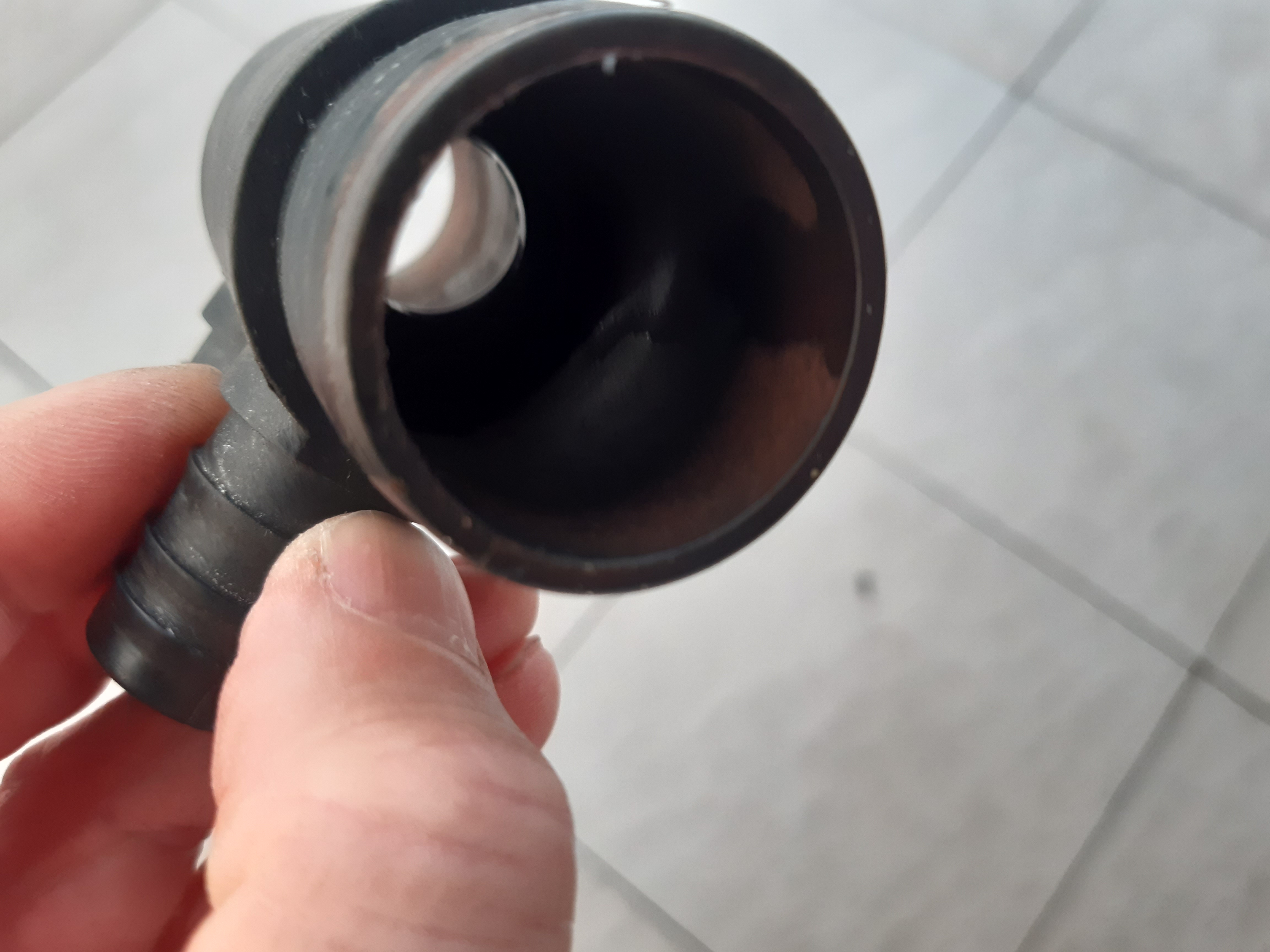

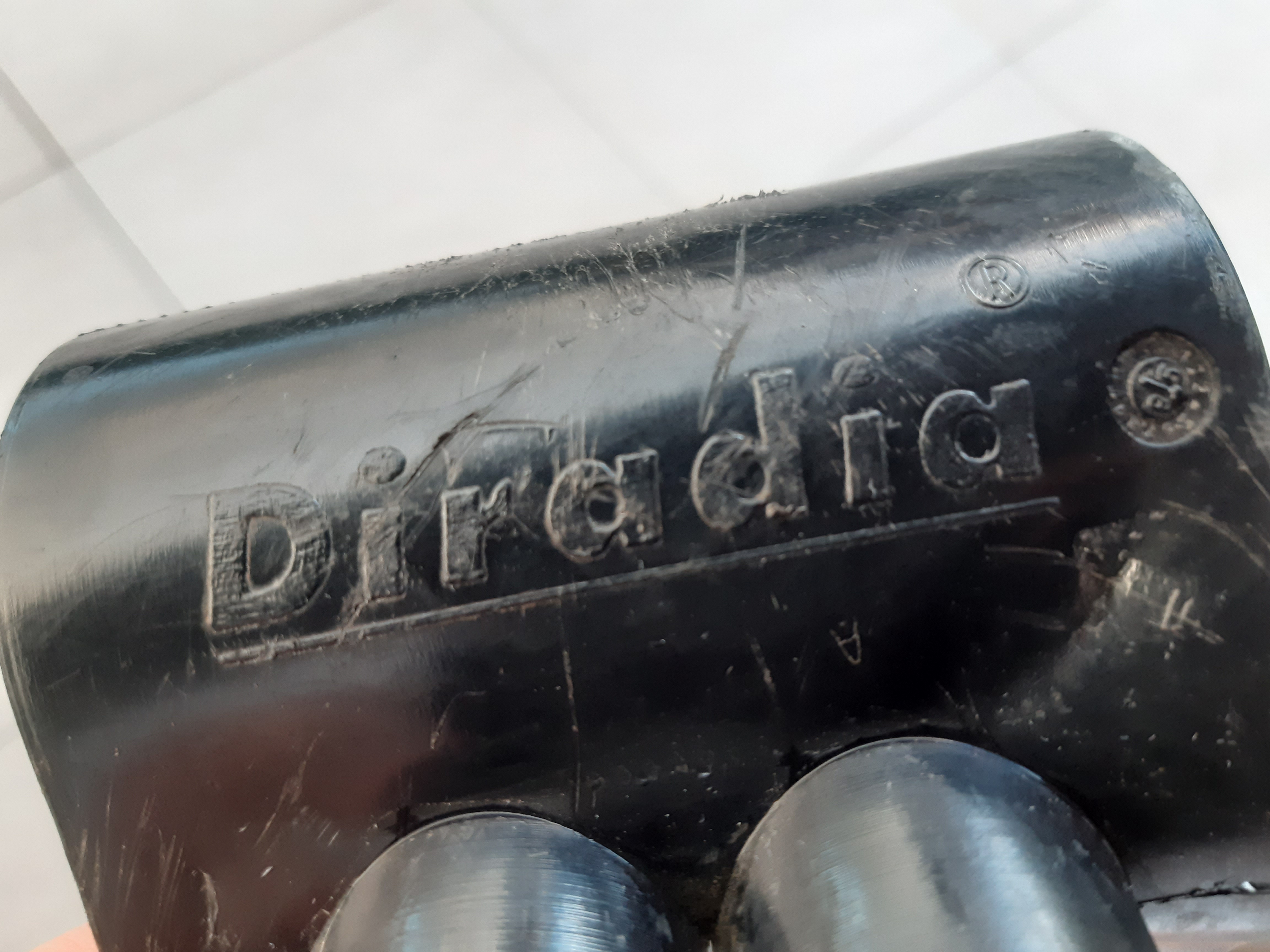

Je viens d ouvrir une durite

du coup si le kit silicone est au même diametre on peut le remonter dessus

Ah super cette info,! Je pensais que la pièce d'origine était collée, Kargal tes 2 photos m'intrigent l'une avec emboitements et l'autre sans ?
Après, cette pièce est en plastique et a 36 ans...

kargal a écrit : 21 juin 2024, 21:14 20240621_211008.jpg
il faut decouper la "coque de sertissage" de la premiere photo pour sortir piquage de modine

Ah ok. Du coup le réducteur est récupérable en mettant des colliers ?

c 'est ca :ok:

Tu fais comment pour " décalotter " le réducteur ? avec un cutter ou bien avec un dremel ?

Cutter avec lame sortie de 2 ou 3mm pour ne pas abimer le reducteur le tout dans un etau pour ne pas se faire une main
à la dremel ca doit fonctionner aussi!
