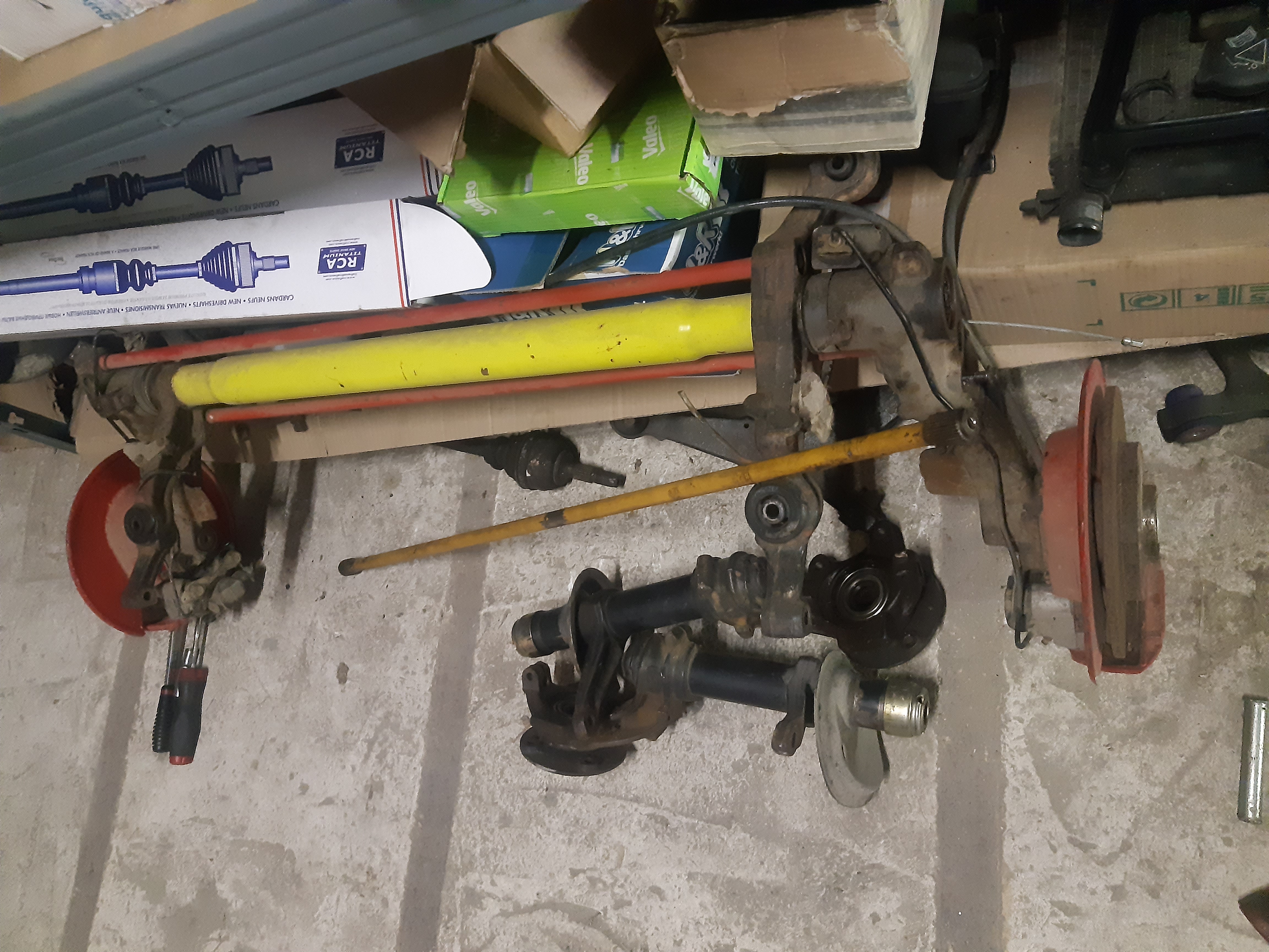

:crying: même problème sur la 106 de Vincent ! On n'a pas pu monter la barre stab en 22 qui traine au garage :angry:

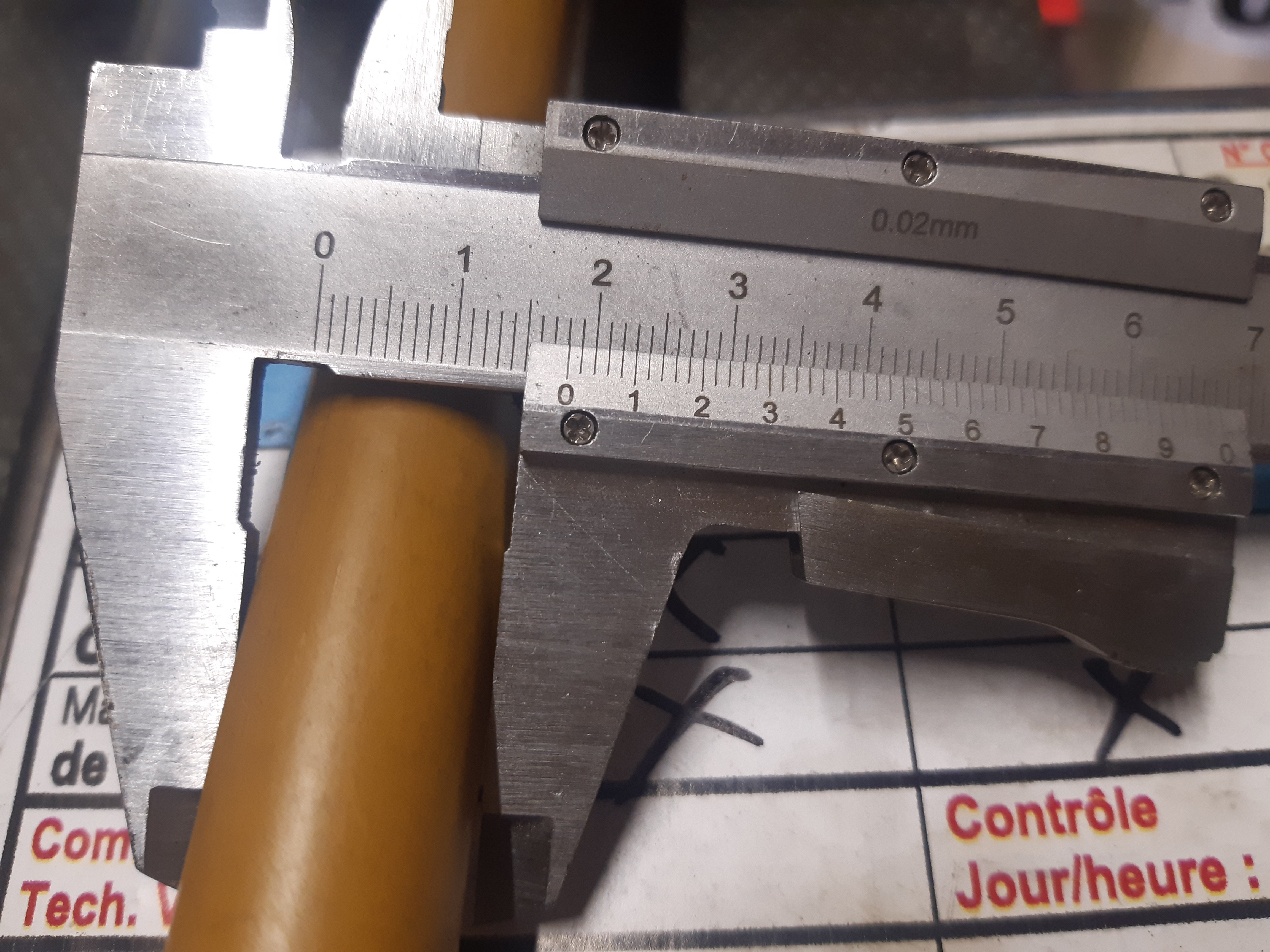

Donc,j'ai bien une barre stabilisatrice d'origine,14mm.... :crying: donc aujourd'hui ça a cogité et decide de démonter celle de mon train de 106s16/saxo vts que j'ai en réserve ,je pensais donc tomber sur une barre en 22 ou 24mm ,et bien non <_< 18mm ce n'est pas d'origine,elle a du être changée ,le mec à qui j'avais acheté faisait du circuit terre :unsure:
Bon,temps pis du coup installation de cette barre en 18,ça sera déjà mieux que 14,reste plus qu'à essayer :rolleyes:
