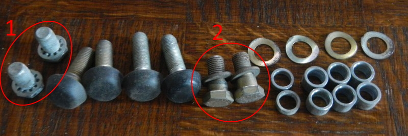

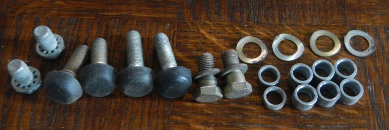

Bonjour,
savez vous ou trouver la visserie nécessaire ou quel type pour les ceintures arrières? J'ai rien qui correspond... Sans parler des entretoises.... :rolleyes:
Merci

Re: 205 Rallye 1989 de Flo Rallye23
Message par Flo Rallye23 »
da-maye a écrit : 14 mai 2024, 13:50 Salut,
on t'as vendu les ceintures sans la visserie :unsure: ; ou c'est que ça ne correspond pas ? (auquel cas je peux te poster les photos du détail vis)
On m'a vendu les ceintures sans visserie...
Messages : 19622
Has thanked : 1627 times
Been thanked : 1167 times
Filetage spécifique les ceintures !! :wacko:
Messages : 5292
Has thanked : 649 times
Been thanked : 662 times
jean a écrit : 16 mai 2024, 14:50 Filetage spécifique les ceintures !! :wacko:
C'est un filetage américain , 7/16 UNF
