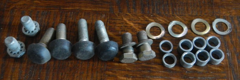

Bonjour si quelqu'un a un éclaté pour mes ceintures arrières svp je ne m'en sors pas ....
Merci

Qu'est ce que tu n'arrives pas à faire?

L'ordre des vis et des entretoises... ou alors ma visserie ne correspond pas à ce type de ceinture je ne sais pas....

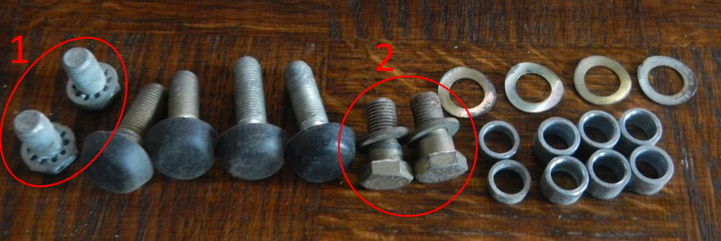

En 1 c'est la fixation des boitiers enrouleurs
En 2 fixation des clips de sécurité
Et les autres avec entretoise/rondelle elastique pour l'attache basse et haute de la ceinture, les entretoises servant à ne pas écraser les garnitures plastiques par lesquelles passent les vis

Oui j'ai tout bon la dessus, sauf que ça ne correspond pas avec l'attache supérieur. les entretoises passent dans le trou pile de l'attache mais le côté le plus épais du vis ne rentre pas dans l'entretoise... Difficile à expliquer par écrit je ne sais pas si vous comprenez ce que je veux dire...

Pour les vis 2 pour moi c'est celle qui vont sur l'accroche de l'enrouleur ou pour les attaché de ceinture sur les montants de porte, on sert en buté et ça permet a l'accroche de pivoter

J'ai pas trouvé de sujet récapitulant ça sur le net, et sur ma 205 je n'ai plus les garnitures plastiques et pas certain d'être d'origine :blush:
Tu n'arrive pas à faire comme les photos de Rallye 2 en page précédente ?
