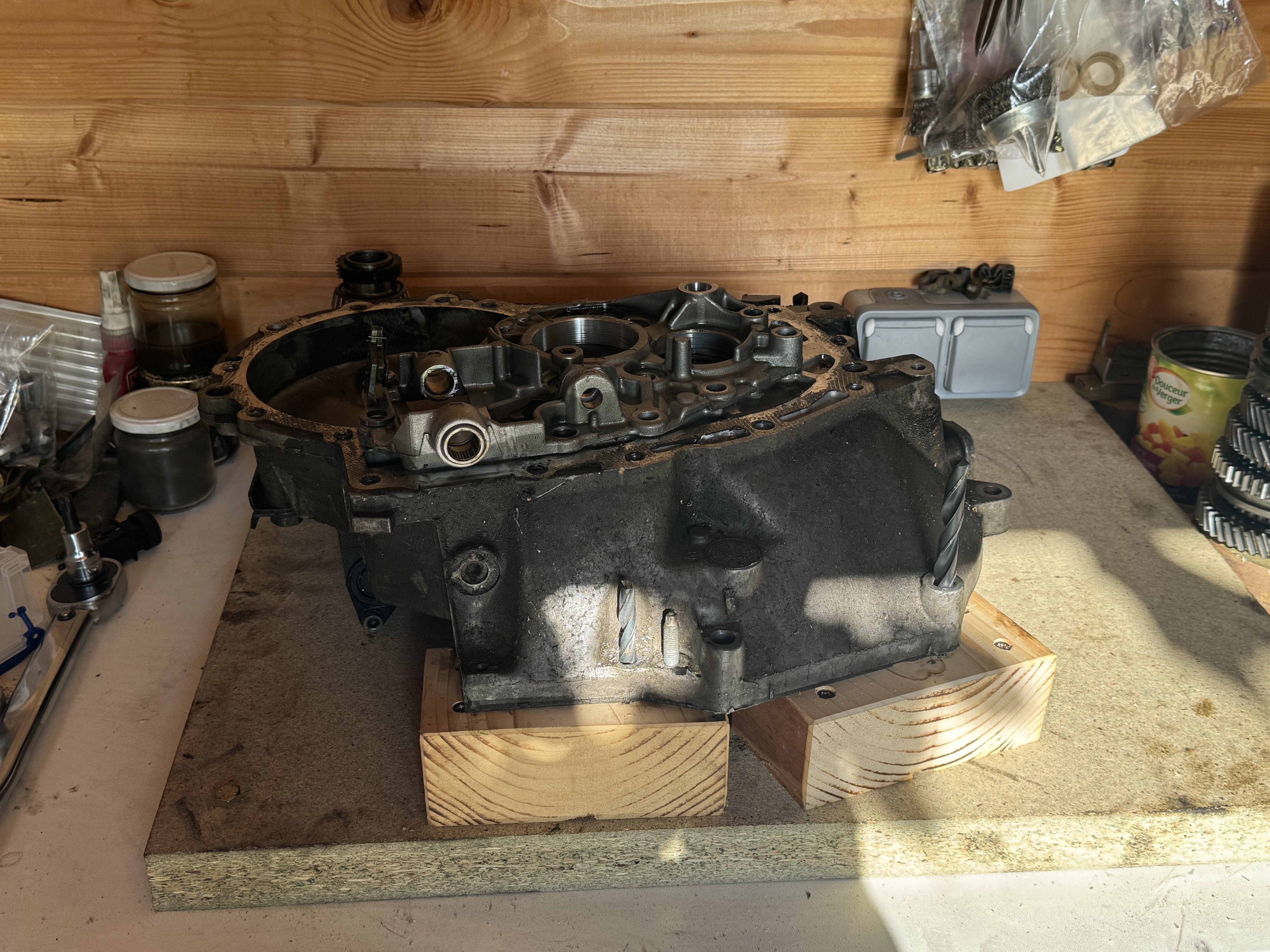

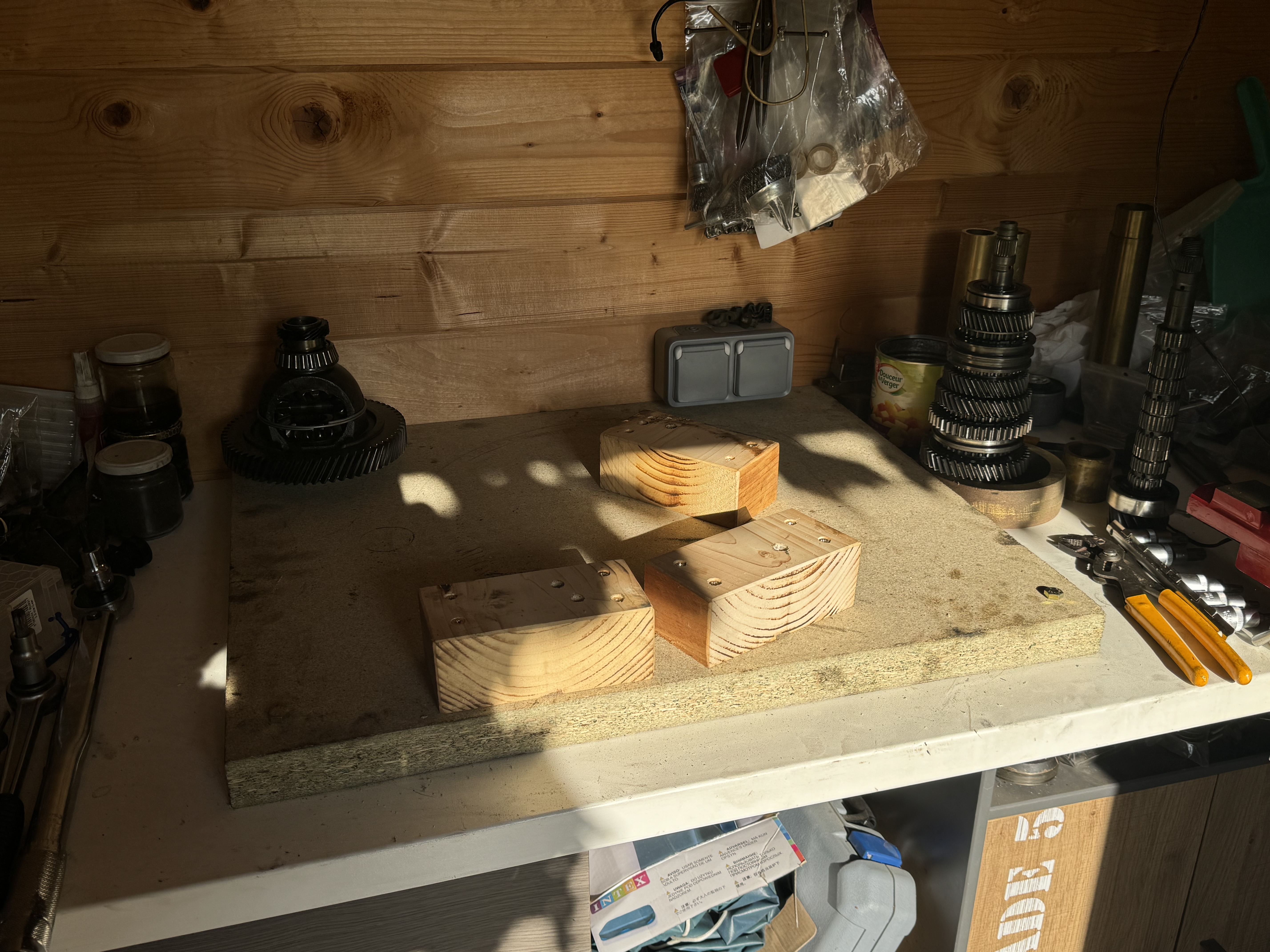

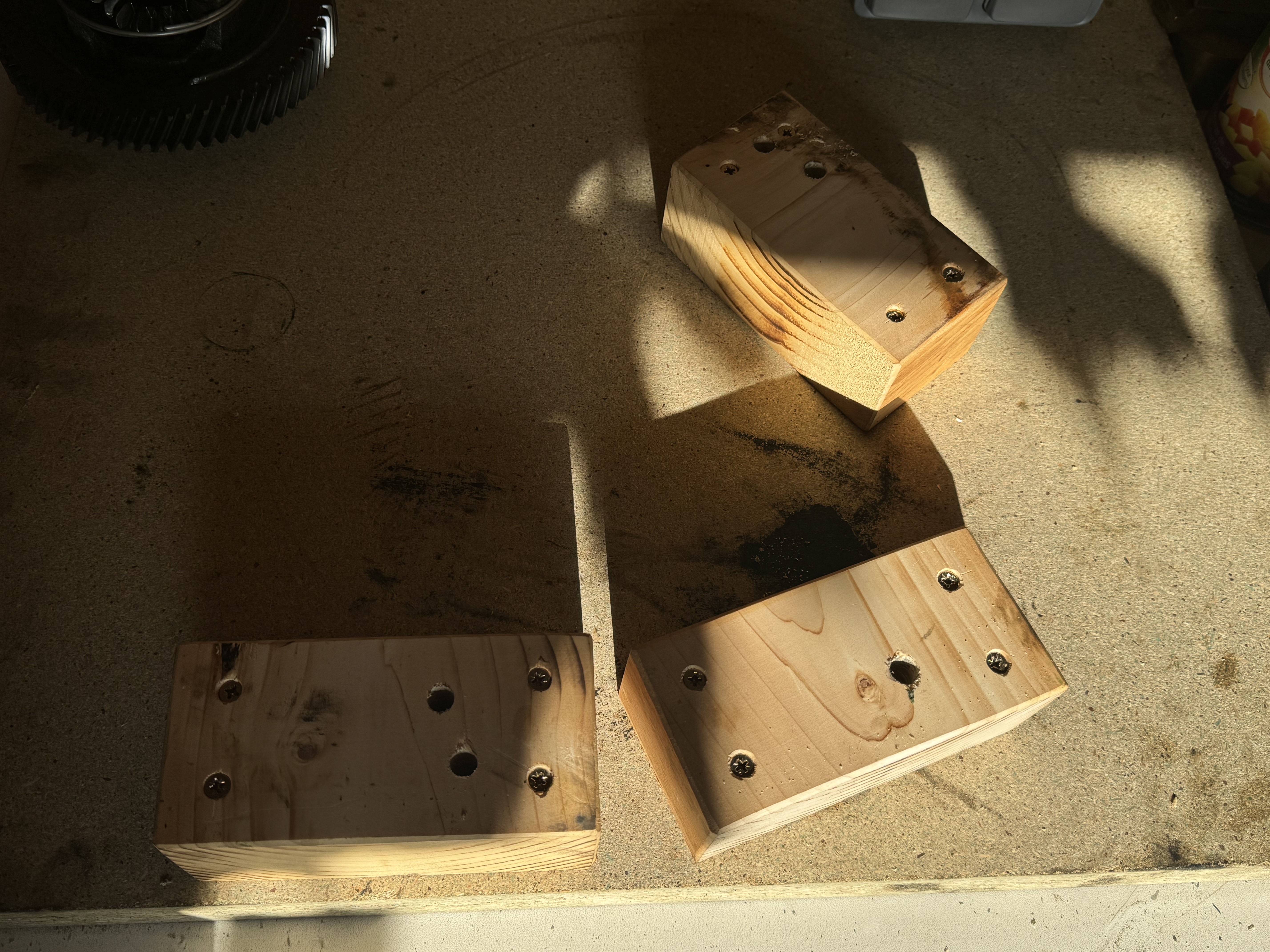

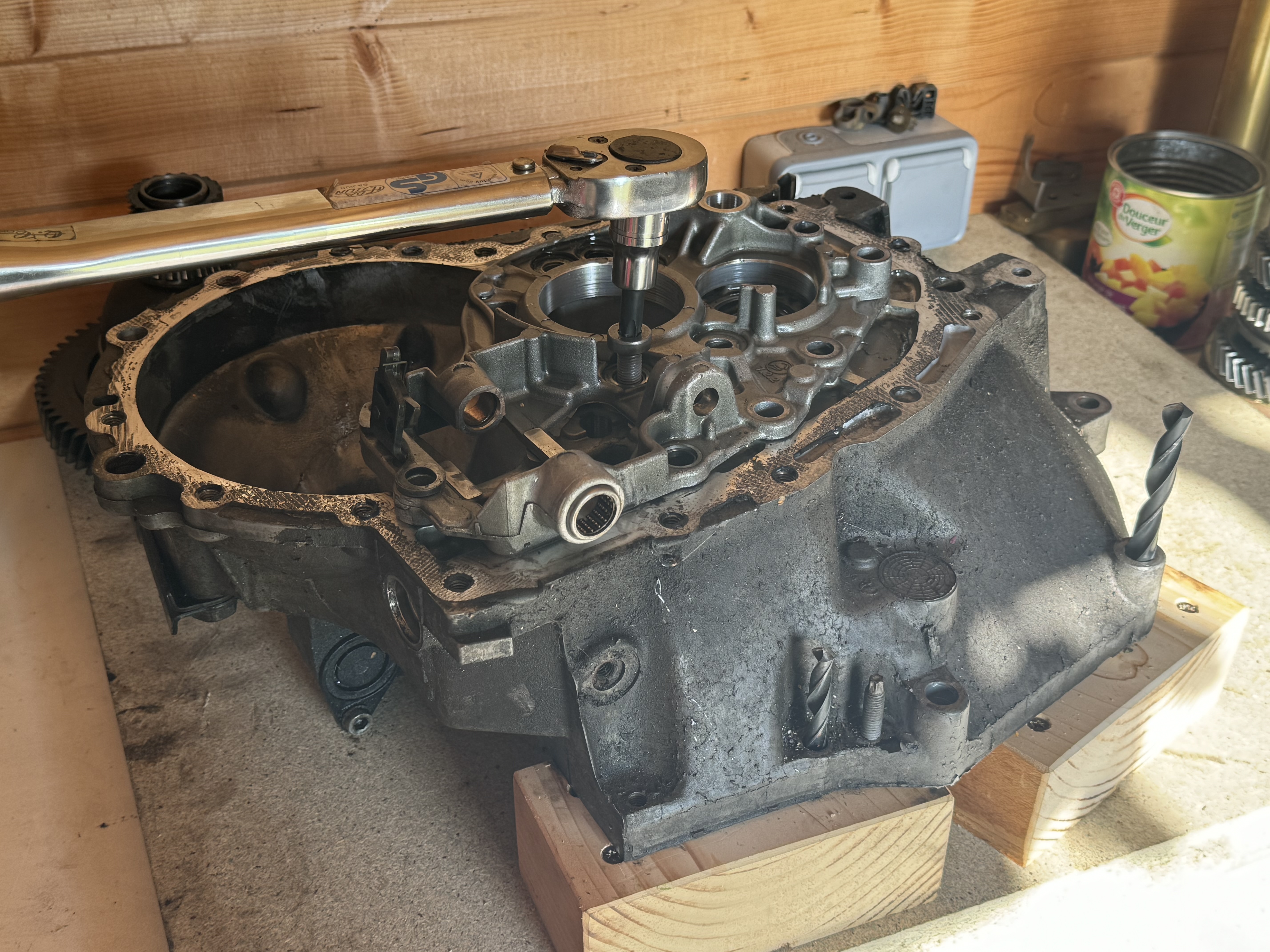

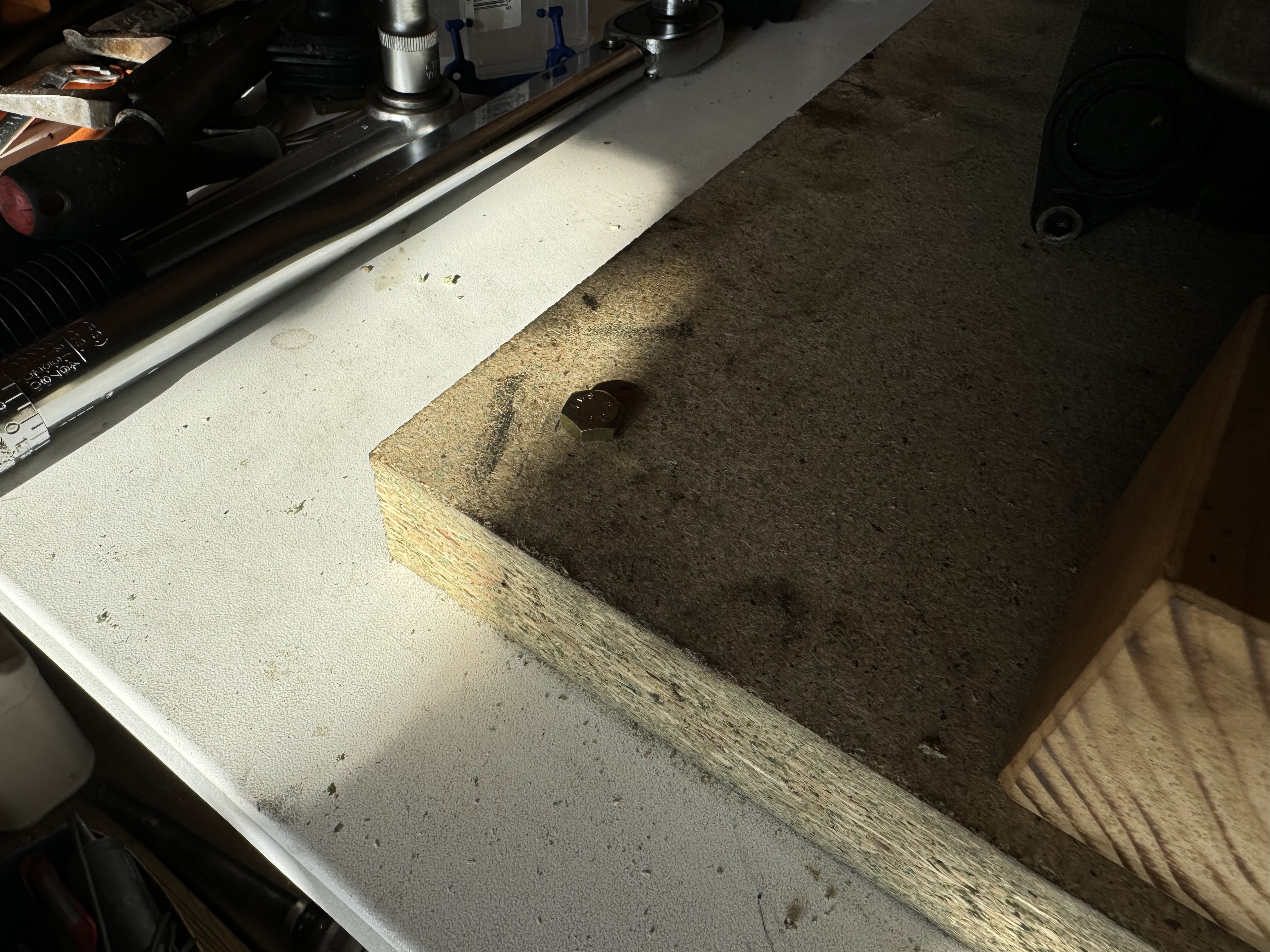

Les vacances ne se terminant que fin de semaine prochaine, j’ai décidé de faire un support pour démonter les boîtes de vitesse.
Voilà mon zinzin.

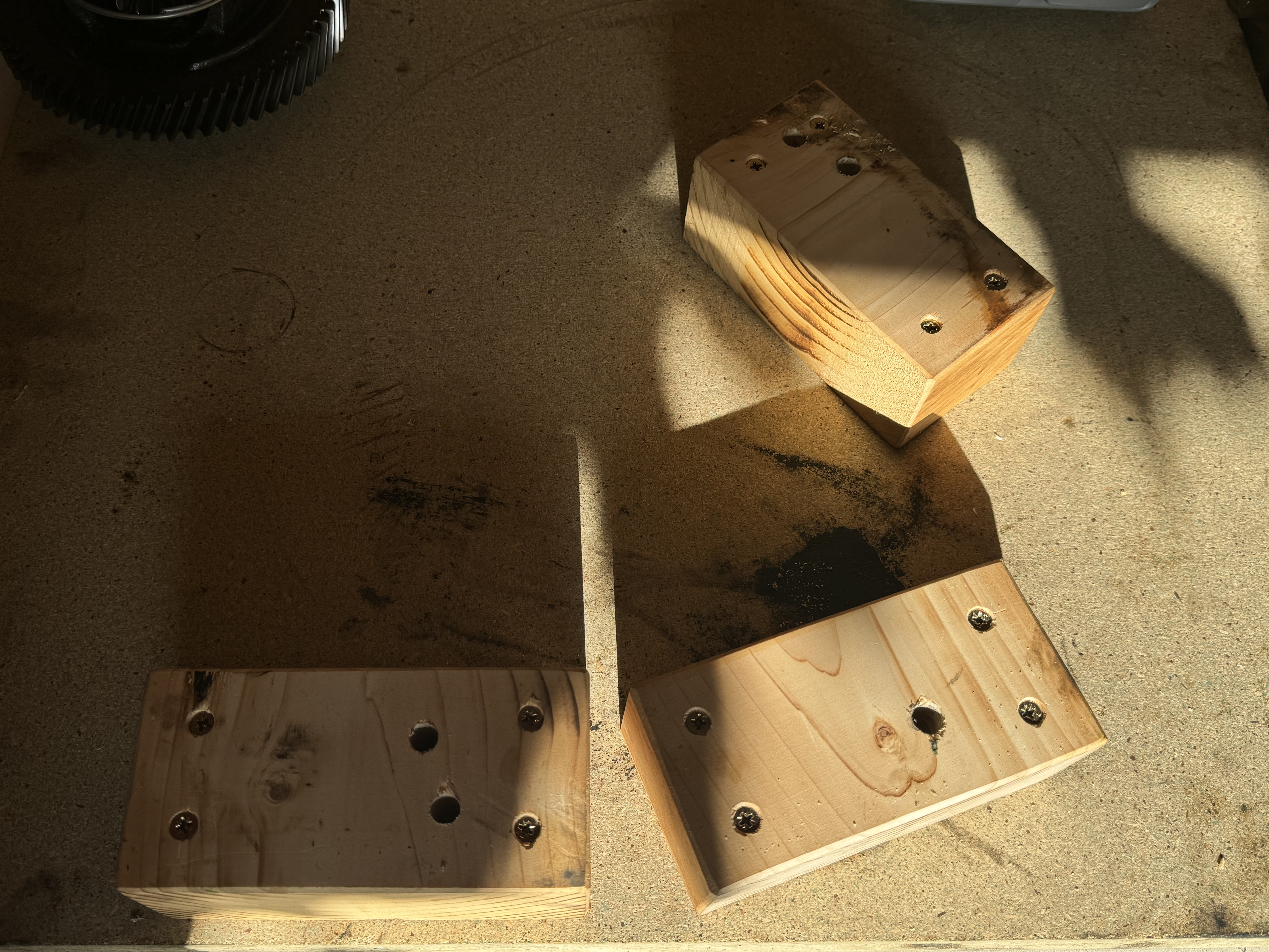

Une grosse planche de plan de travail.
Trois cales pour compenser la hauteur de la sortie de cardan long.
Le tout posé sur mon établi bien calé au fond et deux vis pour le bloquer.
Maintenant on peut bosser à l’aise.
Deux trous sur les cales de gauches et du haut pour les carters de nos TU ou ceux de C3 ou 206.

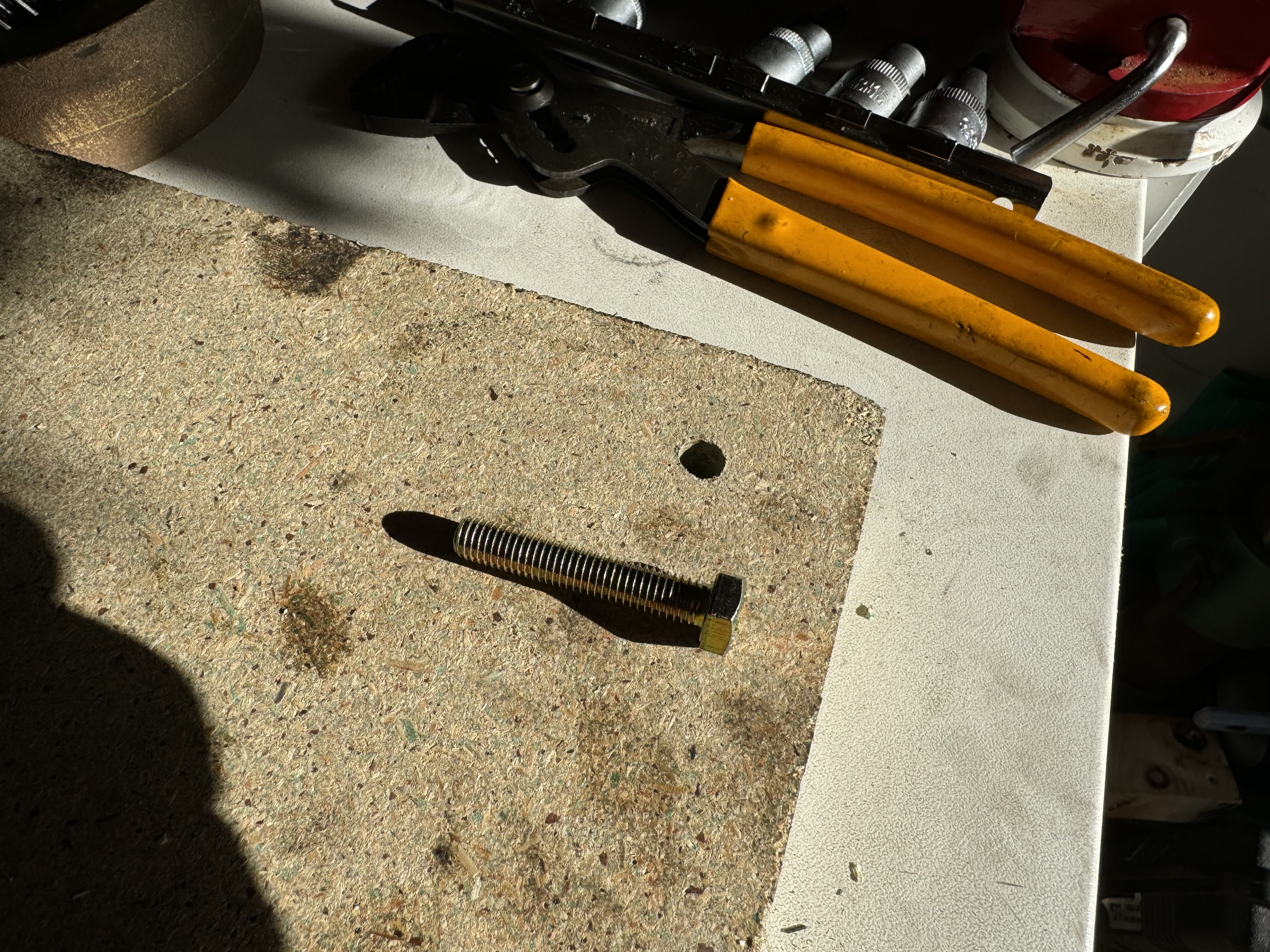

Pour le moment ce sont des forêts qui maintiennent les carters en place sur le support. Je dois faire des axes aux bonnes cotes.

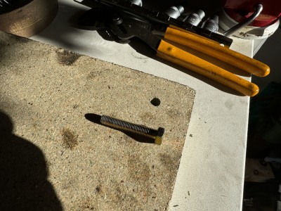

Maintenant on peut tirer fort sur ces vis qui sont bien celer.
Au passage. Sur les boîtes de C3 et 206 il y a des pignoneries MA5s aussi. Seule la 2 est étagée différemment si je ne dis pas de bêtises. Mais pour la pièces ce sont des boites intéressantes qd on les trouve pas chère…
Voilà mon zinzin.

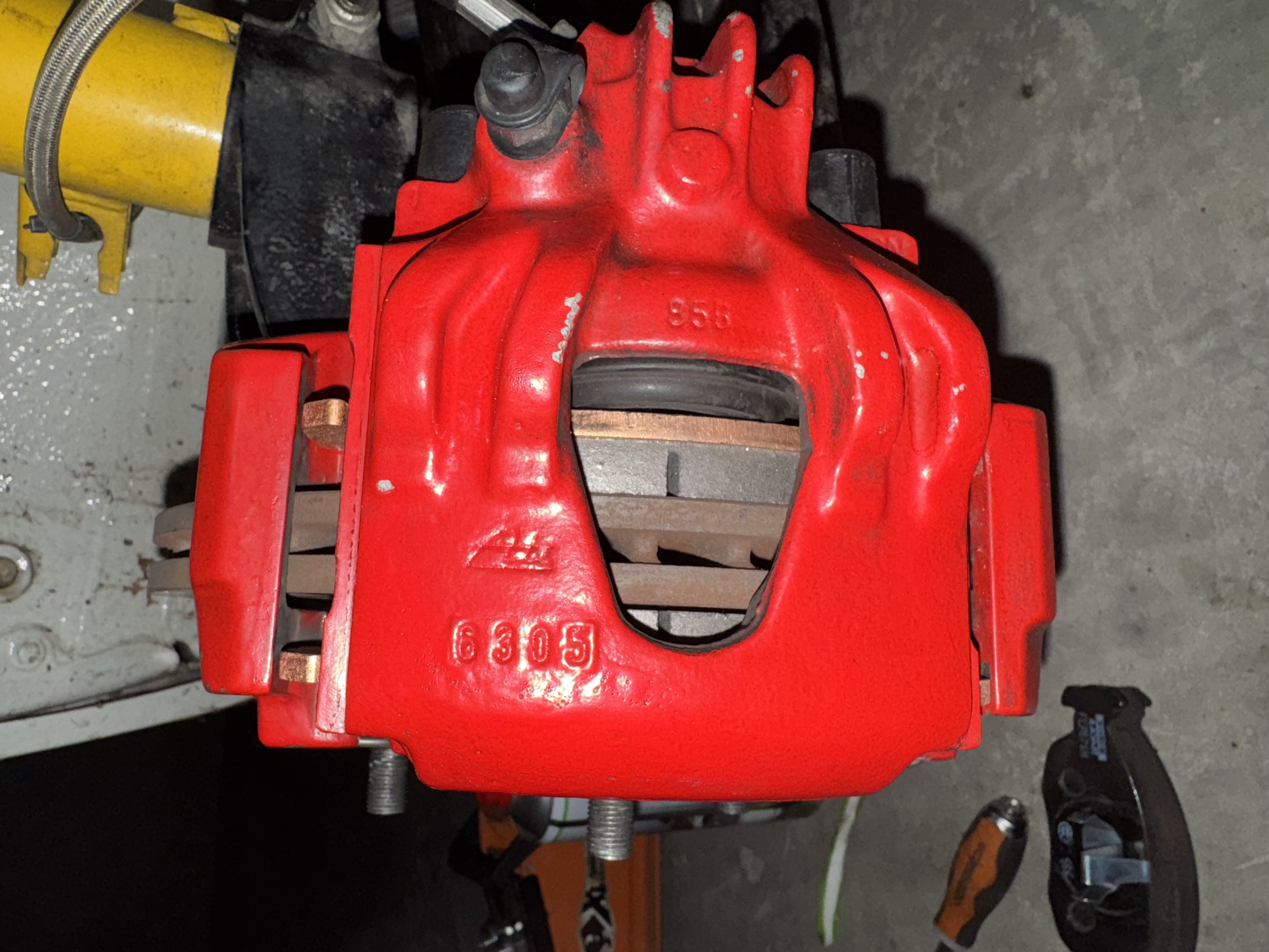

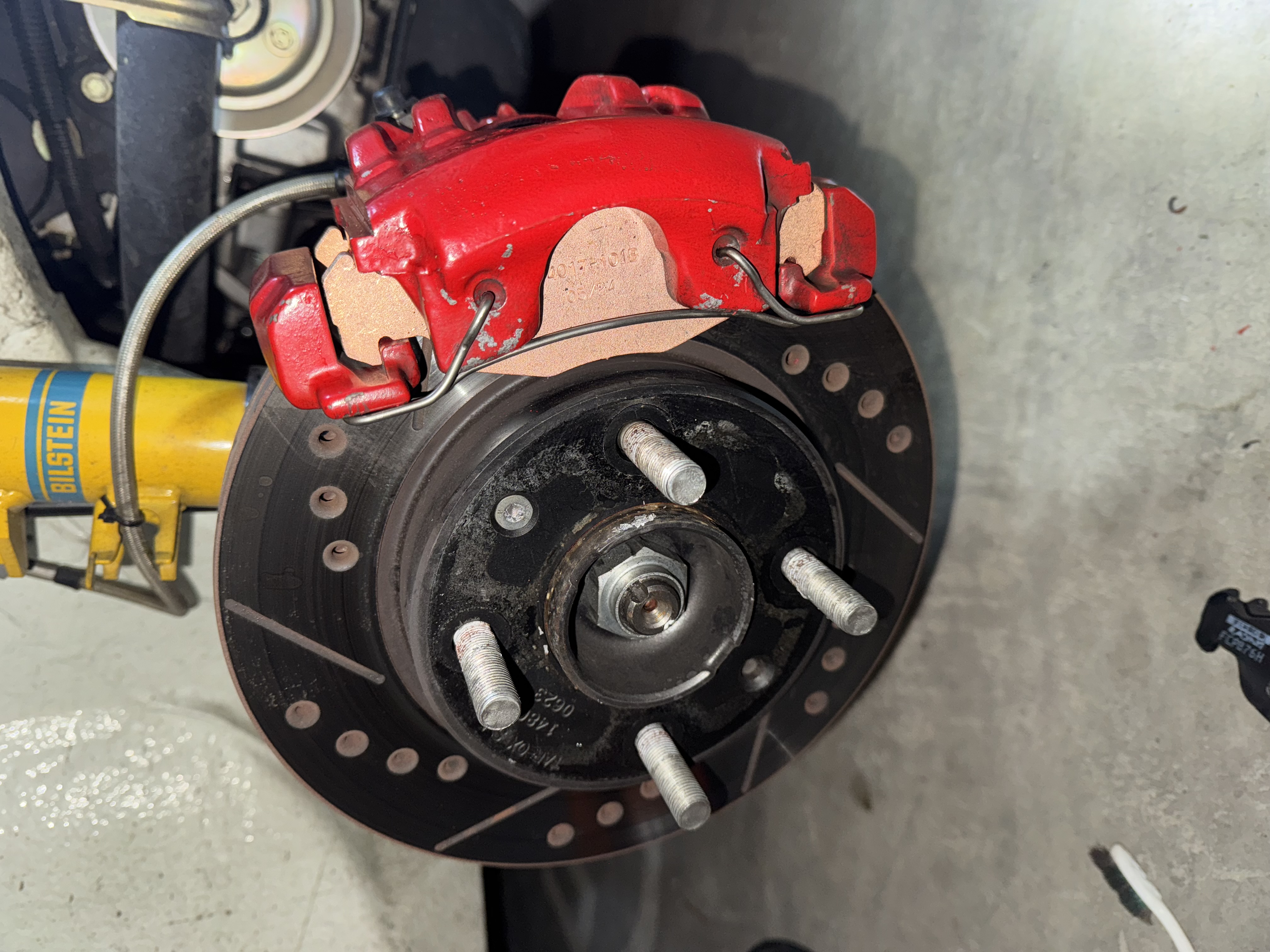

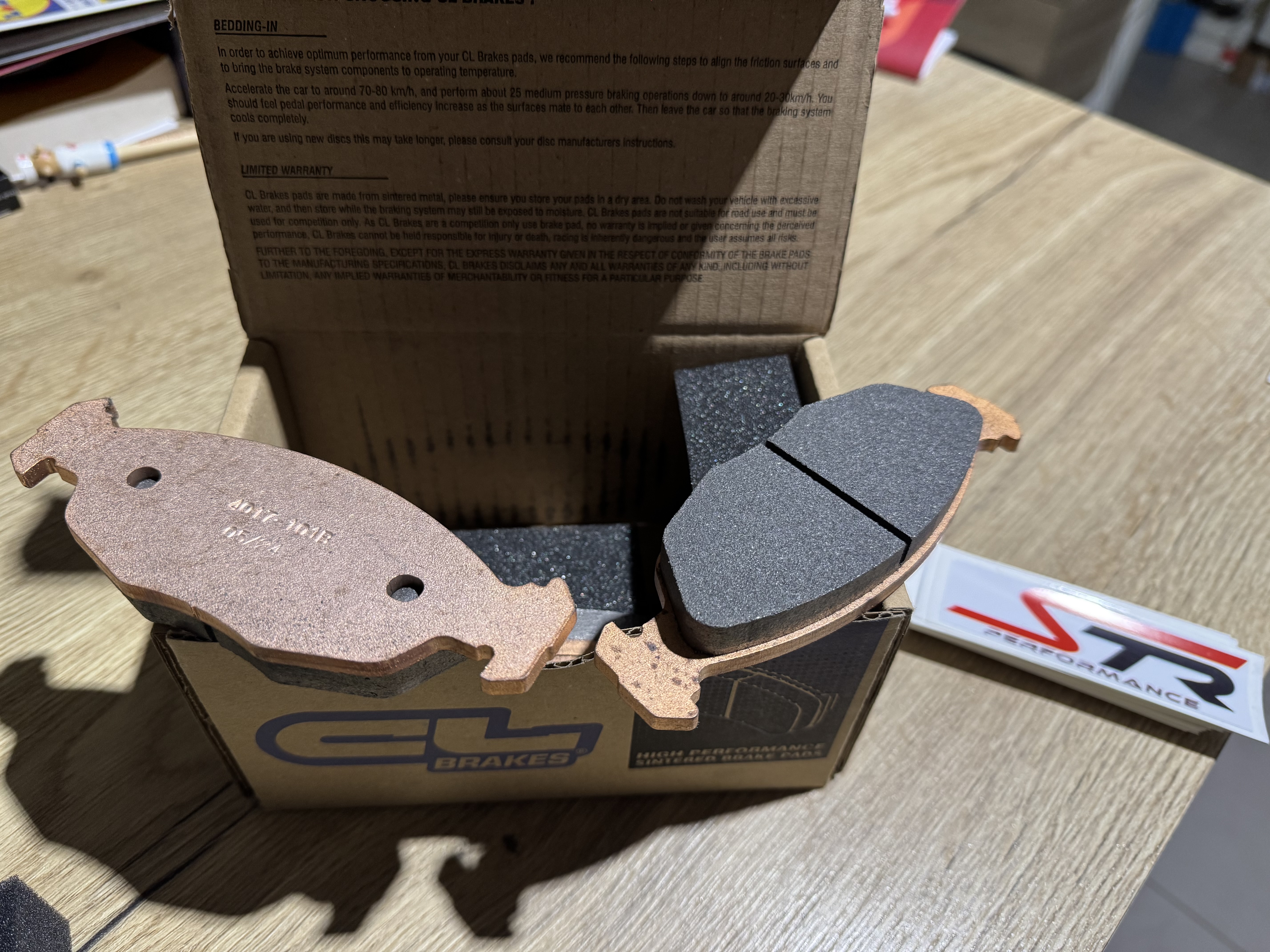

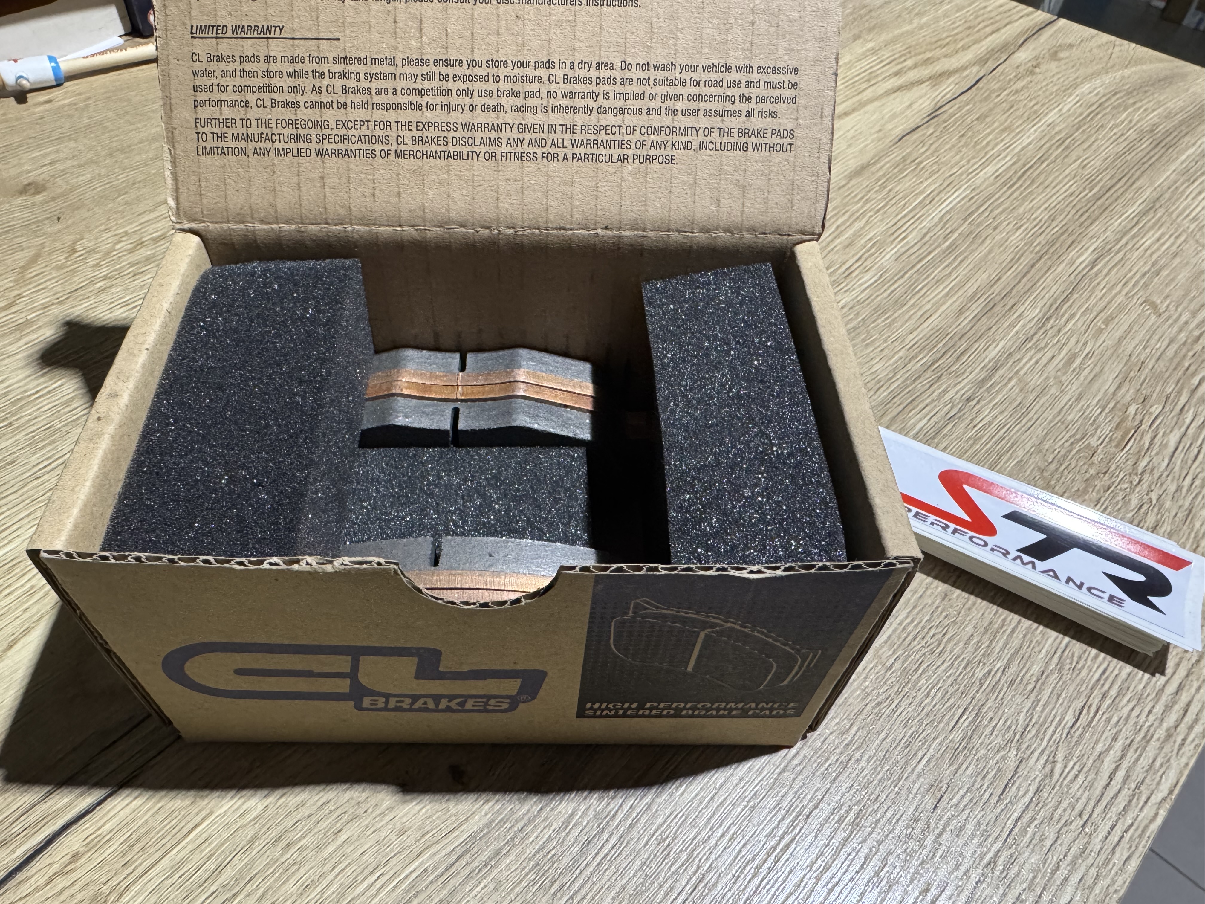

Hier petite séance freinage sur la Racing.

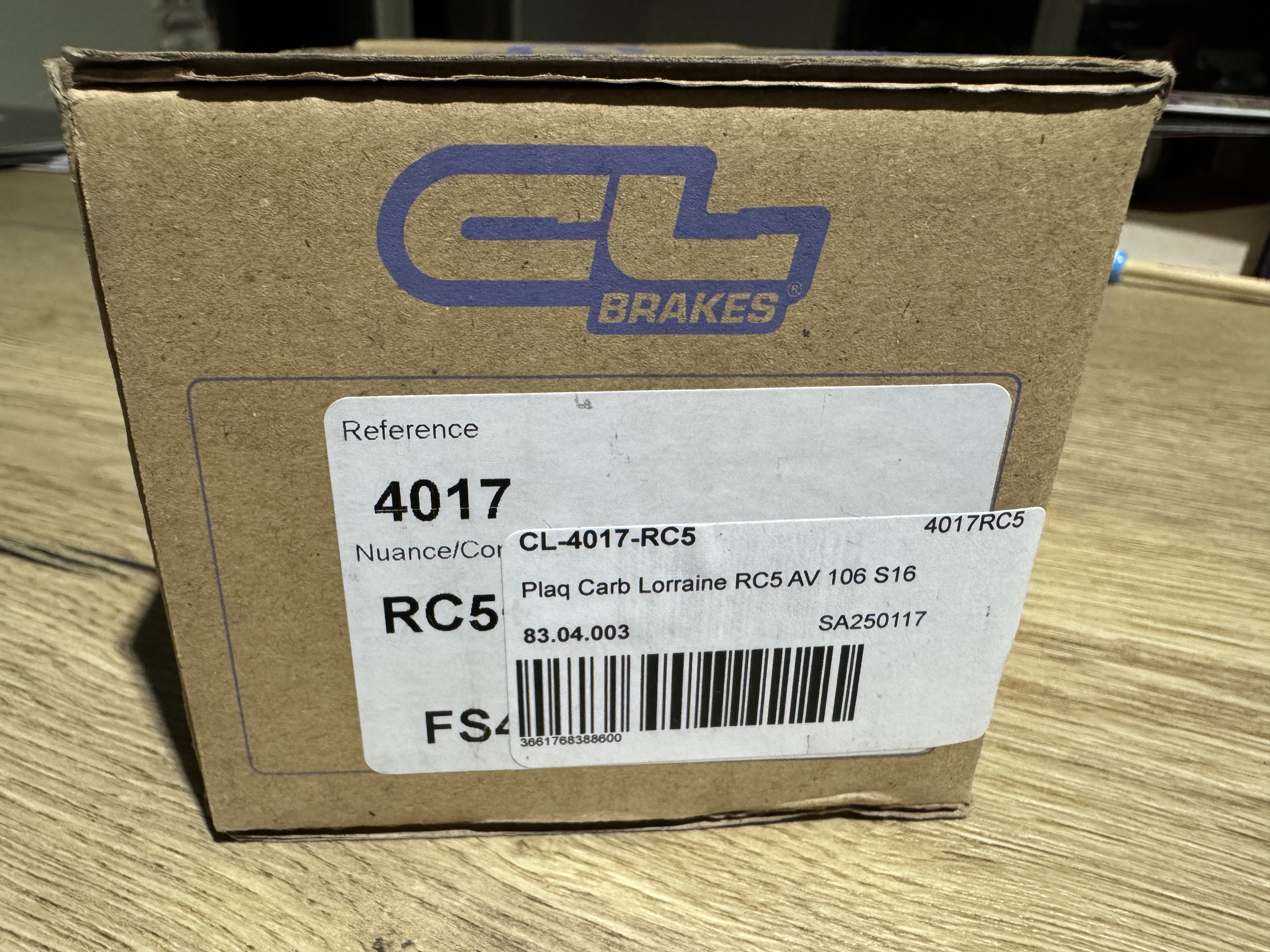

Je n’étais pas satisfait des ds 2500 et donc après avoir échangé lors d’un cars & coffee avec une personne de chez STR performance, j’ai opté pour des plaquettes de chez Carbone Lorraine. Une petit jeu de RC5
Commande passée la semaine dernière et après un petit saut là bas en 306 cab. J’ai récupéré mon jeu de plaquettes.
Alors oui ça coûte un bras.
L'emballage est soigné et ça présente déjà vraiment bien.

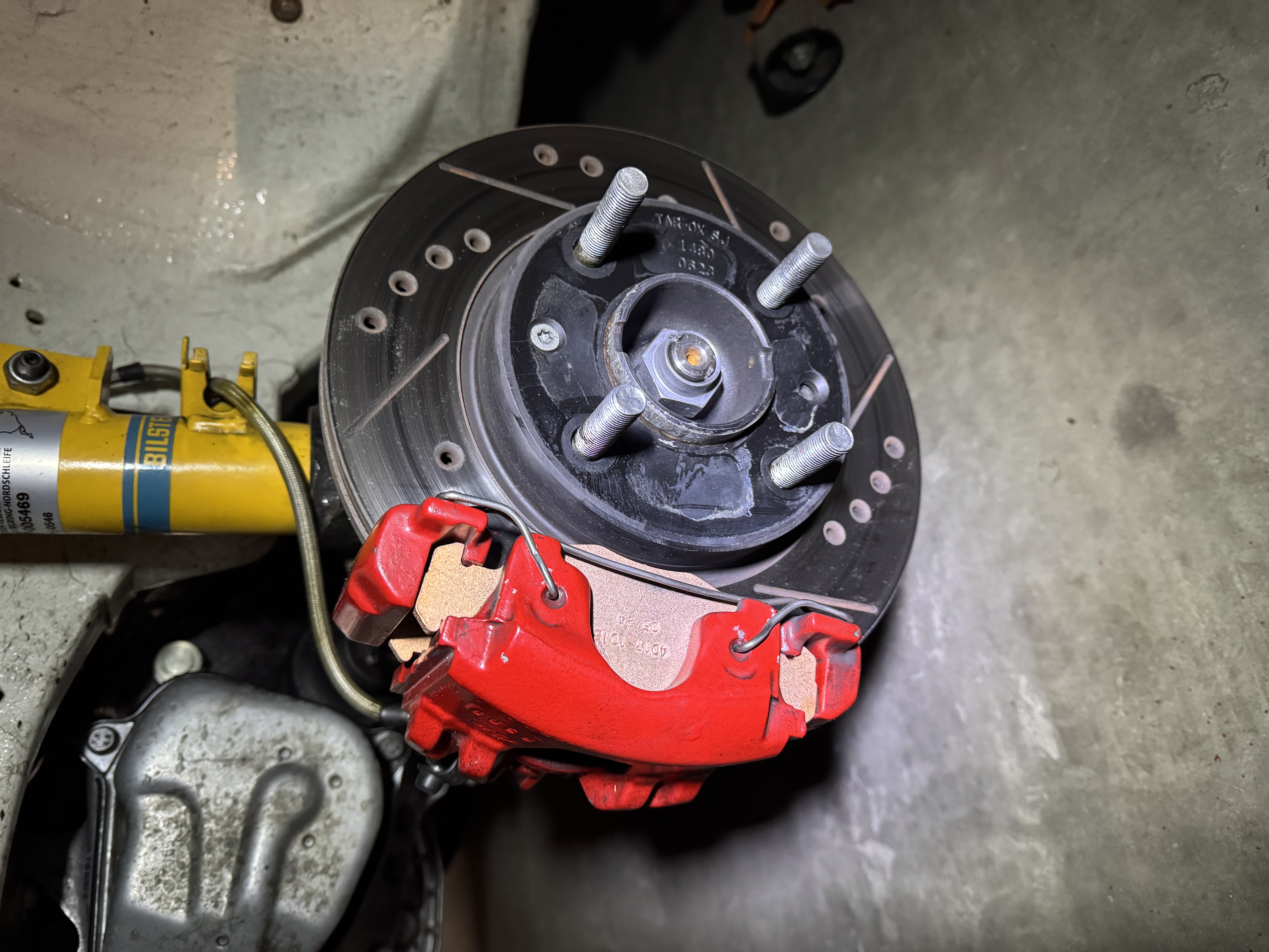

Montage hier aprem et un petit rodage et essai ce matin après un bon coup de savon sur l’auto.
Premier toucher de pédale intéressant. On sent que le mordan recherché devrait être au rendez vous.
Reste à peaufiner le rodage pour goûter ça plus intensément.
J’ai aussi fait un petit cadeau à la Racing.

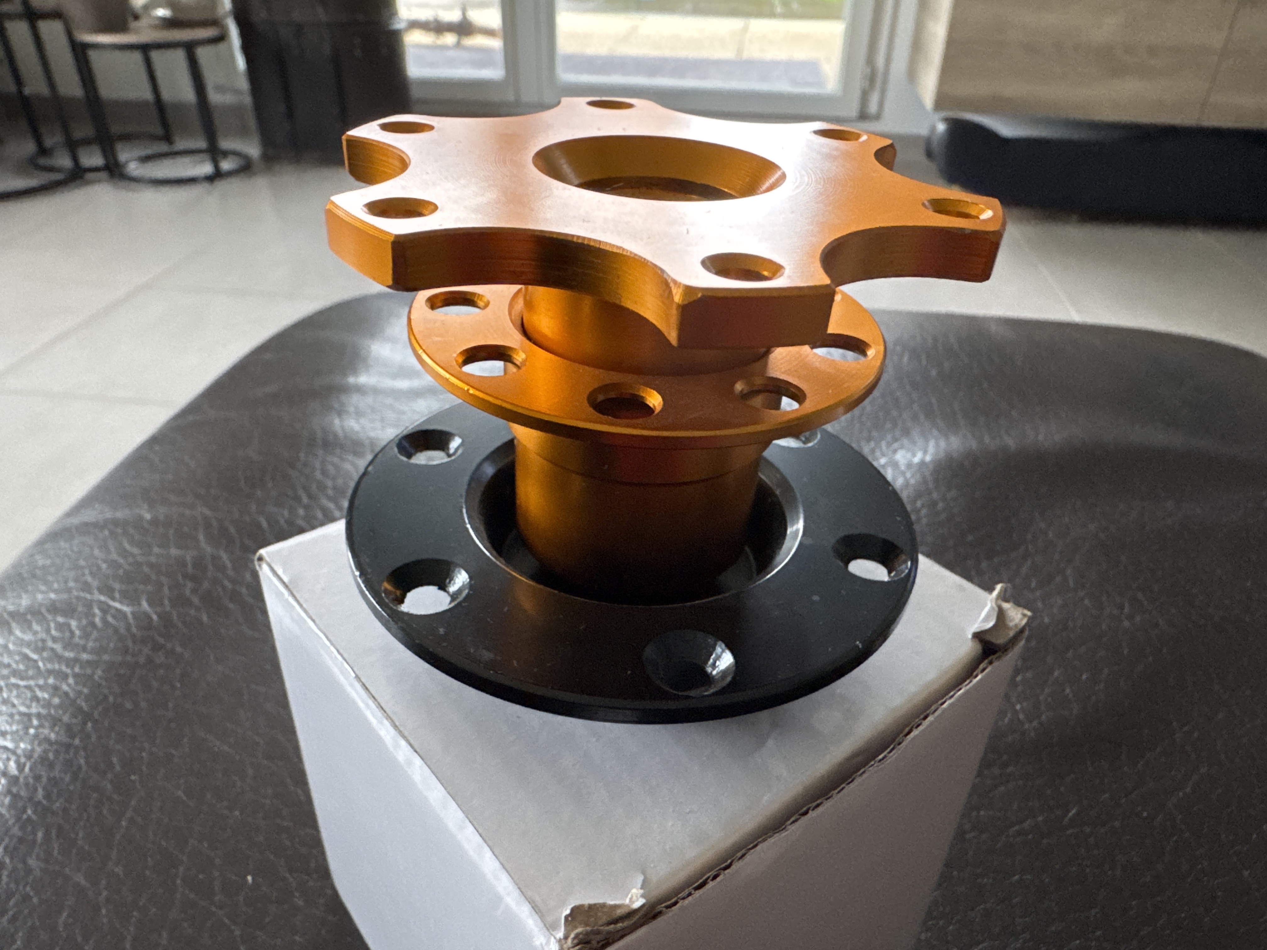

Un snap off Mais je me demande s’il existe des moyeux courts, j’aimerais ne pas trop raccourcir la distance entre moi et le volant.

Pas évident le bon moyeu court, c'est pour ça que je remis un volant plat sur ma grA

Petite question :
Tu as mis les plaquettes CL sur des disques qui ont roulé avec des plaquettes organiques ?
Si c est le cas , c est pas bon .
L idéal serait de mettre des disques neufs ou à défaut , de mettre un petit surfaçage , pour repartir sur une base non pollué par l organique.

Passage au volant plat
Ton moyeu escamotable fait combien en longueur ?
Enfin tu vas freiner comme un homme

Ou la…. Mais je ne me pose pas toutes ces questions là !!gwen205gtac a écrit : 26 janv. 2025, 20:01 Petite question :
Moi je vais voir les pros, je discute, j’expose mes soucis et interrogations et je fais essayer mon auto.
Eux, font leur job… À savoir chercher ce que je peux mettre comme consommable pour obtenir le résultat attendu.
Et là, le choix était sur du ferodo ds uno ou CL rc5. Les ferodo uno ne verront pas le jour pour 106 s16. Donc rc5.
Je veux garder mon tulipé donc il faut que je trouve la solution.Yannou a écrit : 26 janv. 2025, 23:09 Passage au volant plat![]()
Enfin tu vas freiner comme un homme![]()
Quant au freinage, bah je vais essayer !!

Le moyeux escamotable va rattraper ton tulipage avec un volant plat.
C'est quoi sa taille ?

C’est un volant en 60.Yannou a écrit : 27 janv. 2025, 19:42 Le moyeux escamotable va rattraper ton tulipage avec un volant plat.
Mais j’aime bien ce côté tulipé. C’est pour ça que j’aimerai le conserver.

Si tu trouves la solution tu me diras
Sinon de mémoire c'est moins pratique à enlever en tulipé
