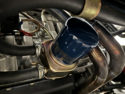

Hier poursuite de la préparation de la concentre.
Vidange + filtre à huile. Cette fois je passe en Motul 300v 15w50.
J’aimerai savoir si ma conso d’huile sera moindre avec cet indice.
Visiblement, beaucoup roule avec ça. Alors…..
Des pose du filtre
Repose du nouveau.

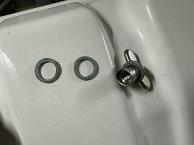

J’en ai aussi profiter pour changer les petits joints de papillon des carbus. Une Fab maison dans des chutes de planche à joint. Merci Sylvain.
Si c’est probant, ils finiront sûrement à la boutique. Ça peut dépanner !! :ok:

on fait tous notre vidange je vois :lol: tu consommais combien ?

olivF2000 a écrit : 05 mai 2024, 14:44 on fait tous notre vidange je vois :lol: tu consommais combien ?
Je dirais un bon litre aux 1000 bornes :blush:
