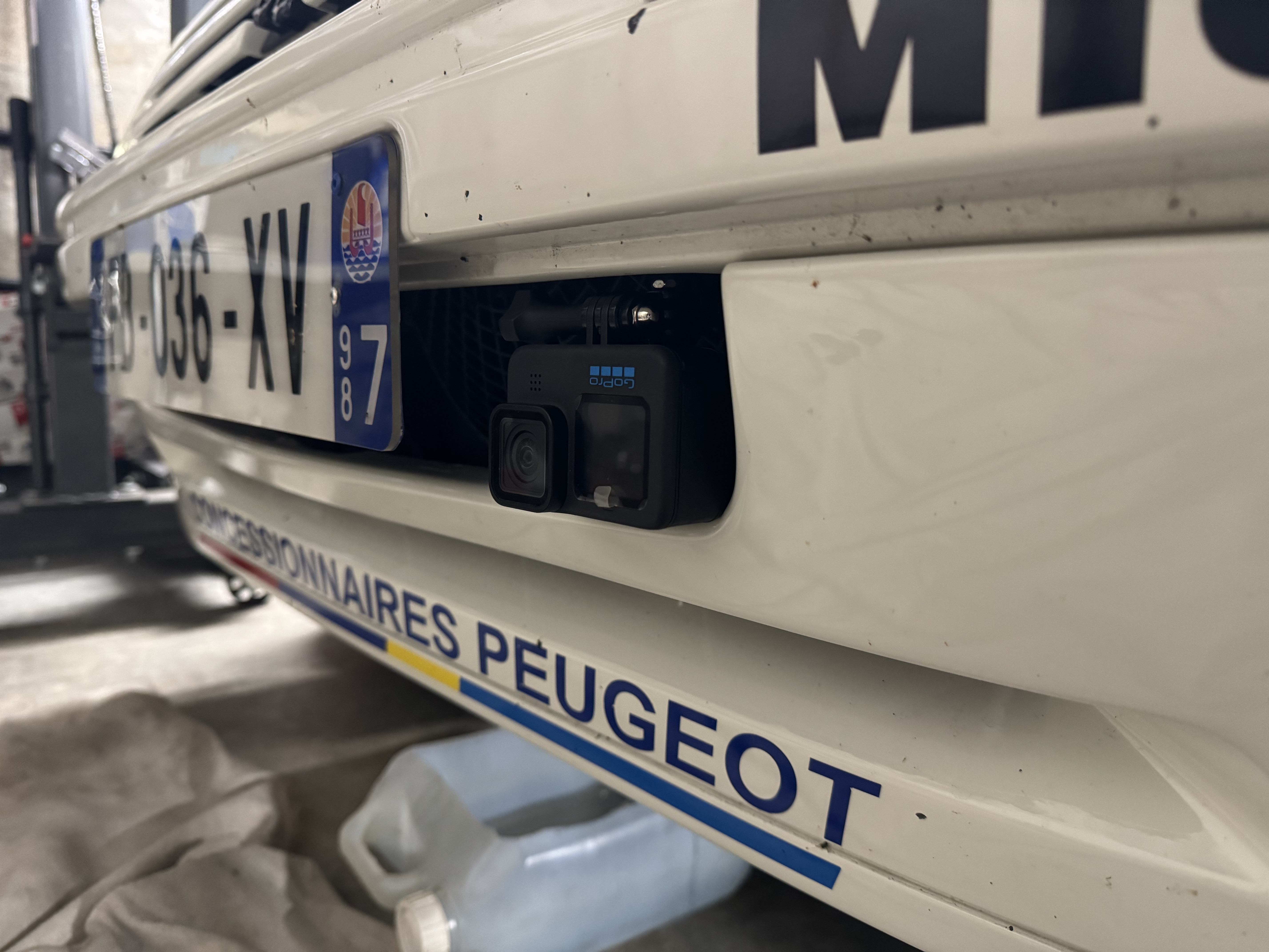

Et pour finir, nouvel ajustement de la GoPro dans la jupe. On apercevait la plaque d’immat parfois sur les vidéos.
Là, elle est un peu plus en avant. Ça devrait être mieux.
