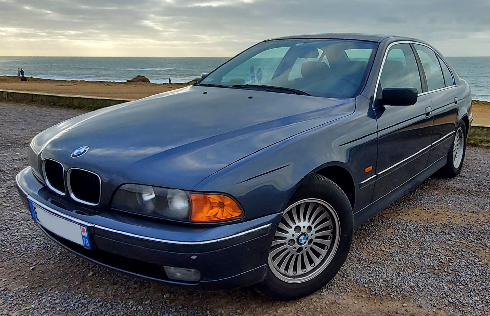

J'ai tiré quelques tofs sympa du Panzer lors d'une visite familiale pour Noël, j'ai appris à apprécier cette couleur avec le temps, grise qui tire sur le violet parfois suivant la lumière. Ces jantes (spécifiques aux e39) me plaisent vraiment beaucoup, je suis toujours aussi satisfait de la voiture. On sent bien qu'elle est faite pour rouler plutôt à 150 / 160 qu'à 130 mais je fais avec !
9.9l à l'aller, 9.5l au retour, c'est beaucoup pour les habitudes de 2023, mais pareil que ma 316 et moins que le Q5 hybride rechargeable que j'ai eu à Grenoble l'autre jour :lol: . Bref pour mon standard c'est une conso raisonnable :mrgreen:
Je suis en pleine hésitation quand au remplacement des bobines d'allumage, elle ne démarre parfois pas "parfaitement" ça m'embête. A suivre, 6 bobines ça commence à chiffrer.

Jul964rs92 a écrit : 29 déc. 2023, 14:18 J'ai tiré quelques tofs sympa du Panzer lors d'une visite familiale pour Noël...
Salut.
Dit moi si je me trompes, mais c'est pas le parking du puits d'enfer au sables d'Olonne ?! :lol:
Salut.
Précisément :ok:
