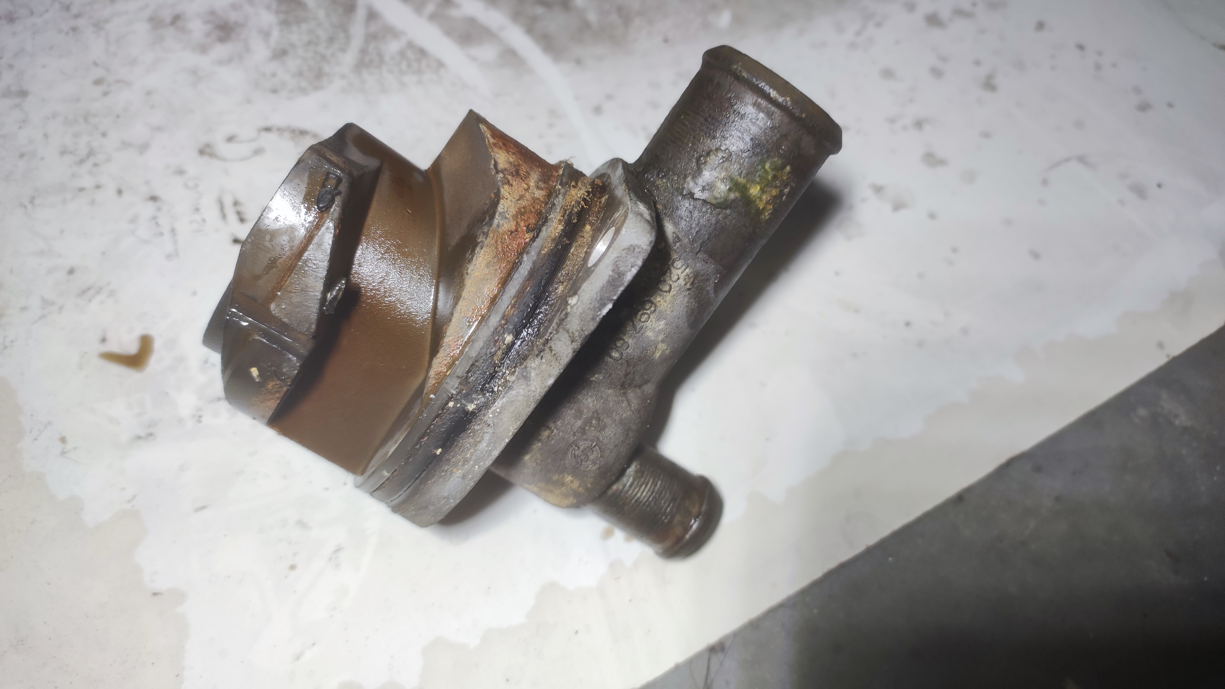

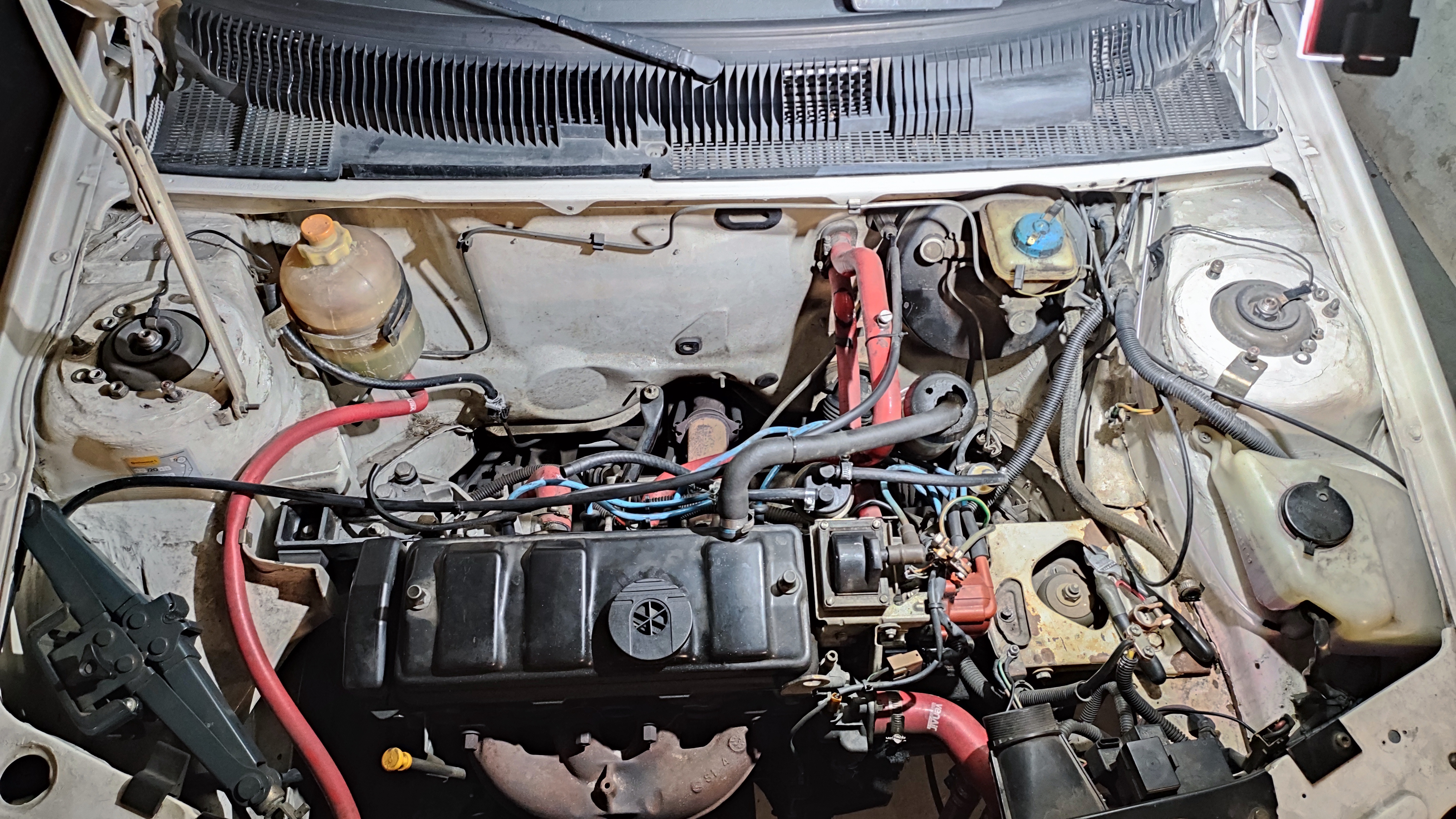

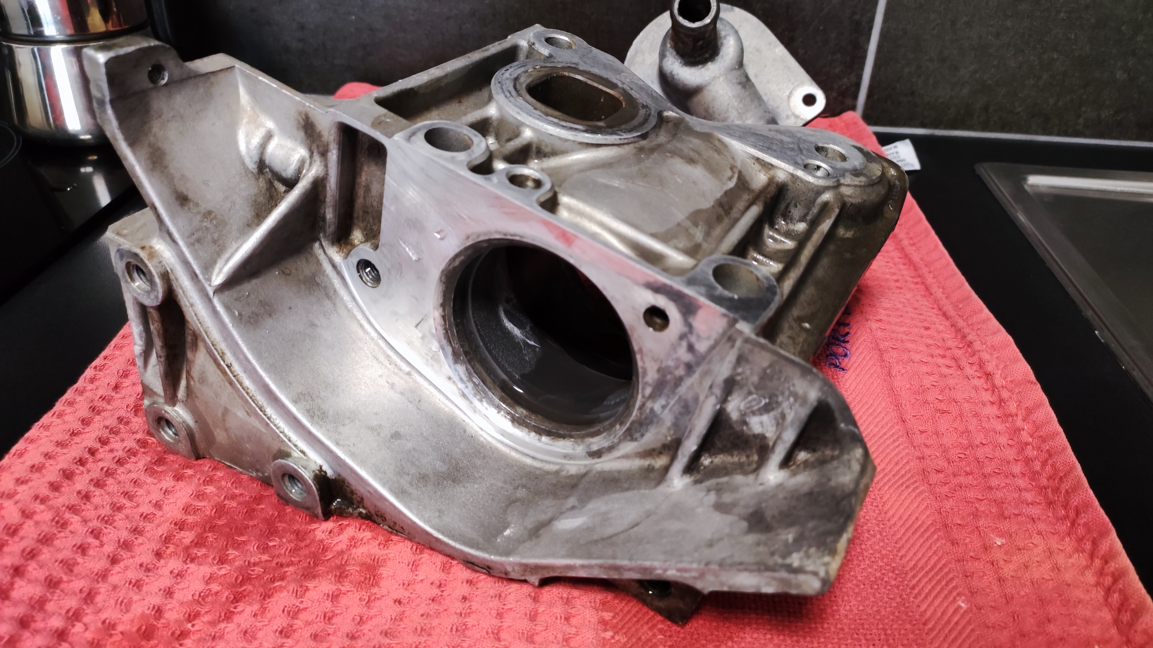

Hier, démontage au vue de reprendre 2 fuites de liquide de refroidissement
Au niveau du boîtier de pompe à eau et au niveau du thermostat

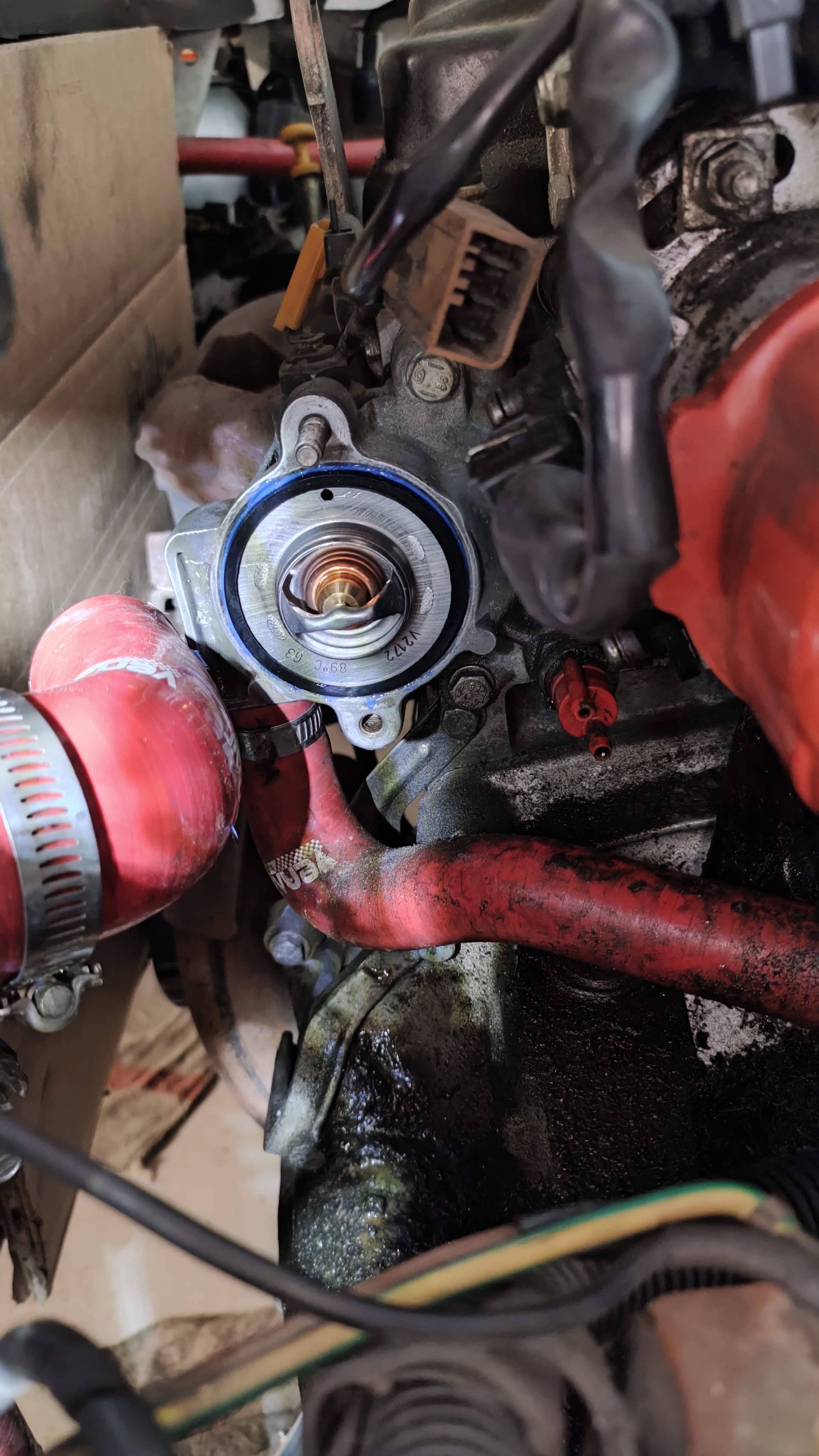

Les 2 fuites de liquide de refroidissement ont été reprises
Thermostat
Thermostat
