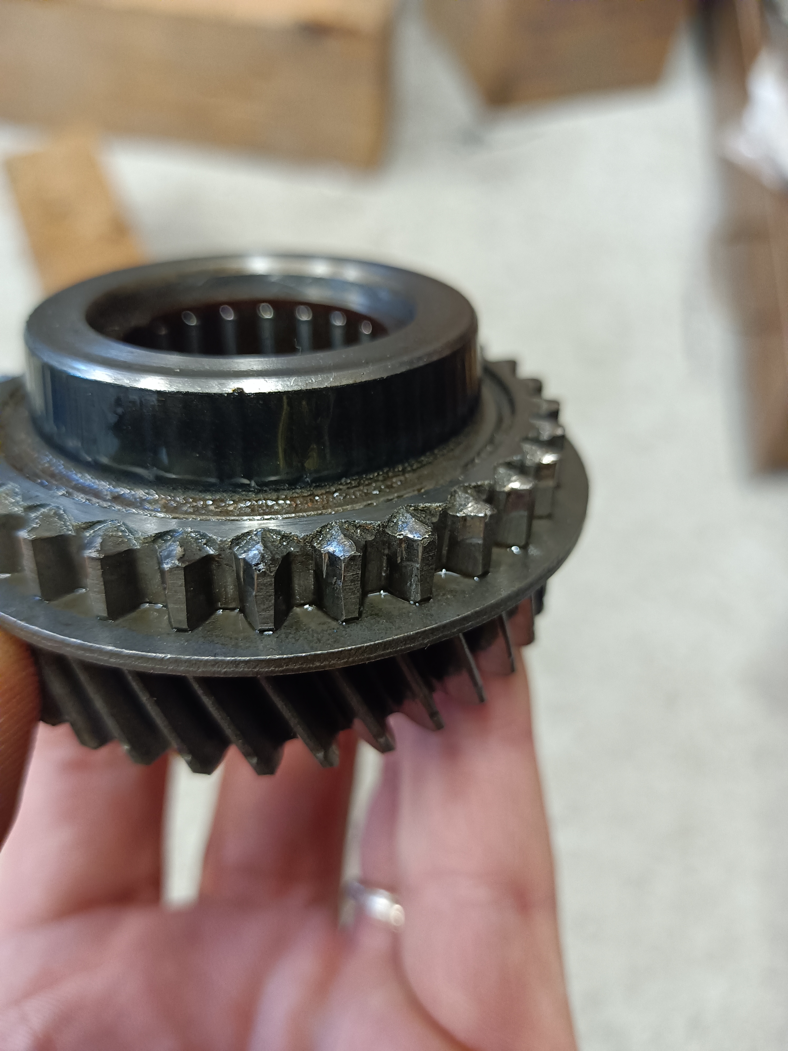

Suite au démontage de ma boîte je suis à la recherche d'un pignon receveur de 5 ieme.
Le mien est pas mal usé. J'ai une boîte donneuse mais il est dans le même état
J'ai aussi découvert des cratères dans les satellites
Quelqu'un a déjà eu ça ?

Soit ils ont rouillés.
Soit c’est la depuis le début !!
Je ne vois pas ce qui creuserait des trous dans la matière comme ça !!!

Toutes les boites que j'ai ouvertes avaient les pignons de diff mangés comme ça.

Bon ça me rassure, c'est la 1ere boîte de vitesse que j'ouvre.jean a écrit : 24 avr. 2024, 07:45 Toutes les boites que j'ai ouvertes avaient les pignons de diff mangés comme ça.![]()
Je vais quand même les remplacer par ceux de ma donneuse qui sont nickel.

Ah oui, il faut les remplacer, c'est de l'usure !
