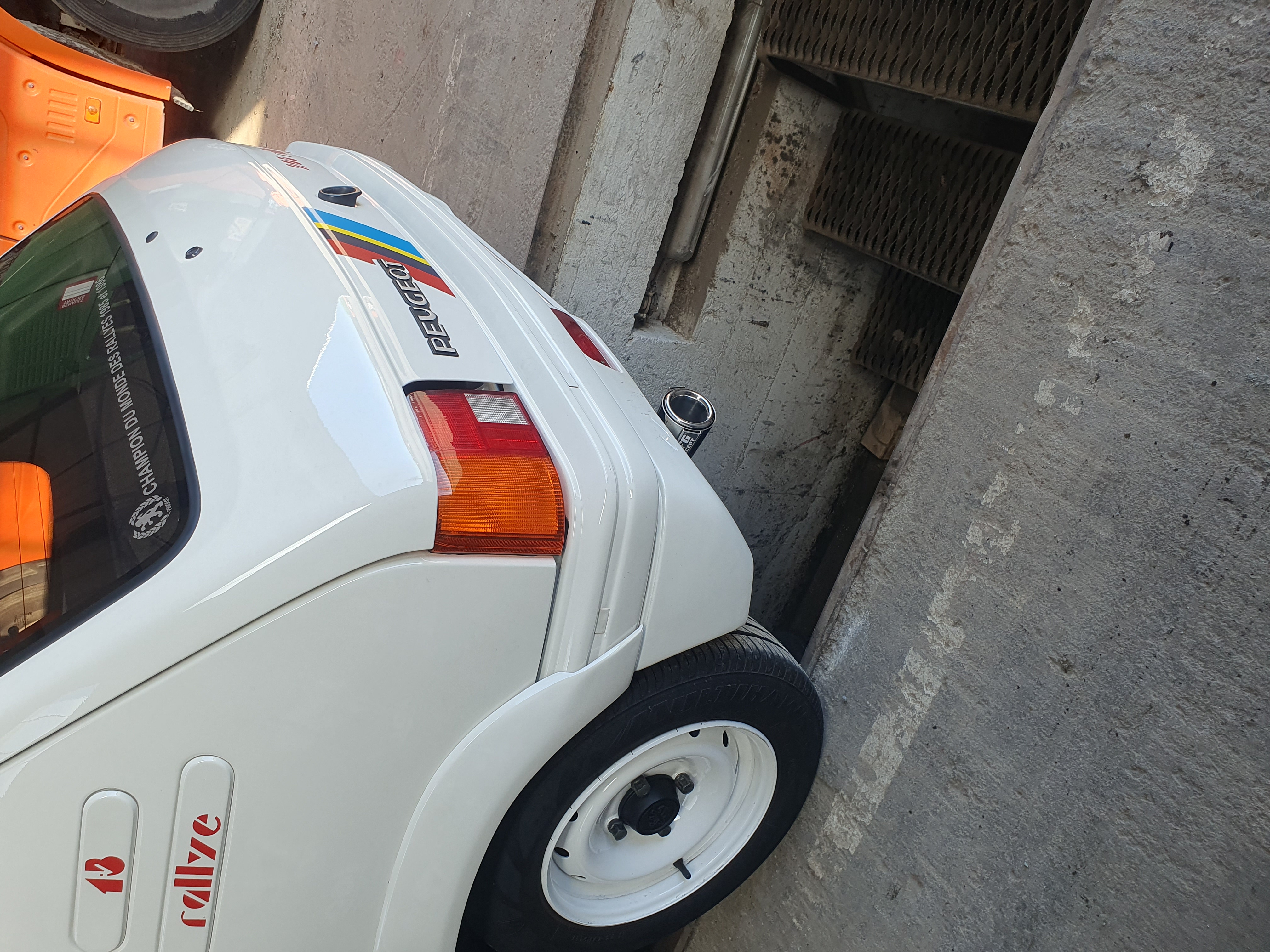

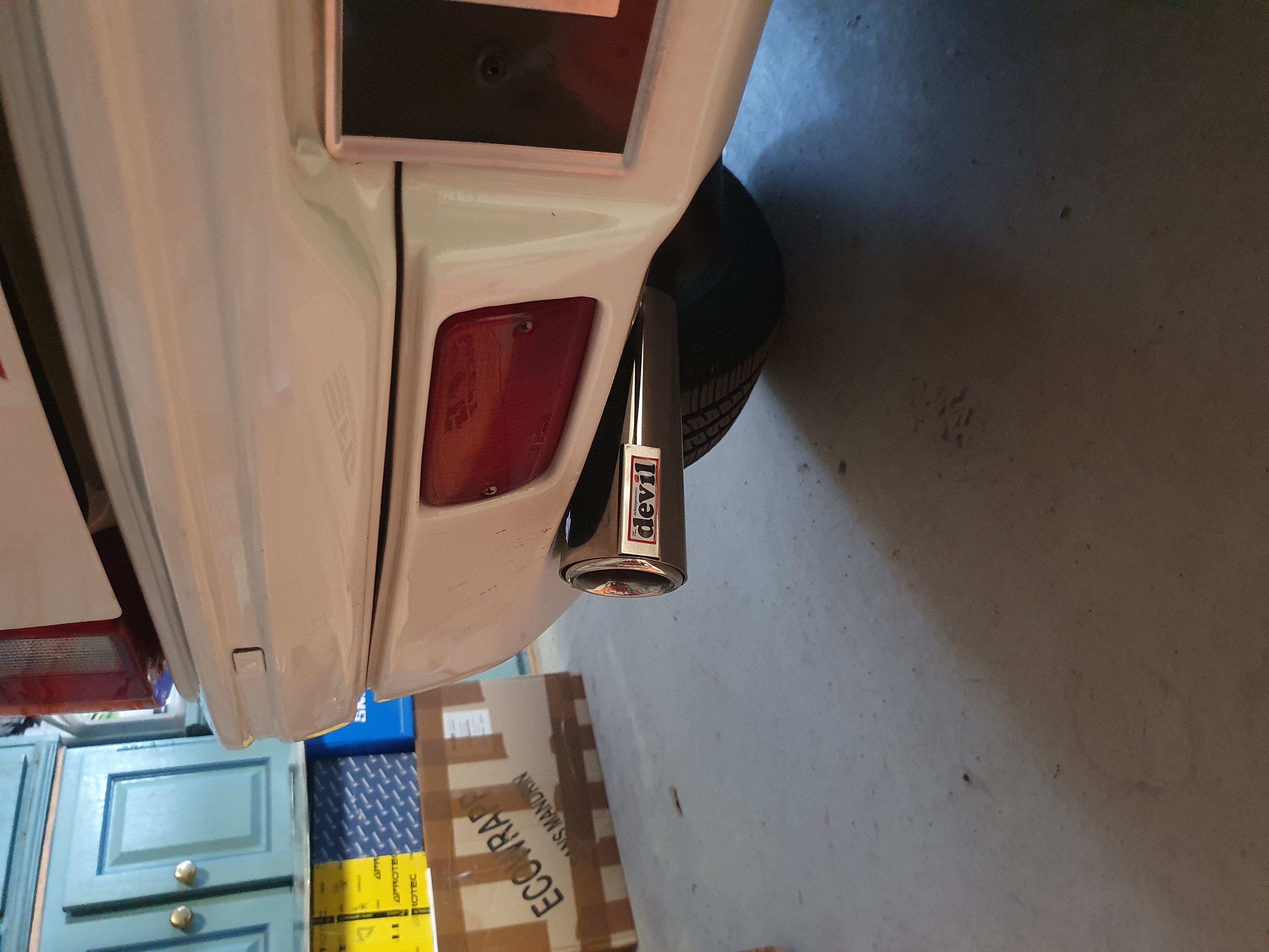

Les photos parlent d'elles même, quelle qualité de produit et d'emballage !

L'embout torx est-il fourni pour libérer la marchandise ?
Je plaisante, top ça

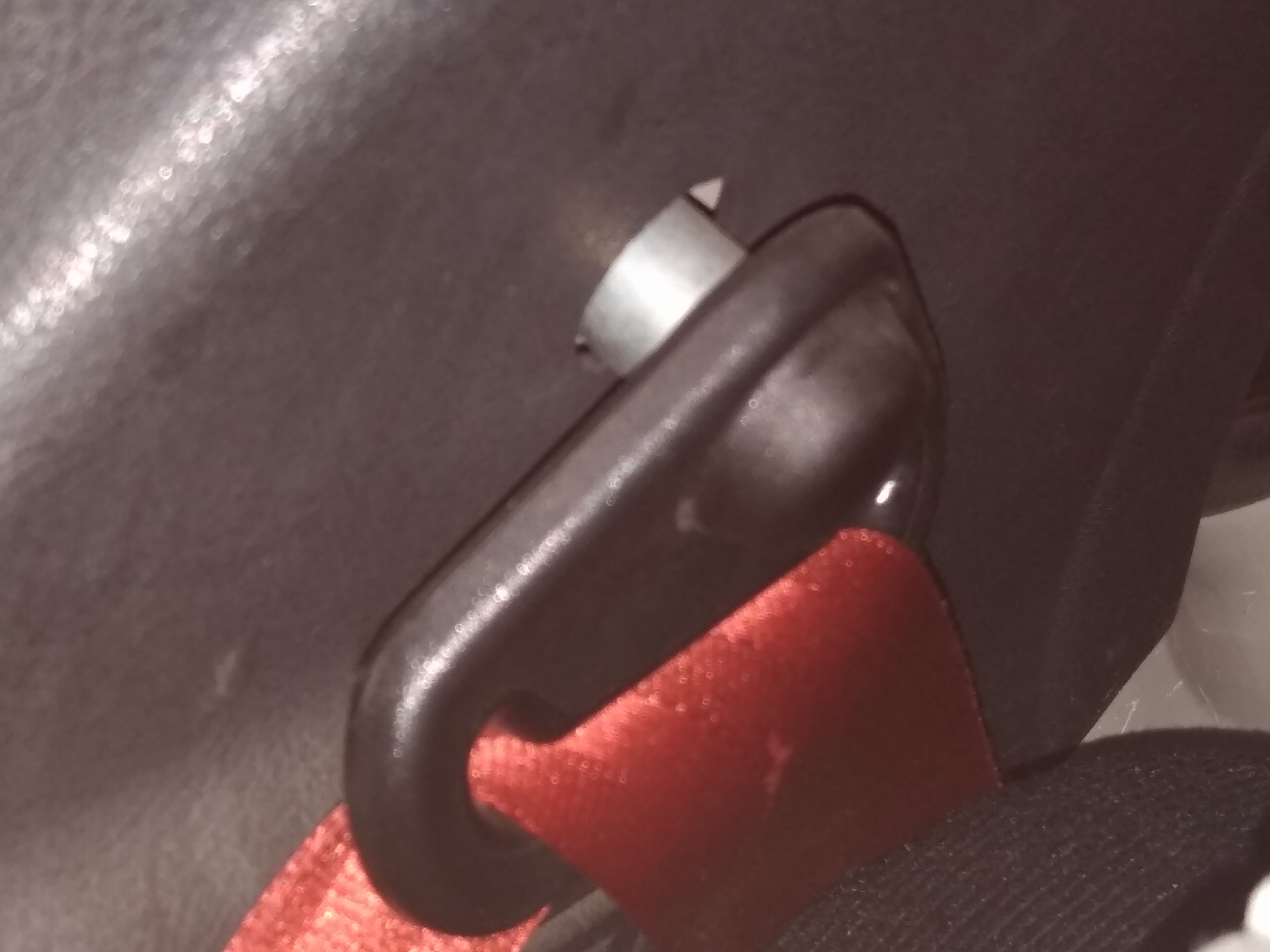

Voici quelques photos comme j' ai pû . Quand tu pose le boîtier,il y a 2 petits ergo qui le positionne correctement pour l inclinaison

Si t'as des doutes n'hésite pas (le boitier est marqué "G" ou "D" normalement, il doit être fixé sans aucun jeu, le "renvoi" haut doit coulisser librement, et l'attache basse doit pouvoir bouger en forçant, de mémoire)
