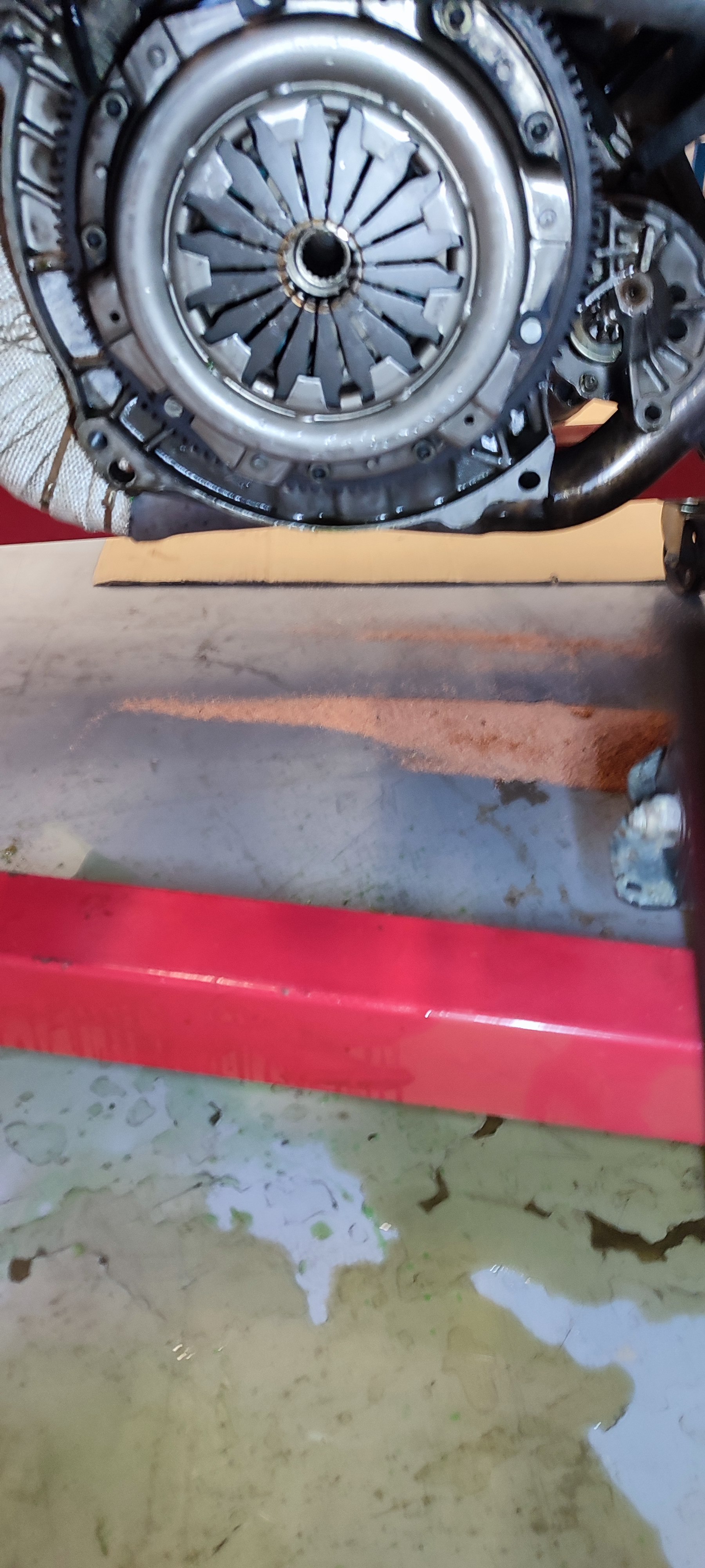

Bon j'ai enfin trouvé quelques heures pour me pencher sur la numéro 2.
Donc priorité résorber cette maudite fuite d'huile.
Ma théorie était le joint spi de vilebrequin côté boîte.
Donc dépose de la boîte, effectivement beaucoup d'huile entre la boîte et le bloc moteur.
Aujourd'hui dépose embrayage et volant moteur pour voir la tête du joint.
Jay avait fait retouché le vilebrequin à une côte de 84. Je me suis procuré un joint spi de 105x84 épaisseur 9. Donc comme à l'origine mais avec un diamètre intérieur plus petit. Espérons que ça suffira.
J'en profiterai pour changer l'anti couple qui a eut mal au dent.
Ainsi que le remplacement des biellette de barre stabilisatrice.
205 Rallye 1989 - 161 000 km
Messages : 7241
Has thanked : 103 times
Been thanked : 321 times
Re: La ralloche Isarozèrienne
Sylvain60 a écrit : 17 mai 2024, 09:33 Jay avait fait retouché le vilebrequin à une côte de 84. Je me suis procuré un joint spi de 105x84 épaisseur 9. Donc comme à l'origine mais avec un diamètre intérieur plus petit. Espérons que ça suffira.
sinon, tu la technique de tension du ressort de joint spy :)
Sylvain60
Messages : 697
Localisation : Sud de L'oise
Has thanked : 155 times
Been thanked : 105 times
Message par Sylvain60 »
Yes j'avais vu ton tuto sur le sujet, se sera mon dernier recours.
Je mesure l'arbre de vilebrequin à 83.9 mon joint fait 82.3 donc je devrais avoir suffisamment de serrage pour assurer l'étanchéité
Sylvain60
Messages : 697
Donc remontage du nouveau joint Spy moins épais (conforme à l'origine) et plus ajusté sur l'arbre
Démontage (non sans mal) du support anti couple et remplacement de ce dernier après un petit coup de propre.
Reste a tout remonter et tester
QALC: vous changer les joints Spy de boîte à chaque dépose de cardan ?
[attachment=3]IMG_20240517_103052.jpg[/attachment][attachment=2]IMG_20240517_141626.jpg[/attachment][attachment=1]IMG_20240517_151305.jpg[/attachment][attachment=0]IMG_20240517_155254.jpg[/attachment]
