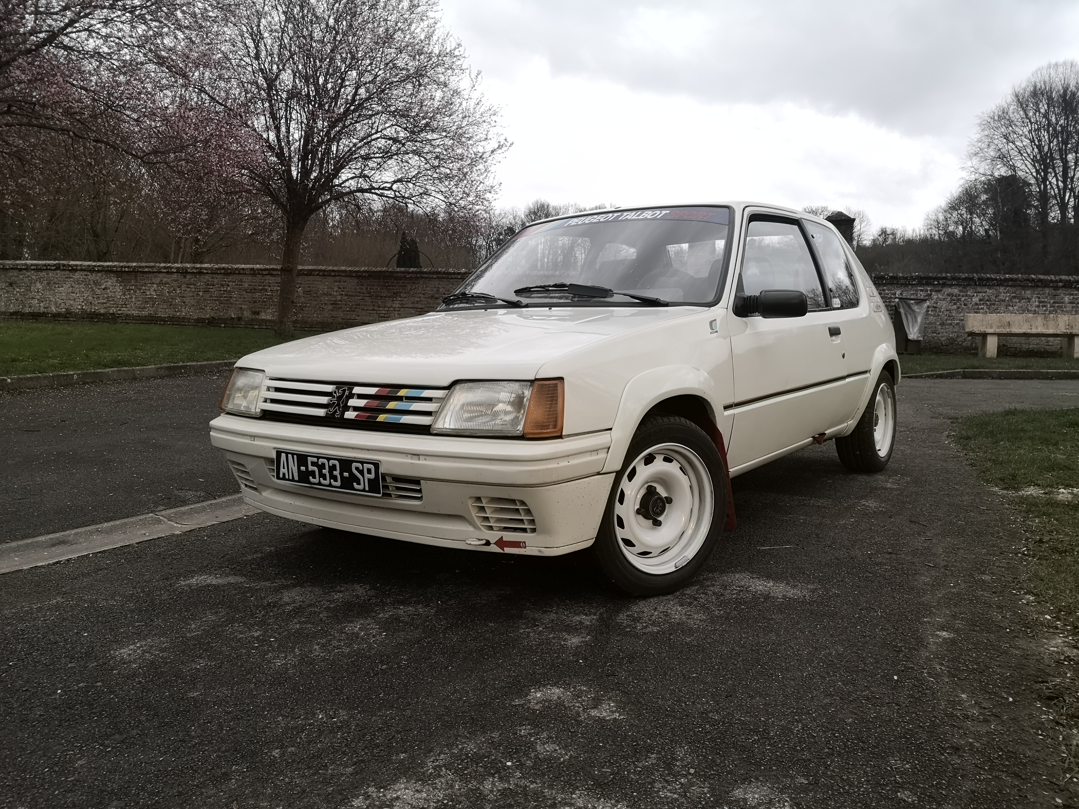

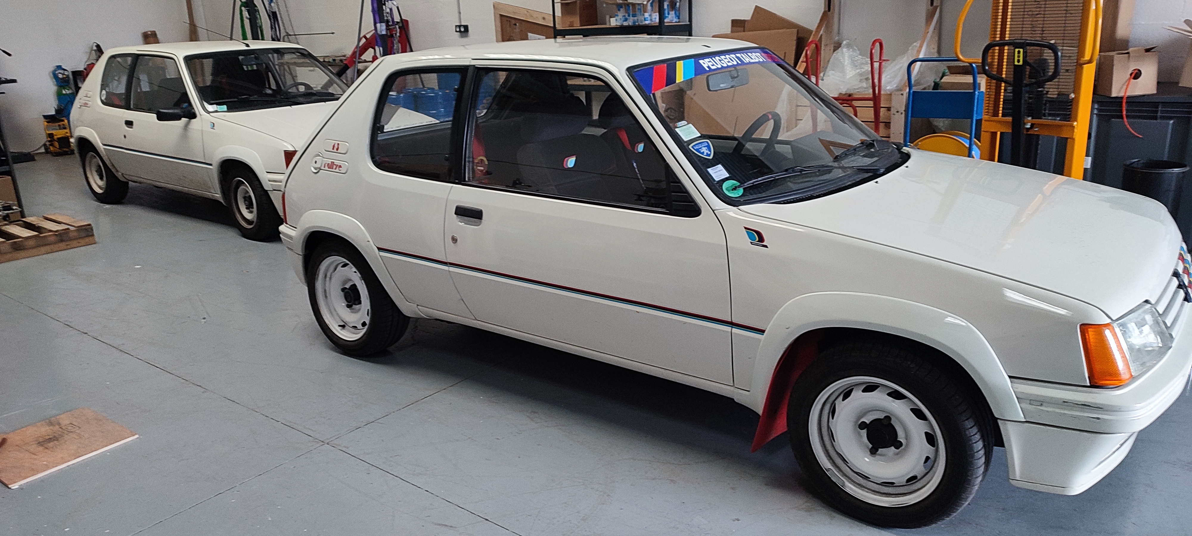

Alors, voilà je vais faire vivre ce post, puisque je suis l'heureux propriétaire de la numéro 2, ex-Jay205.
Premier tour de roues avec elle. Voici mes premières impressions.

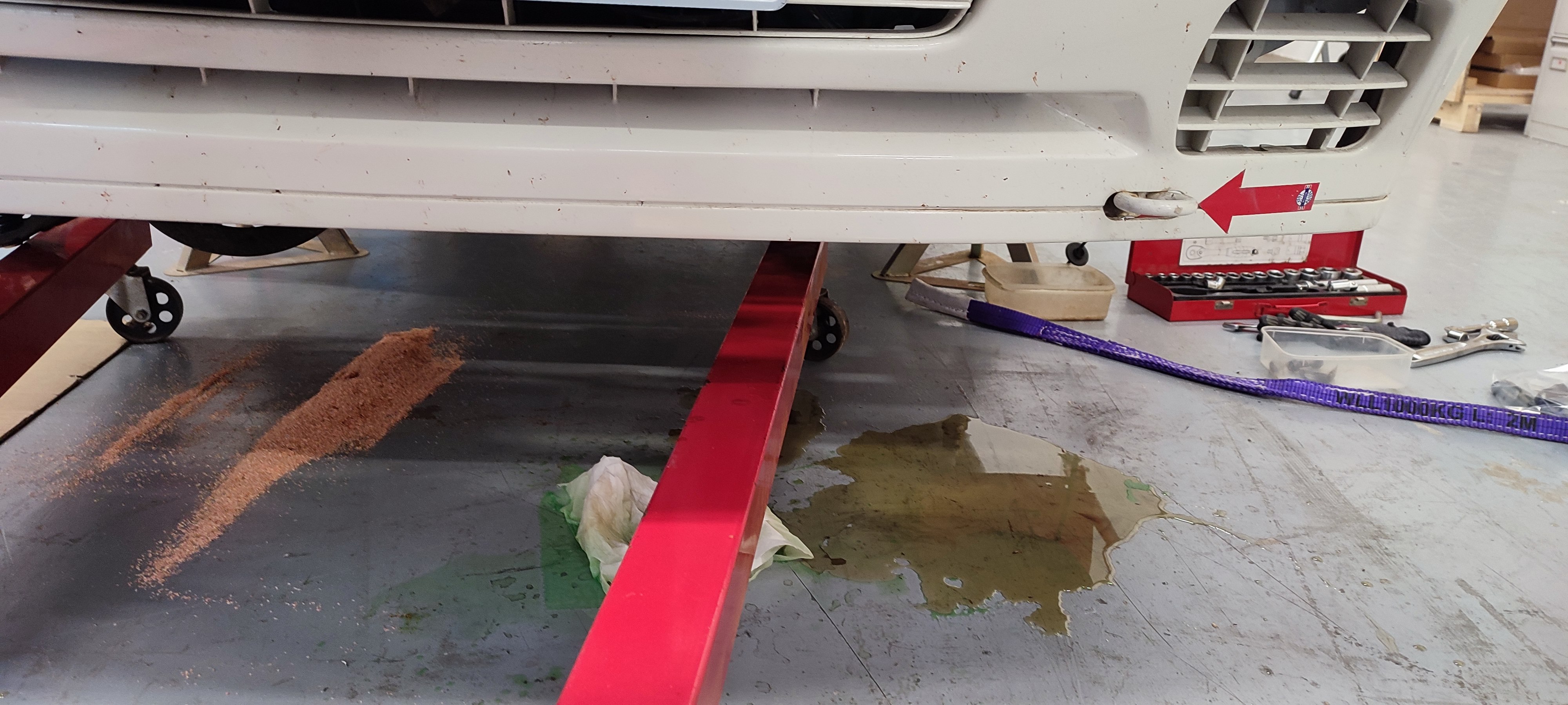

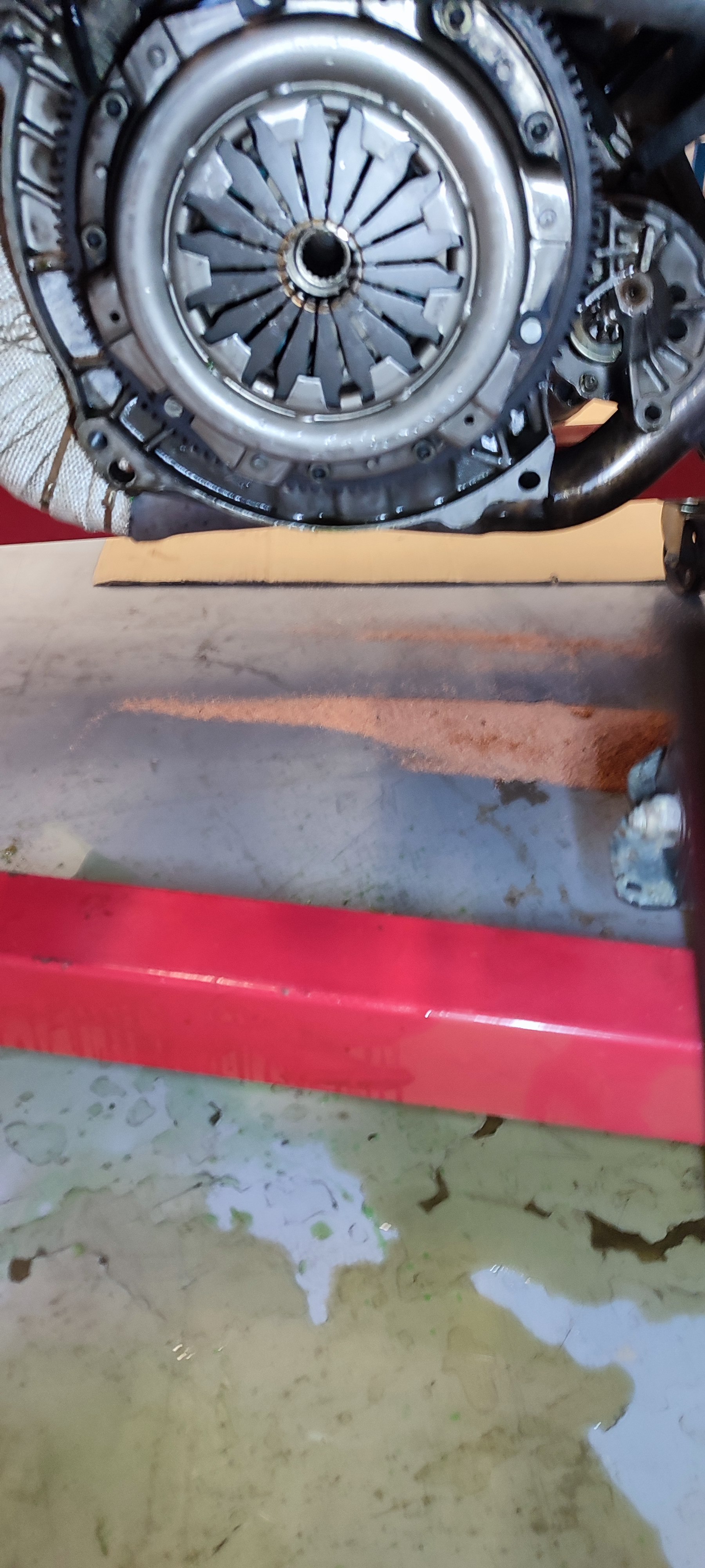

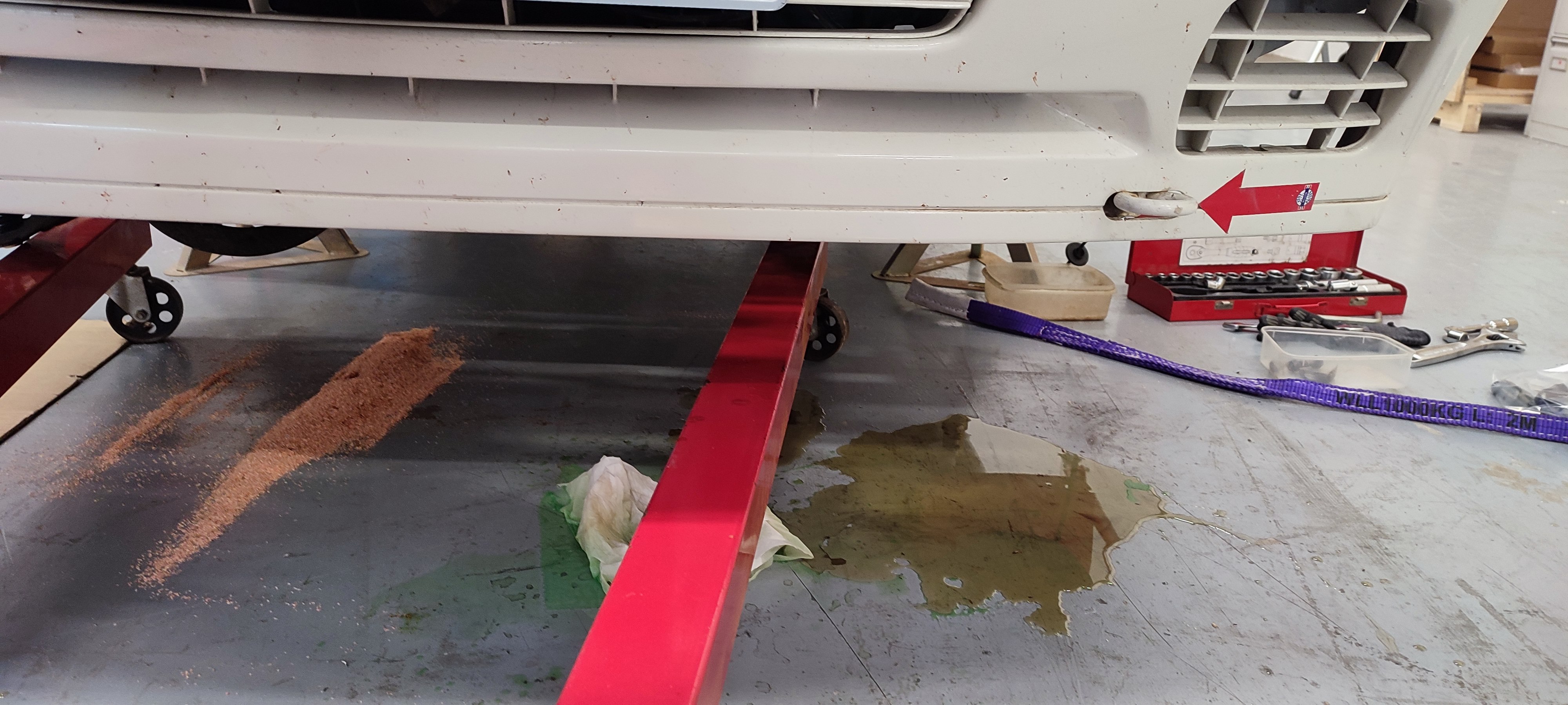

Bon j'ai enfin trouvé quelques heures pour me pencher sur la numéro 2.
Donc priorité résorber cette maudite fuite d'huile.

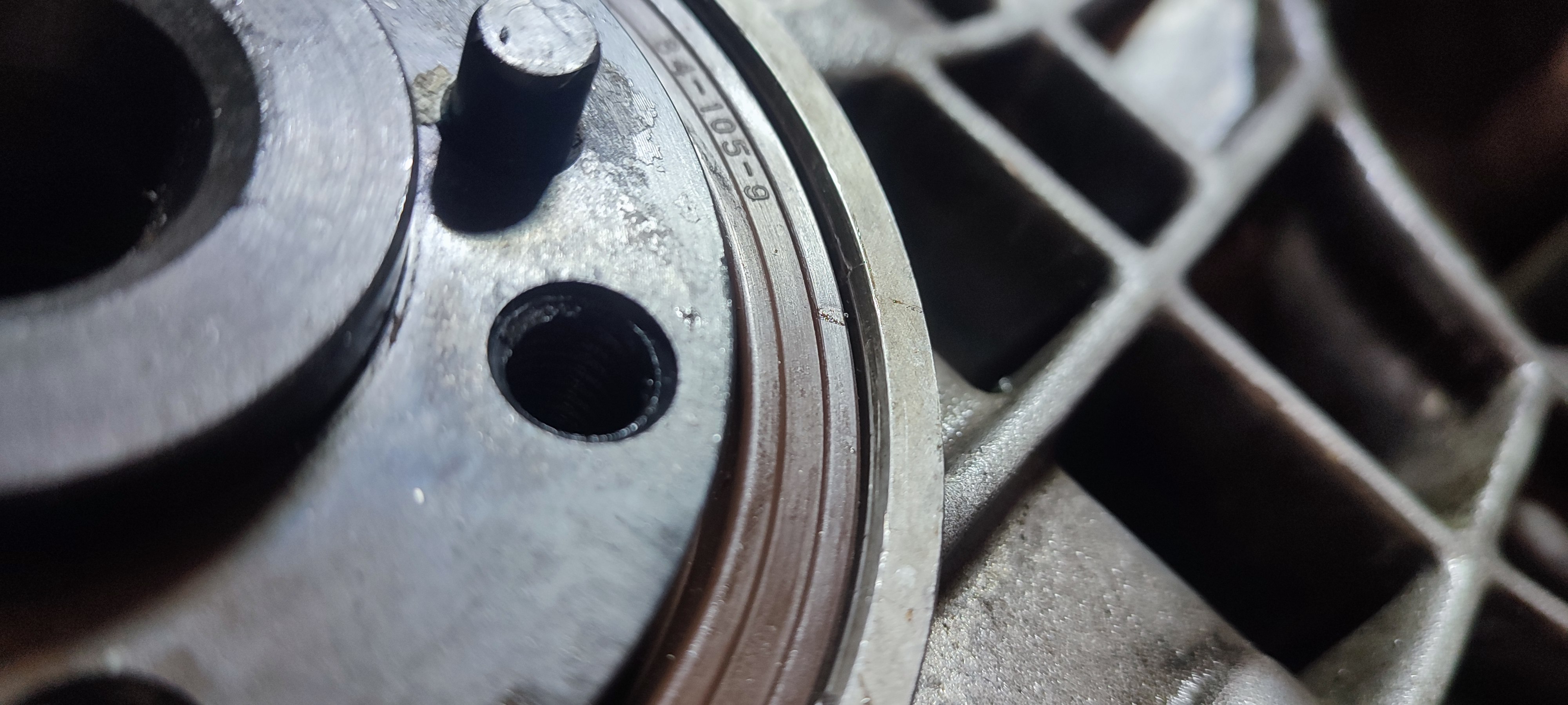

Ma théorie était le joint spi de vilebrequin côté boîte.
Donc dépose de la boîte, effectivement beaucoup d'huile entre la boîte et le bloc moteur.
Aujourd'hui dépose embrayage et volant moteur pour voir la tête du joint.
Jay avait fait retouché le vilebrequin à une côte de 84. Je me suis procuré un joint spi de 105x84 épaisseur 9. Donc comme à l'origine mais avec un diamètre intérieur plus petit. Espérons que ça suffira.
J'en profiterai pour changer l'anti couple qui a eut mal au dent.
Ainsi que le remplacement des biellette de barre stabilisatrice.

sinon, tu la technique de tension du ressort de joint spySylvain60 a écrit : 17 mai 2024, 09:33 Jay avait fait retouché le vilebrequin à une côte de 84. Je me suis procuré un joint spi de 105x84 épaisseur 9. Donc comme à l'origine mais avec un diamètre intérieur plus petit. Espérons que ça suffira.
- Sylvain60
- Messages : 697
- Enregistré le : 19 avr. 2016, 22:05
- Localisation : Sud de L'oise
- Has thanked : 155 times
- Been thanked : 105 times
Re: La ralloche Isarozèrienne
Yes j'avais vu ton tuto sur le sujet, se sera mon dernier recours.
Je mesure l'arbre de vilebrequin à 83.9 mon joint fait 82.3 donc je devrais avoir suffisamment de serrage pour assurer l'étanchéité

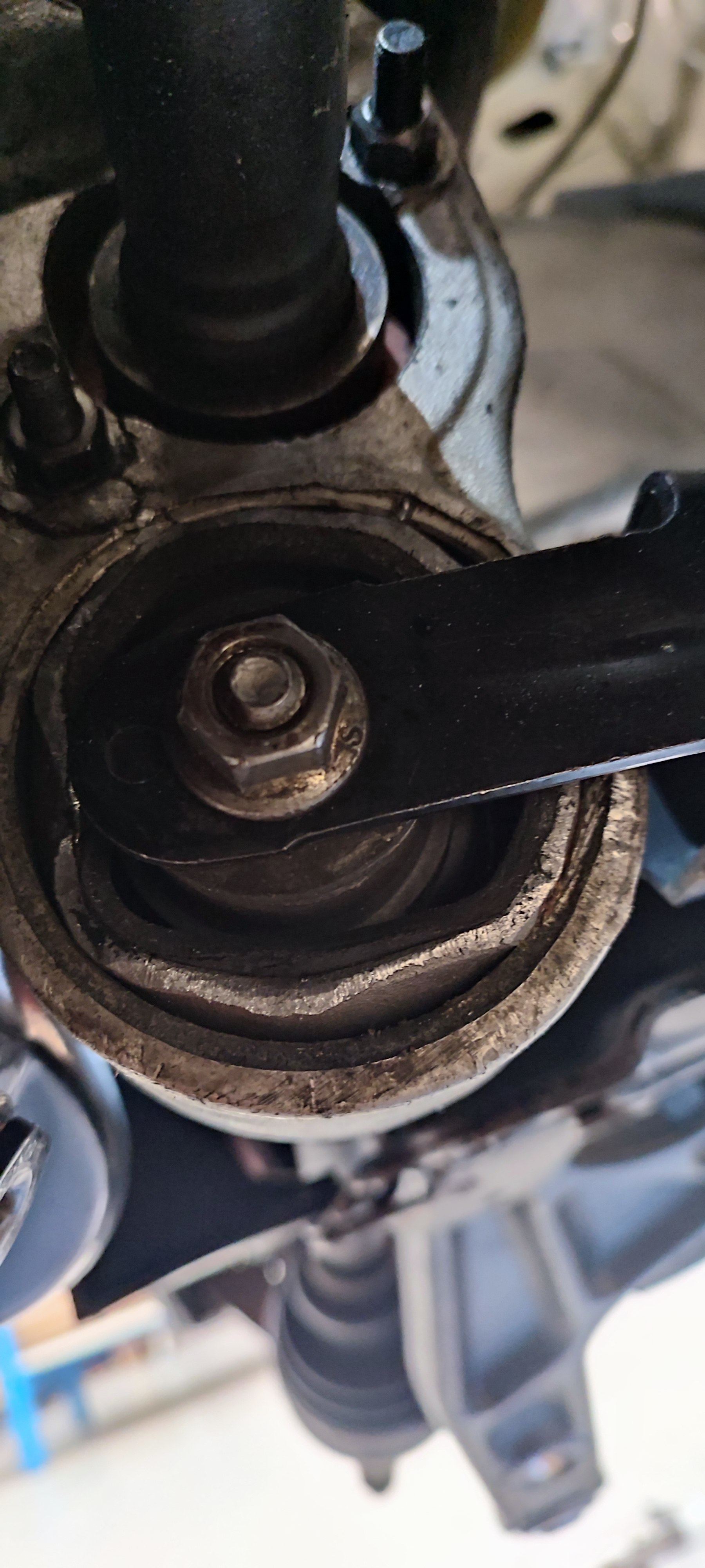

Donc remontage du nouveau joint Spy moins épais (conforme à l'origine) et plus ajusté sur l'arbre
Démontage (non sans mal) du support anti couple et remplacement de ce dernier après un petit coup de propre.
Reste a tout remonter et tester
QALC: vous changer les joints Spy de boîte à chaque dépose de cardan ?
