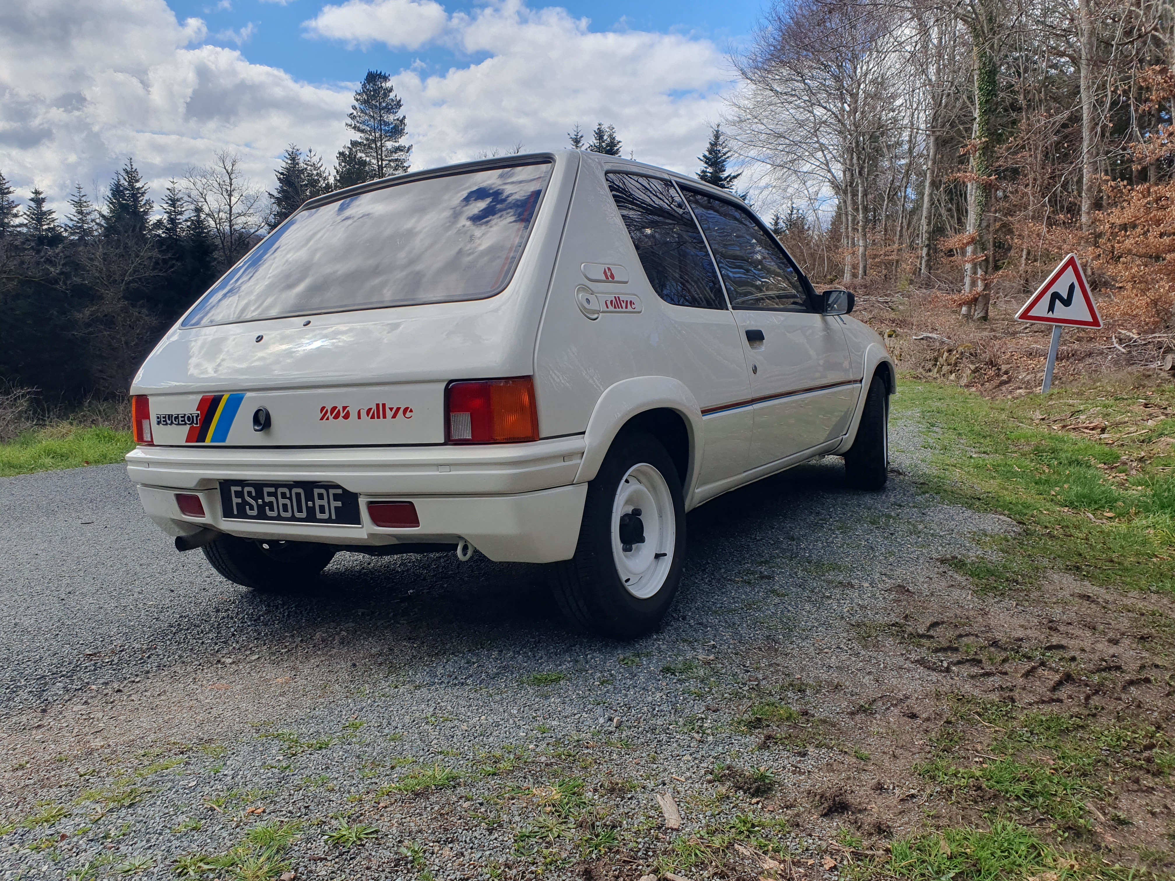

Petit retour sur ma sortie de dimanche.
Je roule sur un bon rythme pendant 30 min environ, je m'arrête pour la photo (la voiture cale elle ne tient pas bien le ralenti) elle redémarre et ça repart pour environ 30min à nouveau, je passe à la station, je l'arrête 2 fois ça redémarre les 2 fois, puis direction le lavage petit coup rapide de karcher car j'avais que 50cts, je m'apprête à repartir et la madame ne veut pas démarrer... Bizarre sachant que les 3 fois d'avant elle a bien démarrée avec des arrêts quasi similaires...
J'insiste un peu, odeur d'essence, ok, donc noyée, alors je pousse et démarre en décente (heureusement que c'est léger cette bête
Voilà deuxième sortie premier caprice
- Messages : 19681
- Has thanked : 1616 times
- Been thanked : 1153 times
Re: 205 Rallye 1989 de Flo Rallye23
Je pense plutôt à du vapor-lock. Un grand classique de la 205 rallye.
Tu as l'admission d'origine je crois. Ceci expliquerai bien cela.
