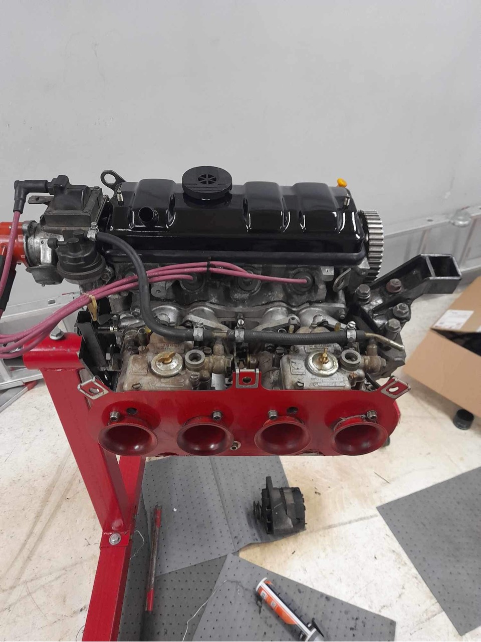

Il me manque juste le joint de la modine qui n’est pas dans la pochette complète de joint que j’ai acheté, je vais changer aussi la bobine, j’attends les 4 bougies et je dois aller chercher l’huile de boîte et le liquide de refroidissement…
Bon , ok les carbus sont pas top propre mais ça devrait aller …

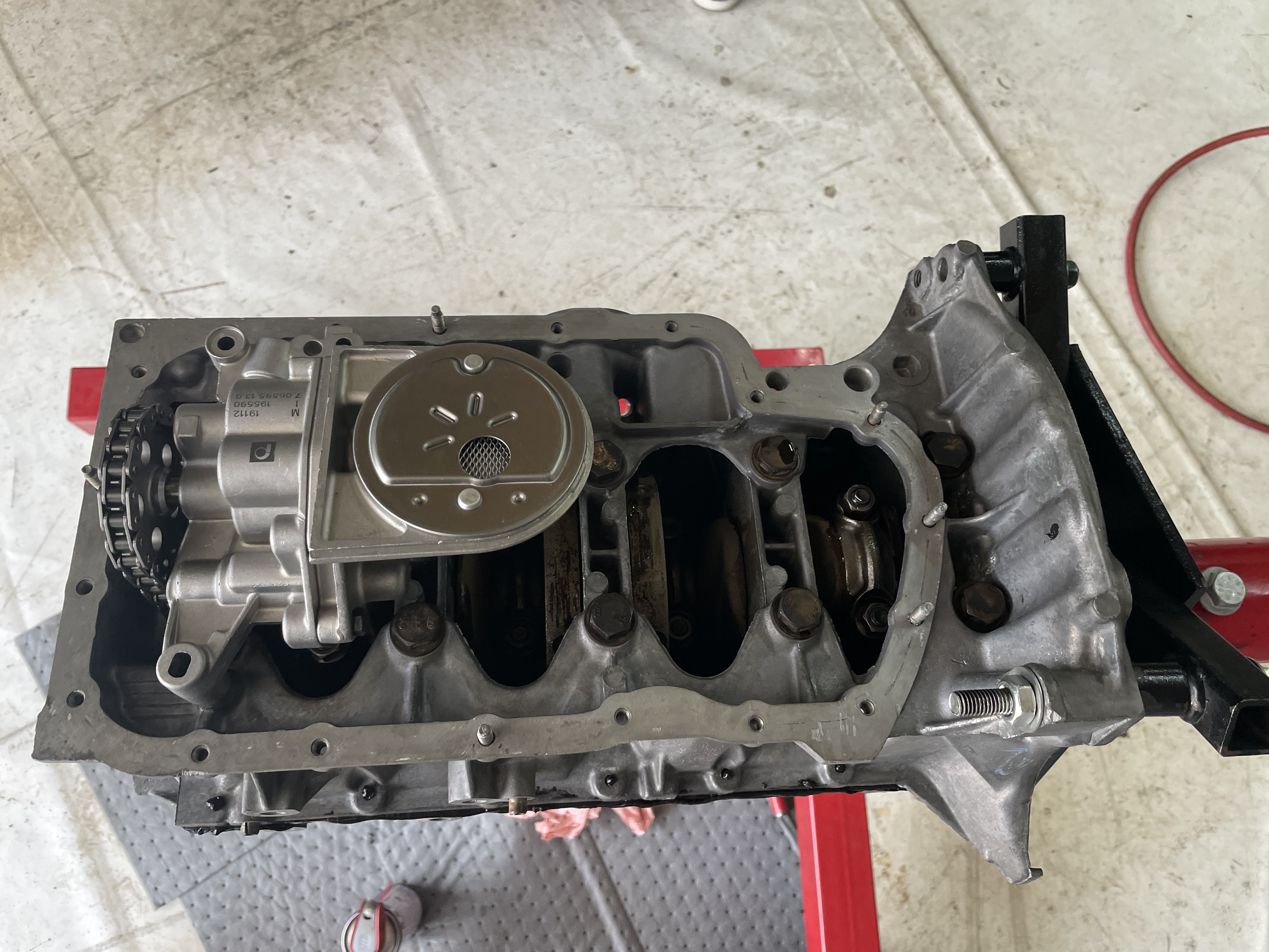

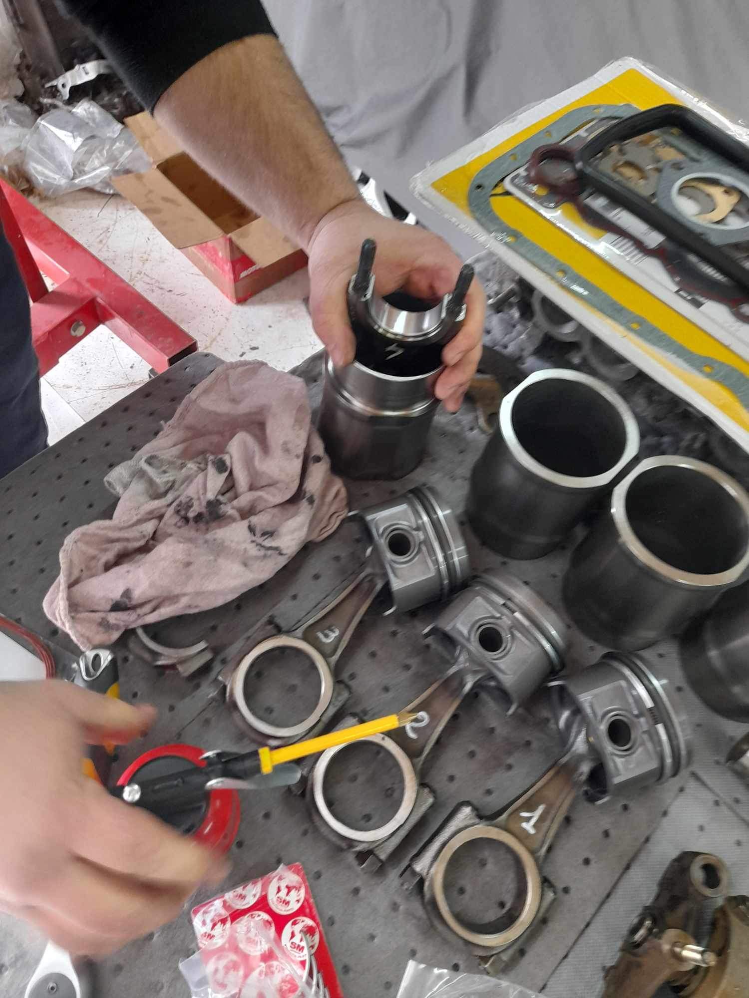

Pas de news, pas de bonne en tous cas . Apres pas mal de péripéties : bloc fendu , pièces qui se font attendre, blessure à la main d’un des mécanos , puis stage à l’hôpital pour une opération , calendrier des rallyes régionaux qui redémarre pour eux avec leur auto à s’occuper, l’avancement sur la Rallye a fait du sur place … Je le savait et c’est les aléas de la mécanique et de la vie . Peut m’importerait si il n’y avait pas la sortie du club en haute Savoie , à côté de chez moi ! Et puis ça commence à me manquer sévère même si j’essaye de compenser le râle des Weber par les envolées du Toyota de L’Elise à 8000 tr/min … Et encore pas trop car le temps est rarement de la partie . J’espère vous donner de bonnes nouvelles au cours de ce week-end :blink: :blink:
