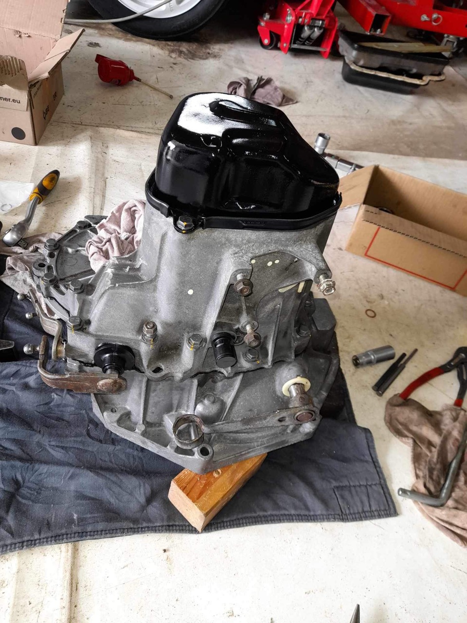

Après ouverture de la boîte « d’origine » je veux dire celle qui était sur l’auto en 2009 et que j’ai changée en 2014 il s’avère qu’elle est quasiment neuve (!) hormis le différentiel à qui il manque des dents … LA bonne surprise ! 1 roulement par ci par là , tout les joints, un sérieux coup de nettoyage et ça va repartir pour 20 ans .
J’ai les suivi de mes deux colis en provenance de Retrautosport et je pense être livré semaine prochaine. Mes 2 gars sur auront toutes les pièces et pourront s’attaquer au ré- assemblage du moteur.
