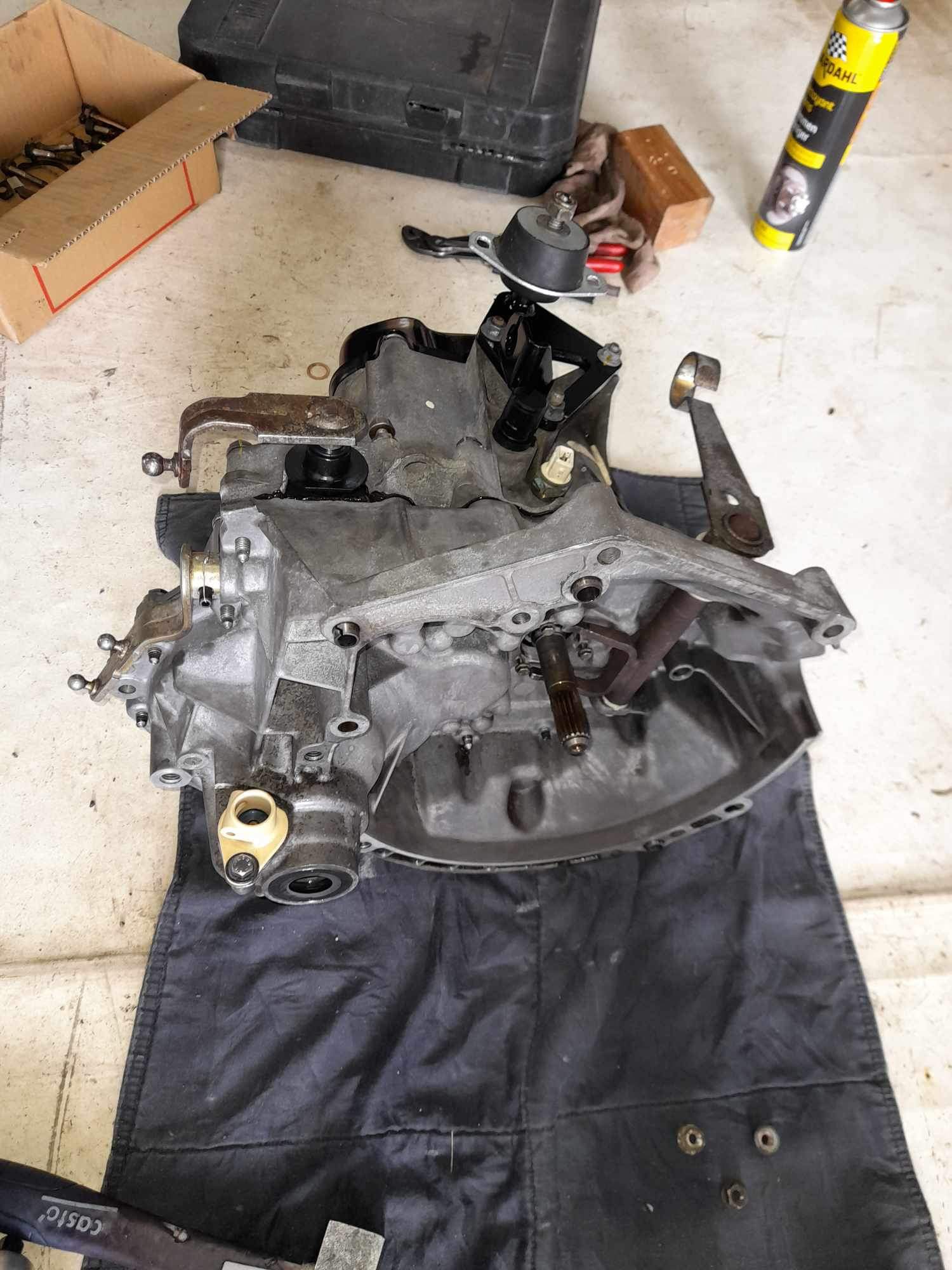

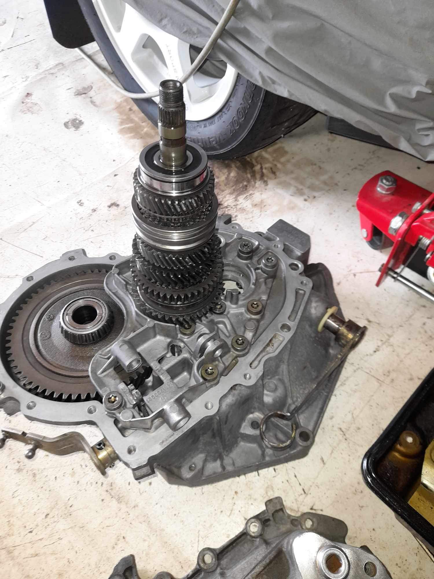

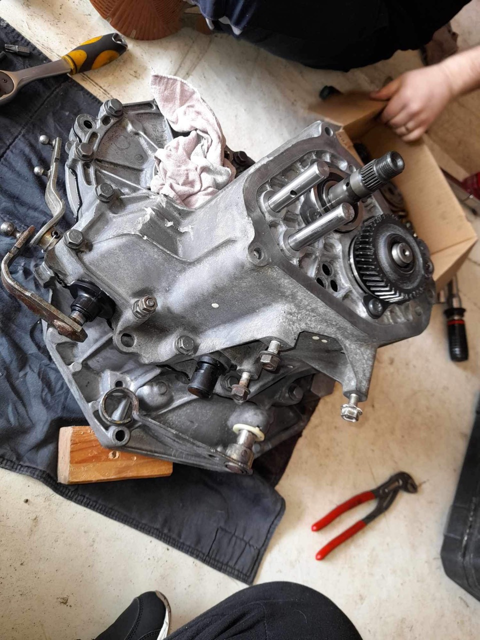

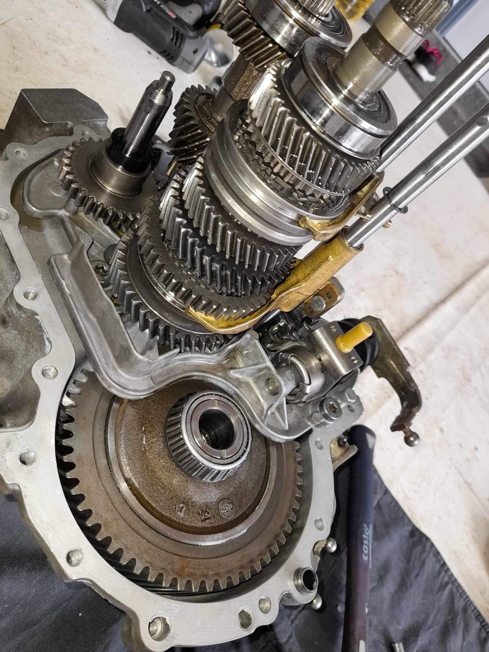

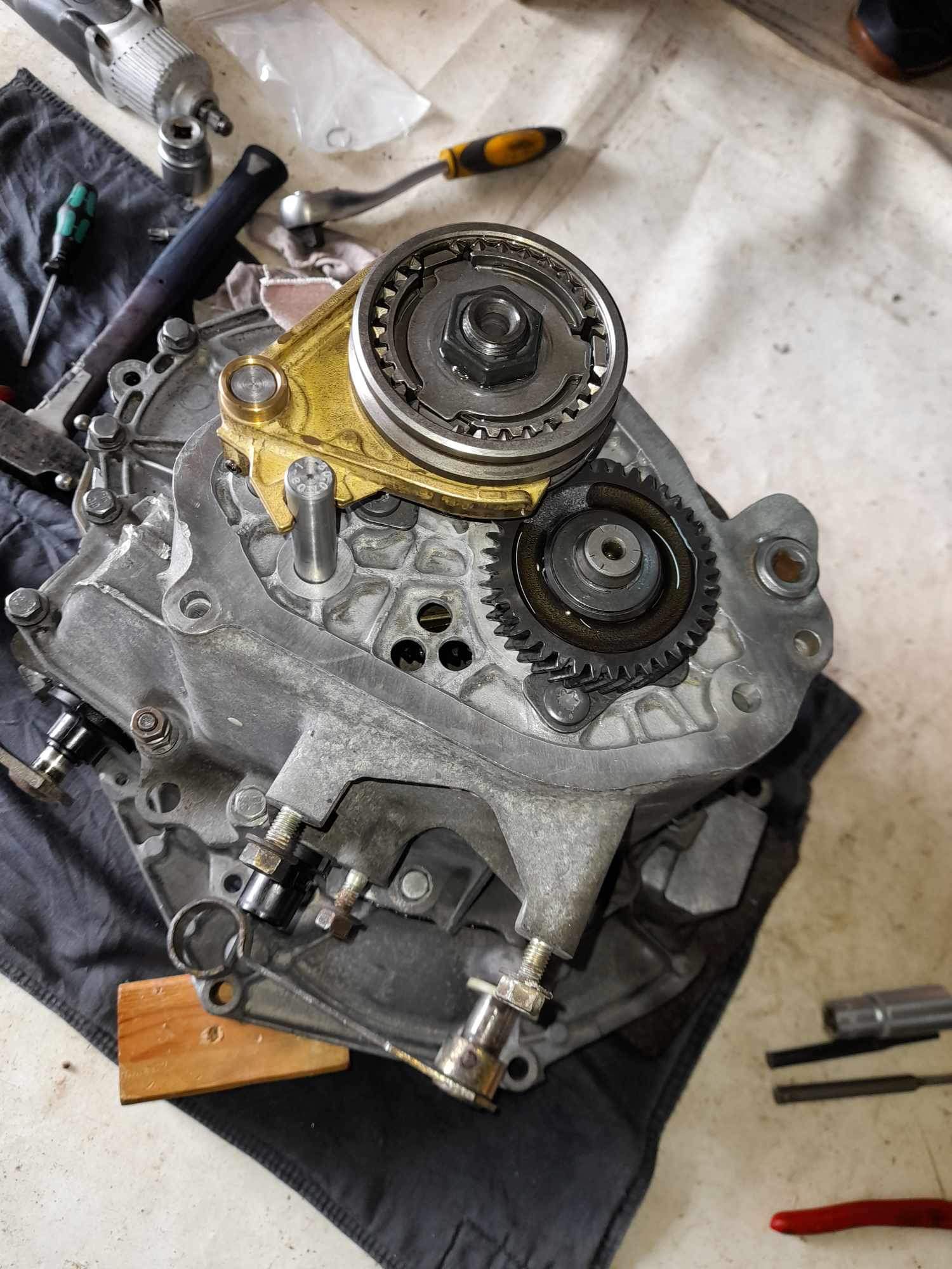

Après ouverture de la boîte « d’origine » je veux dire celle qui était sur l’auto en 2009 et que j’ai changée en 2014 il s’avère qu’elle est quasiment neuve (!) hormis le différentiel à qui il manque des dents … LA bonne surprise ! 1 roulement par ci par là , tout les joints, un sérieux coup de nettoyage et ça va repartir pour 20 ans .
J’ai les suivi de mes deux colis en provenance de Retrautosport et je pense être livré semaine prochaine. Mes 2 gars sur auront toutes les pièces et pourront s’attaquer au ré- assemblage du moteur.

Bon c’est une boîte quoi :D

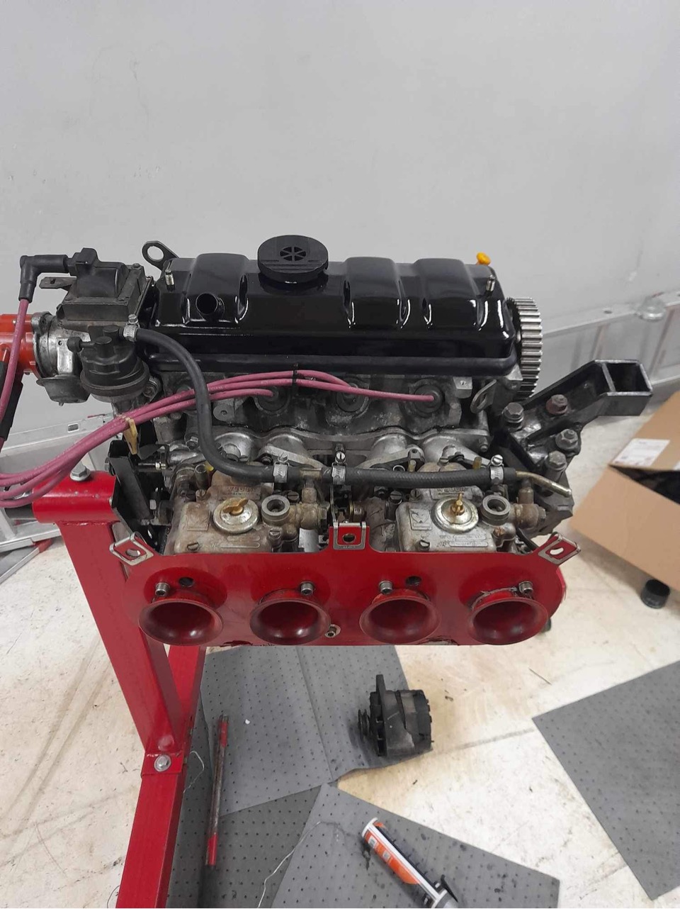

La culasse

C’est déjà plus propre , quelques pièces à peindre et c’est bon

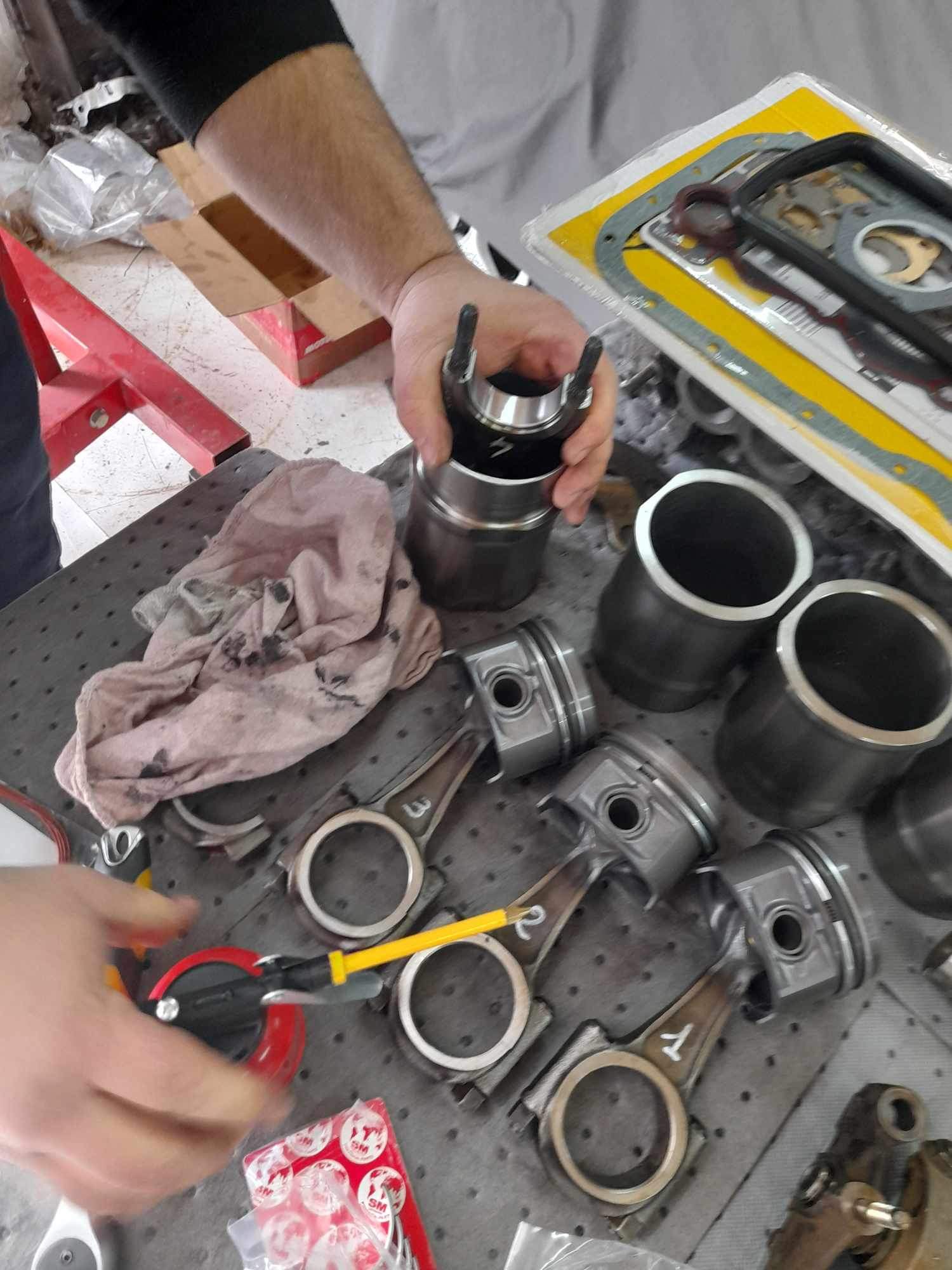

Voilà j’ai tout reçu sauf le câble d’embrayage qu’il a oublié de mettre dans le carton . Manque les bougies et l’huile de boîte .Le remontage du bloc commence samedi .

Des conseils pour le rodage ?
Je pense mettre la même huile qu’avant : 10W40
Combien de kilomètres de rodage ?
Je pense refaire une vidange après le rodage , on garde la même viscosité d’huile ?
Huile de boîte ? 75w80 ?
Merci
Messages : 5847
Has thanked : 713 times
Been thanked : 1020 times
Re: 205 Rallye [mickey1969]
1500 km de rodage en 10w40 ou 15w50 :ok:
Vidange après rodage obligatoire oui.
Et oui 75w80 pour la boîte.

Messages : 1725
Has thanked : 102 times
Been thanked : 143 times
Vidange après rodage avec changement du filtre à huile recommandé !!! De mémoire il était conseillé de ne pas dépasser 4 000 tr/mn pendant 1000 kms. et de faire quelques pointe à 5000 tr/mn de temps en temps, moteur chaud ..

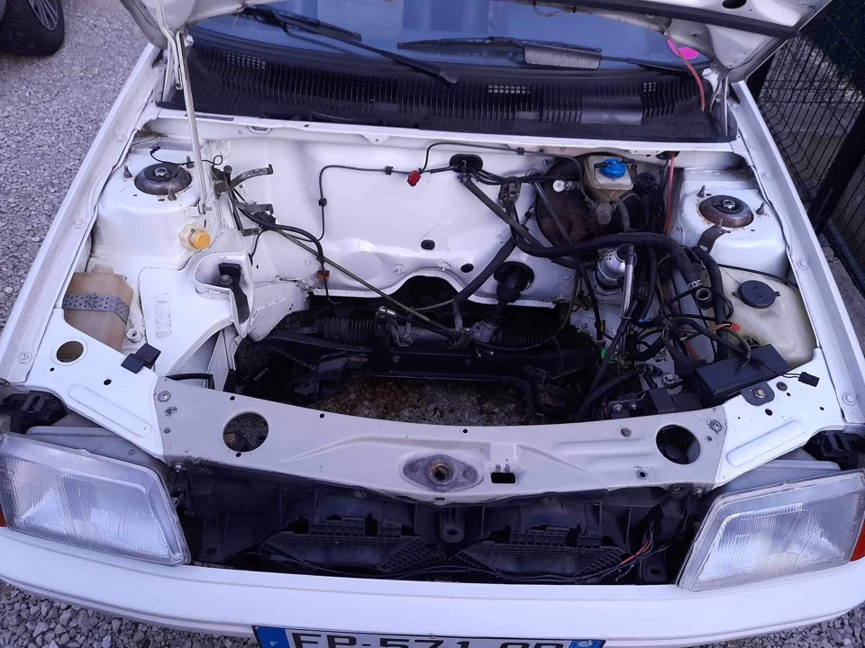

Il me manque juste le joint de la modine qui n’est pas dans la pochette complète de joint que j’ai acheté, je vais changer aussi la bobine, j’attends les 4 bougies et je dois aller chercher l’huile de boîte et le liquide de refroidissement…
Bon , ok les carbus sont pas top propre mais ça devrait aller …
