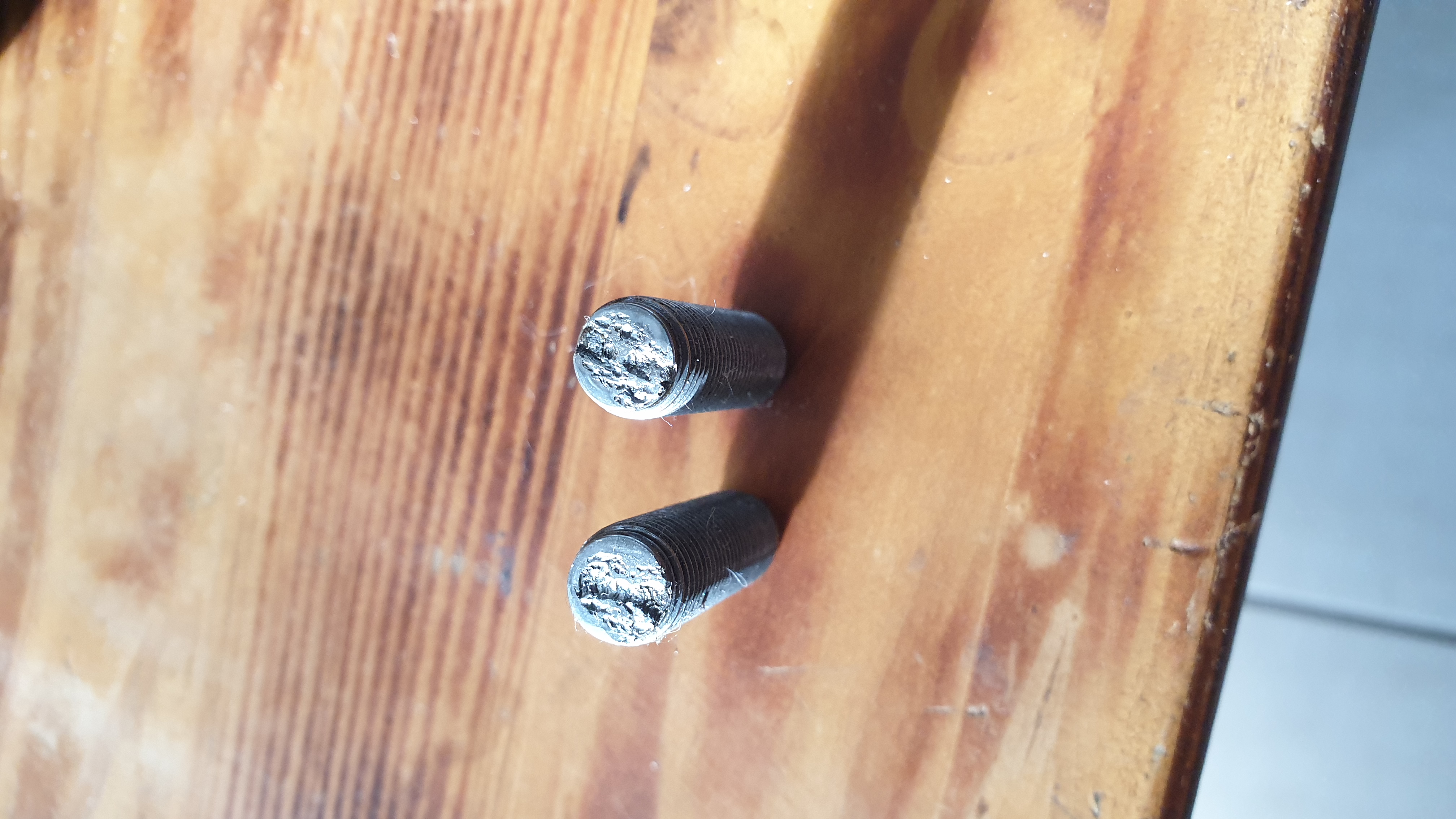

Il y avait aussi 2 vis de reglages des culbuteurs bien marqué

J'aurais dit ressort en spire jointives mais avec cet arbre à cames ça doit passer normalement..... après c'est pas la première fois que je vois une coupelle catcam, dans cet état, c'est pour ça que je monte que des ressorts d'origine avec coupelles titanes de chez batteux
Elle est pas trop rabotée ta culasse ?

Elle a été rectifiée en 2006 pour un joint de culasse et l'an dernier donc je pense pas énorme!
J'espère que c'était juste un coup de pas de bol :unsure:
La dernière fois c'était sur la même soupape que le ressort avait cassée...ce cylindre côté distri est maudit :mrgreen:
je vais aller le faire exorciser :lol:
