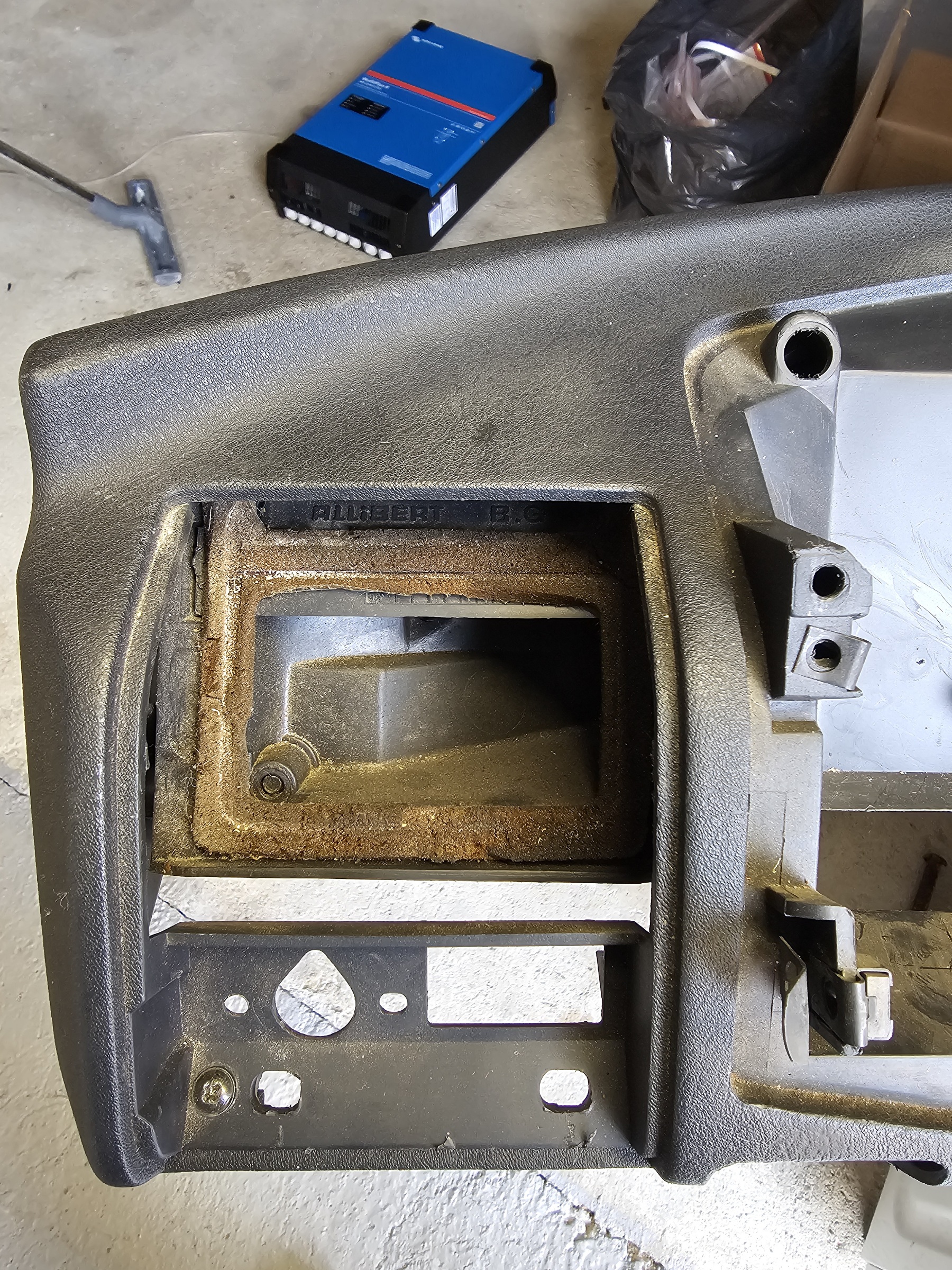

Je vais commencer par nettoyer et nourrir tout les plastique que je ne change pas afin de redonner un jolie éclat.
J'ai attaqué le tableau de bord et déjà première question :
Quelqu'un serait il me dire si je peux trouver facilement ce type de mousse? Sinon ma 1er idée serait d'aller acheter du joint de porte.....
Sinon la voiture est rentrée à la maison depuis quelques jours, enfin....
Maintenant il reste encor beaucoup de boulot.
- Teelck
- Président
- Messages : 8474
- Has thanked : 1186 times
- Been thanked : 1531 times
Re: 205 rallye de eavytools63
Moi j’ai tout fait au compribande pour fenêtre. Ça marche plutôt bien.
- Messages : 638
- Enregistré le : 10 avr. 2012, 12:37
- Localisation : AUVERGNE
- Been thanked : 18 times
Merci Teelck, c'était aussi mon idée.
Je vais allez faire un tour chez gedimat
- Messages : 638
Sinon autre question les trois trous, ils restes comme cela?
J'ai des photos du demontage mais avec la rouille qui avait collé la mousse isolante, je ne suis pas sur de se que je voie.
il y aurait peut etre un bande sur les deux trous du haut et rien sur celui du bas.
Bref si quelqu'un peut me confirmer ce qu'il doit en être, je vous remercie

- da-maye
- Messages : 884
- Enregistré le : 01 juil. 2015, 22:43
- Localisation : 53
- Has thanked : 173 times
- Been thanked : 59 times
Les 4 plastiques à clips c'est sur le ciel de toit, le caoutchouc strié c'est sous le radiateur je crois, et première photo peut être soufflet de mastervac et le tampon moussé c'est pour bocal lave-glace ar si je dis pas de bêtise..
La pièce bizarre jamais vu, spécifique rallye ou ph.1 je pense…
(Forum 205 TD)
(Forum 205 TD)
- Yannou
- Messages : 3961
- Localisation : St Etienne
- Has thanked : 32 times
- Been thanked : 323 times
Photo 1:
- les carrés au dessus du radiateur, c'est ce qui fait le lien avec les espèces de trucs ressorts qu'on tire dessus.
- truc rond, je ne vois pas .
Photo 2 :
- Le gros carré a un frère et ils vont sous le radiateur, de mémoire contre la traverse inférieure ou par là bas.
- les petits caches, ce ne sont pas ceux qui bouchent les poignées sur le ciel de toit derrière ?
Photo 3 et 4:
- caches aussi dans le ciel de toit, mais tout derrière pour les fixations du hayon.
Photo 2 :
Photo 3 et 4:
- Yannou
- Messages : 3961
Il y a un rectangle qui est collé dessus pour cacher les trous.eavytools63 a écrit : 22 févr. 2024, 15:20 Sinon autre question les trois trous, ils restes comme cela?
Pour la matière, de mémoire ça faisait un peu cartonné ou mousse/goudronné sur les plus récentes.
- Messages : 638
Merci pour vos réponses,
Ça fait plaisir
Je vois clairement où vont ces pièces maintenant
Sinon pour les trous du coup j'ai des plaques de goudrons assez fine, je penses mettre ça.
Ça fait plaisir
