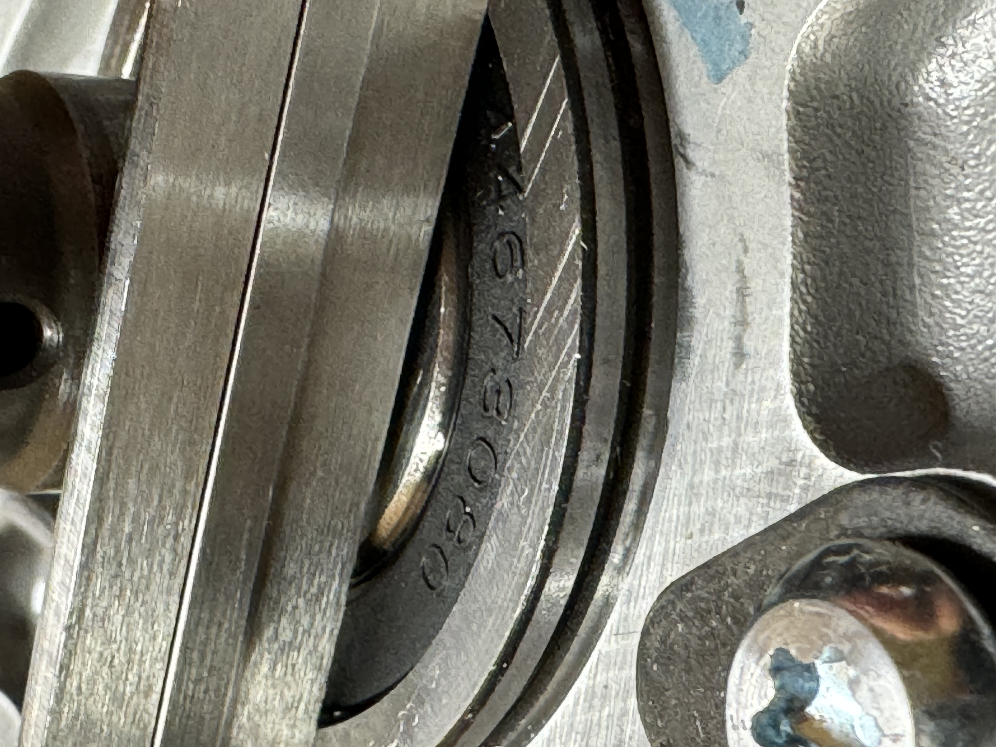

Pourquoi la portée intérieure de ce roulement est en retrait par rapport à la portée extérieure ?

Je ne parle pas de cette gorge Olivier.olivF2000 a écrit : 11 févr. 2024, 07:14 Pour le roulement, c'est pour rentrer les clips de verrouillage dans ja gorge du roulement.
Regarde l’espace qu’il y a entre la bague centrale du roulement et le manche du pied à coulisse. Il y a 1 mm environ !!!

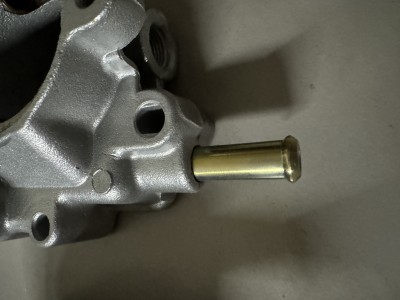

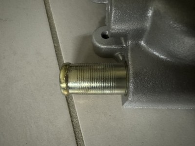

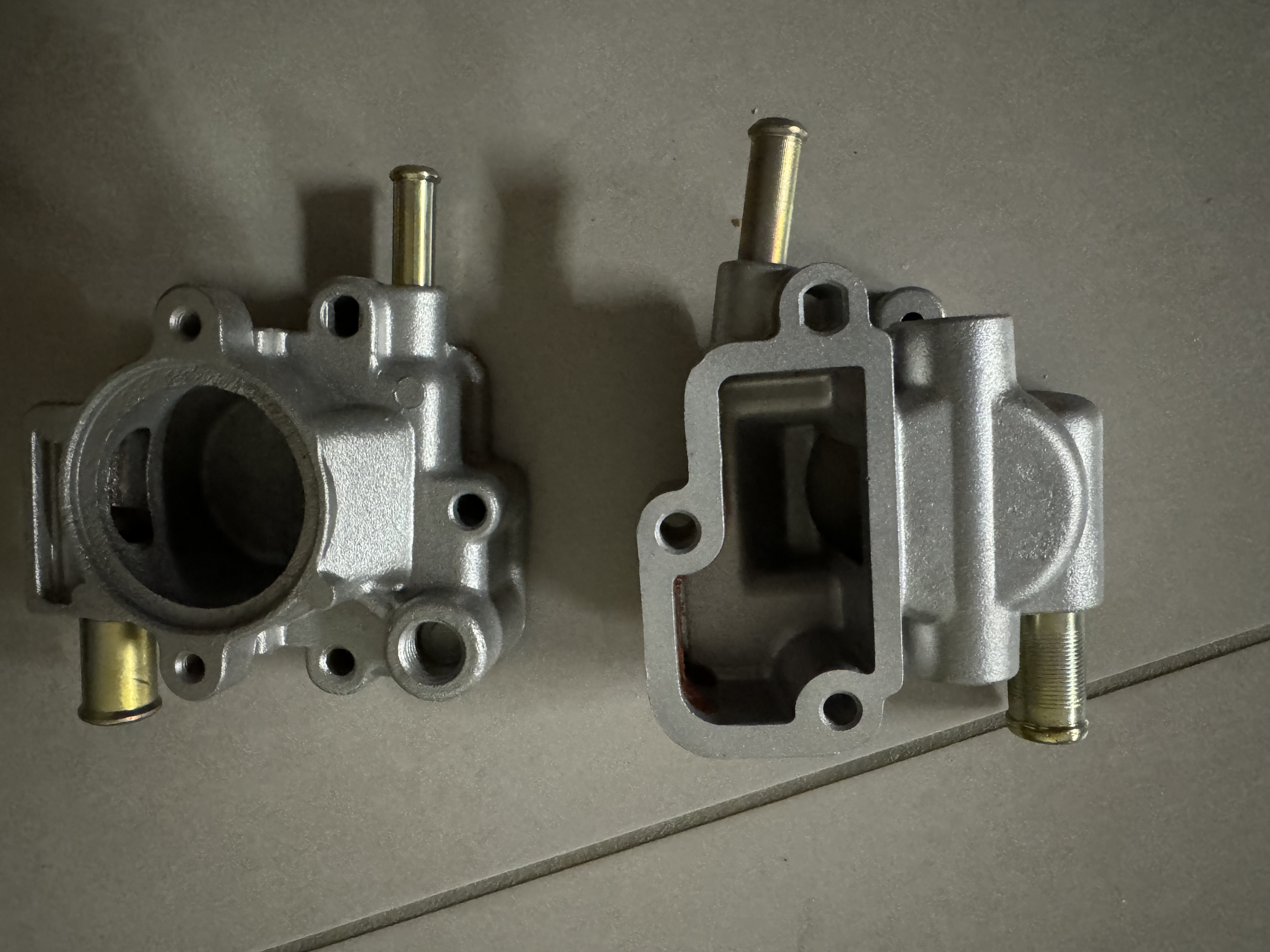

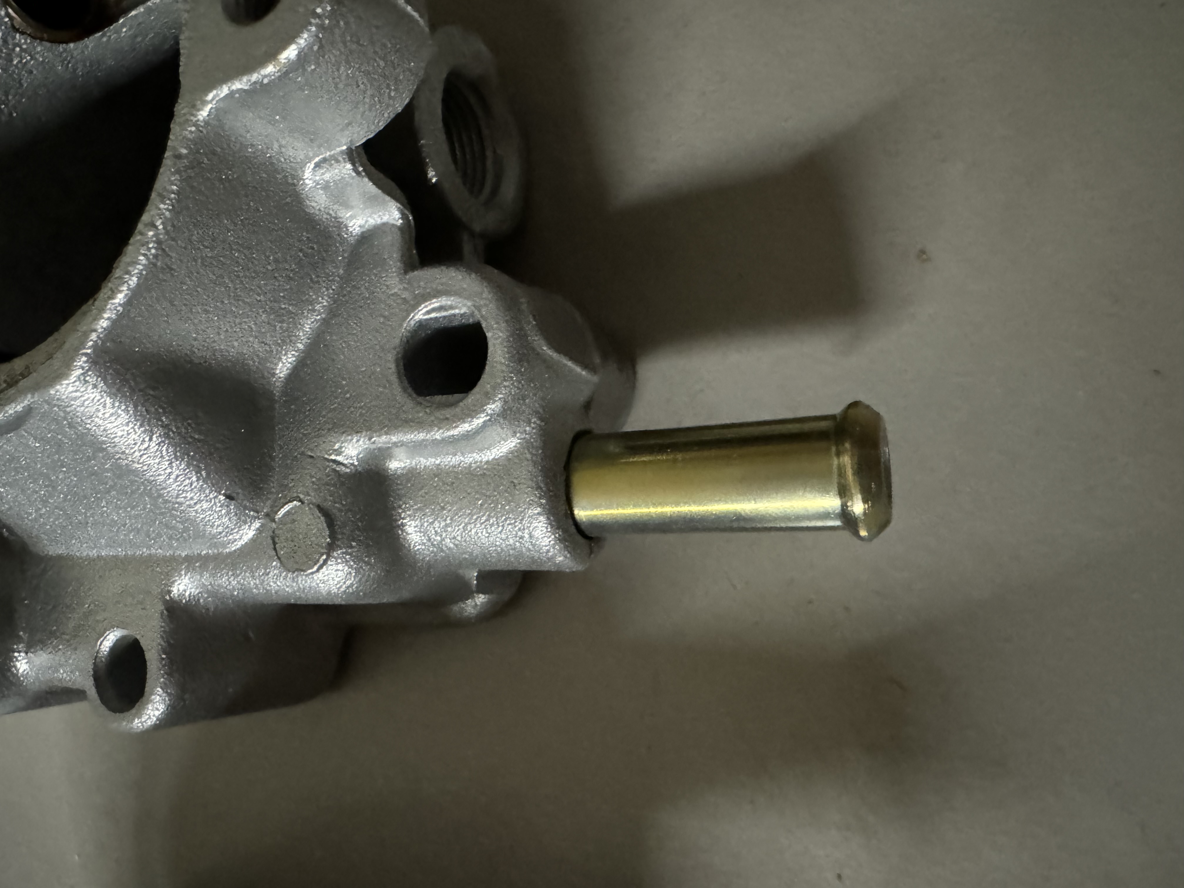

Je viens tout juste de finir le montage d’un morceau que je n’arrivais pas à restaurer jusqu’au bout !!
Le boîtier de calorstat à deux embouts en acier Bichro.
L’un pour y brancher une durite de chauffage.
L’autre pour purger le circuit de refroidissement.
J’ai réussi à sortir ces deux tubes, les faire Bichro et les re- enchâsser dans leur logement.
Voici le résultat.
Je vais en poser un sur le moteur d’expo d’Epoqu’auto je pense.

Je les ai remonté à la loctite pour être sûr de faire un montage étanche.
(Enfin j’espère !!!)

Sacré boulot
Je me suis aperçu récemment qu'il y as plusieurs modèles ( purge droite ou incliné)
