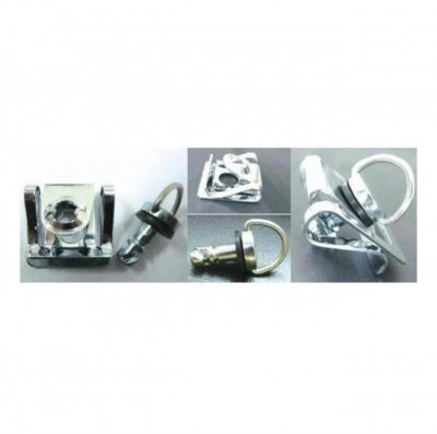

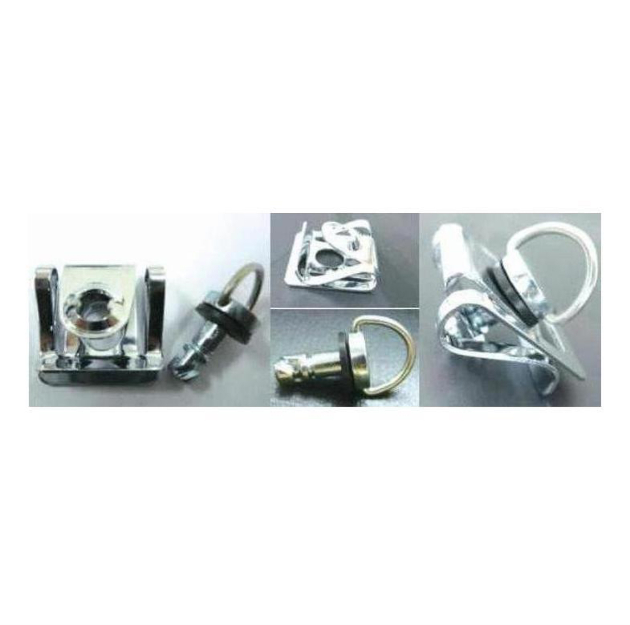

L’ITG dispose de 3 clés de serrage 1/4 de tour. Elles sont montées de série sur les filtres vendus dans le commerce.
Ces clés s’utilisent avec des écrous adaptés.
Voilà à quoi ça ressemble

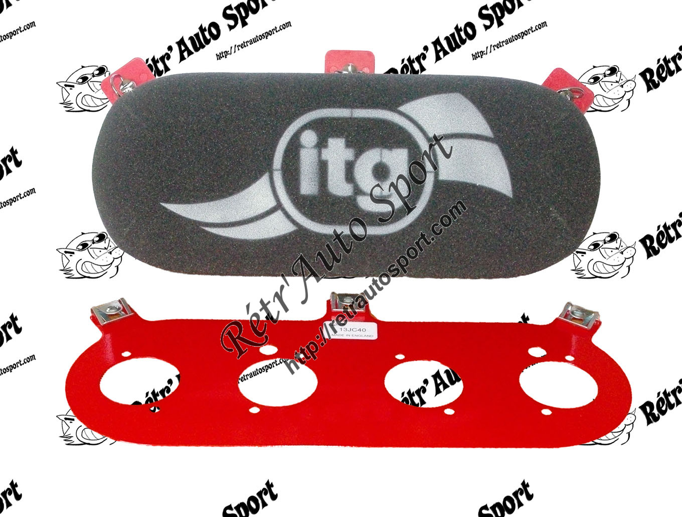

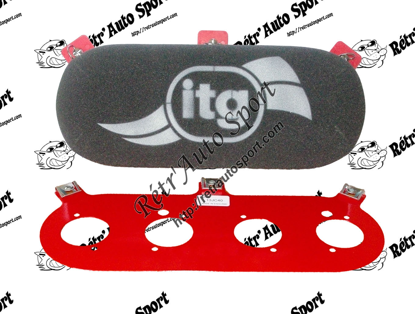

L'ITG est vendu avec une plaque (rouge) qui se fixe sur les carburateurs. Elle remplace la plaque support d'origine.
Tu utilises les écrous d'origine et les cornets
