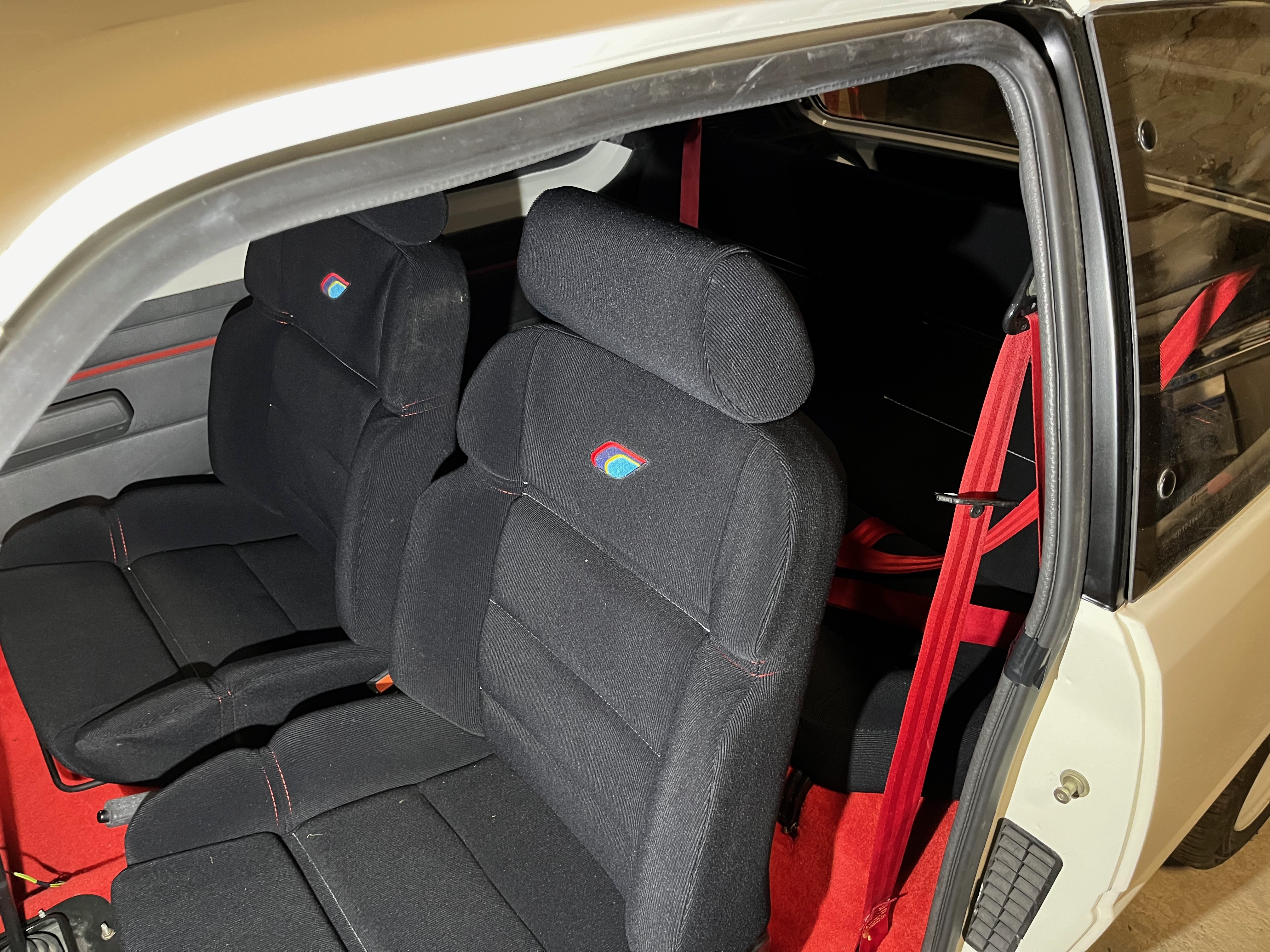

Bonsoir a tous,
Robe de soirée pour la Dame
Ces sièges ont été exécuté par une personne bourrée de talent mais c'est dommage que je ne puisse pas en dire plus.
je m'explique... je ne le connais pas assez.
papy
papy

Re: Pourquoi pas!!! A mon âge ...
Bah nous on a pas vraiment envie d’attendre que tu l’es embrassé pour lui faire un peu de pub à ce gentil garçon.
Donner un noms ça mange pas de pain …..
Surtout si tu es content.

Bonsoir Président,
Je suis le bec dans l'eau ,c'est la crotte car je ne connais pas son nom et prénom. :
MAIS!!! il est de la région HAUT DE FRANCE mais habite tout en bas , j'ai d'autres indices...
1 X Rallye pour tous les jours et
1 X Rallye pour la piste
Cette personne doit faire parti de votre club" je pense"
c'est papy
c'est papy
