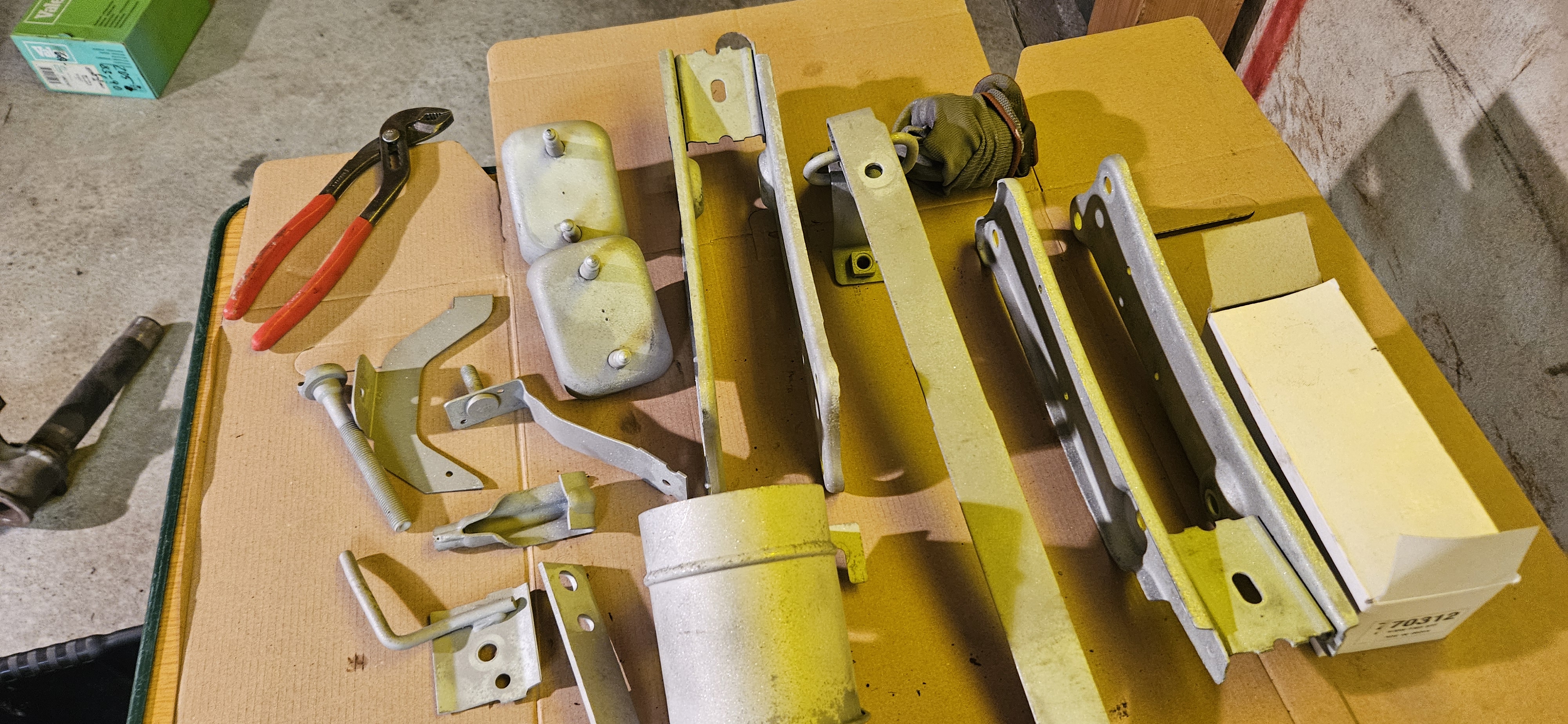

Dépose du train arriere le bras côté droit est marqué .

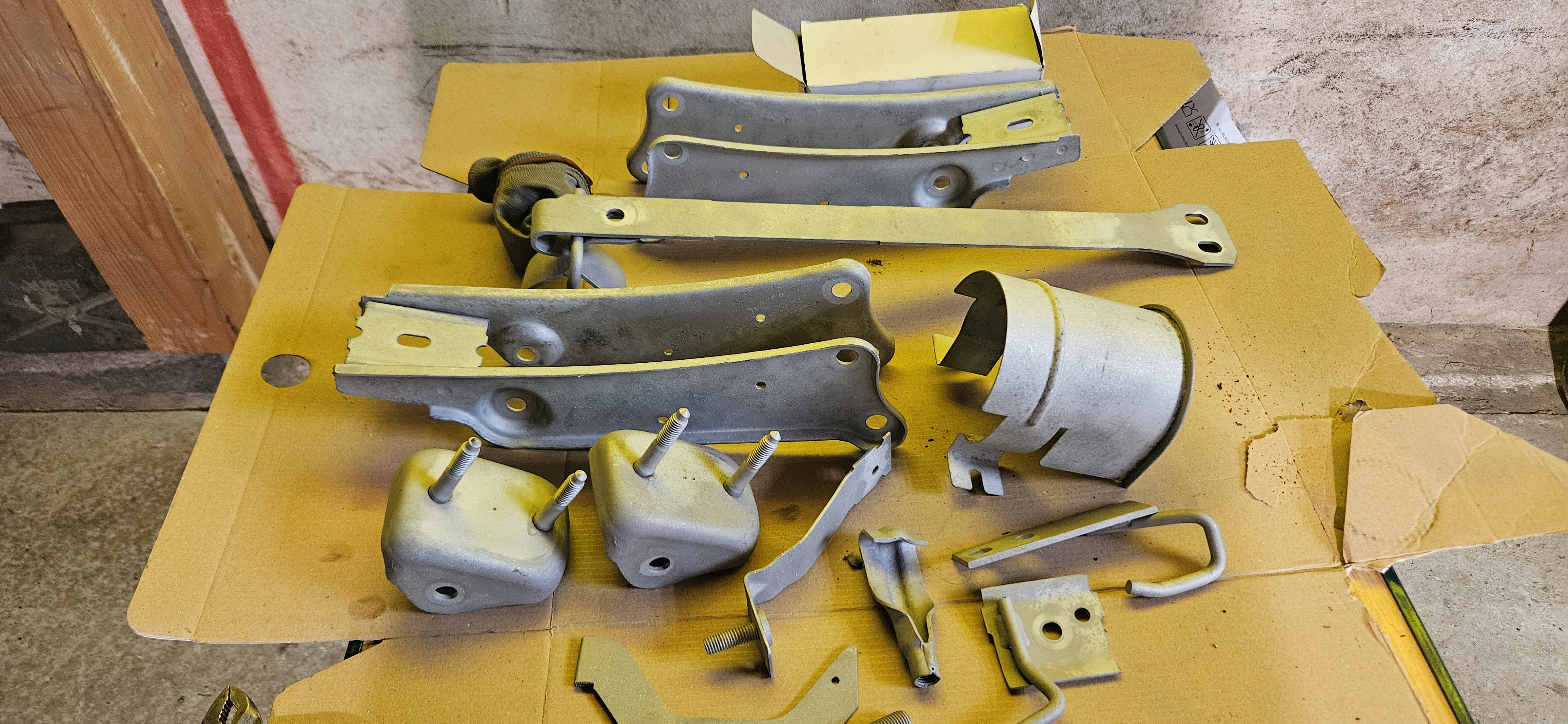

Sablage des pièces avant zinguage pour un remontage propre .
Nettoyage visserie et sablage pièces pour le zinguage

Un gros boulot le train ar.
Mais c’est assez simple à faire. :ok:
Y a pas que de la pièce de train ar dans les photos de pièces sablées … :ph34r: Voir pas que de rallye !! :lol:

J'imagine que tu vas nous mettre un coup de peinture sur tout ce qui n'est pas bichromaté ?
Moi aussi je vais y passer à la réfection du train arrière. Hâte de voir la suite :ok:

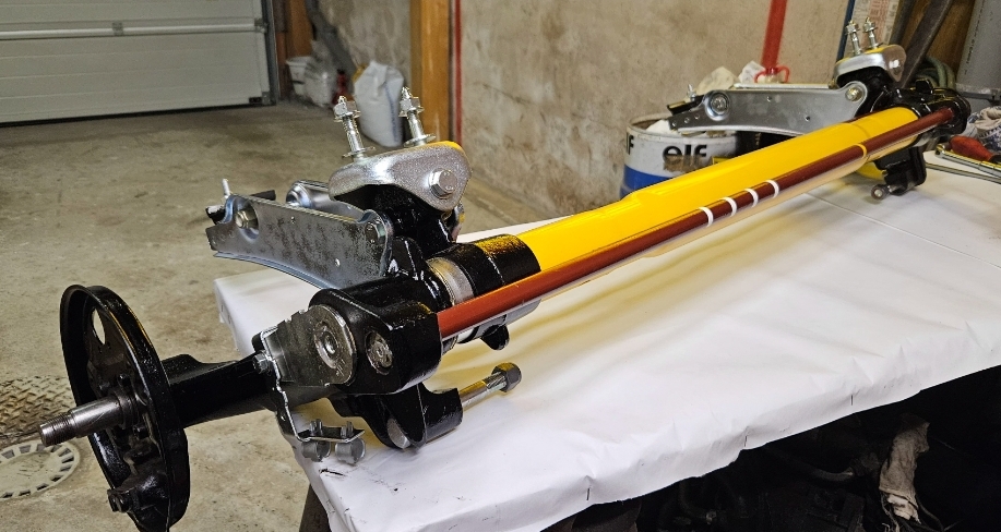

Ce qu'est chiant c'est le changement des roulements de traverse… 'toujours pas trouvé de solution propre et fiable :( (une barre rippe, un tube n'est jamais vraiment au bon diamètre ni droit,…)
Et le contrôle des demi-trains pour vérifier qu'ils ne sont pas tordus est fastidieux à l'étau/niveau, c'est du à peu près…
Le contrôle de la rectitude traverse je n'ai toujours pas de solution… (c'est désolant de passer temps et argent sur un train pour une fois remonté voir qu'il est toujours tordu :mrgreen: :( )

Ça se remonte doucement B)

C'est beau quand c'est neuf :ok:

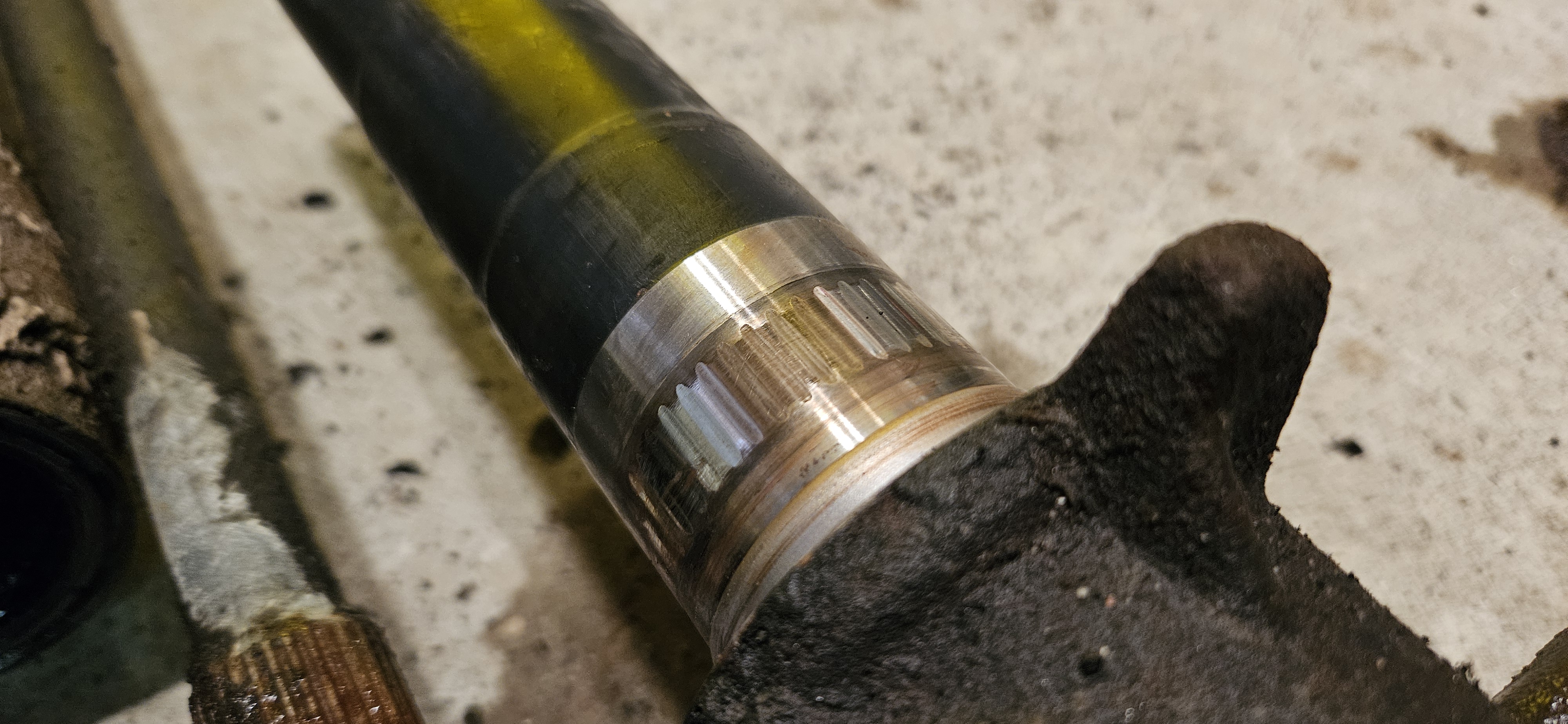

Bonjour à tous, meilleurs vœux pour la nouvelle année.
Le train arriere est prêt pour être remonté.

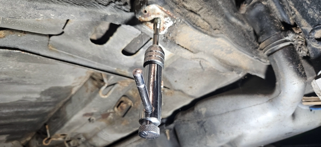

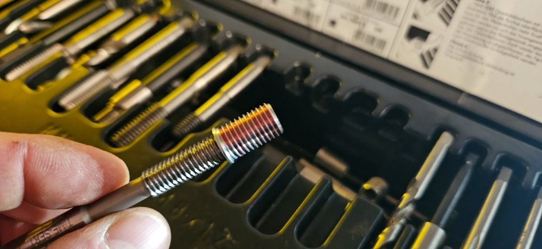

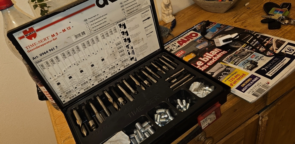

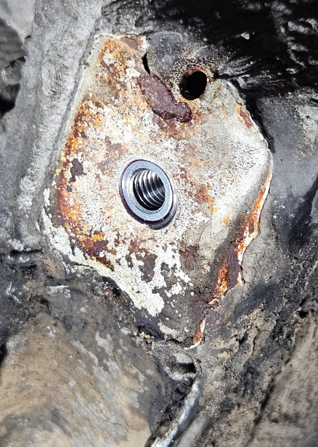

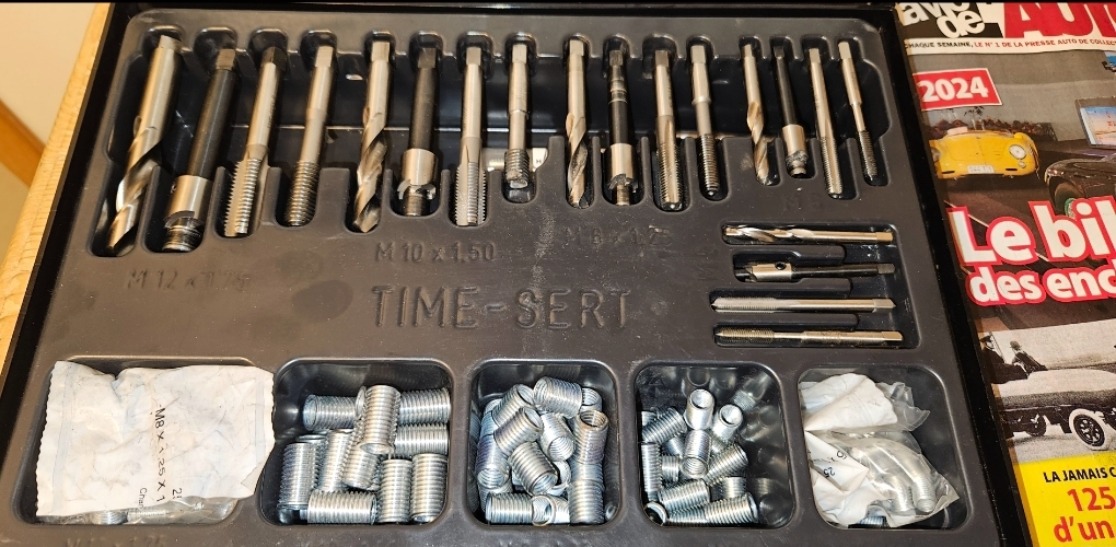

Reparation par insert du taraudage de fixation de butee train arriere ( 1 vis rouillée a peté au demontage malgréle WD40... ). Le kit Wurth Timesert est top ( on me l'a prêté ).
Les points de corrosion de surface seront traités après nettoyage au convertisseur de rouille.
Insert positionné
Insert positionné
