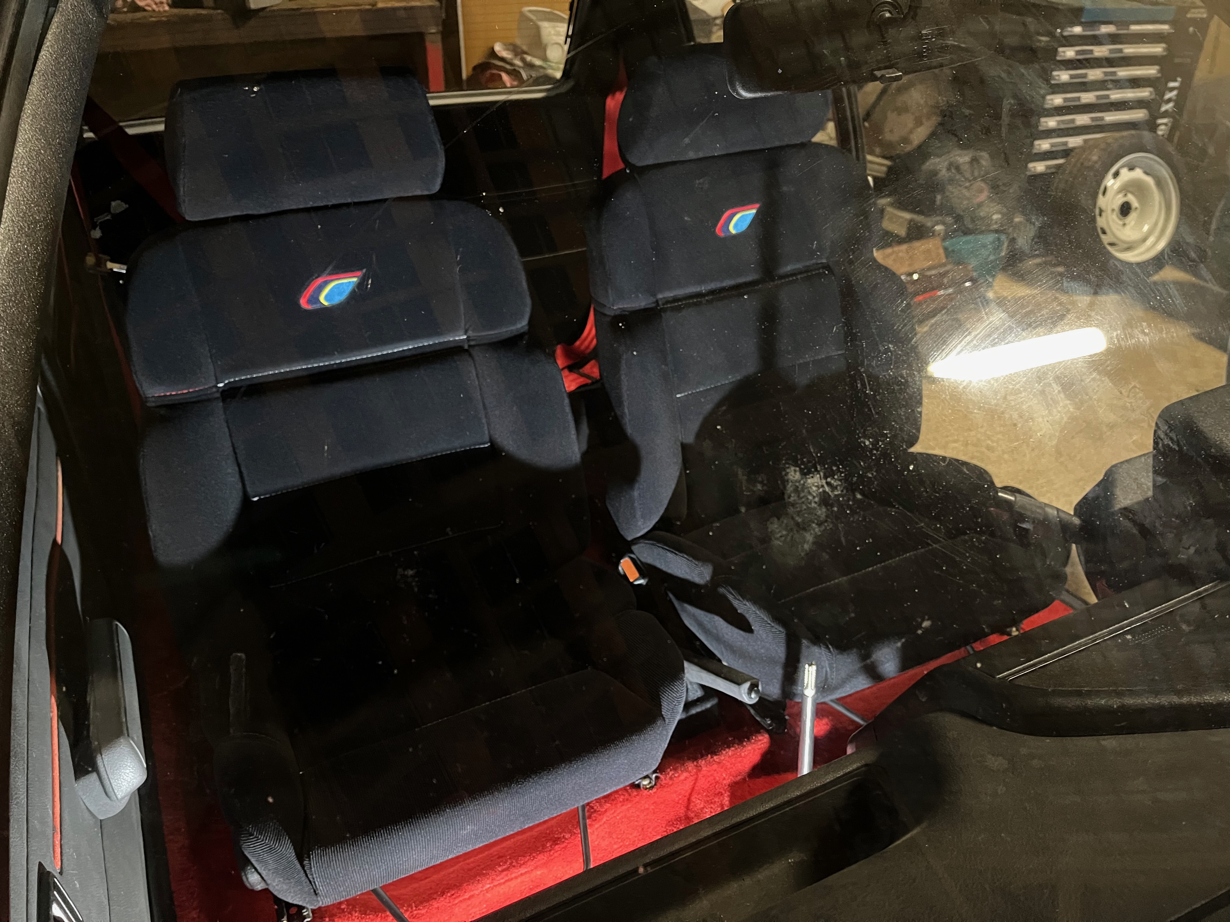

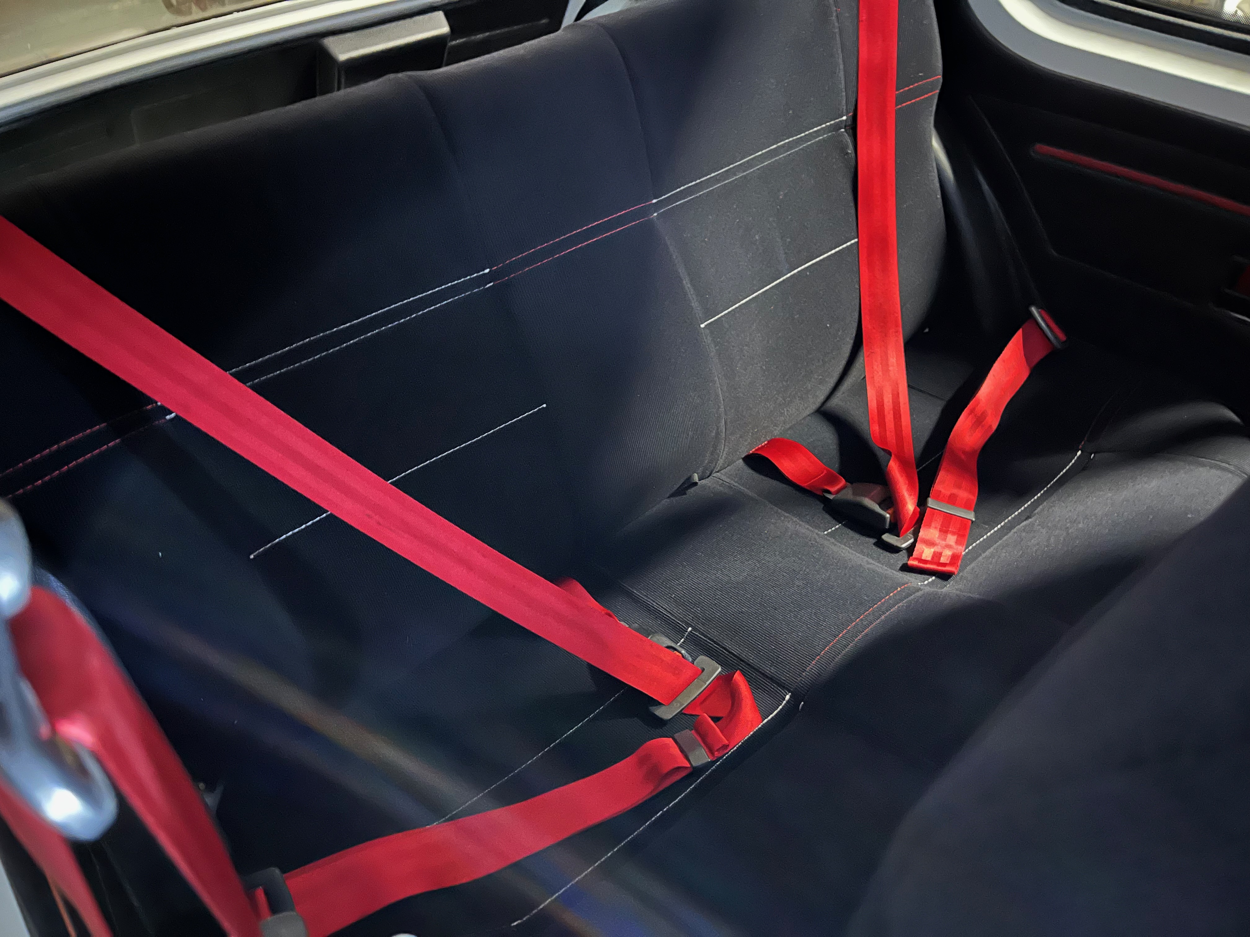

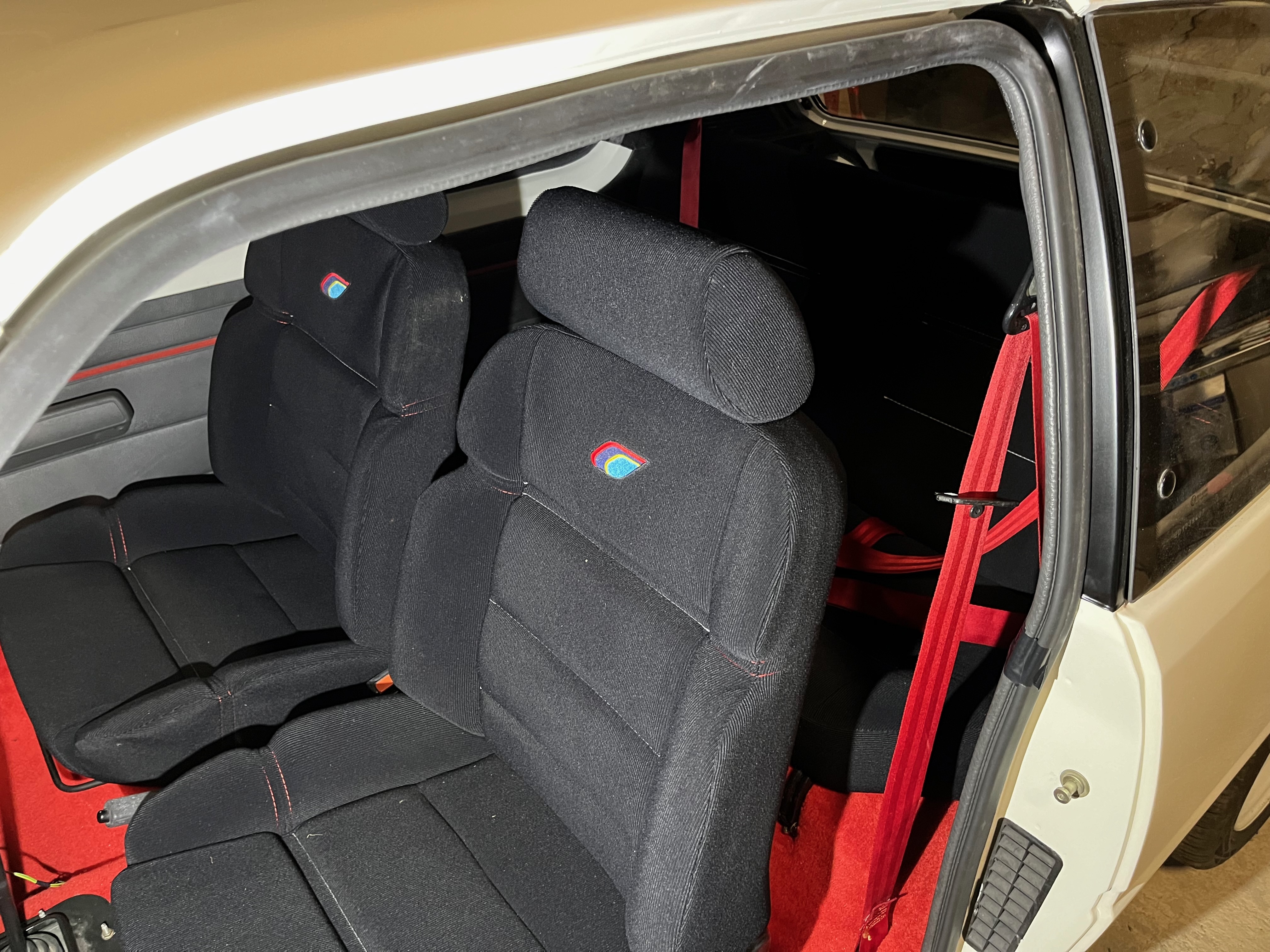

Bonsoir a tous,
Robe de soirée pour la Dame
Ces sièges ont été exécuté par une personne bourrée de talent mais c'est dommage que je ne puisse pas en dire plus.
je m'explique... je ne le connais pas assez.
papy
papy

Bah nous on a pas vraiment envie d’attendre que tu l’es embrassé pour lui faire un peu de pub à ce gentil garçon.
Donner un noms ça mange pas de pain …..
Surtout si tu es content.

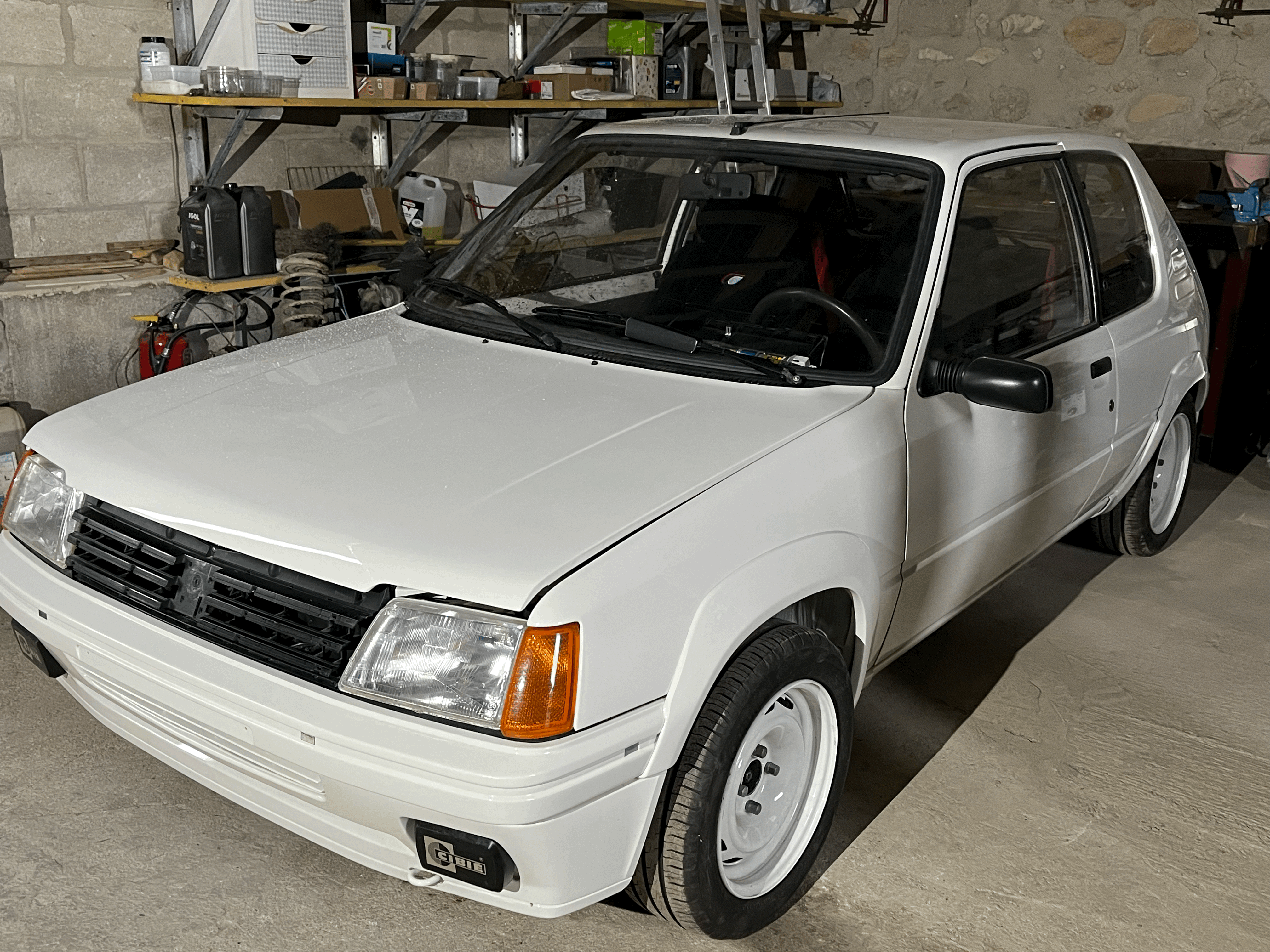

Bonjour a tous,
Qu'elle rigolade... j'aime bien ces réponses. J'espère que nous aurons la possibilité de prendre ce verre de l'amitié afin de partager notre passion a cette très belle voiture.
Cette 205 est restée plus de 15 ans sous un hangar de ferme. J'ai attaqué le 25. 10. 2021 et a ce jour, j'ai 692 h de boulot avant d'attaquer le mastic et le ponçage.
Je fais une mise au point maintenant, ce sont des heures de passionné ou nous prenons tous le temps de réaliser une belle pièce ou une belle peinture. "Je dois encore m'améliorer "
A aujourd'hui!!! ce temps représente une aubaine pour moi, j'ai ce privilège de donner une âme a cette voiture grâce a mes deux enfants.
Mais je vous réserve une toute "petite surprise" pour la fin.
Bon! je reviens a la réalité. j'ai retrouvé mes amortisseurs neuf "CON ii" de couleur jaune. Le résultat est super chouette, j'ai la bonne hauteur devant mais un peu dure derrière. je vous envoie quelques photos.
papy
papy

Beaucoup de travaux effectués pour une belle présentation,
Elle est a la bonne hauteur ton auto
Pas trop dure les Koni ??
Sont ils réglables en dureté ?
Pourquoi des longues potées ou antibrouillards ?

Bonjour XALLOS90 & JEAN,
Pour les hauteurs de la caisse, j'ai choisi des ressorts plus court de 3 cm et j'ai fait le niveau pour l'arrière.
Amortisseurs AR réglable et j'ai 3 positions de dureté
Il y a un effet d'optique puisque la photo est prise en 3/4. je vais la reprendre de profil et vous de direz votre ressenti.
J'ai acheté aussi des brides chez VENTOUX, le produit est très beau avec joint torique coté barbu.
j'ai posé des anti brouillards car je n'avais pas de grille et pour 50€ les deux"j'ai craqué"
papy
papy

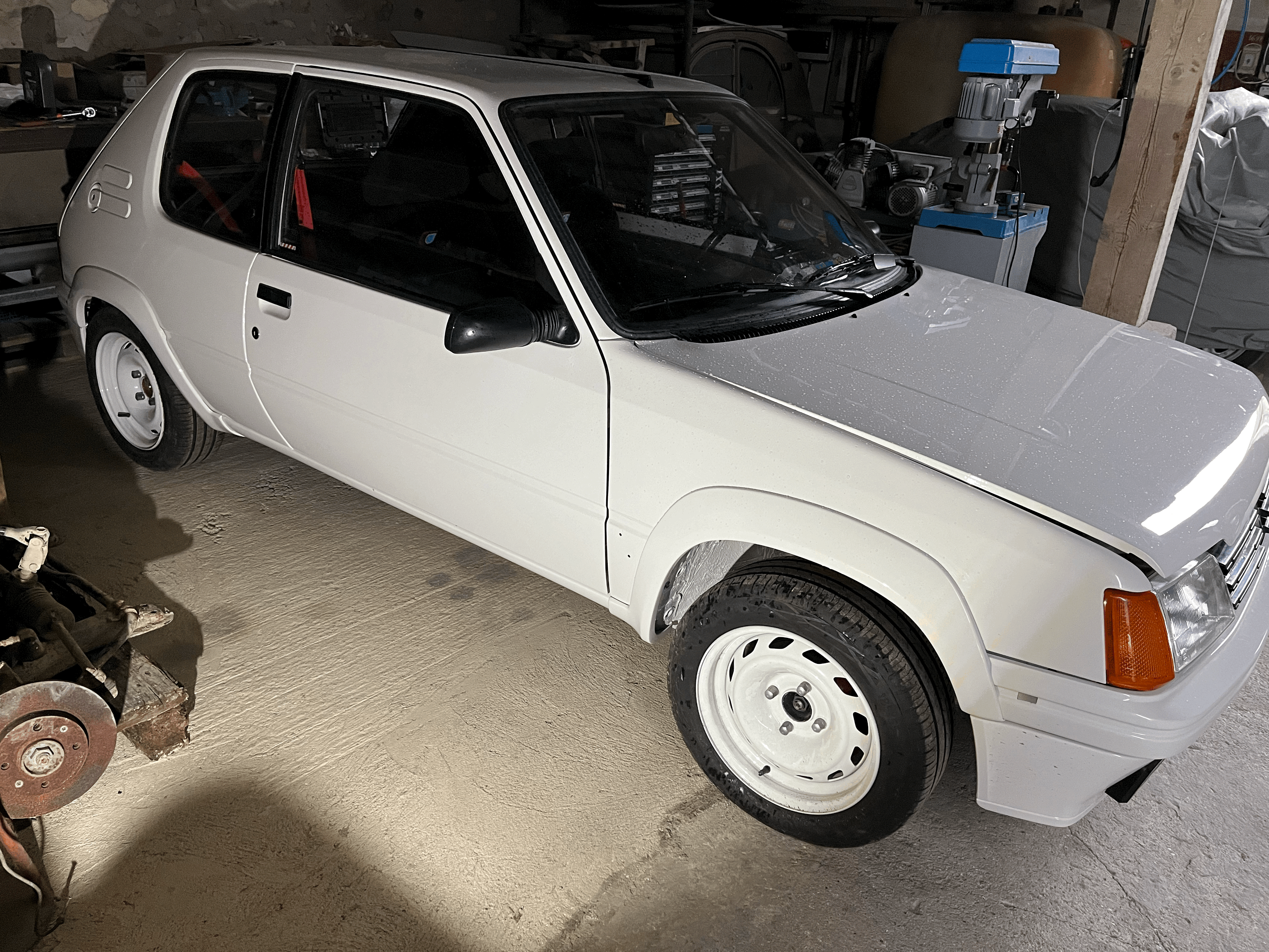

Bonjour a ceux qui me regarde,
J'ai franchi une nouvelle étape hier, après plusieurs démontage des carburateurs et de la pipe d'admission. La 205 pète presque bien et c'est du bonheur.
J'ai passé la pipe au papier de verre"recto/ verso"et ceci sur plaque épaisse et j'ai bien fait. C'est fastidieux mais le résultat est probant, au moins je suis tranquille de ce côté là. Même chose pour les carbus,joints neuf partout et j'ai posé des brides neuves avec joint torique.
Mais !!! j'ai posé des rondelles plates entre mes brides et la pipe afin d'éviter un affaissement des carburateurs. C'est osé! mais pour le moment ça marche.
Je remonte hier avec un jeune agriculteur"con- pétant" Gaëtan maitrise la golf". il s'aperçoit que les volets d'un carbu ferme mal, il me fait une analyse médicale et c'est super top maintenant.
Bonne journée! nous avons fini devant un bon verre pétillant et pizza pour la soirée. Merci a toi.

On te lit, on te lit avec plaisir et impatience de te voir venir rouler avec nous.
Le surfaçage de la pipe et des plans de joints, c'est indispensable pour les carbus. Sinon c'est plein de prises d'air.
