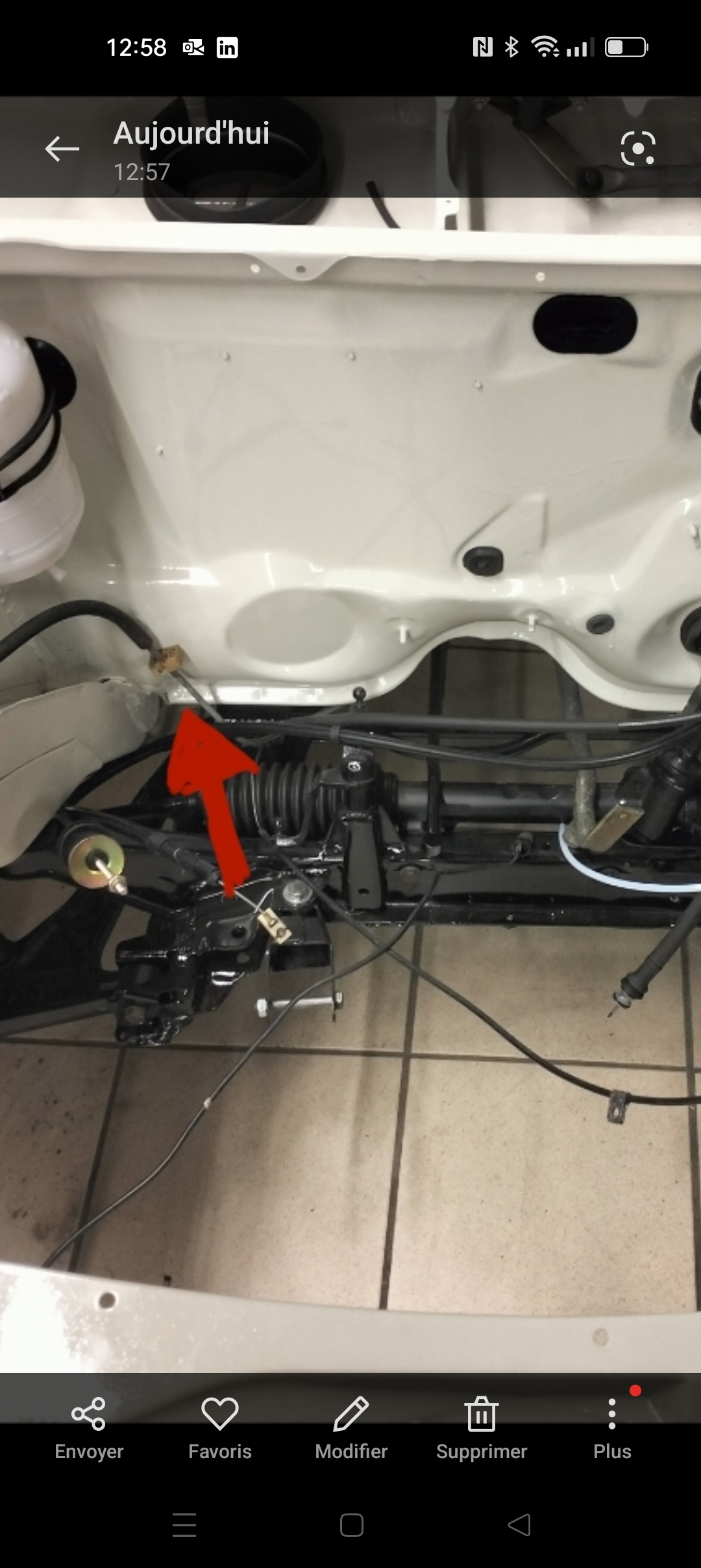

C'est pas le même que le tuyau de frein ? si c'est le cas, auvergne freinage à Aubière :)
Messages : 5146
Has thanked : 595 times
Been thanked : 601 times
Re: 205 rallye de eavytools63
Je me demande si ce n'est pas de l'aluminium ce tuyau :unsure:
Messages : 5806
Has thanked : 663 times
Been thanked : 1013 times
De mémoire ce tuyau est en acier zingué.
Tu dois pouvoir trouver du cuivre pour le refaire. :ok:
Messages : 4731
Has thanked : 811 times
Been thanked : 853 times
Oui je confirme il est bien en acier, pas en alu ni en cuivre, et plus gros en diamètre qu'un tuyau de frein
Messages : 5806
Il doit faire un bon 7/8 mm de diamètre extérieur. :ok:

Merci pour vos retour. Je prendrais le temps de mesurer son diamètre et je regarderais ce que je peux trouver pour le remplacer car je n'aime pas le rendu de celui d'origine.
