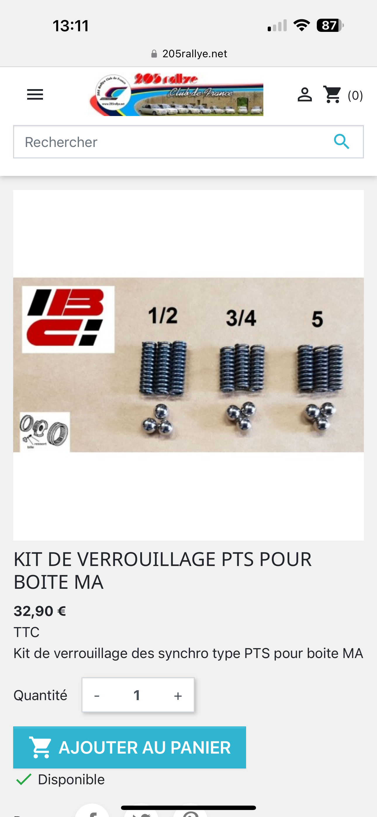

Ha et aussi faire éditer une notice pour la boutique. C’est pas normal de vendre ça sans explications !!!

C'est surtout vendu pour des boîtes Ma de 106,2e génération donc...

Désolé de te dire ça. Mais ce n’est écrit nul part !!!

Teelck a écrit : 28 janv. 2024, 13:13 Désolé de te dire ça. Mais ce n’est écrit nul part !!!
je te parle de ce qui était vendu chez Peugeot sport, ca sort de chez eux de ce que vous mettez en boutique ? si oui c'est pour à partir de 106,boites 2e génération

Teelck a écrit : 28 janv. 2024, 13:13Désolé de te dire ça. Mais ce n’est écrit nul part !!!
la boutique PTS n'indiquait ça nul part non plus :rolleyes:

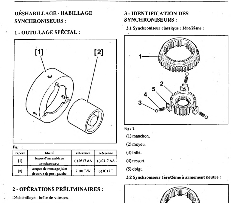

Et ressorts "pts" ou ressorts d'origine, ça ne change rien à la galère de remontage des synchros <oo> prévoir des billes et des ressorts de rechange, un espace dégagé.
Il existe un outil PSA spécifique que j'aimerai bien me procurer ou fabriquer

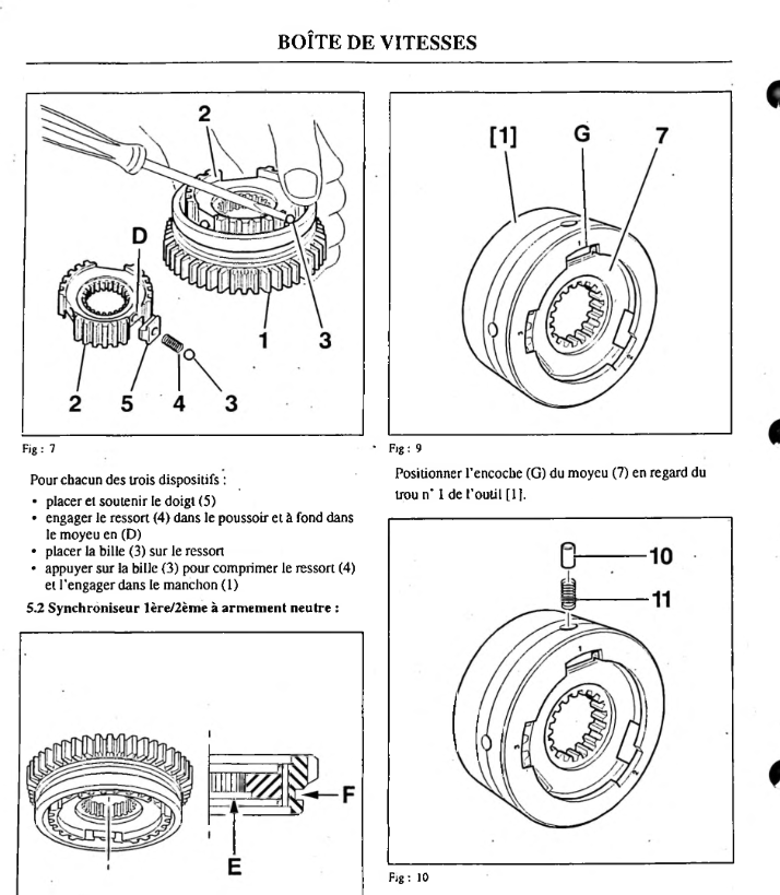

voilà l'outils des synchro. Il me semble que Bob en a trouvé :)
Il faut que les leviers s'actionnent à la main, carter en place avant d'attaquer le remontage définitif. :ok:

Piedplanche a écrit : 29 janv. 2024, 11:03
C’etait juste référencé dans les pièces pour 106 il y a encore quelques années avant qu’ils refassent le site version actuelle où on ne trouve plus rien :rolleyes: et de mémoire sur la doc papier pts ces pièces n’ y étaient pas :unsure:
