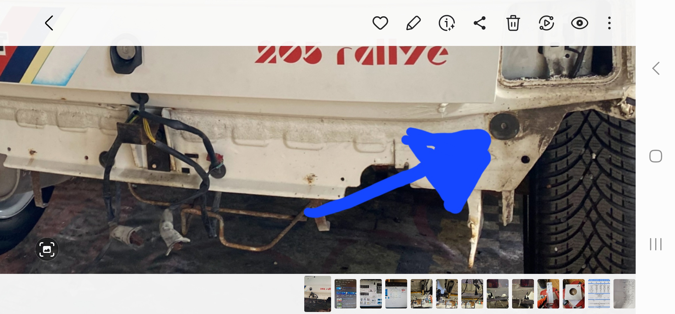

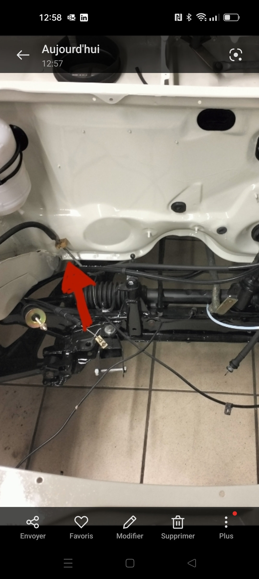

Moi je ne vois rien à cet endroit.
Messages : 1882
Has thanked : 17 times
Been thanked : 234 times
Re: 205 rallye de eavytools63
Teelck a écrit : 26 janv. 2024, 22:03 Moi je ne vois rien à cet endroit.
Moi non plus, il y a mon pare-chocs devant. :lol:

Yannou a écrit : 26 janv. 2024, 23:20
Mekilekon….. :lol:

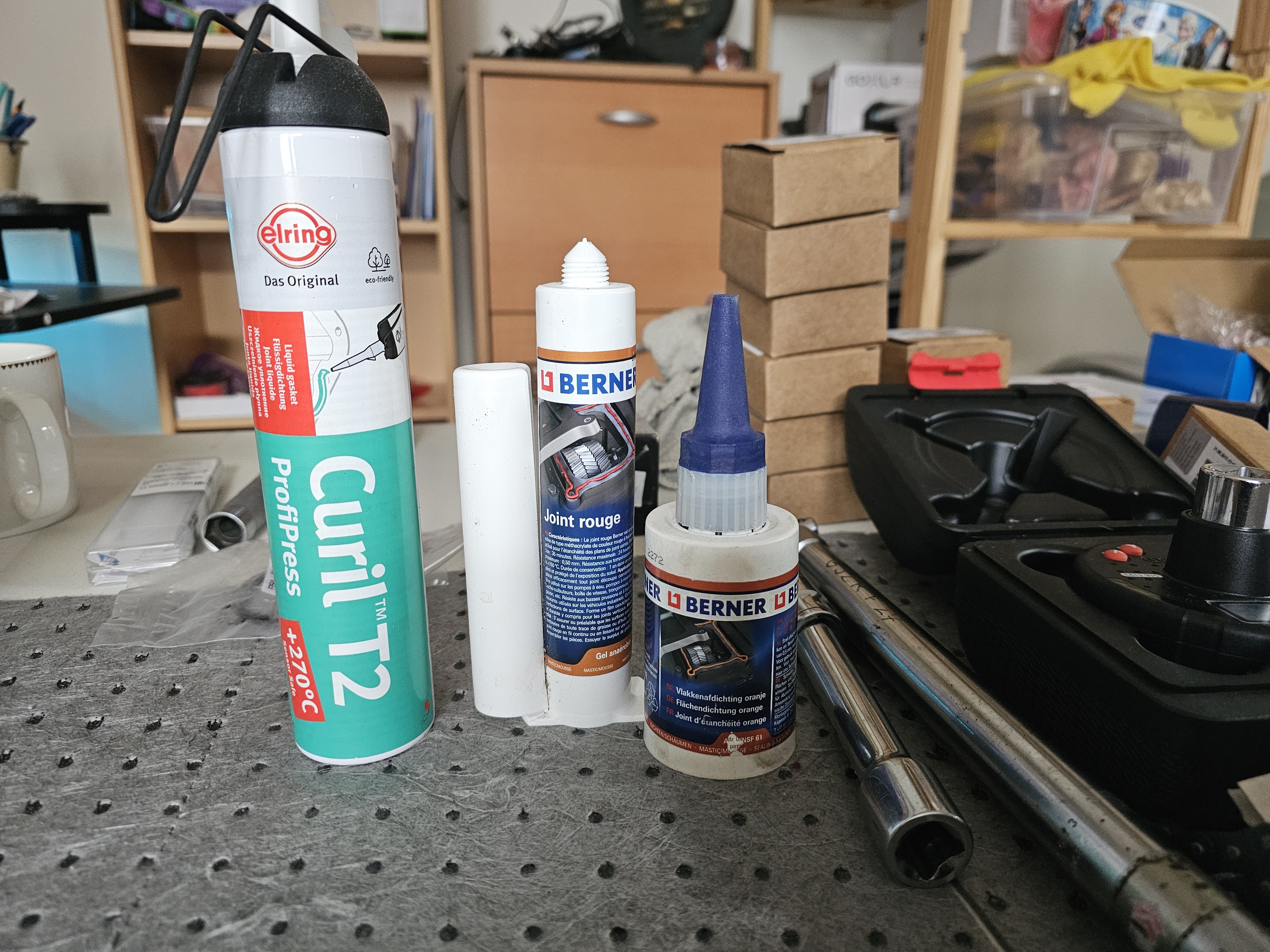

Pour la pâte à joint à utiliset pour le montage des deux blocs, vous utiliser bien la Curil T2 ou bien faut il préférer de ma rouge?

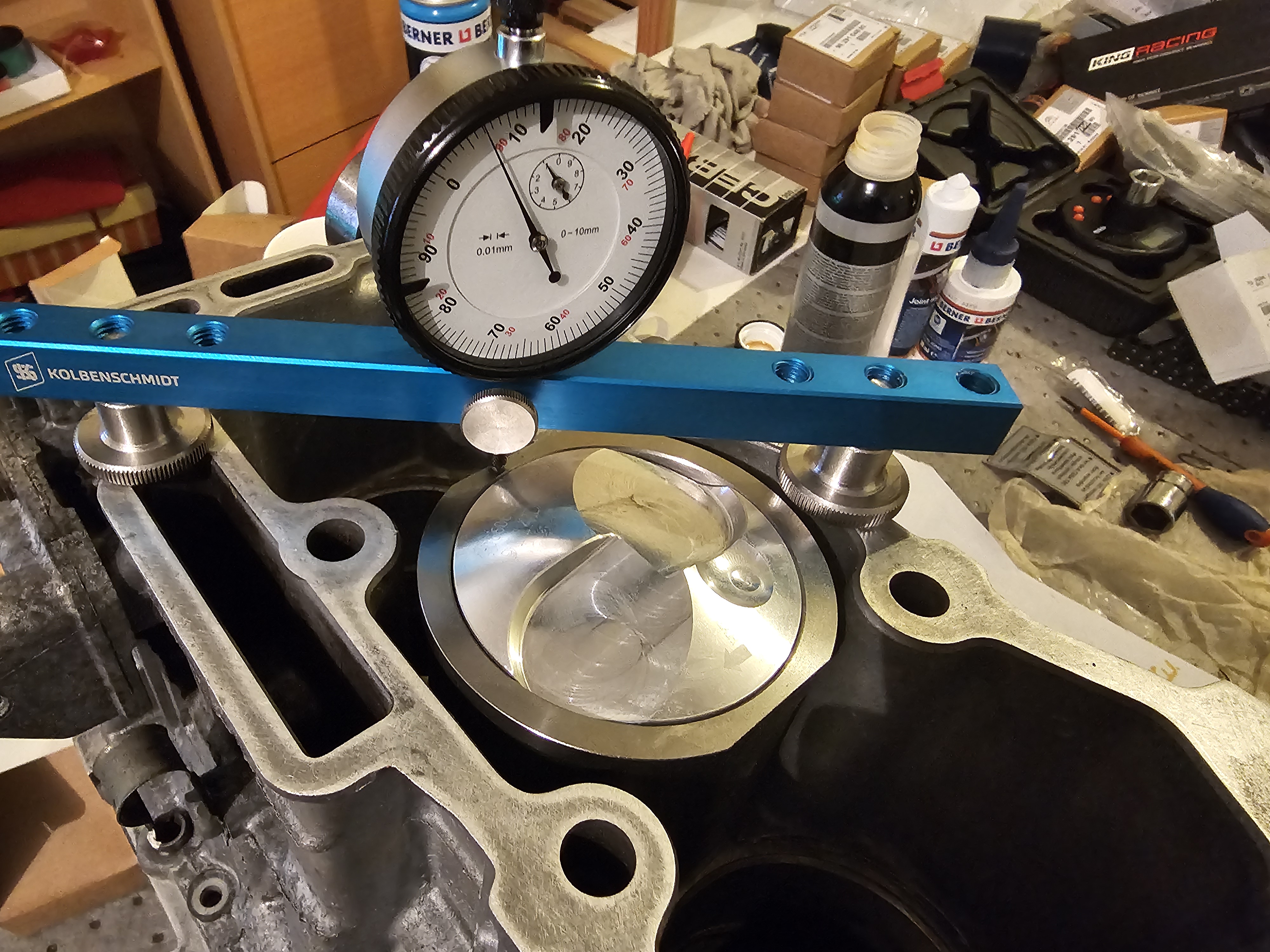

Jeu de dépassement de chemise 0.07 OK.
Par contre je m'interroge.....
Je voulais calculer le RV. Pour la chambre de la culasse c'est fait, par contre pour le piston je me retrouve bien embêter puisqu'il dépasse....
J'imagine qu'il y a une technique? Je suis preneur de toute aide
Messages : 5890
Has thanked : 730 times
Been thanked : 1029 times
Le constructeur du piston te donne le volume du bossage normalement. :ok:

Pour la pâte à joint des deux blocs, personne serait me dire?
Messages : 5890
Loctite noire 5940 :ok:

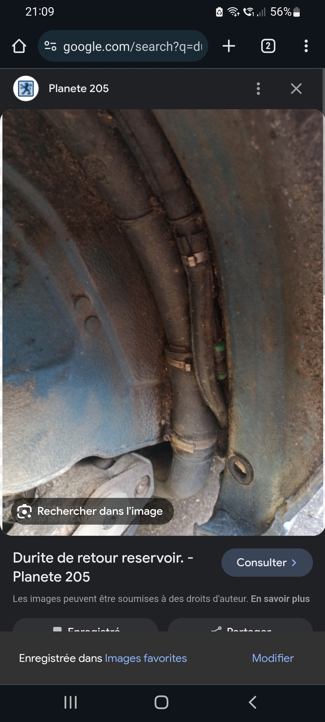

Est ce que quelqu'un serait me dire si l'on peut trouver ce tuyau d'essence au mettre?
Est ce qu'il est de la même matière que le tuyau de freins ?
Messages : 7226
Has thanked : 100 times
Been thanked : 312 times
C'est pas le même que le tuyau de frein ? si c'est le cas, auvergne freinage à Aubière :)
Messages : 5255
Has thanked : 640 times
Been thanked : 648 times
Je me demande si ce n'est pas de l'aluminium ce tuyau :unsure:
Messages : 5890
De mémoire ce tuyau est en acier zingué.
Tu dois pouvoir trouver du cuivre pour le refaire. :ok:
Has thanked : 807 times
Oui je confirme il est bien en acier, pas en alu ni en cuivre, et plus gros en diamètre qu'un tuyau de frein

Il doit faire un bon 7/8 mm de diamètre extérieur. :ok:
