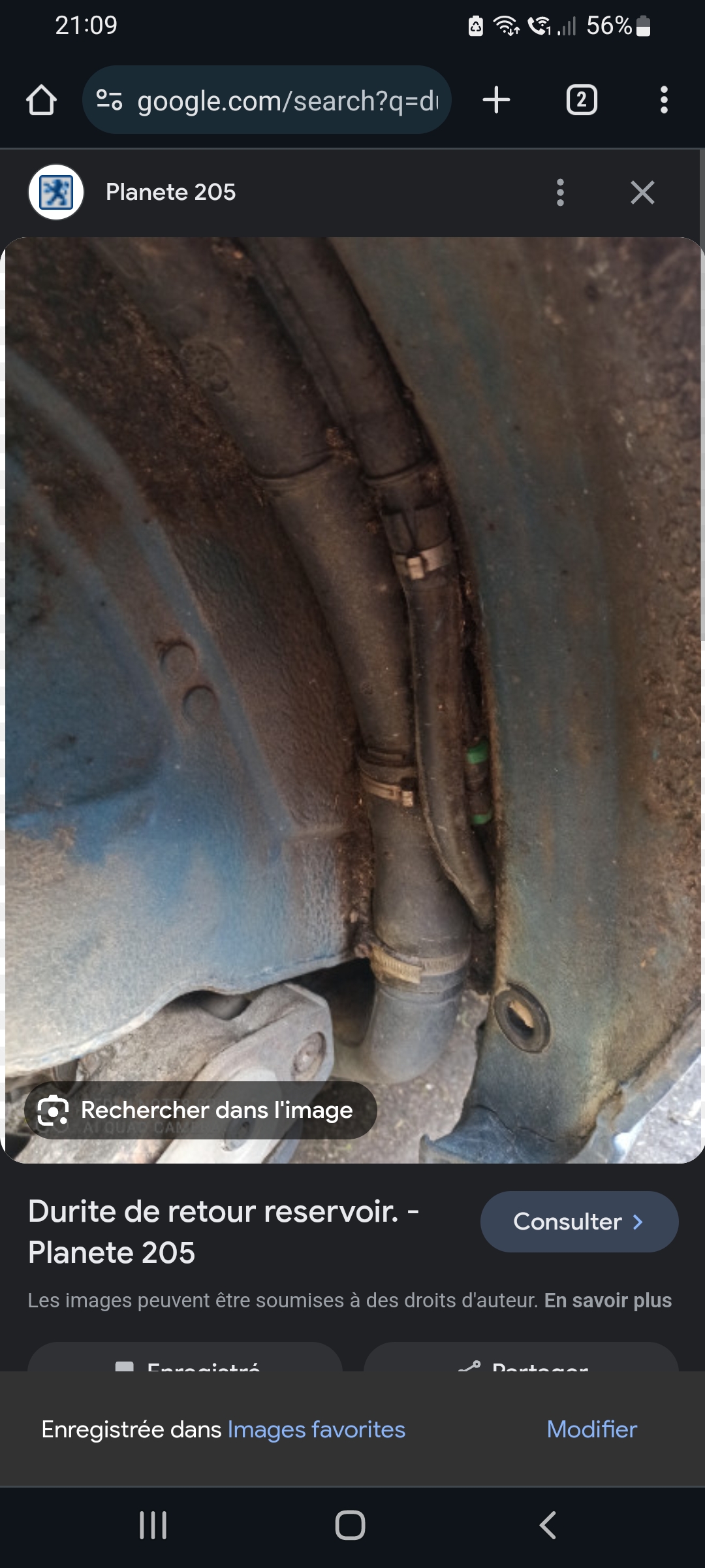

Bonsoir, j'aurais besoin de vos lumières
Quel est le retour et l'arrivée sur les deux tuyaux de la pompe?
Tu vas avoir ta réponse en le démontant, il suffit de dévisser le gros écrou. Attention, il peut être un peu récalcitrant.
Pour le gros et petit tuyau, ça se branche dans le passage de roue

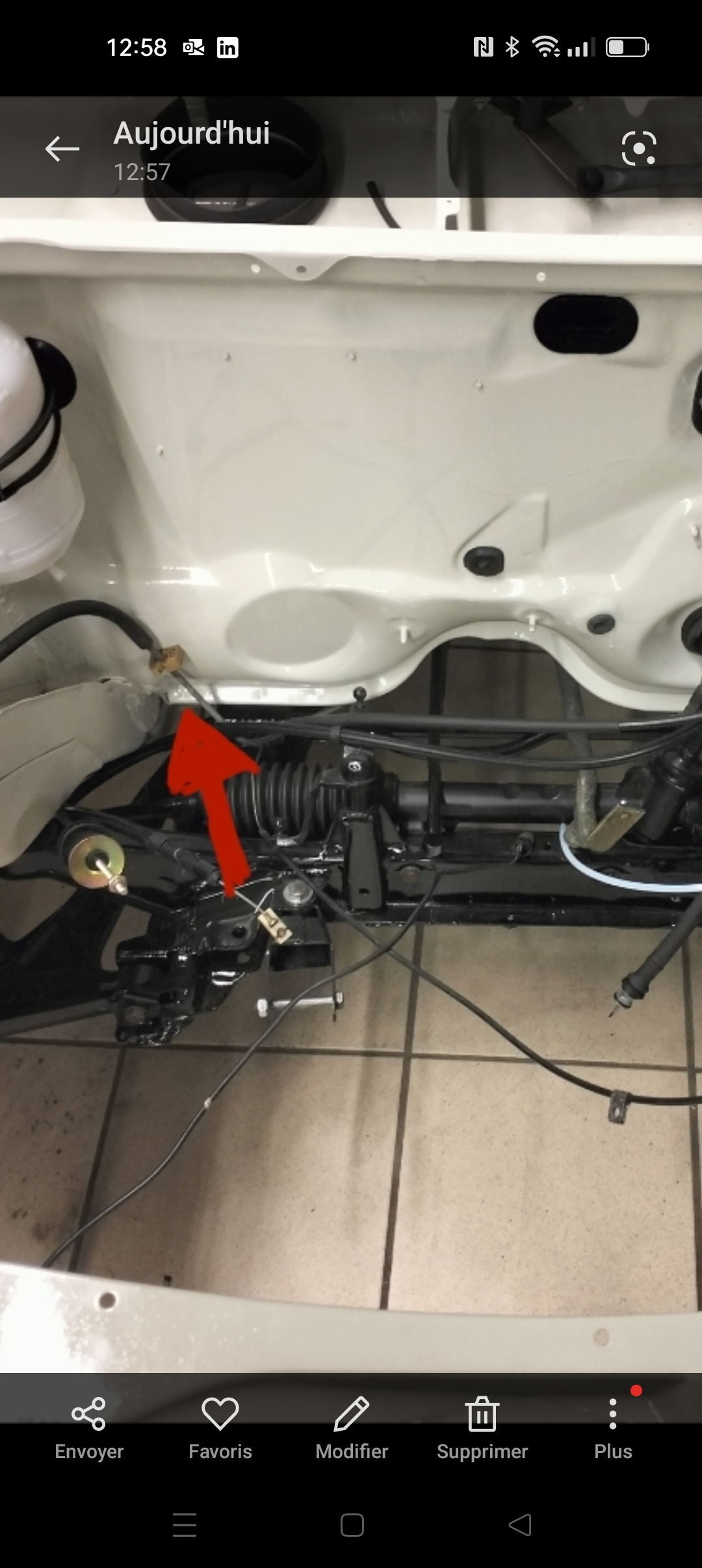

Bonjour,
Est ce que quelqu'un serait me dire si l'on peut trouver ce tuyau d'essence au mettre?
Est ce qu'il est de la même matière que le tuyau de freins ?
