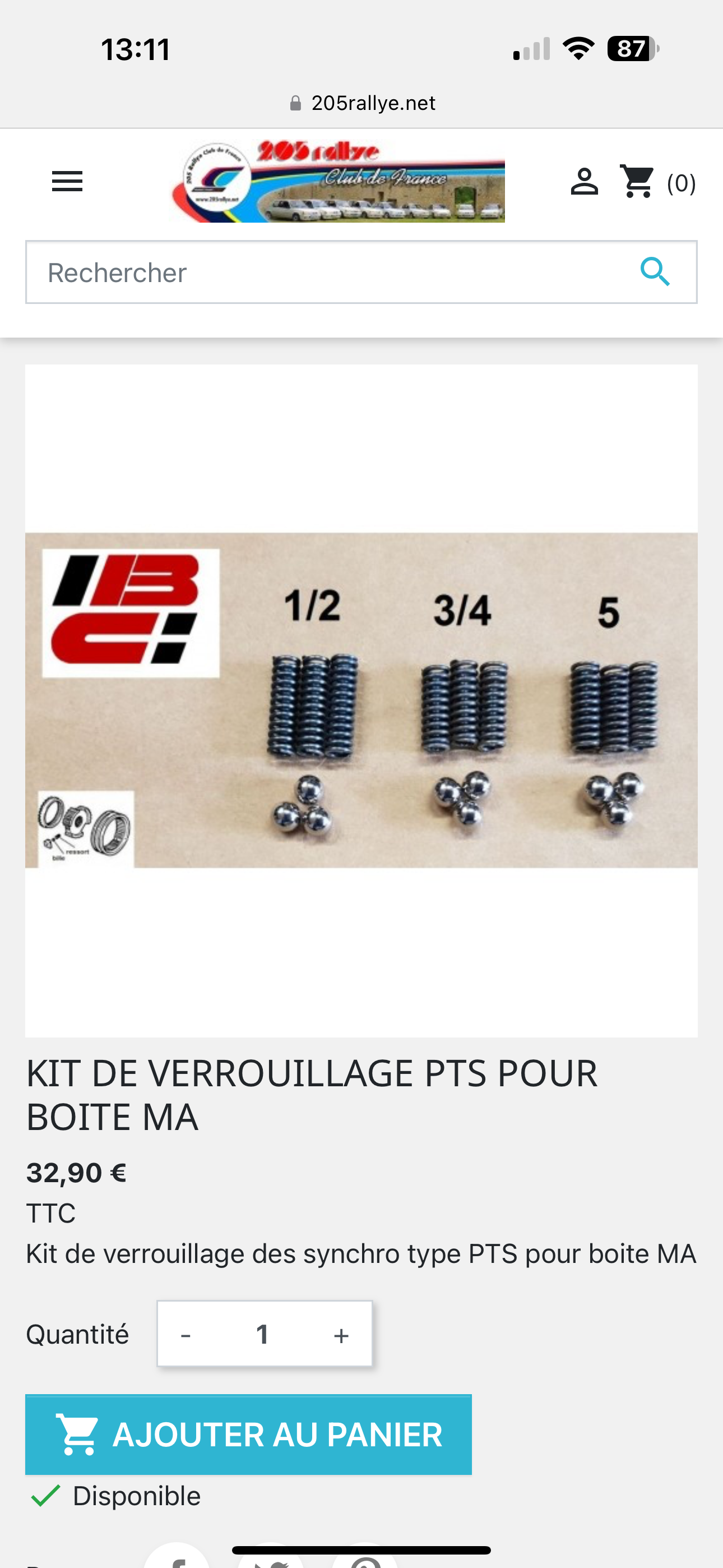

Un coup de fil à Cricri et quelques questions à Baptiste m’apprendront que d’une, ces ressorts n’ont pas convaincu quelques personnes. Et deux, que si l’on veut que ça fonctionne sur les synchros de boîtes 1ere génération comme celle que je remonte, il faut reprendre le logement du ressort et le repercer un peu plus grand. En effet le ressort se coince au fond si on ne le fait pas et ça nuit complètement à son fonctionnement.
Un petit essai avec le synchro de 5 me permettra de vérifier si c’est bien la solution.
Et bien oui. Ça fonctionne et c’est bien plus ferme.
J’ai plus qu’à re déposer le roulement final de l’arbre secondaire pour refaire mes synchros de 1/2 et 3/4. :p
Ha et aussi faire éditer une notice pour la boutique. C’est pas normal de vendre ça sans explications !!!

C'est surtout vendu pour des boîtes Ma de 106,2e génération donc...
Messages : 5913
Has thanked : 736 times
Been thanked : 1040 times
Désolé de te dire ça. Mais ce n’est écrit nul part !!!
Messages : 5285
Has thanked : 647 times
Been thanked : 659 times
Teelck a écrit : 28 janv. 2024, 13:13 Désolé de te dire ça. Mais ce n’est écrit nul part !!!
je te parle de ce qui était vendu chez Peugeot sport, ca sort de chez eux de ce que vous mettez en boutique ? si oui c'est pour à partir de 106,boites 2e génération

Teelck a écrit : 28 janv. 2024, 13:13Désolé de te dire ça. Mais ce n’est écrit nul part !!!
la boutique PTS n'indiquait ça nul part non plus :rolleyes:

Ça aurait été étonnant que ce soit écrit quelque part.
Sachant que le truc n’est que très légèrement inférieur sur les 1eres générations, je ne vois pas pourquoi ils auraient pris la peine de noter une bricole à faire.
Tu as déjà monté ces ressorts ?
C’est un gros changement. C’est très très ferme !!

Teelck a écrit : 29 janv. 2024, 13:03 Tu as déjà monté ces ressorts ? C’est un gros changement. C’est très très ferme !!
Je les monte quand on me le demande, ça permet de partir sur des ressorts neufs. Parce qu il arrive que les ressorts fatigués cassent ou se coincent et se tordent.
Difficile de dire si ca augmente le verrouillage mais ca ne peut pas nuire.
Et ressorts "pts" ou ressorts d'origine, ça ne change rien à la galère de remontage des synchros <oo> prévoir des billes et des ressorts de rechange, un espace dégagé.
Il existe un outil PSA spécifique que j'aimerai bien me procurer ou fabriquer

C’etait juste référencé dans les pièces pour 106 il y a encore quelques années avant qu’ils refassent le site version actuelle où on ne trouve plus rien :rolleyes: et de mémoire sur la doc papier pts ces pièces n’ y étaient pas :unsure:
