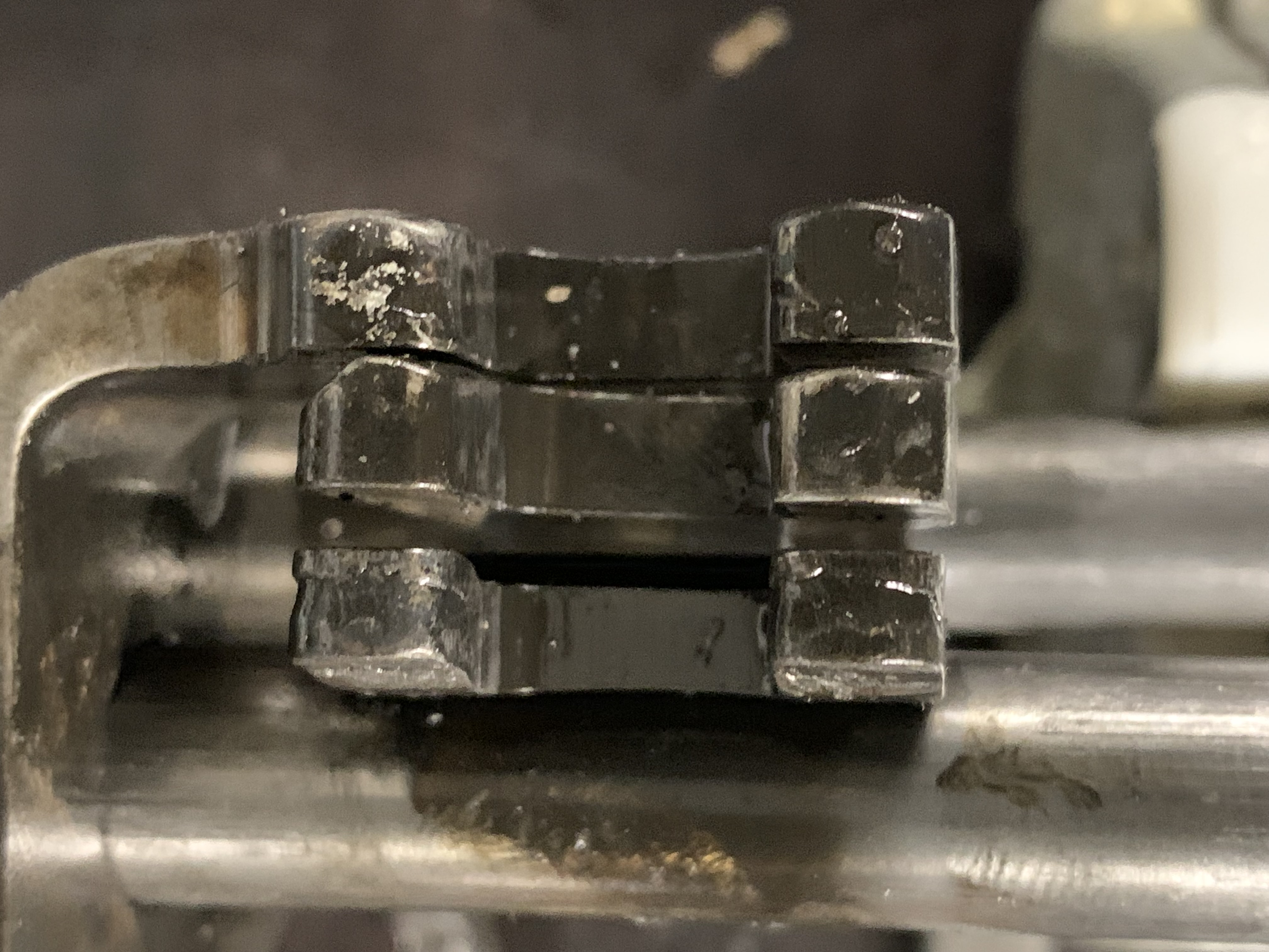

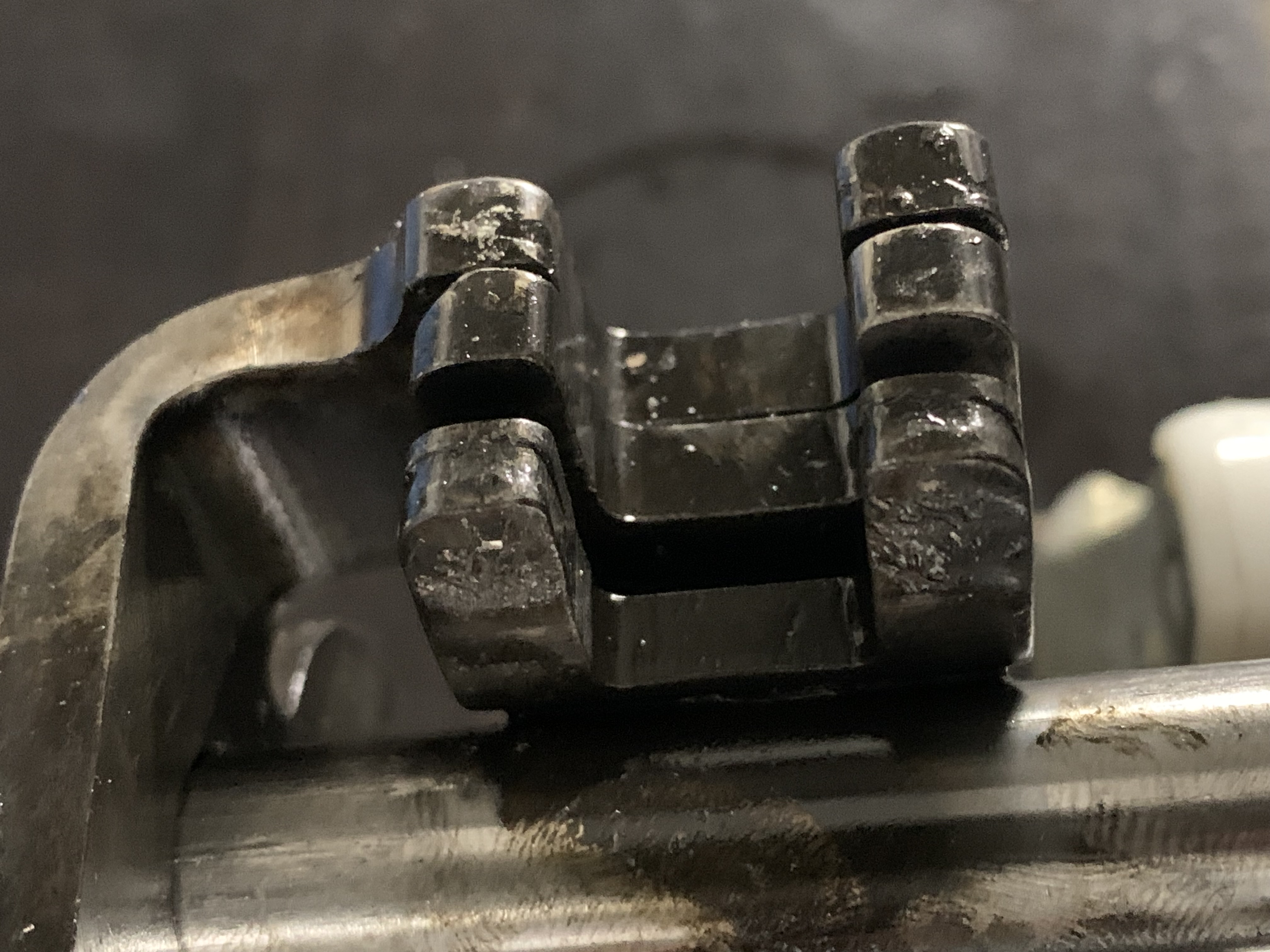

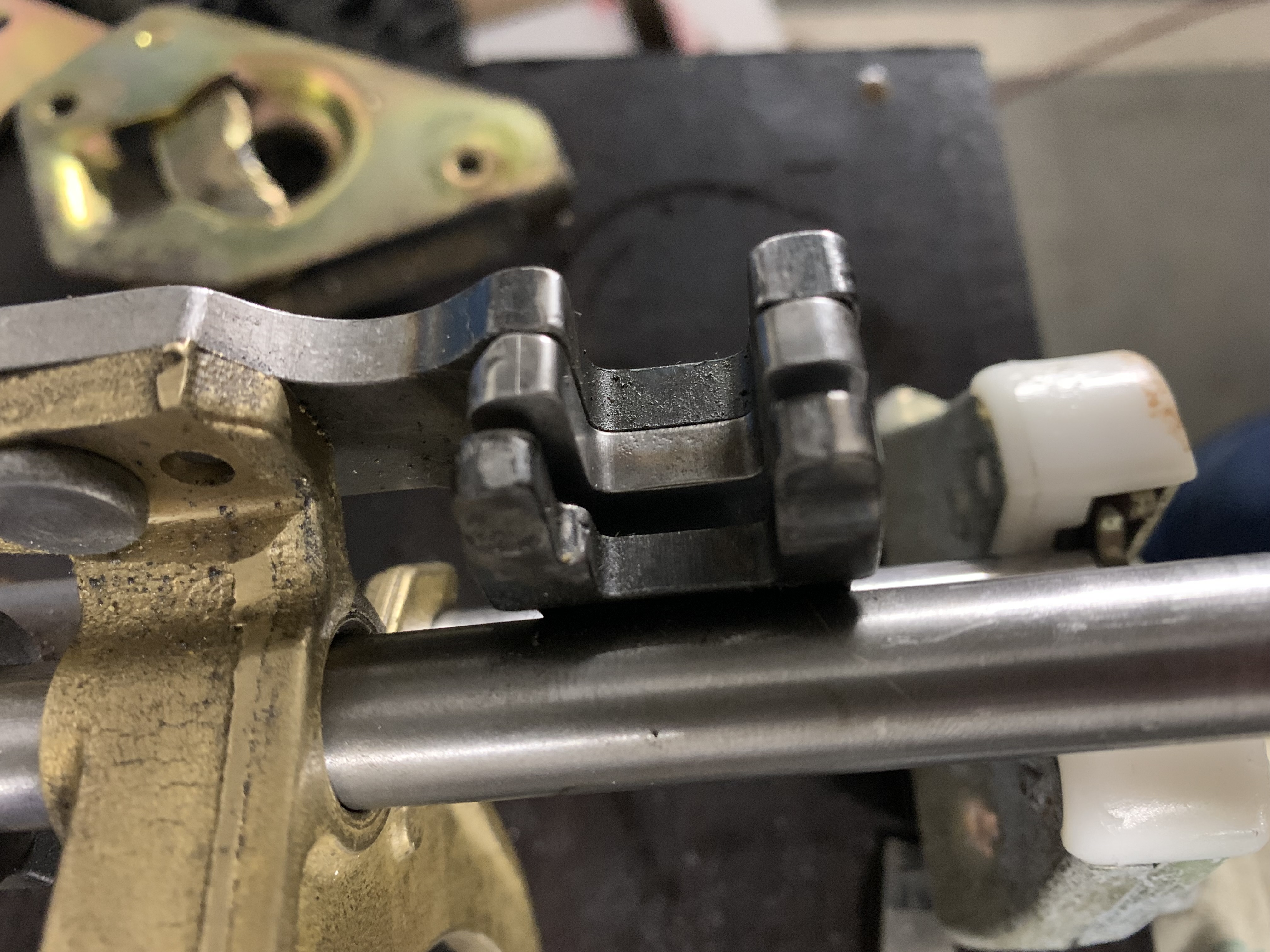

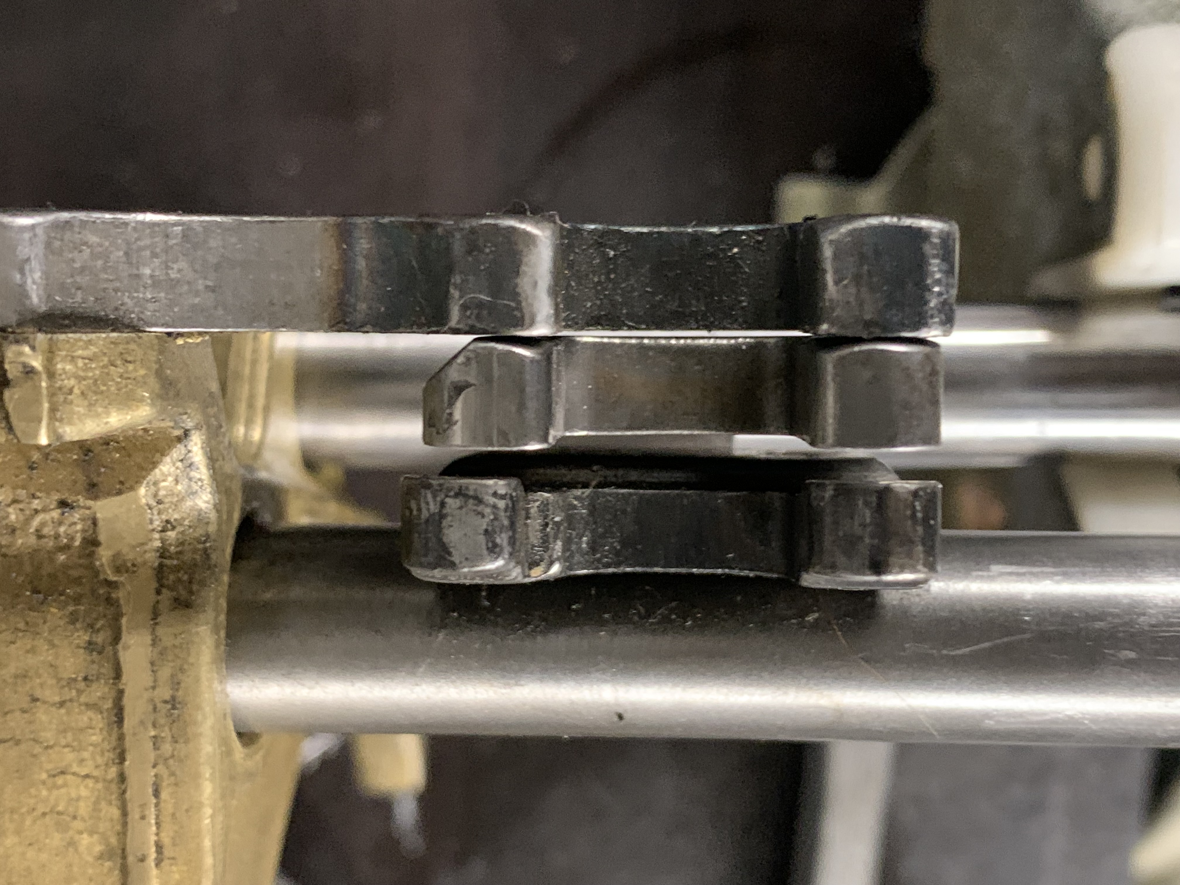

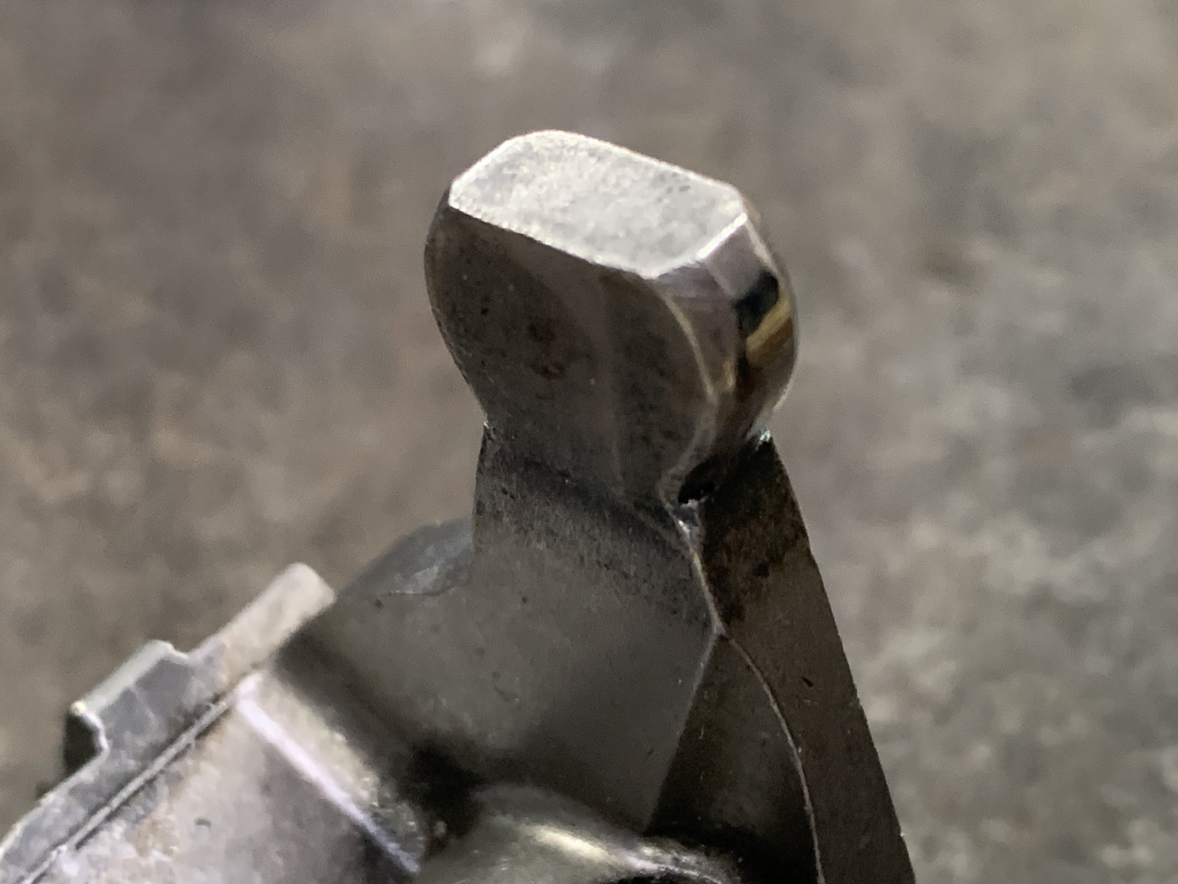

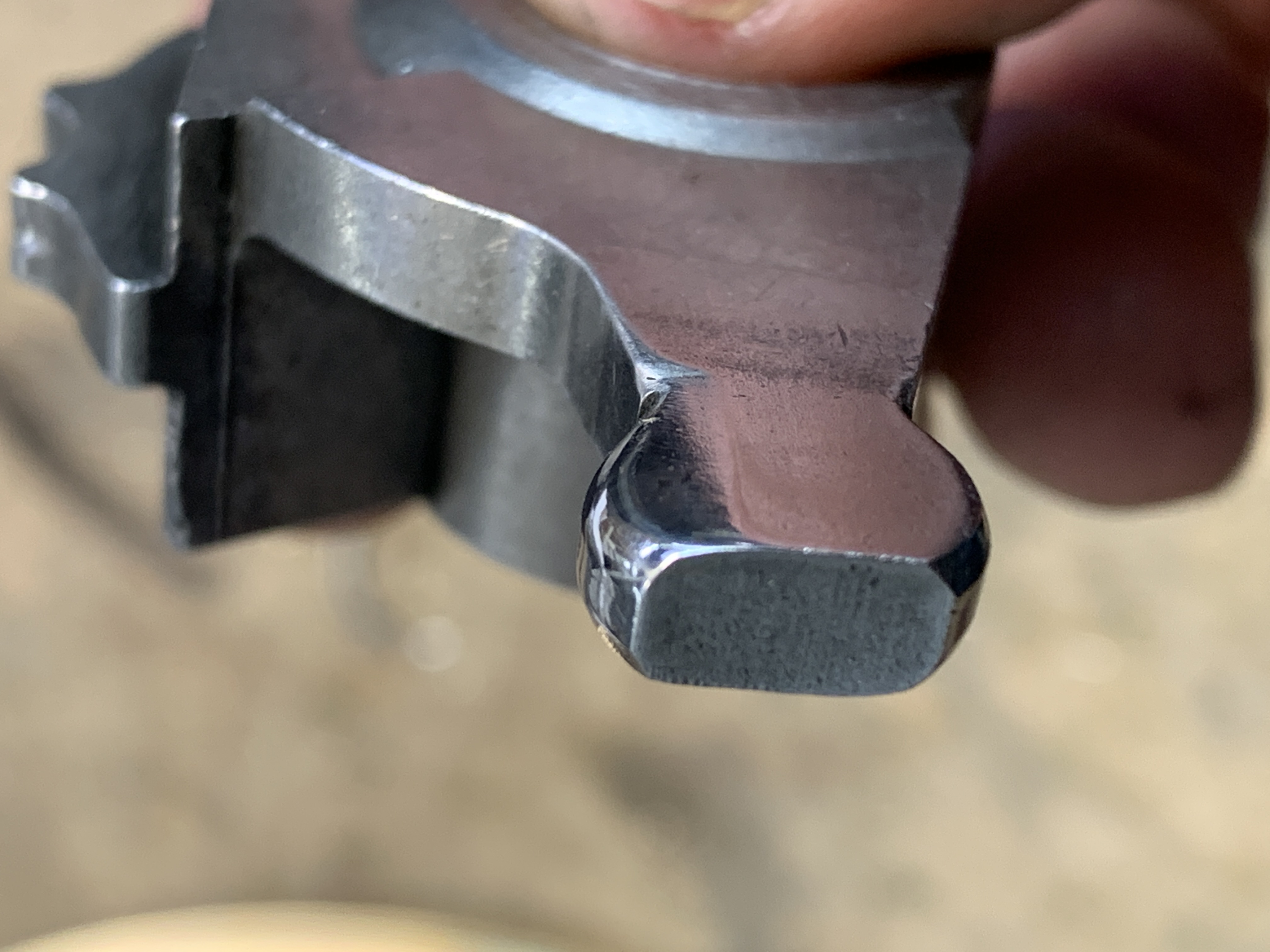

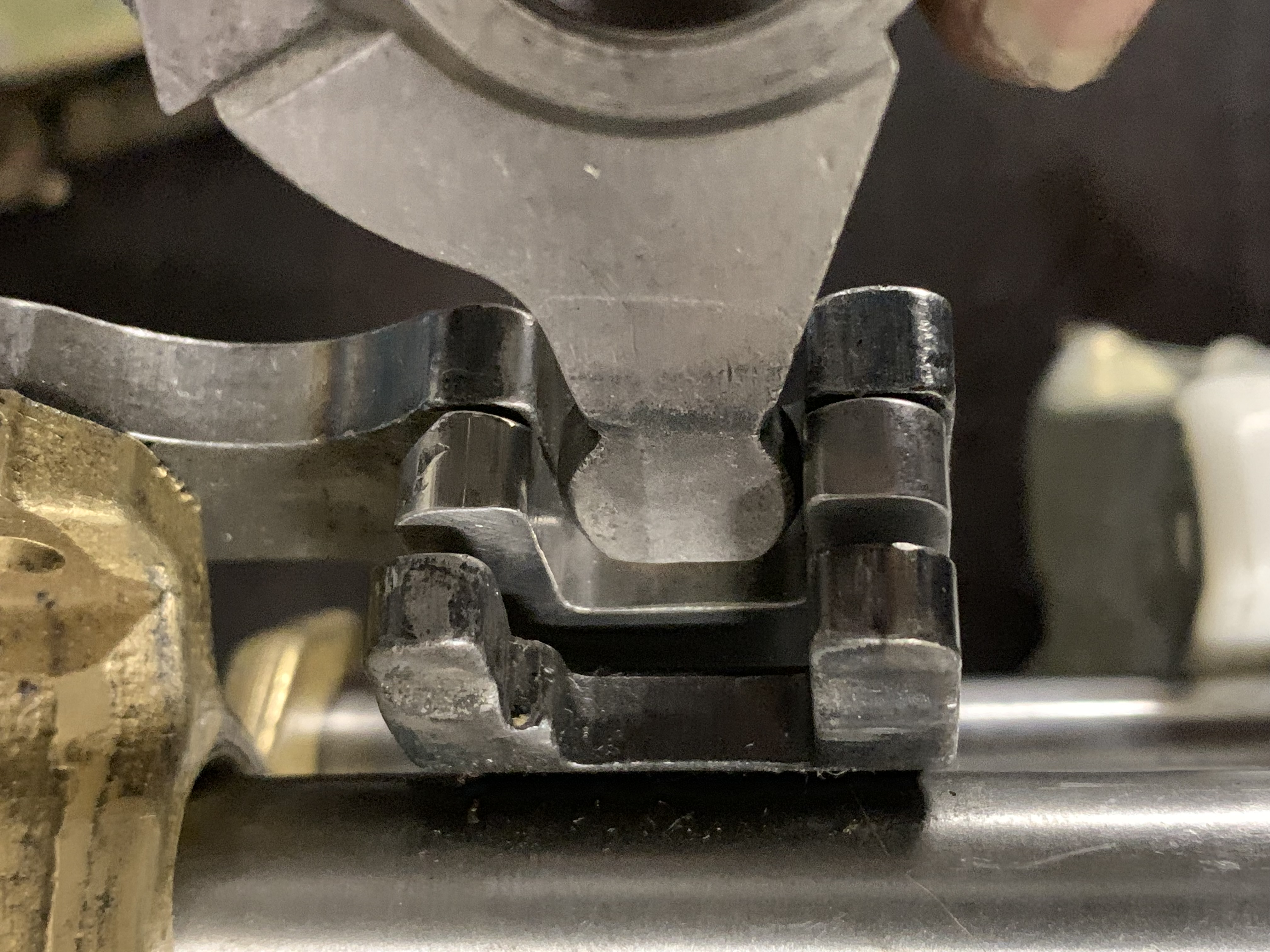

J’ai deux questions pour les pros de la boîte.
La première:
Y a t’il une raison pour laquelle ces fourchettes de sélections ont celle de gauche plus ouverte ?
Elle semble limé sur le haut. Celles d’origine sont toutes au même niveau. La seconde:

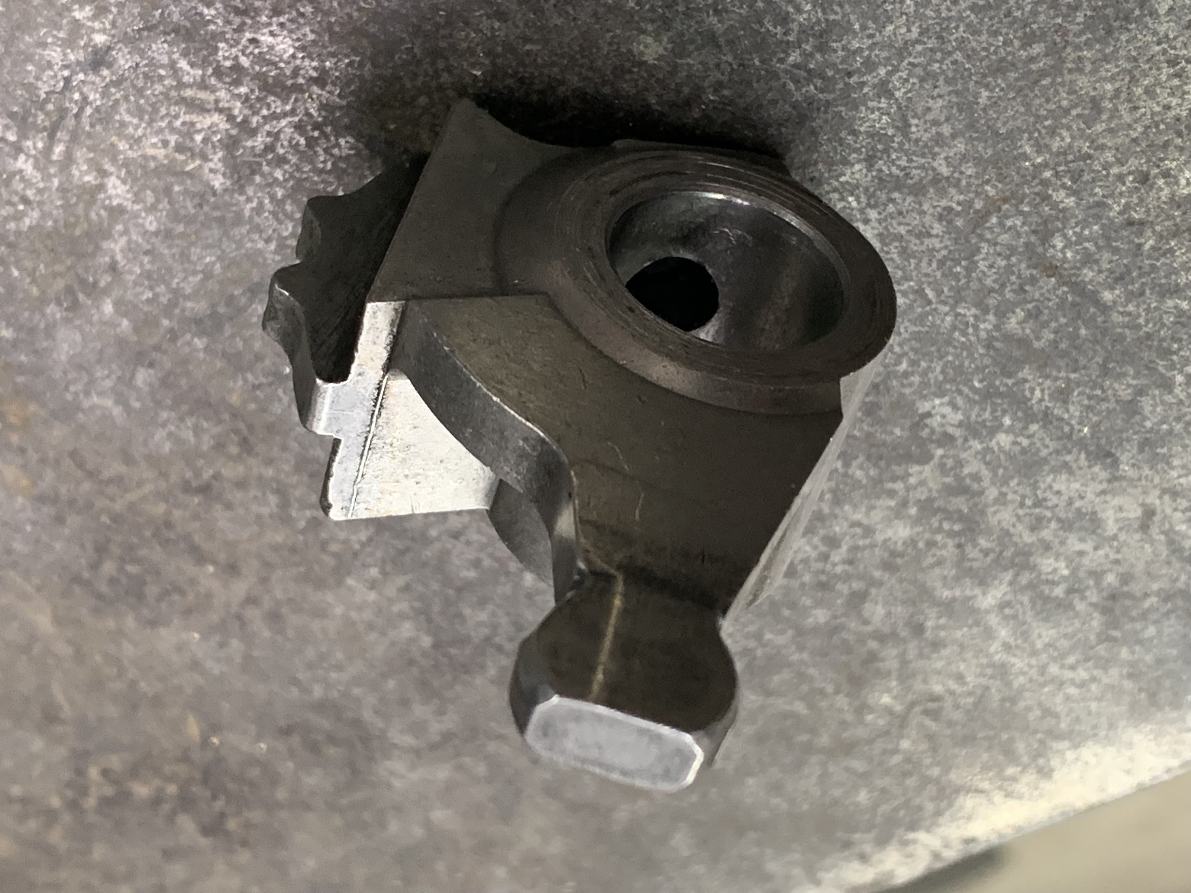

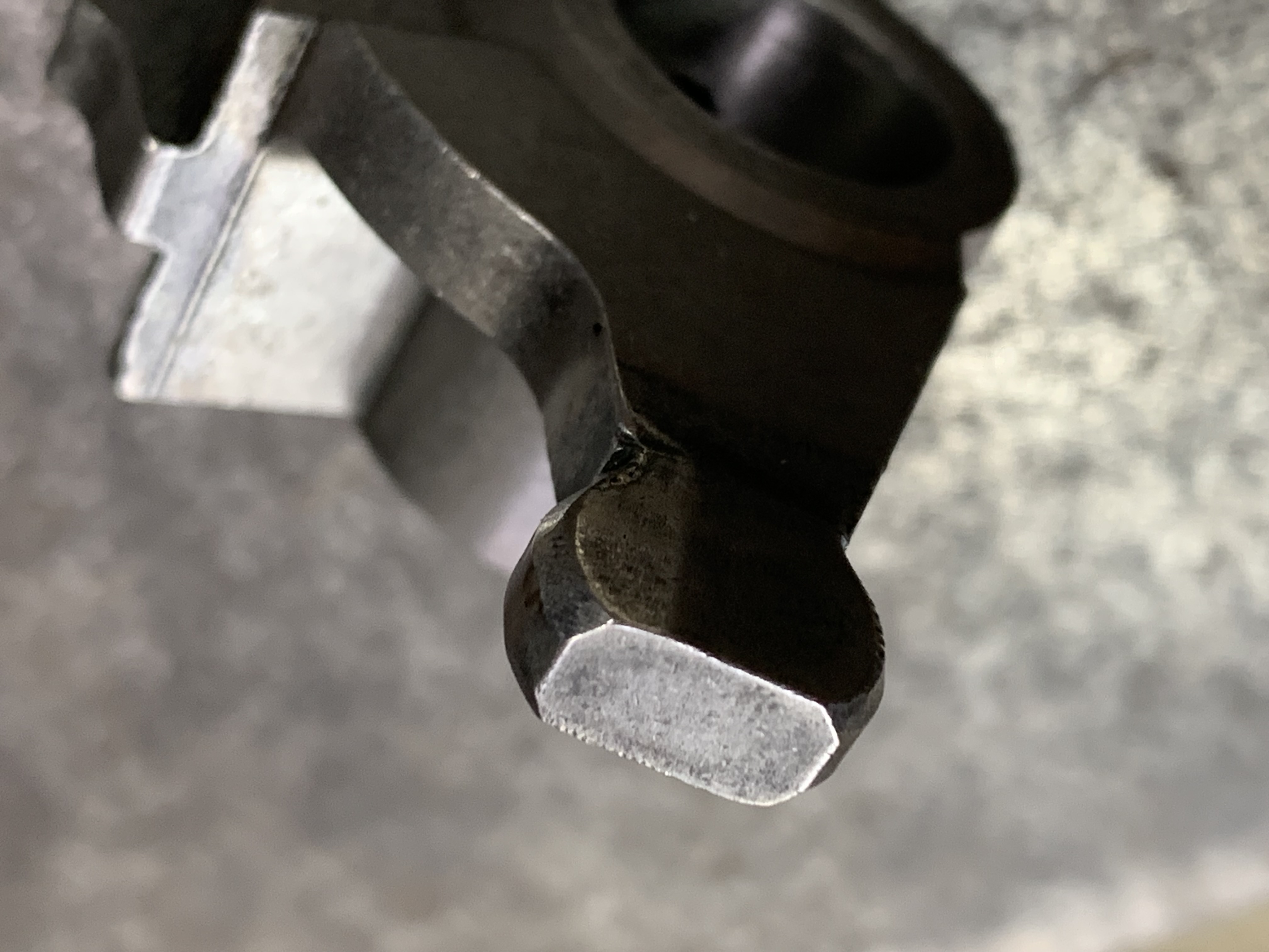

C’est cette pièce qui fait la sélection entre 1 et 2, 3 et 4 et la 5 Est ce que c’est bien ça ?
Si oui, ne serait ce pas cette pièce qui serait défectueuse sur la boîte de la Racing et qui ferait que ça bloque parfois lors du passage de 2 à 3 ?

c est pas normal cet usinageTeelck a écrit : 05 janv. 2024, 19:52 Y a t’il une raison pour laquelle ces fourchettes de sélections ont celle de gauche plus ouverte ?

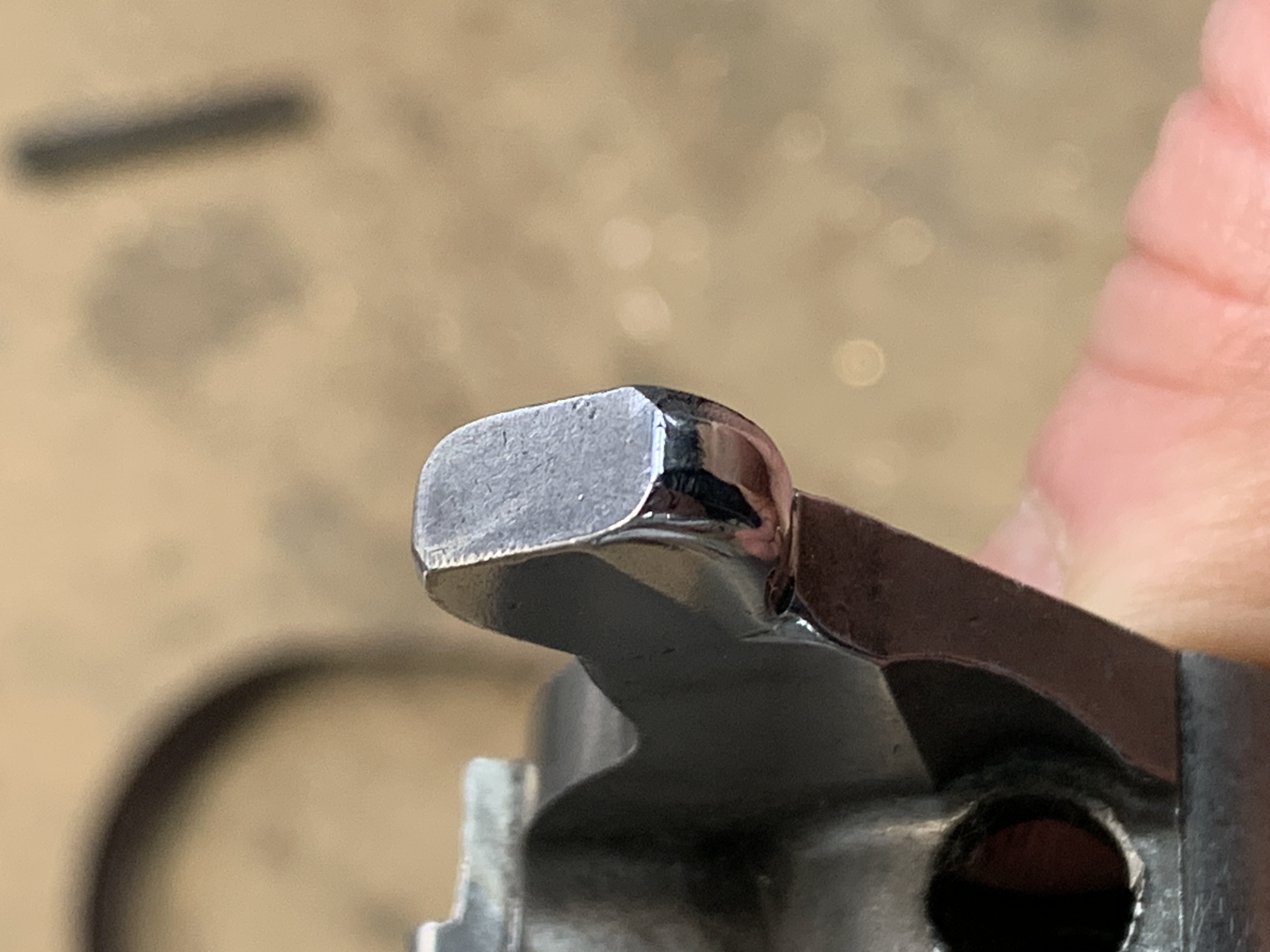

Je me suis aperçu que sur la pièce qui fait la sélection, il y a deux pentes avec deux chanfreins.
Je pense que ces deux pentes servent à faciliter le passage rapide entre la 2 et 3 ainsi que 4 et 5 et a l’inverse, le retrogradage des mêmes vitesses.
Je me demande si ce ne serait pas ça qui fait que la 2 accroche au passage de la 3 sur la boîte de ma Racing.
Je vais étudier de plus près le fonctionnement de la sélection afin de trouver ce qui cloche sur l’autre boîte.
J’ai apporté la fourchette retaillée à l’atelier ce matin pour que mon collègue puisse me la recharger et lui rendre sa cote origine.

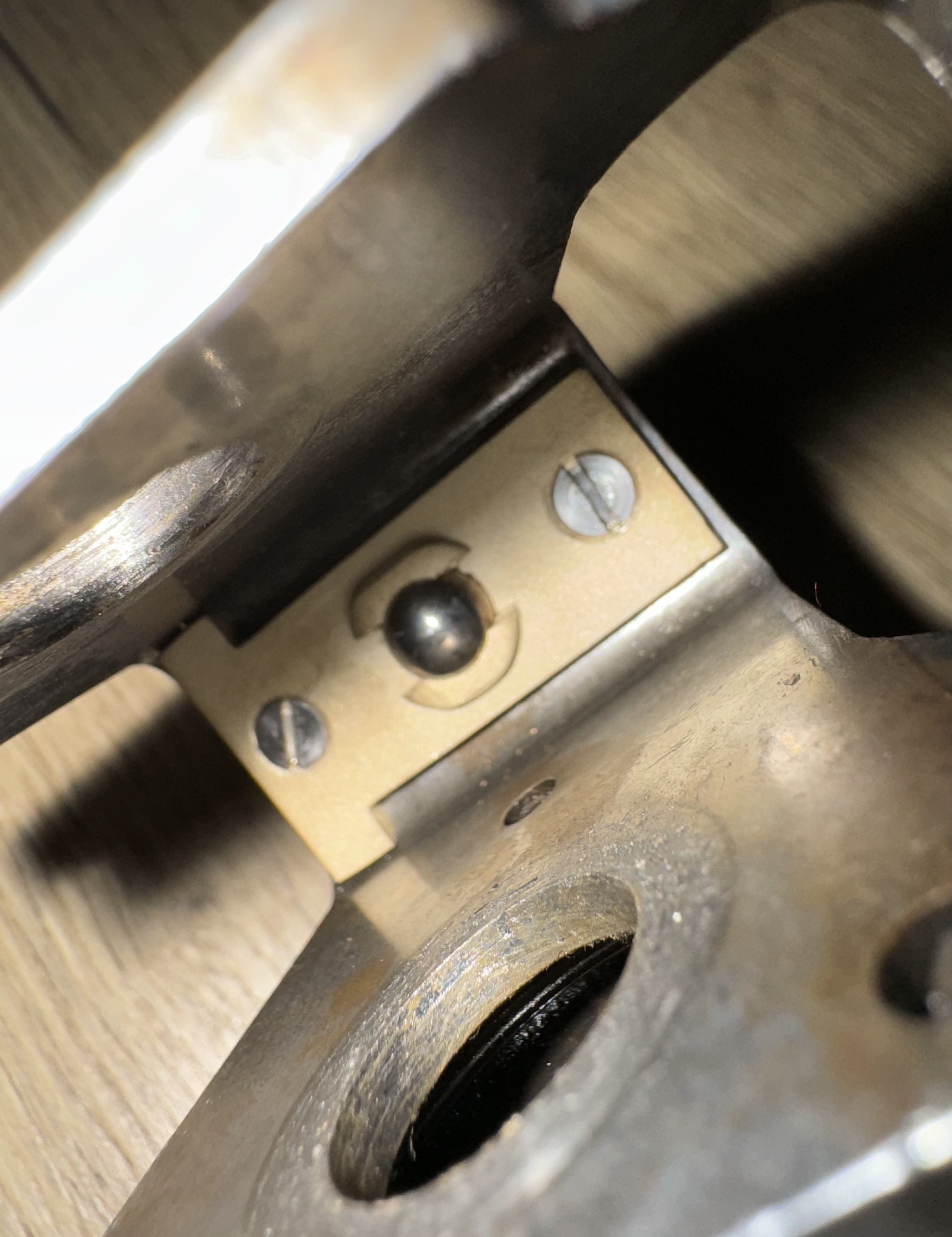

J'ai testé quelques variantes de ce doigt de sélection. IL faut impérativement laisser les chanfreins, et ne pas modifier les bossages supérieurs où la bille vient se loger. Trop de creux, ca coince. Pas assez, la sélection est "molle"Teelck a écrit : 08 janv. 2024, 12:39 Je pense que ces deux pentes servent à faciliter le passage rapide entre la 2 et 3 ainsi que 4 et 5 et a l’inverse, le retrogradage des mêmes vitesses.
J’ai apporté la fourchette retaillée à l’atelier ce matin pour que mon collègue puisse me la recharger et lui rendre sa cote origine.![]()
Difficile de voir ce qui cloche en réel sur une boite ouverte parce que, justement ,en retirant la cloche de boite, des axes de fourchettes ne sont plus guidés, difficile , voire impossible de passer les rapports.

Je ne vais rien modifier.
J’ai toilé le chanfrein et poli histoire d’avoir un glissement fluide entre le doigt et les fourchettes.
Je ferais peut être de même sur les angles des fourchettes. Mais avant je vérifierais si utile ou pas. A première vue je dirais que ça ne me semble pas utile…

Ou constates tu de l’usure sur le doigt ?olivF2000 a écrit : 08 janv. 2024, 14:19 C'est bien usé,tu peux la changer cette fourchette et le doigt aussi![]()
J’aimerai comprendre un peu comment l’ensemble fonctionne.
J’ai mon idée qui me dit que le doigt est normal. A part les stries sur la portée de l’axe, le reste me semble normal. J’ai deux doigts et ils sont identiques.

Il est très bien ce doigt
Tu mets le ressort de sélecteurs du kit pts ?

Il a un plat sur un côté là où ça porte contre les fourchettes,enfin c'est ce que je vois sur la photo,je ne l'ai pas dans les mains

Je ne l’ai pas avec le kit ressort de verrouillage de la boutique !!!Piedplanche a écrit : 08 janv. 2024, 18:32 Il est très bien ce doigt![]()
