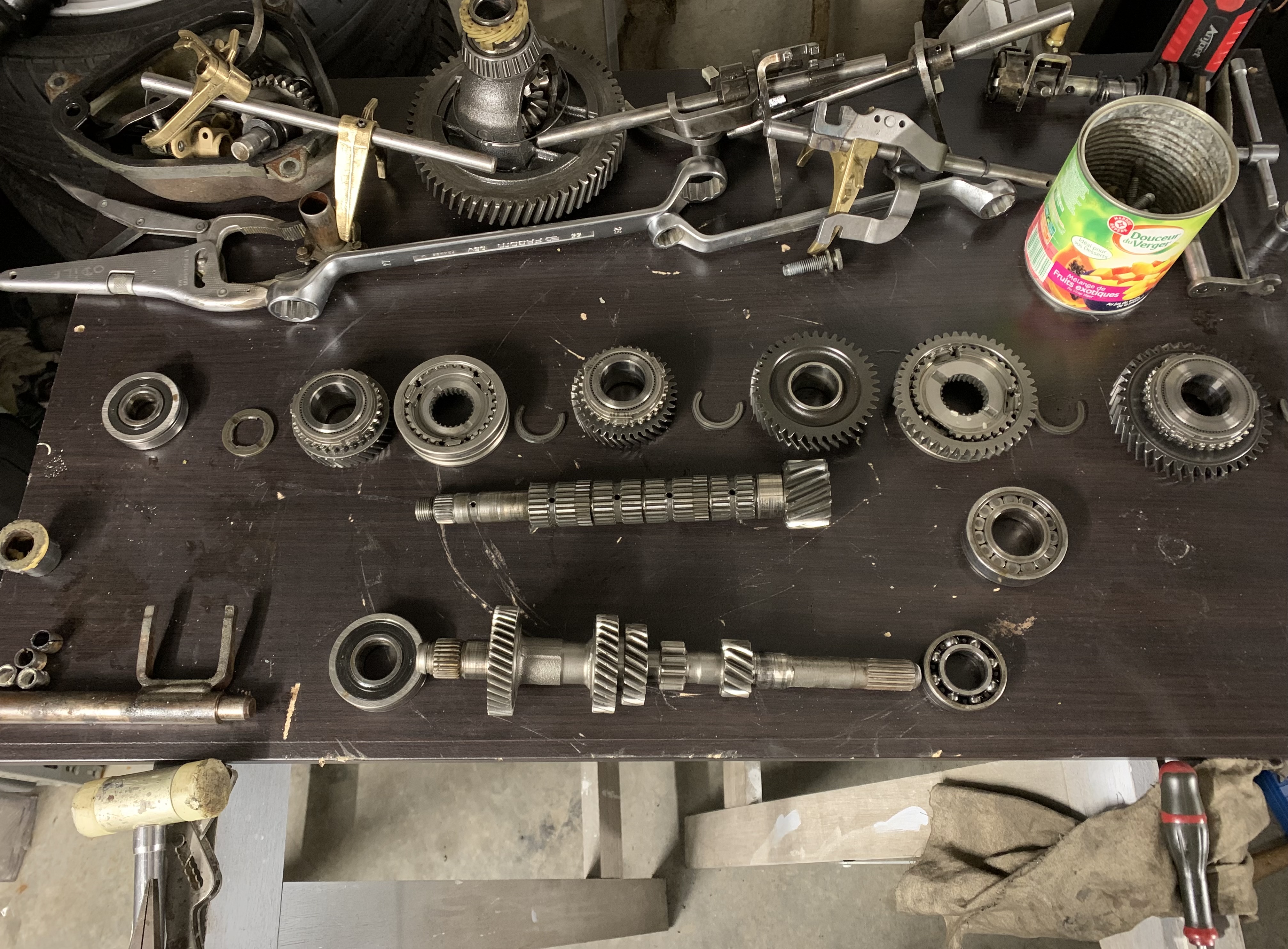

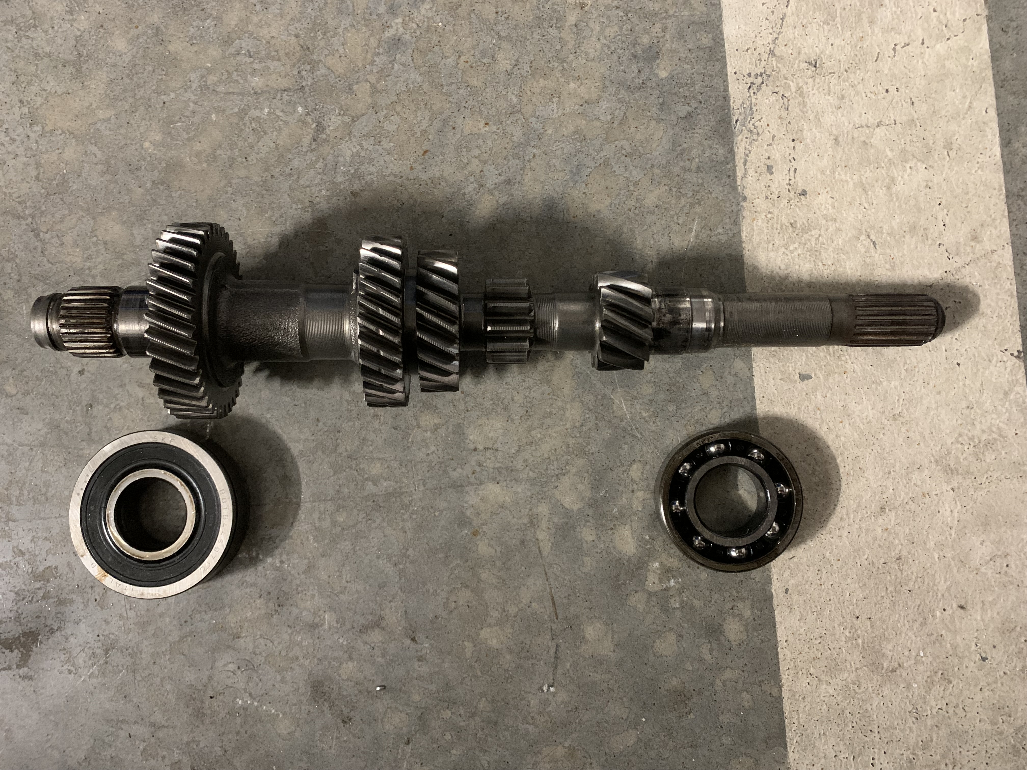

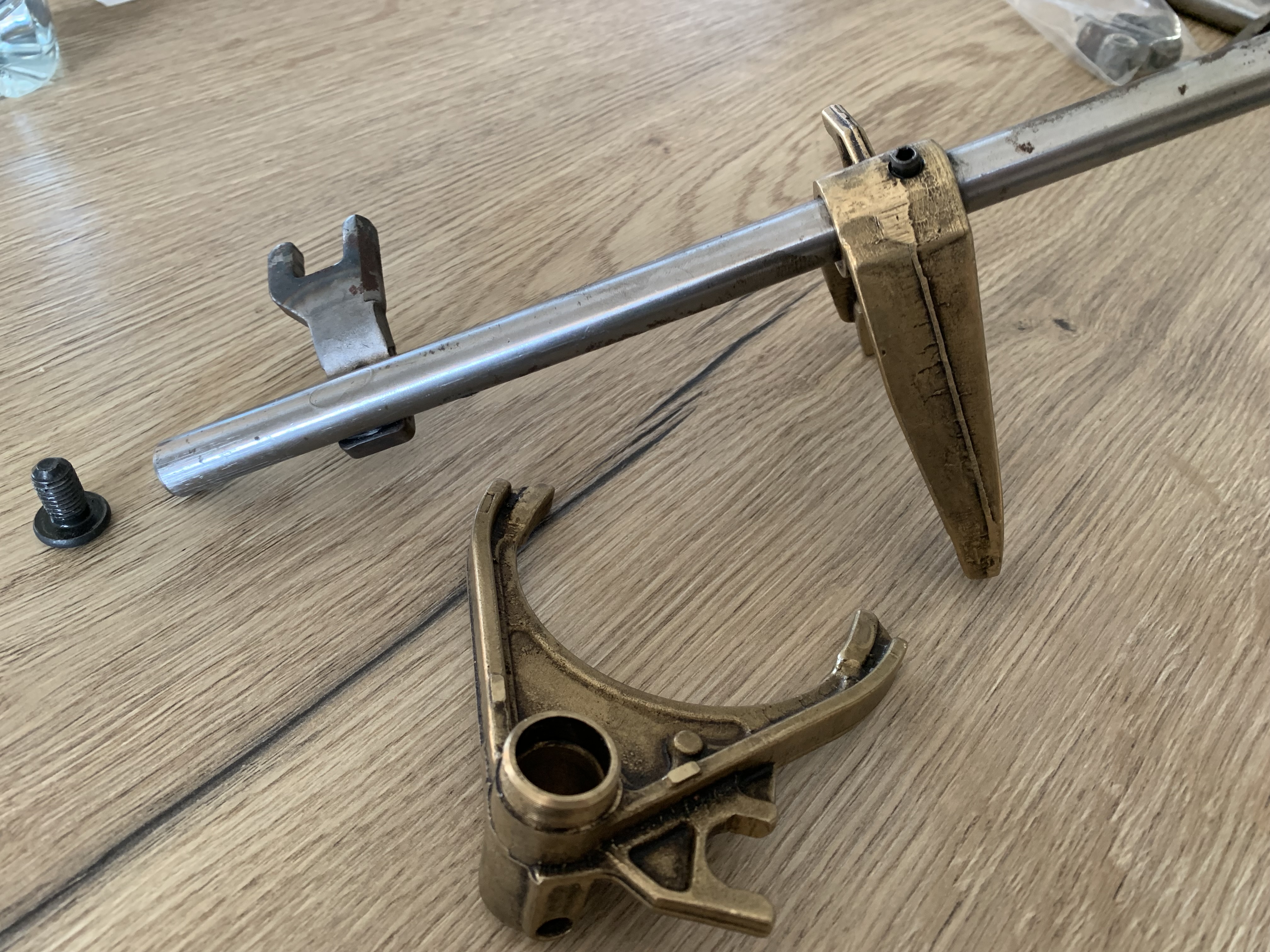

Cet aprem j’ai déposé les roulements des deux axes et sorti toute la pignonerie.
Ça se démonte bien. :mrgreen:
Mais le roulement de 66 est plus que mort !! :blink:
https://youtube.com/shorts/oSBwpr0mRmY? ... mCUyziH0LB

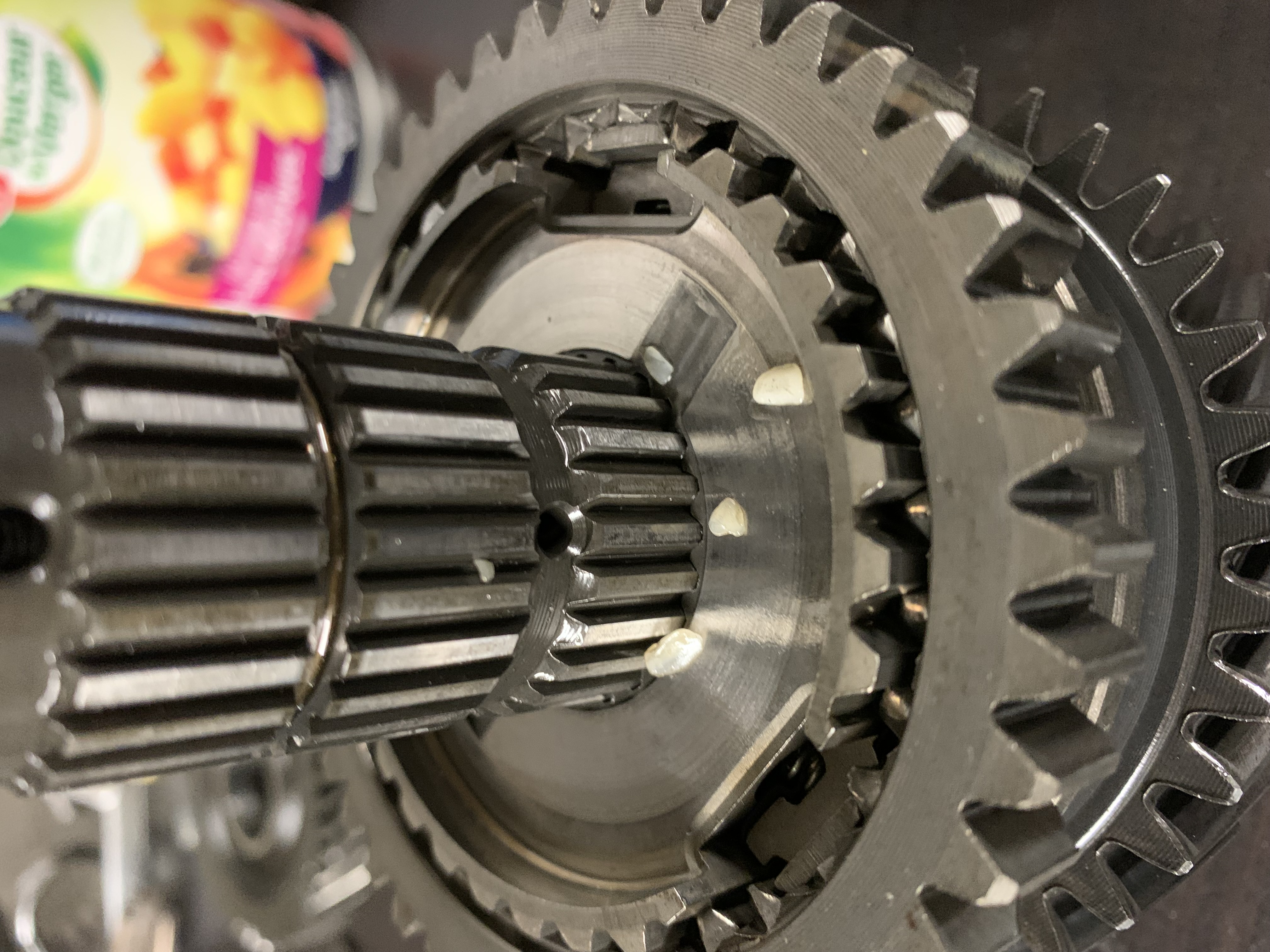

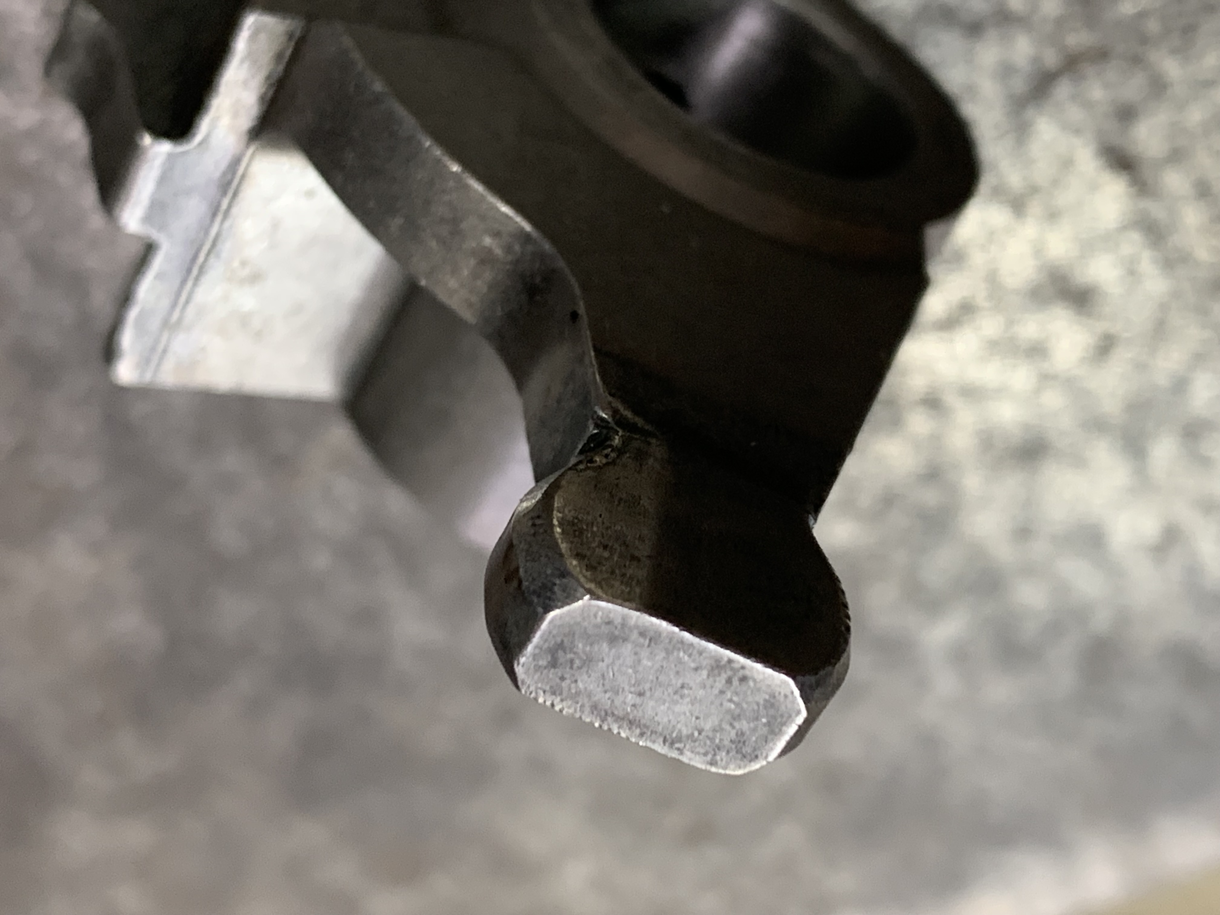

Voilà qqs reste des patins qui ont disparu de la fourchette. :lol:

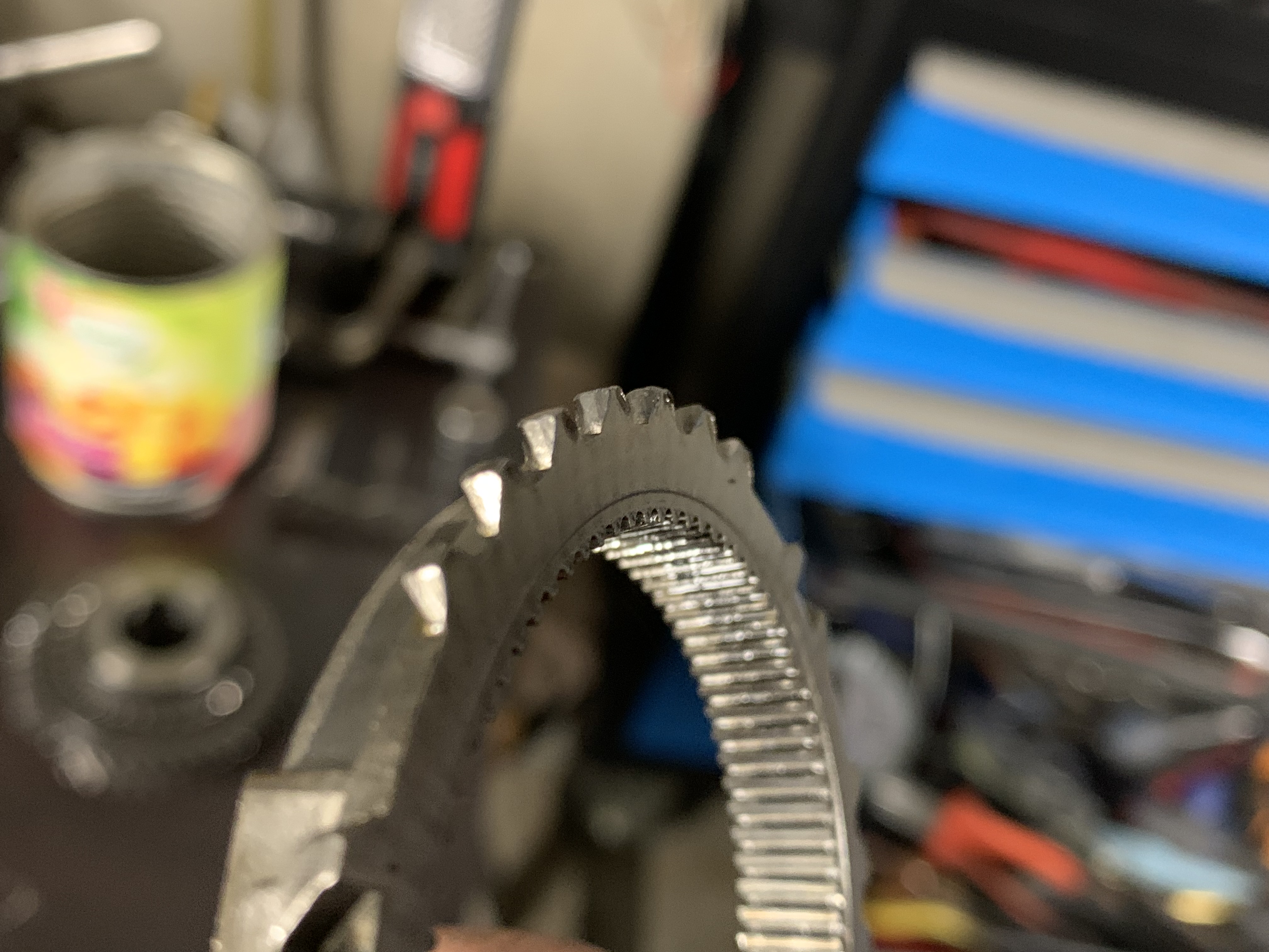

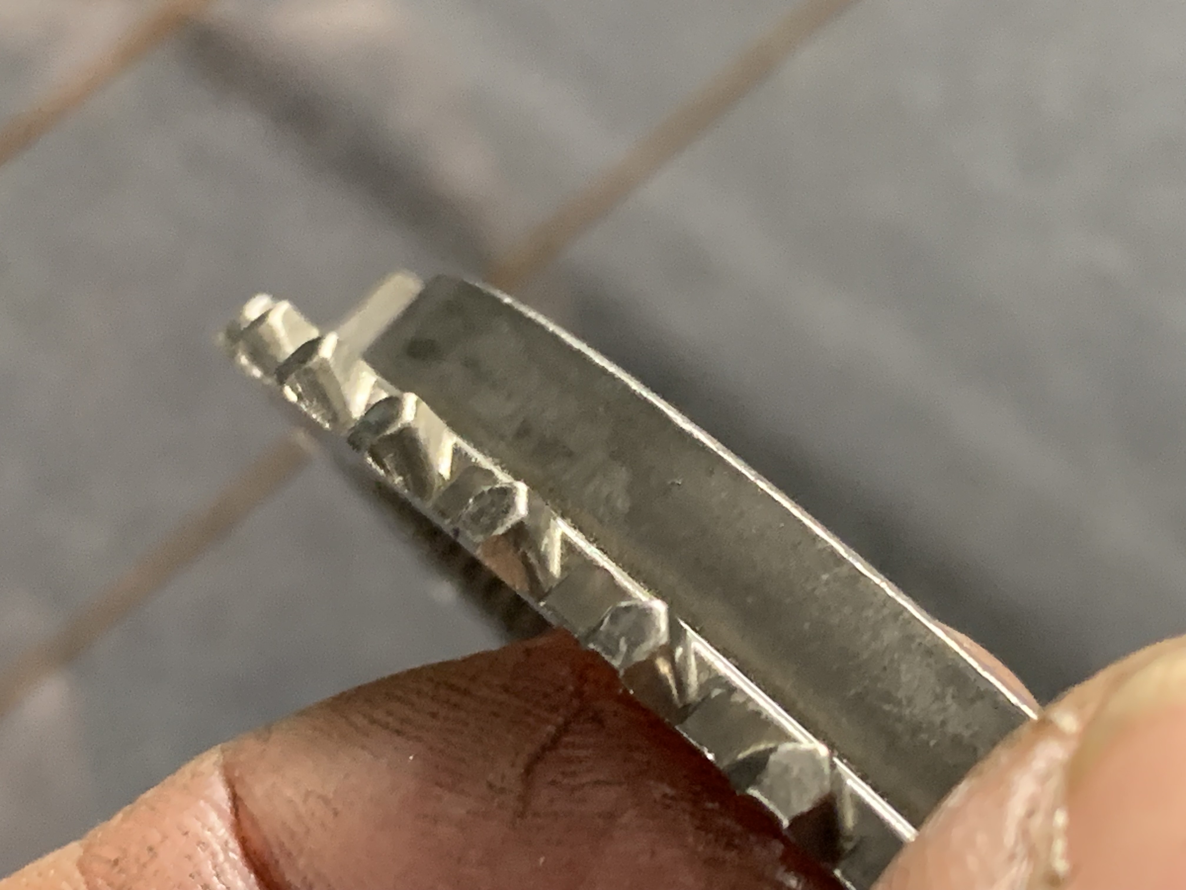

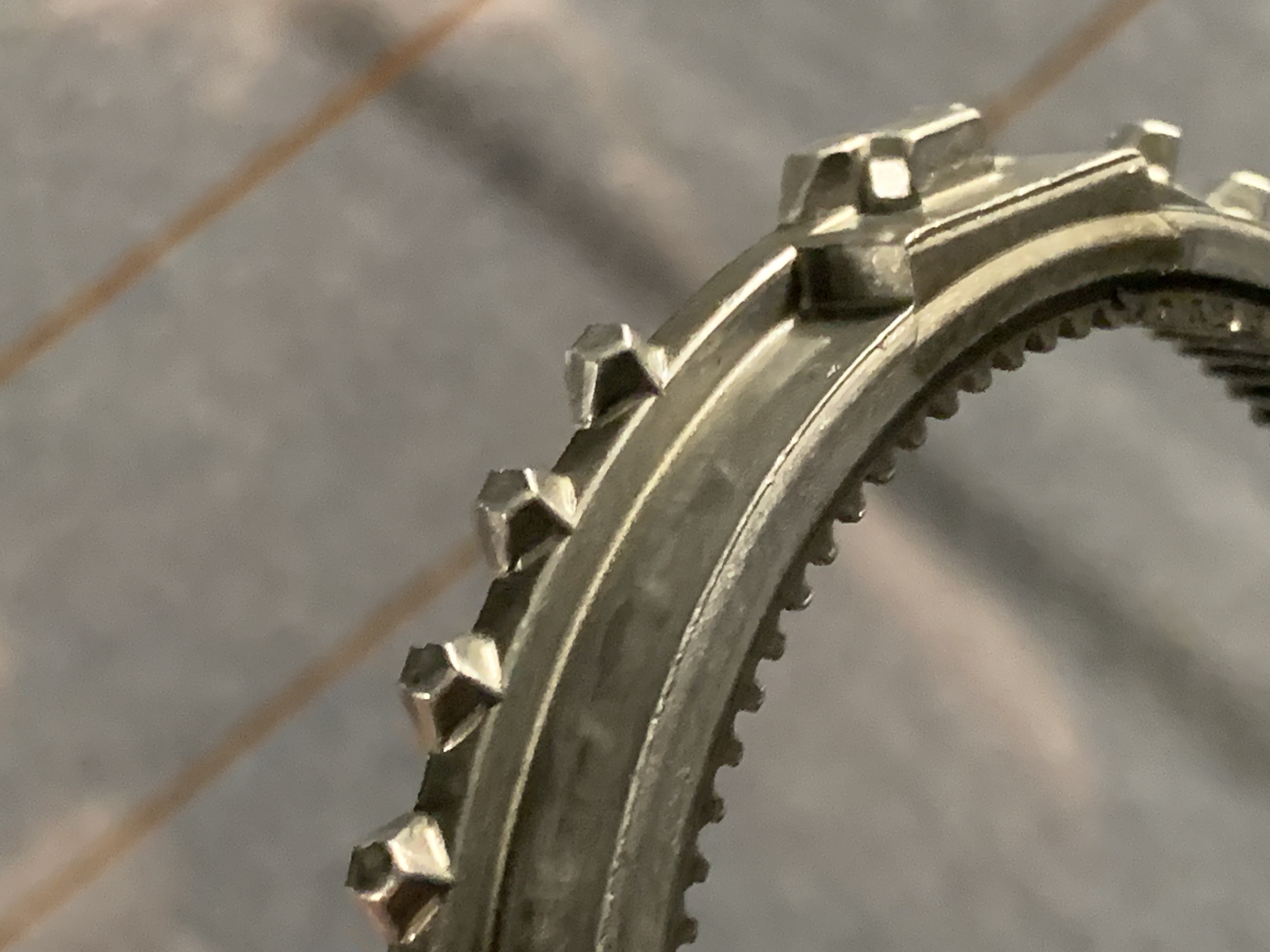

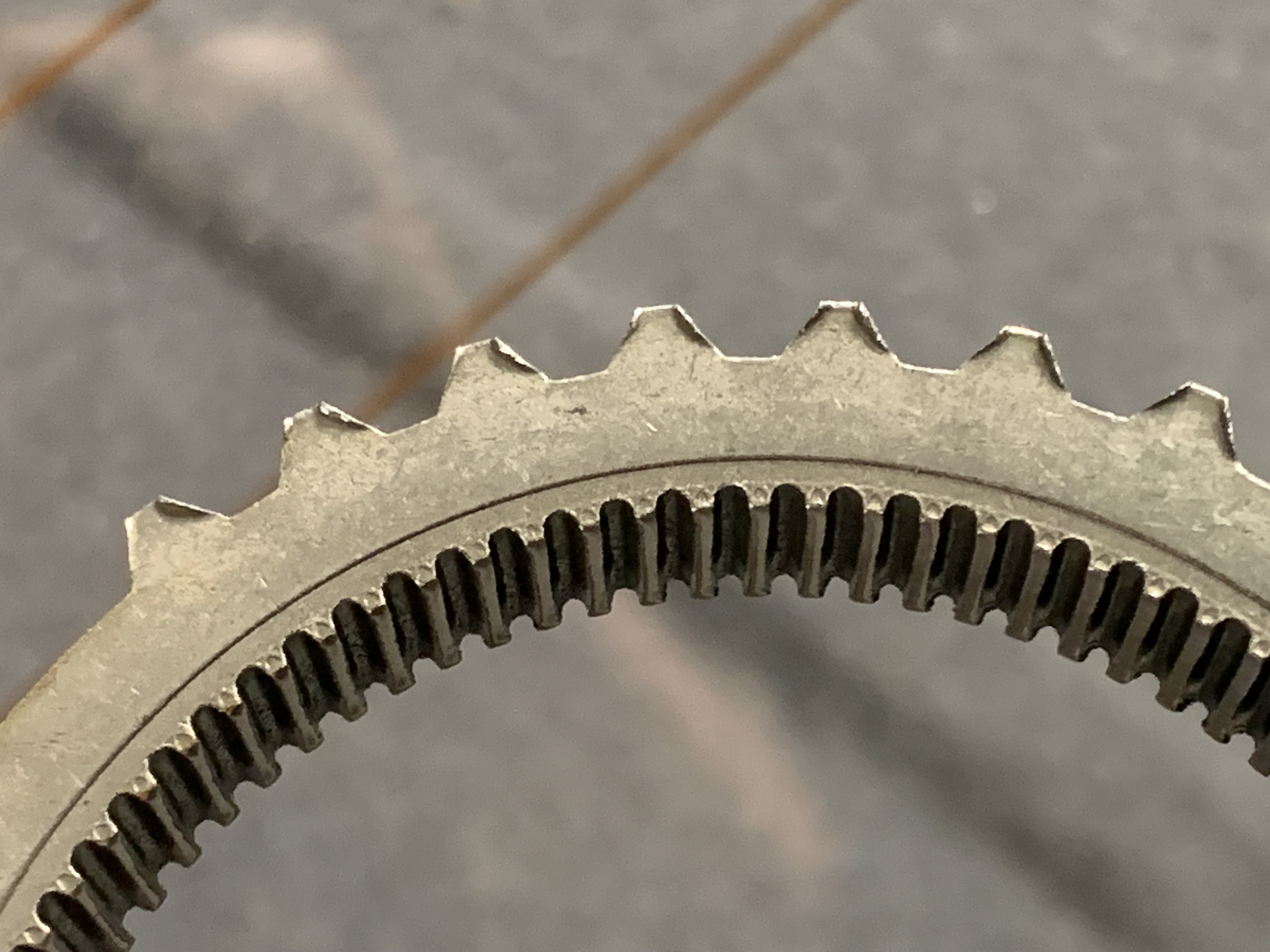

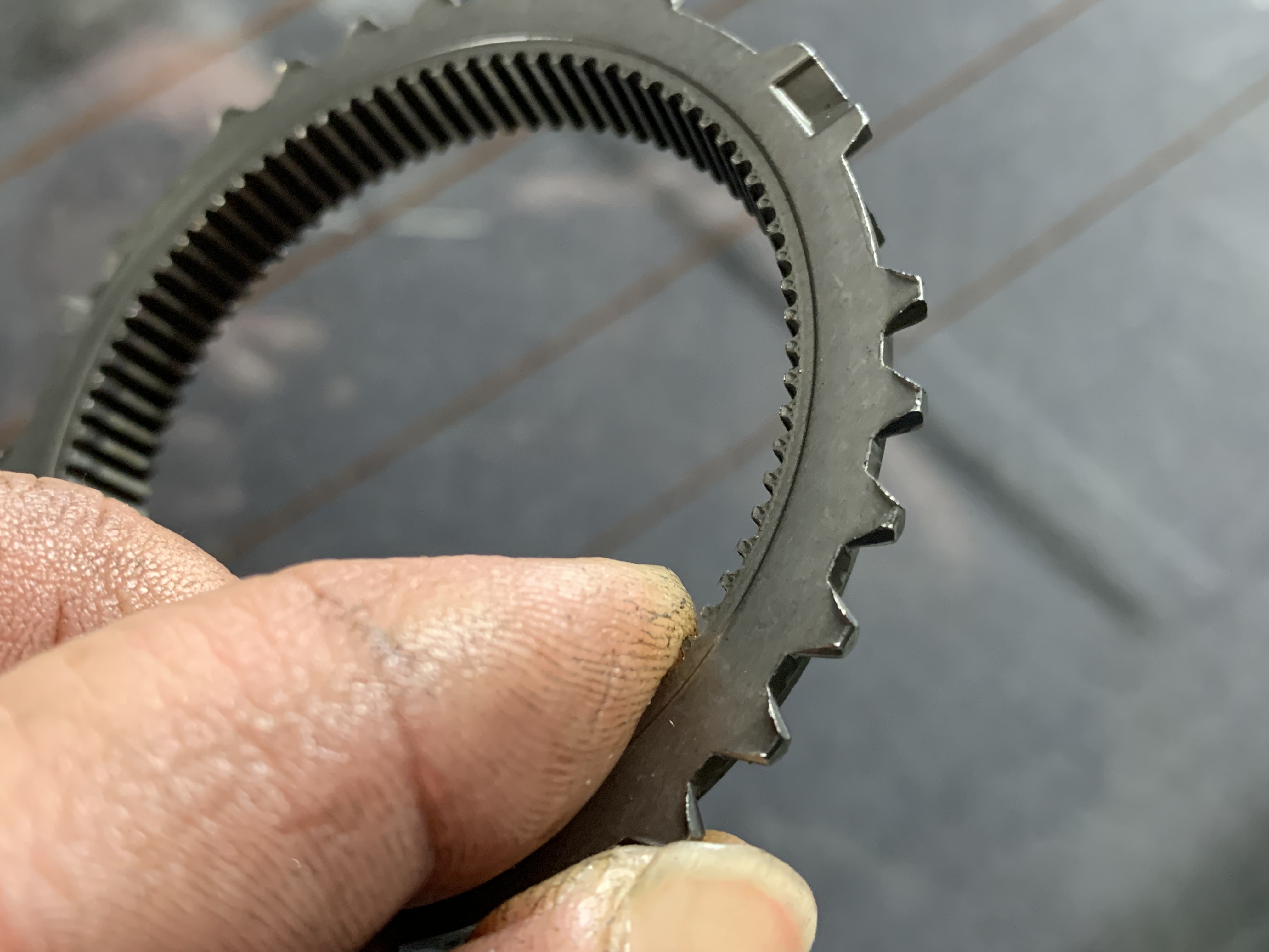

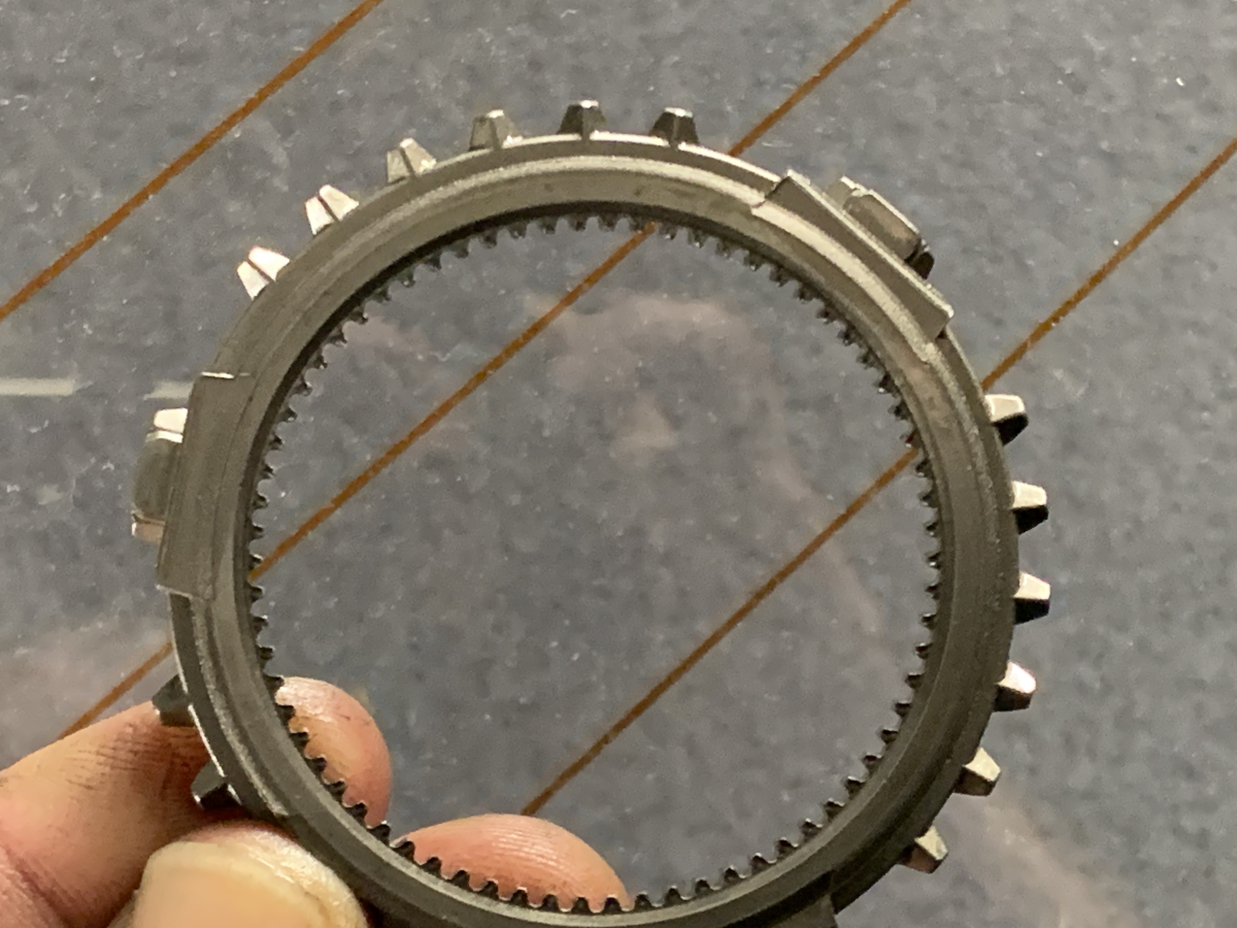

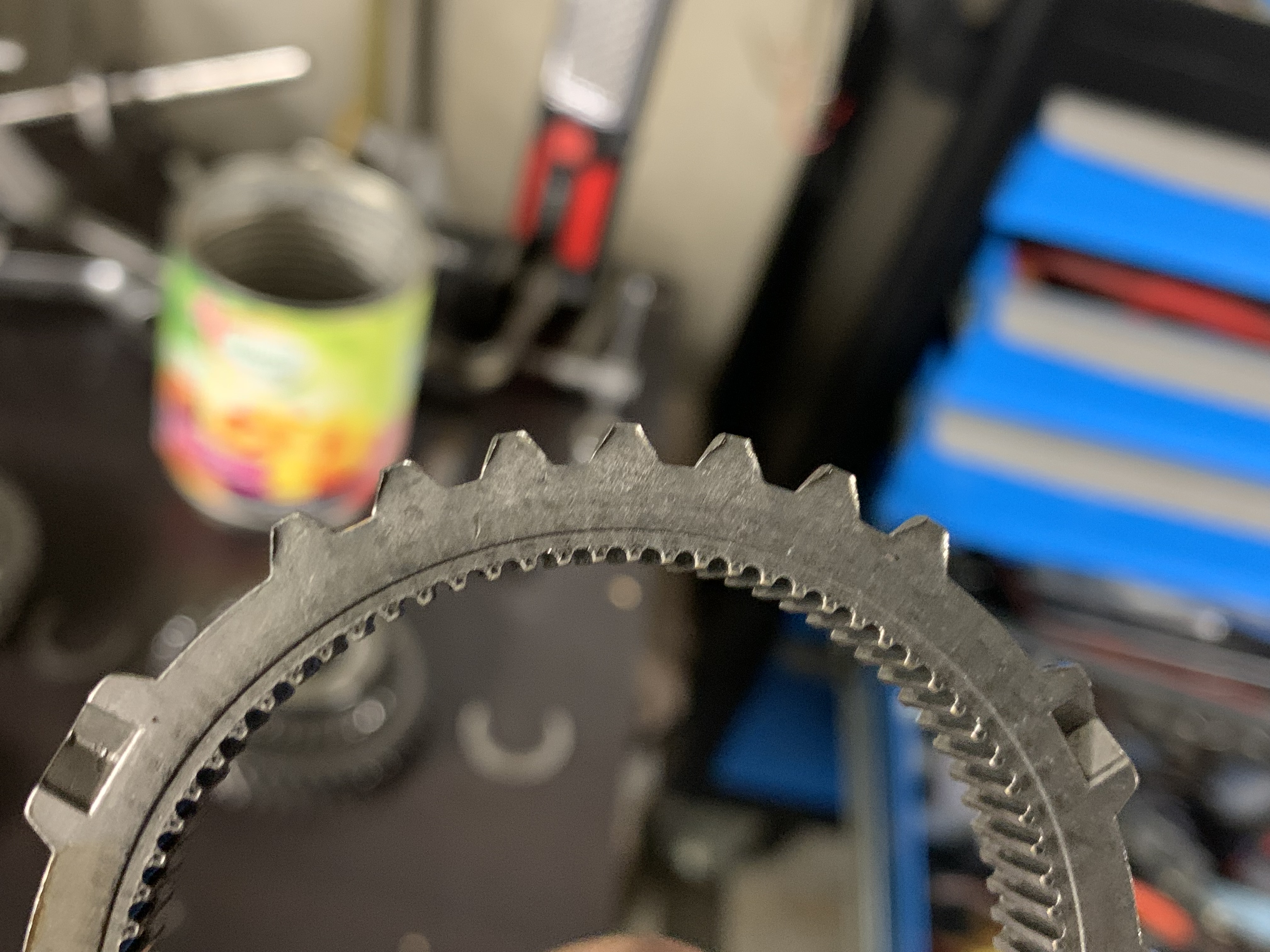

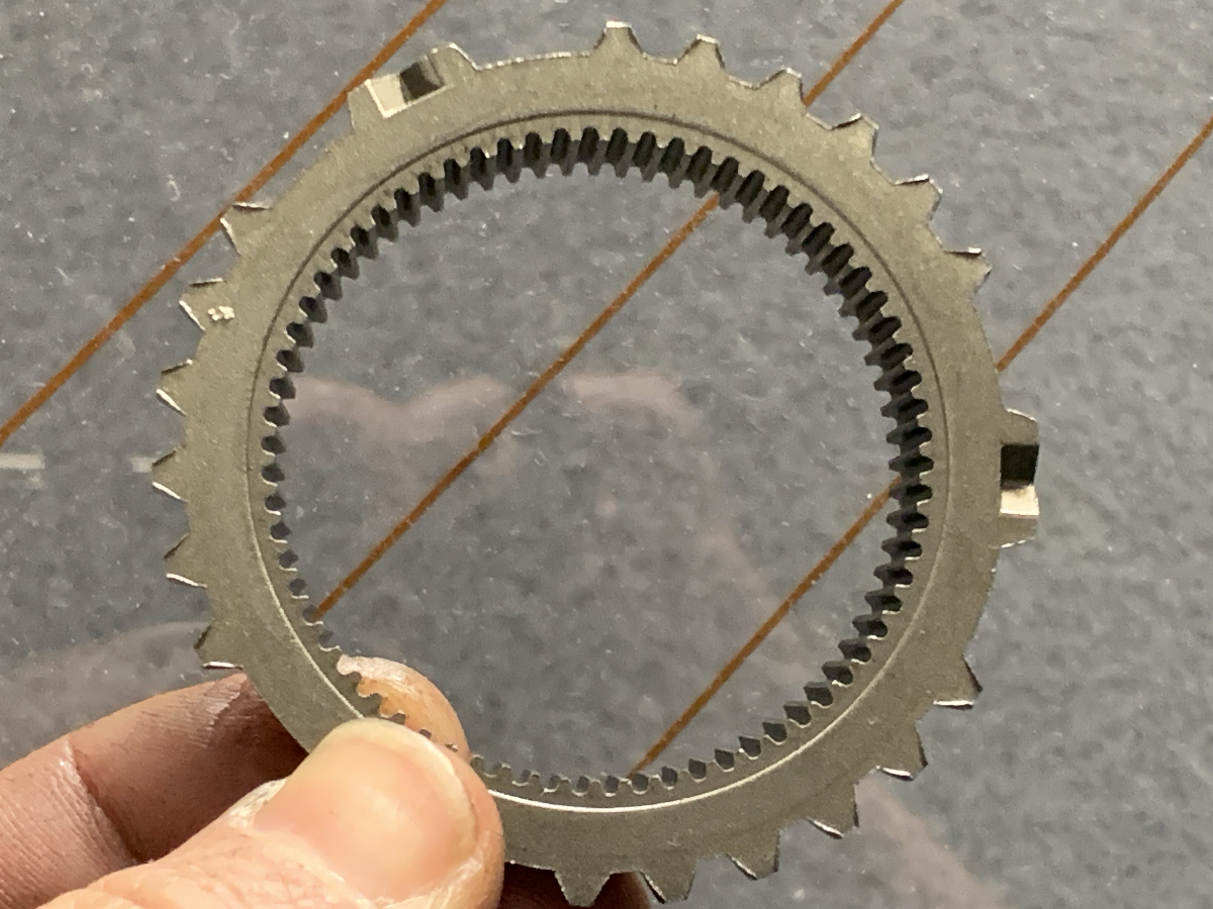

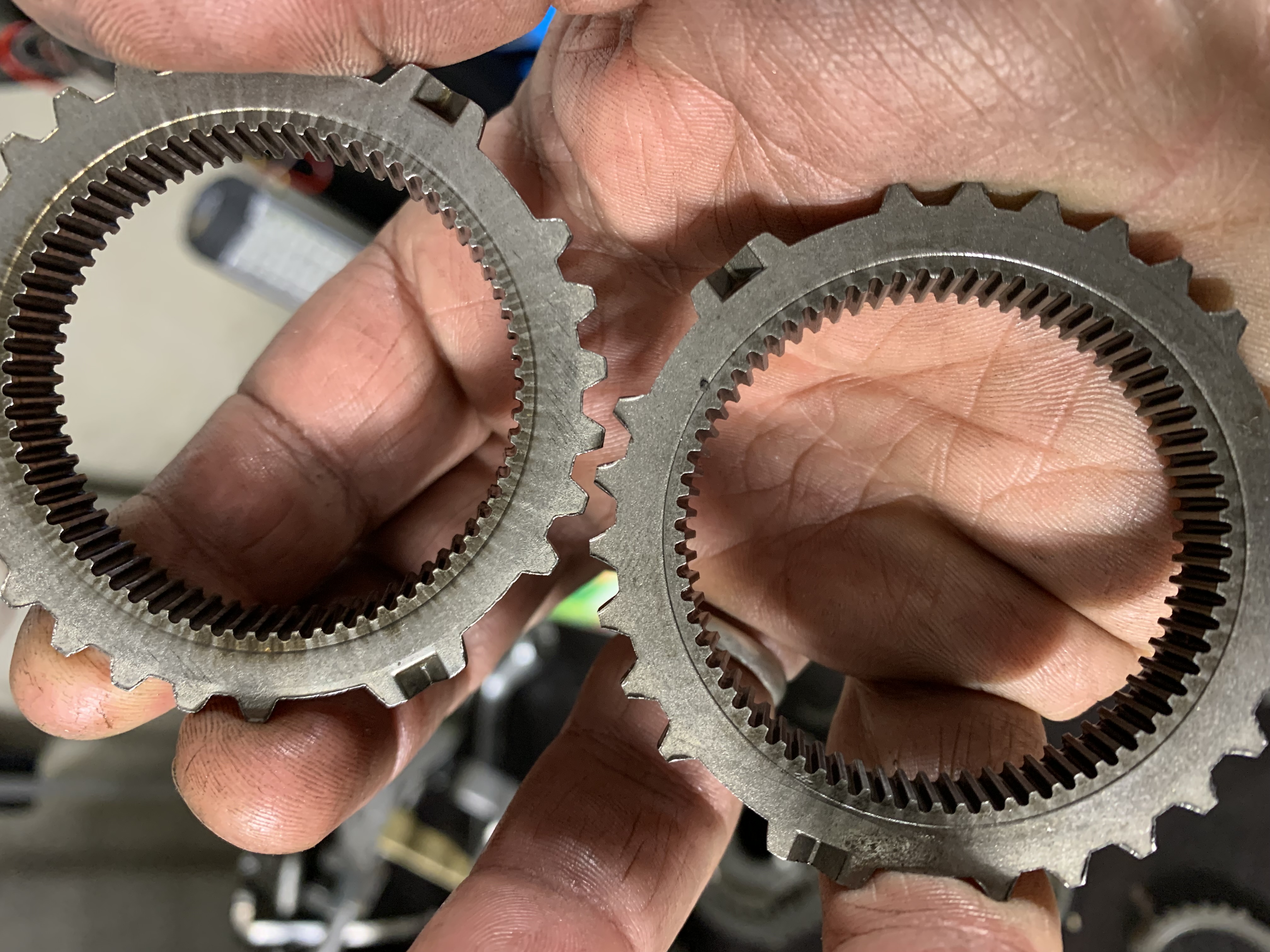

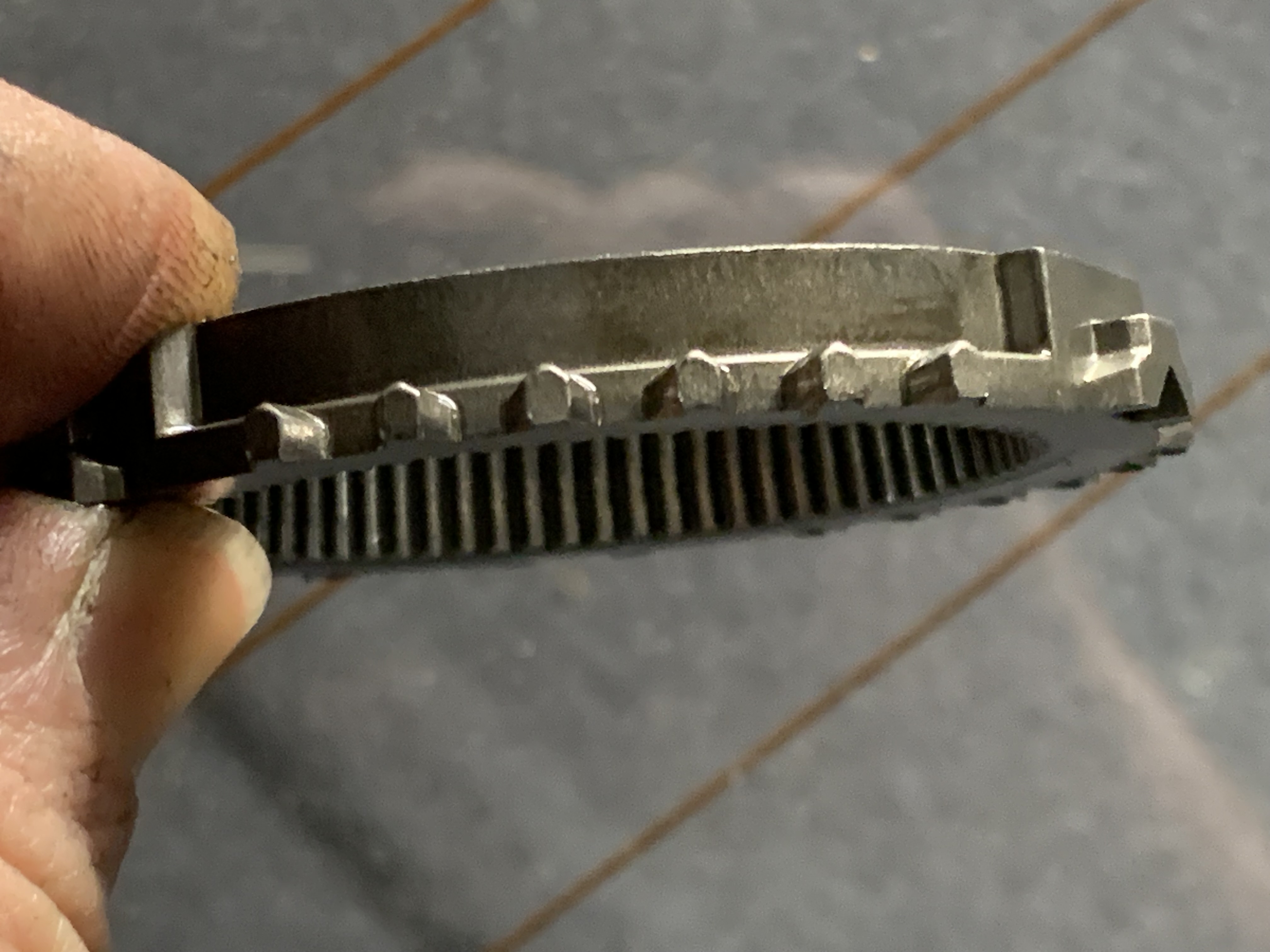

Voilà mes bagues de synchro.
Qui peut me dire si elles sont mortes, fatiguées ou encore bonne ?
Has thanked : 807 times
Pour l'usure des bagues de synchro c'est impossible de te dire si elles sont en bon état ou pas sur photo, il faut les tester sur chaque pignon, et ''' deviner '' si elles entraînent bien chaque pignon, des fois c'est flagrant, c'est mort , parfois ça l'es moins,
A ta place je me pose même pas la question j'en met 5 neuves, surtout sur une boîte que tu n'a pas pu tester avant de l'ouvrir
Ha oui ya des fois où c'est carrément la piste de la bague de synchro du pignon qui est usée, tu peux mettre une bague neuve ça ne fonctionnera pas non plus.,....
Messages : 5913
Has thanked : 736 times
Been thanked : 1040 times
Ok je vais voir ça alors. :ok:

Fourchettes, j’ai récupéré un jeu en bronze. Ça c’est bon normalement.
La 3ème est dans le box. :mrgreen:

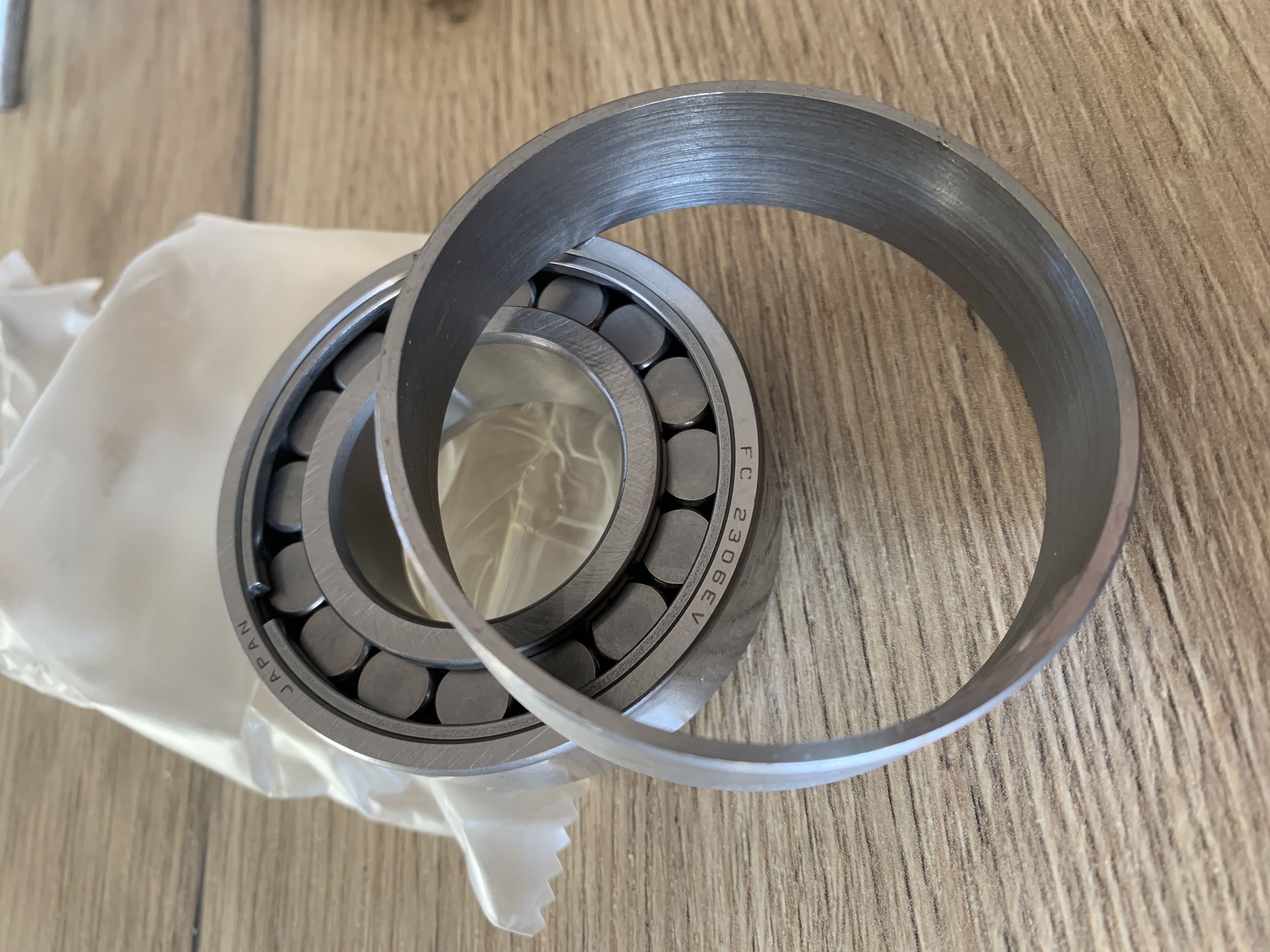

Et j’ai un kit roulements neufs avec la bague pour monter en lieu et place du roulement de 66mm.
J’ai deux bagues depuis que baptiste a sorti la 1ere série !!! Je savais bien que ça servirait un jour … :lol:
Maintenant direct le congèle pour le roulement et la bague sera chauffée un peu pour faciliter le montage serré… ;)
Vérifie bien que la bague reste bien glissante dans la plaque en alu, il faut ajuster un peu l'alésage avec une roue a lamelles
Messages : 5913
balouba a écrit : 17 déc. 2023, 12:06 Vérifie bien que la bague reste bien glissante dans la plaque en alu, il faut ajuster un peu l'alésage avec une roue a lamelles
Ok ça marche. Je ferais un montage libre. :ok:

Teelck a écrit : 16 déc. 2023, 20:06Voilà mes bagues de synchro.
Il faut mesurer le jeu entre bague et corps de synchro, avec des cales d'épaisseur.
Ha ben justement tu connais les valeurs ou ça devient critique ?
Messages : 5913
Piedplanche a écrit : 18 déc. 2023, 09:40
La portée n’est conique ??? :mrgreen:
Messages : 5913
da-maye a écrit : 18 déc. 2023, 12:54 Ayhè ça se complique :blush:
Curiosité personnelle, à qui on s'adresse habituellement pour une boite, les pros qui refont des moteurs ?
Tu as: soit les pros de la boîte de vitesse(il y a des boîtes qui ne font que ça), soit les mécanos classiques je pense, qui eux sont aussi à même de refaire une boîte. Mieux vaut leur demander s’il connaissent la boîte que tu veux faire refaire. ;)
Et après les amateurs éclairés !!
Messages : 7240
Has thanked : 103 times
Been thanked : 321 times
balouba a écrit : 18 déc. 2023, 10:51 Ha ben justement tu connais les valeurs ou ça devient critique ?
Quand tout est neuf (corps et bague), il y a entre 1 et 1,1mm de jeu.
Par expérience, ca commence à craquer en dessous de 0,4mm, si le corps n'est pas usé. Donc il faut controler le jeu des bagues sur un corps neuf ou presque.
Teelck a écrit : 18 déc. 2023, 13:12 elle l'est . C'est le jeu longitudinal qu'on mesure, la bague poussée contre le corps.
elle l'est . C'est donc le jeu longitudinal qu'on mesure, la bague poussée contre le corps.
