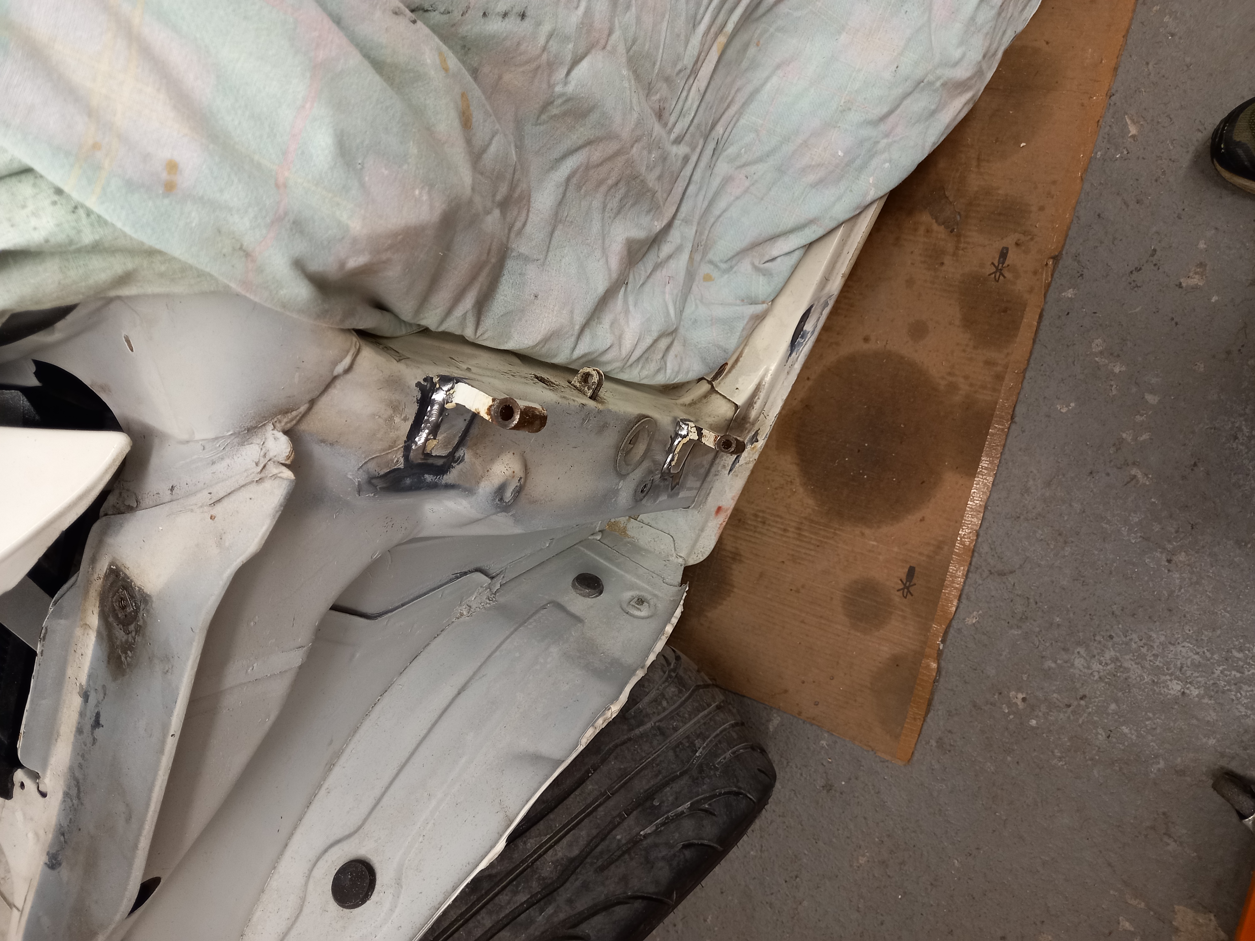

Et encore j’ai pas tous mis en plus, les photos ne reflétaient pas le résultat.
J’ai réaligné les éléments de carrosserie et j’ai attaqué le debosselage sans peinture, y a encore du boulot, cela prend beaucoup de temps.
En parallèle je continue à dessocer la caisse que j’avais en stock et qui prenait trop de place. J’attaque ça comme si je remplaçait un élément. Depointage propre, je suis loin d être en mode disqueuse, scie sabre
Au moins j’apprends et je m entraine, ça peut toujours servir

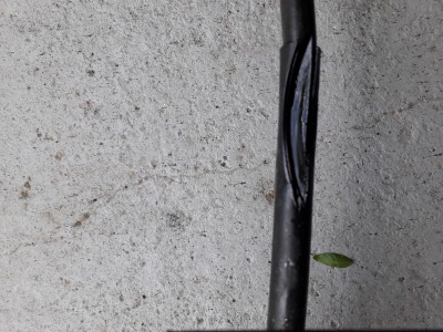

Voilà ce qui arrive quand on remonte pas correctement la voiture.
Durite vase d expansion/radiateur qui a touché la poulie en bout de vilebrequin.
En rentrant hier, j’ai vu vu que ça goûté, sur le coup j’ai cru que c été la pompe à eau au final, juste une durite
[attachment=0]20210707_110108.jpg[/attachment]

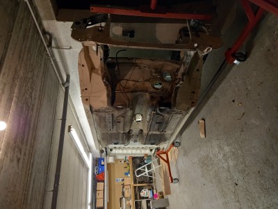

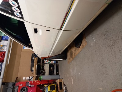

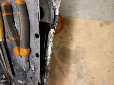

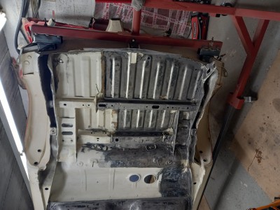

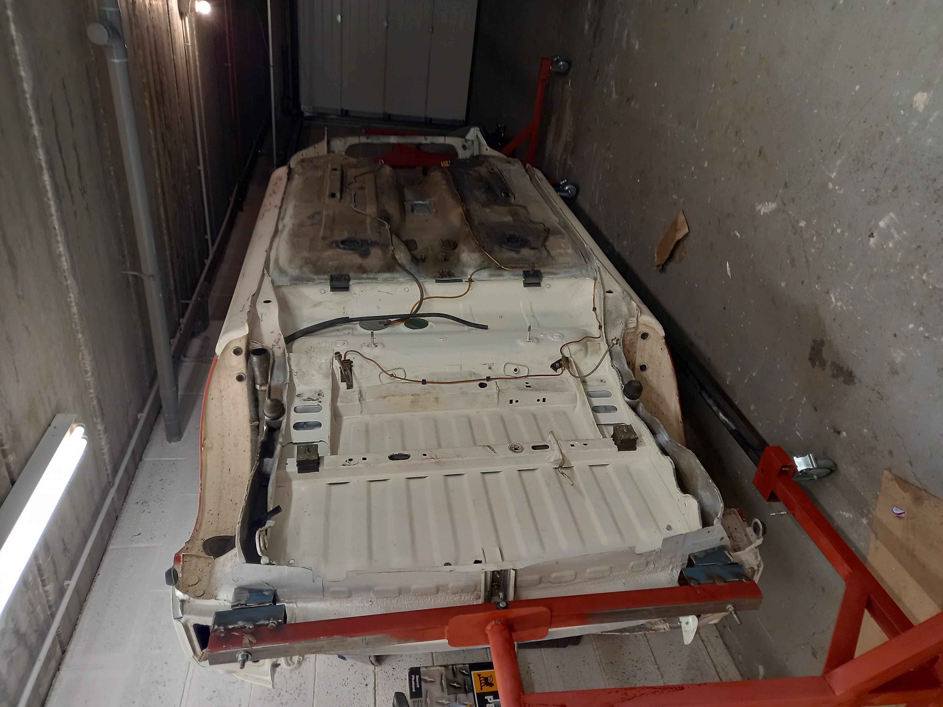

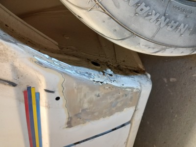

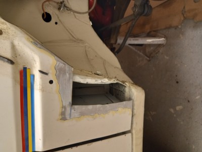

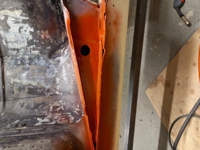

Après 1 an sans poster, le temps passe trop vite.
Je bosse toujours à mon rythme sur la rallye.
Aile avant finit.
Depuis j’ai changé les 2 charnieres sur le pied de porte côté conducteur et procédé à un réglage à blanc des ouvrants.
Je suis plutôt satisfait du résultat, un carrossier y verrai certainement des défauts, après ça reste une caisse avec des ajustements de 1988.
Depuis plusieurs semaine, je suis sur la construction d’une rotissoire, en vue du traitement intégralement du plancher.
2 semaines que la caisse est en suspension et toujours pas tombé
Place à quelques photos[attachment=4]20231202_185139.jpg[/attachment][attachment=3]20231202_185123.jpg[/attachment][attachment=2]20230830_093020.jpg[/attachment][attachment=1]20230819_181710.jpg[/attachment][attachment=0]20230816_184420.jpg[/attachment]
Aile avant finit.

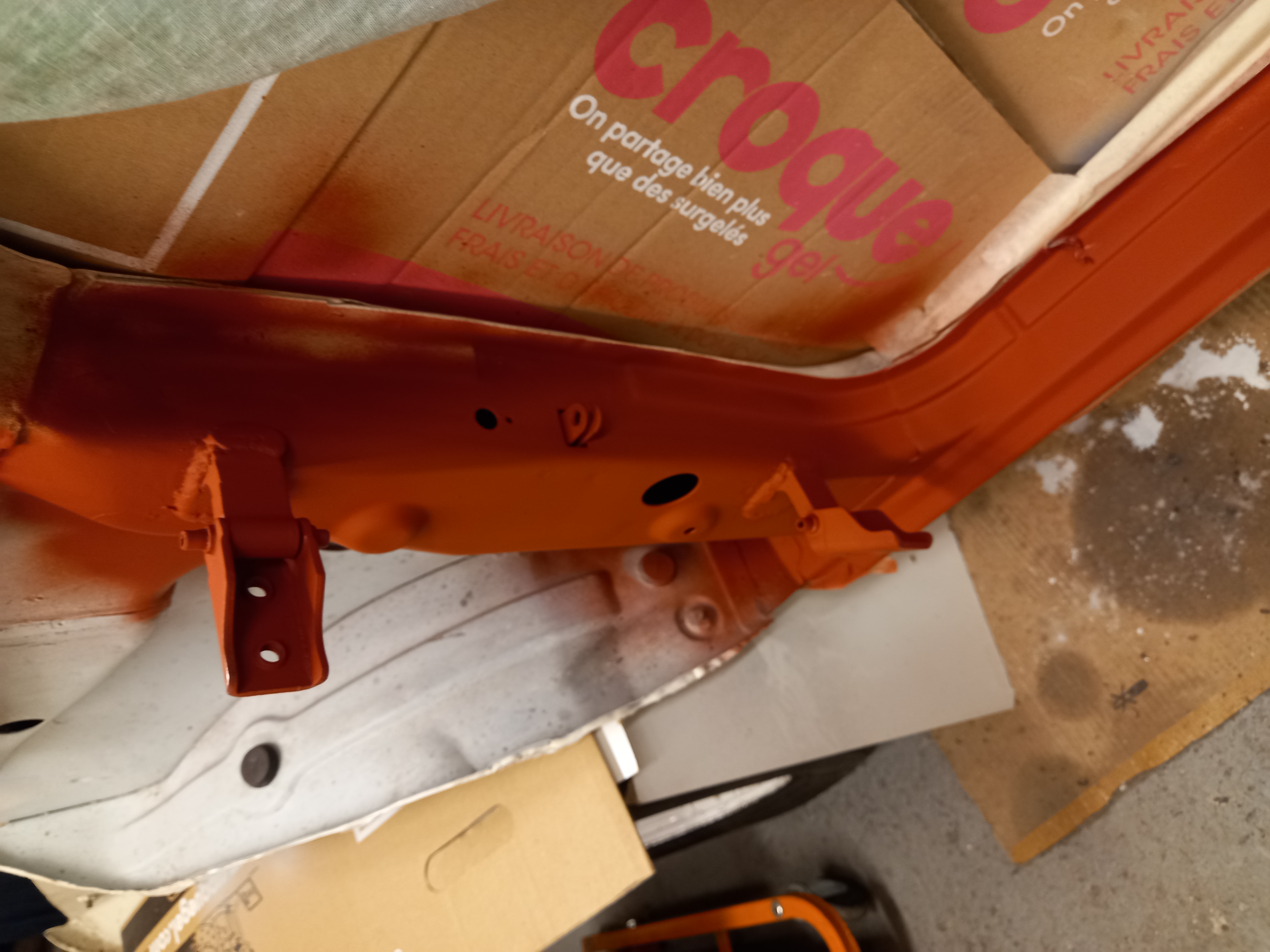

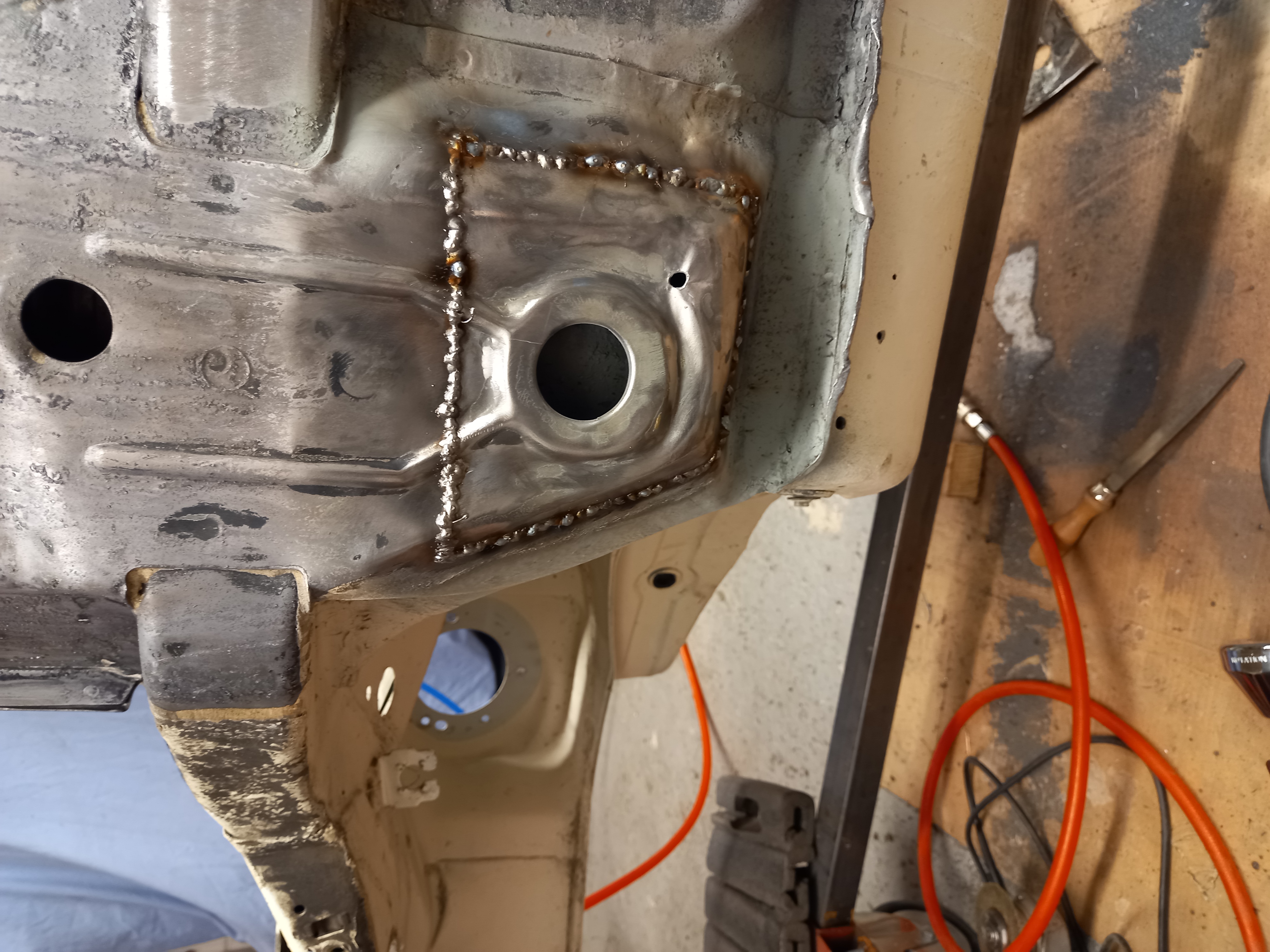

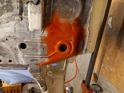

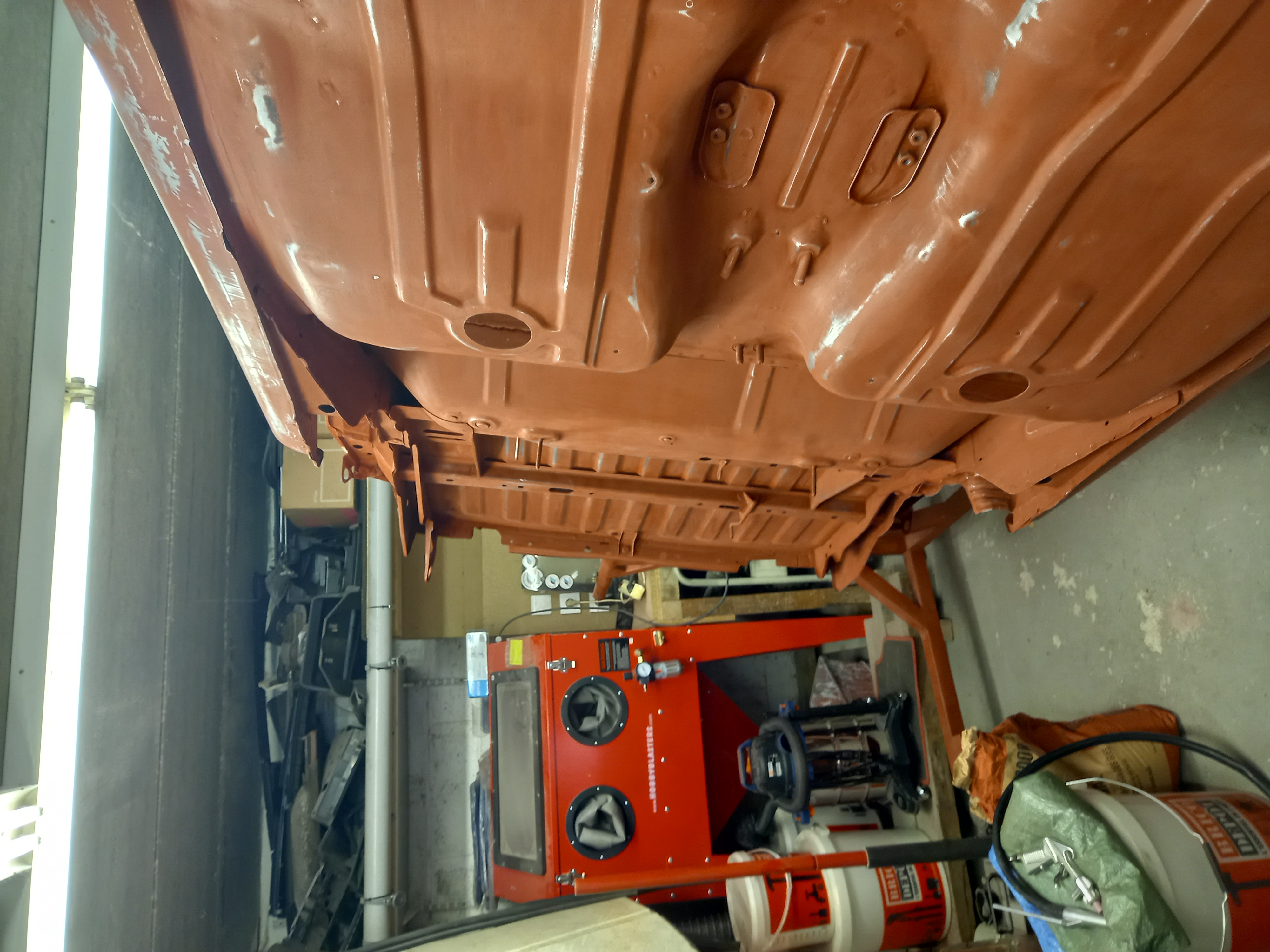

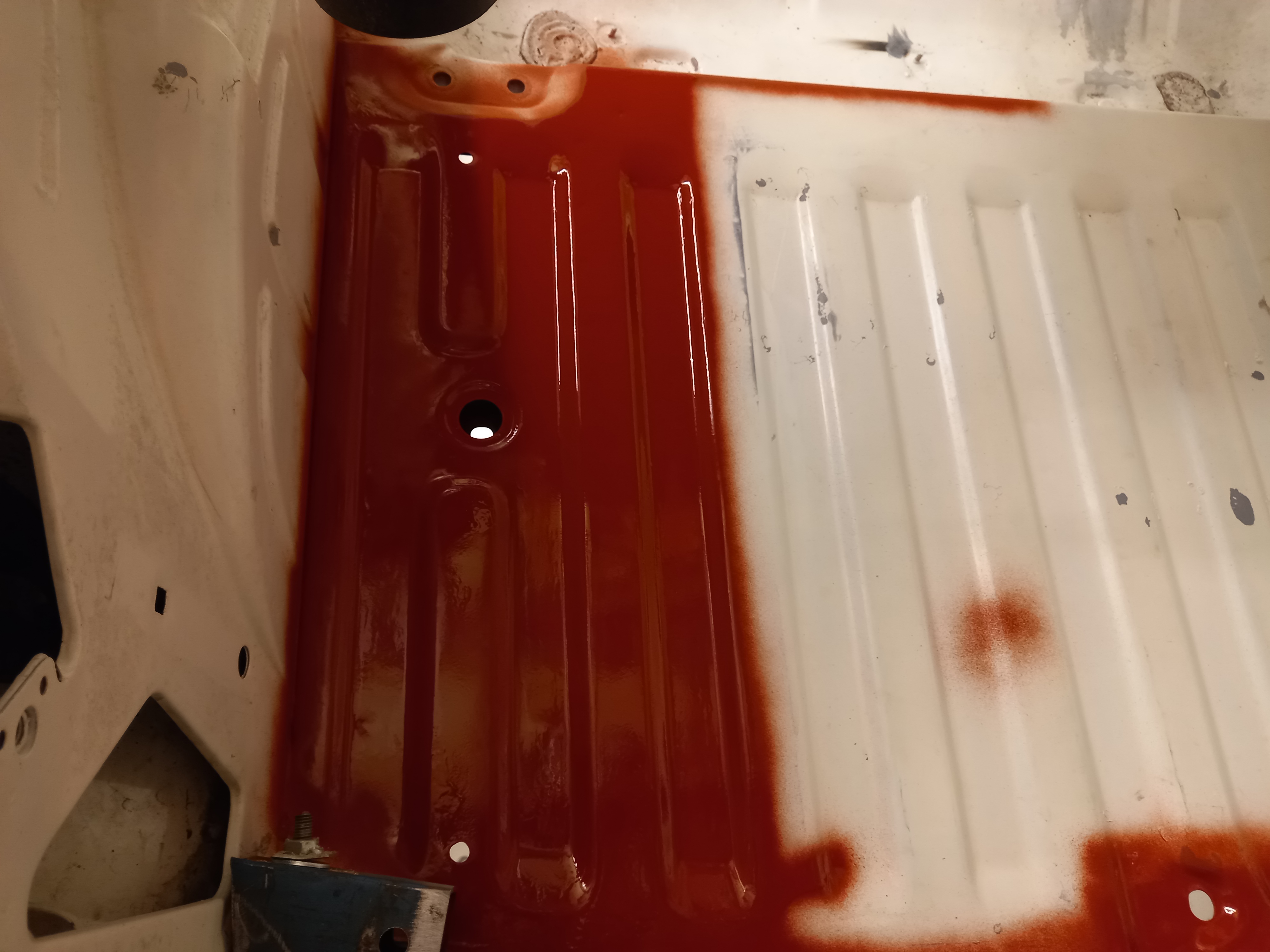

Re: Un nouveau nordiste
La rénovation continue à son rythme,
Pas de trop mauvaise surprise, 2 greffes on été necessaire, une sur l’avant du à des coups de crick. j’ai essayé de redresser, j’ai réussi que côté passagé. Et la deuxième greffe sur l’arriere, là c’est du à un une ancienne reparation mal réalisée du coup la rouille à pris le temps de bien s’installer, derrière une couche de blackson bien epaisse complété par les trous d’évacuation remplit du même produit
J’ai franchement sous estimé le boulot que cela représenté, au départ avec la brosse rotative, ça dépote, mais des que l’accès est restreint, tu passes un temps de fou.
Pour le plancher plus de mauvaise surprise tout est decapé, c’est en traitement et pose d’une couche d antirouille.

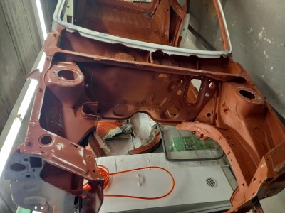

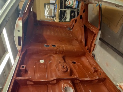

Preparation de la caisse finie
Un peu de nouvelle, après des heures et des heures de grattage de blakson, de deguenage de décapeur thermique, de brosse metalique, de sablage dans les zones moins accessibles, reprises des zones trop prise par la rouille avec greffe de tole saine, j’ai enfin fini de préparer la caisse.
J’avoue franchement avoir predu la motivation pendant quelques semaines
Je vais enfin pouvoir apprêter, poser les joints de jonction de toles, pour repartir sur une caisse saine
Quelques photos du résultat à ce jour.
