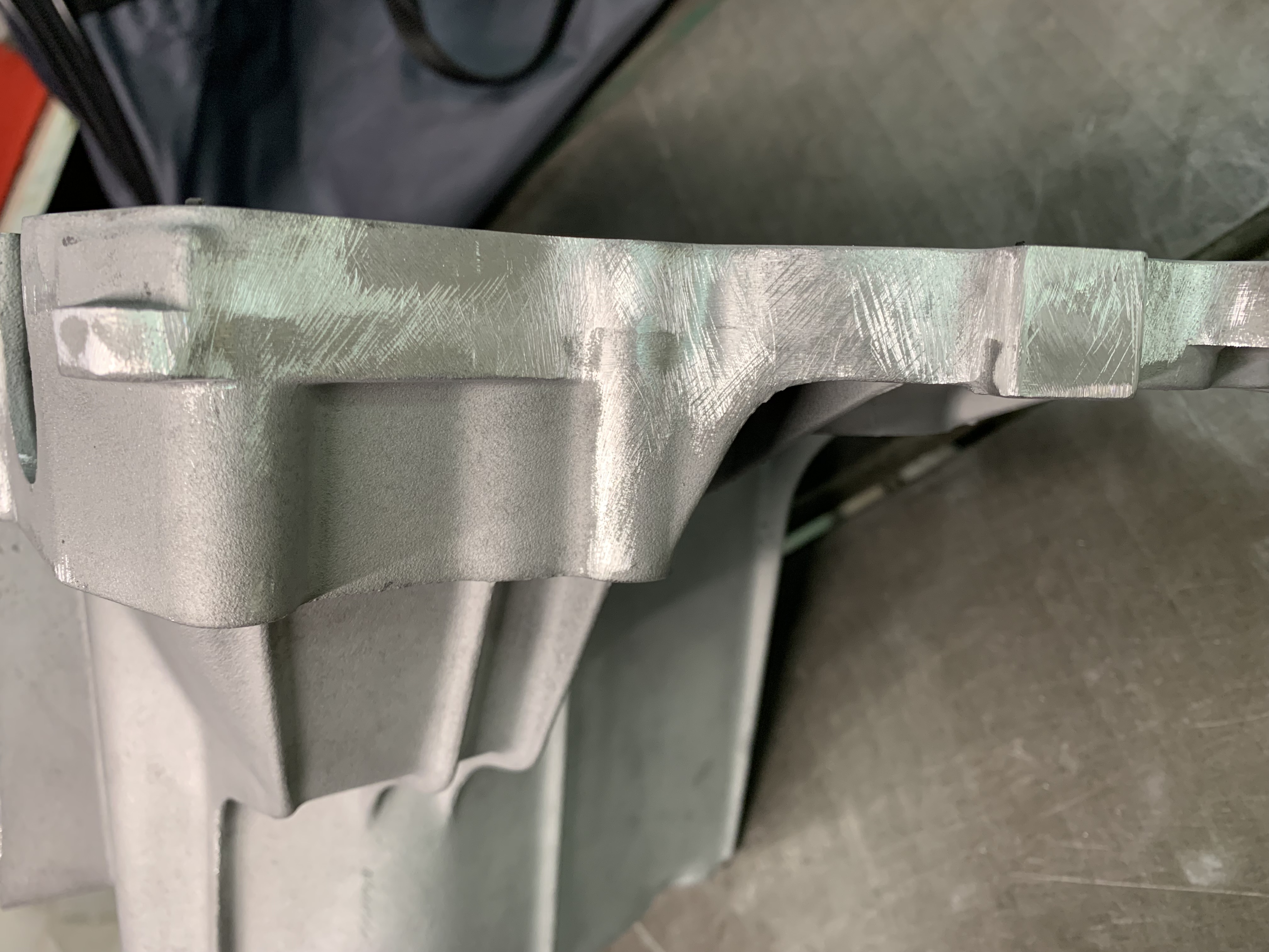

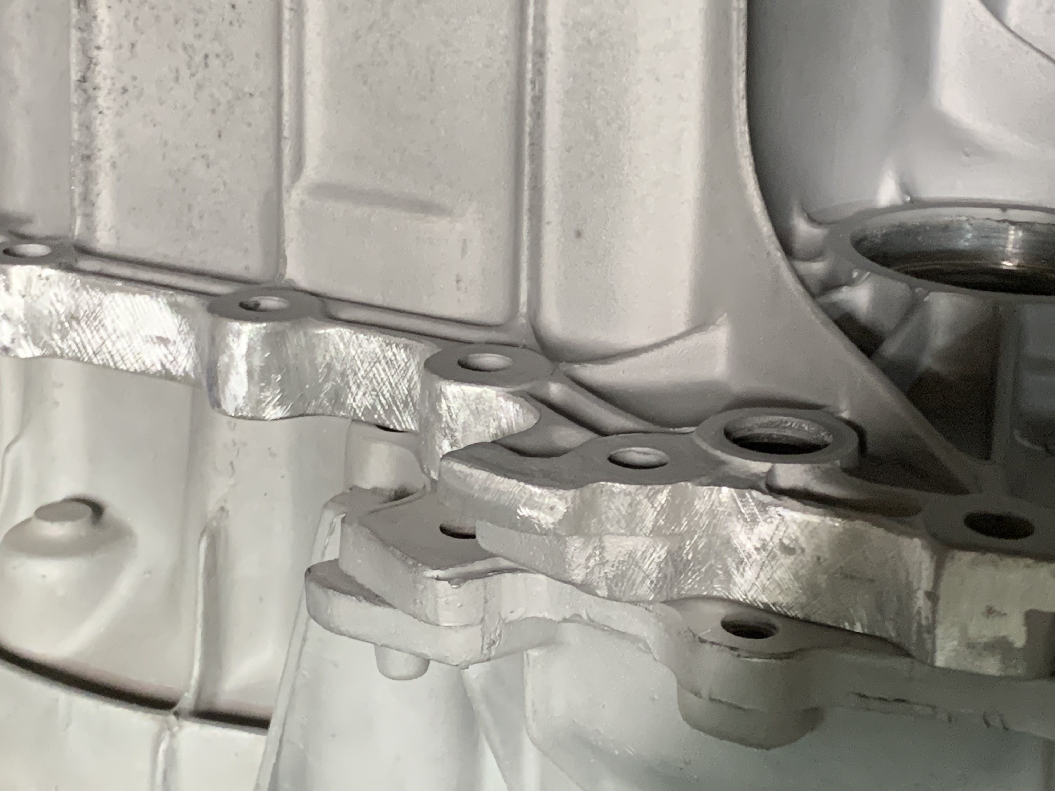

Pour le moment je vire tous les jets de fonderie et toutes les aspérités sur lesquelles je m’arrache les mains à chaque foi que je touche la boîte.

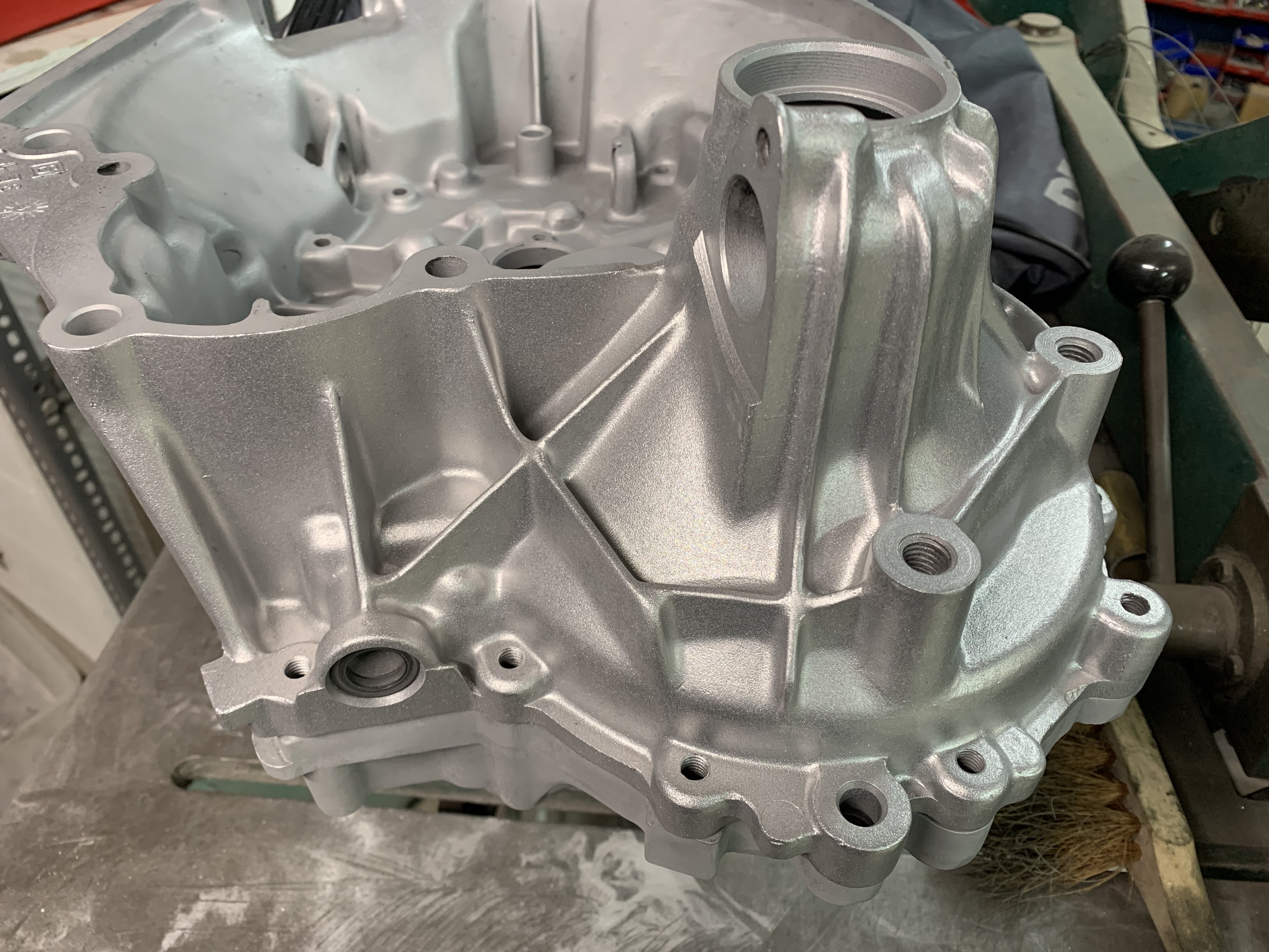

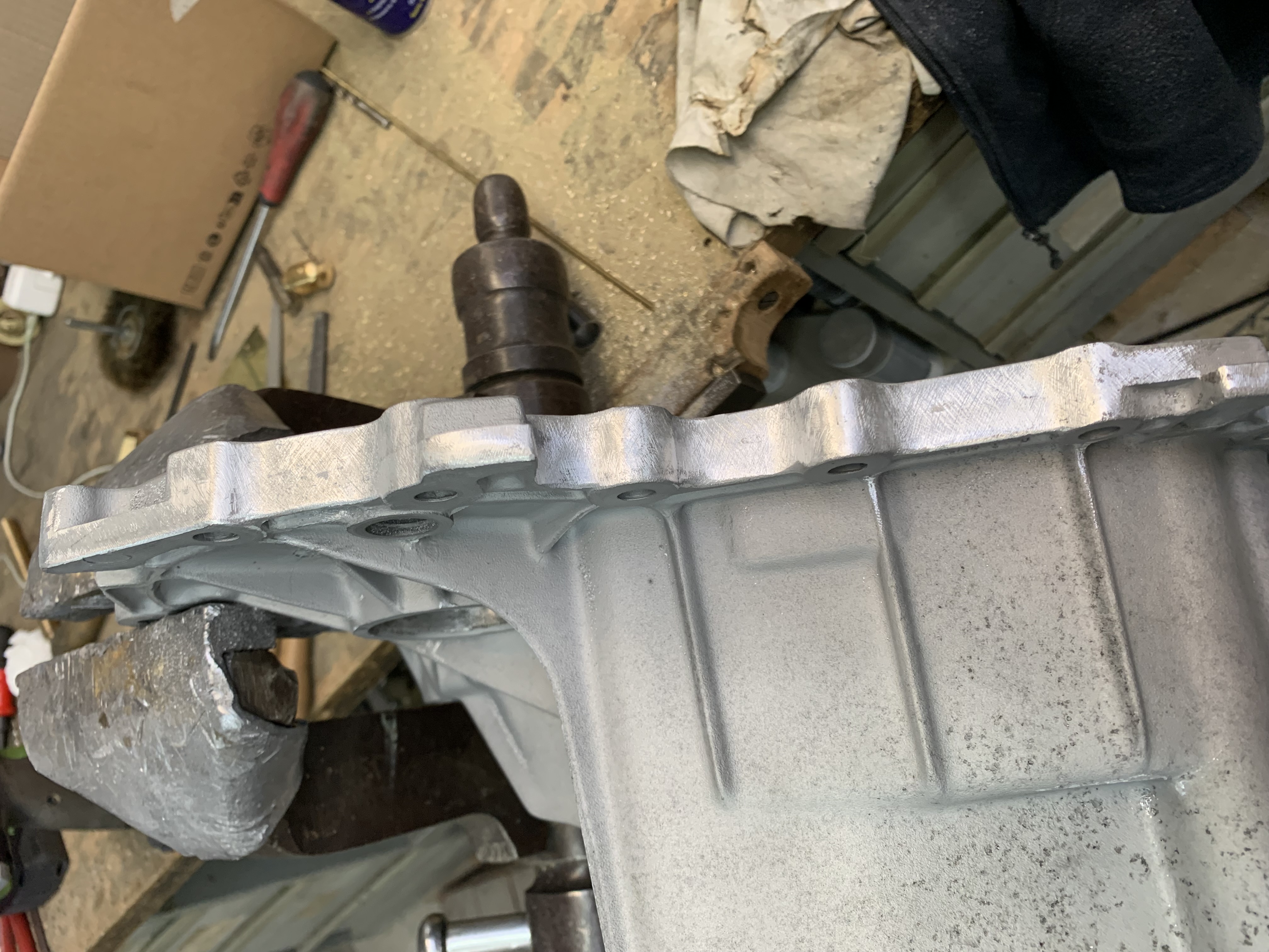

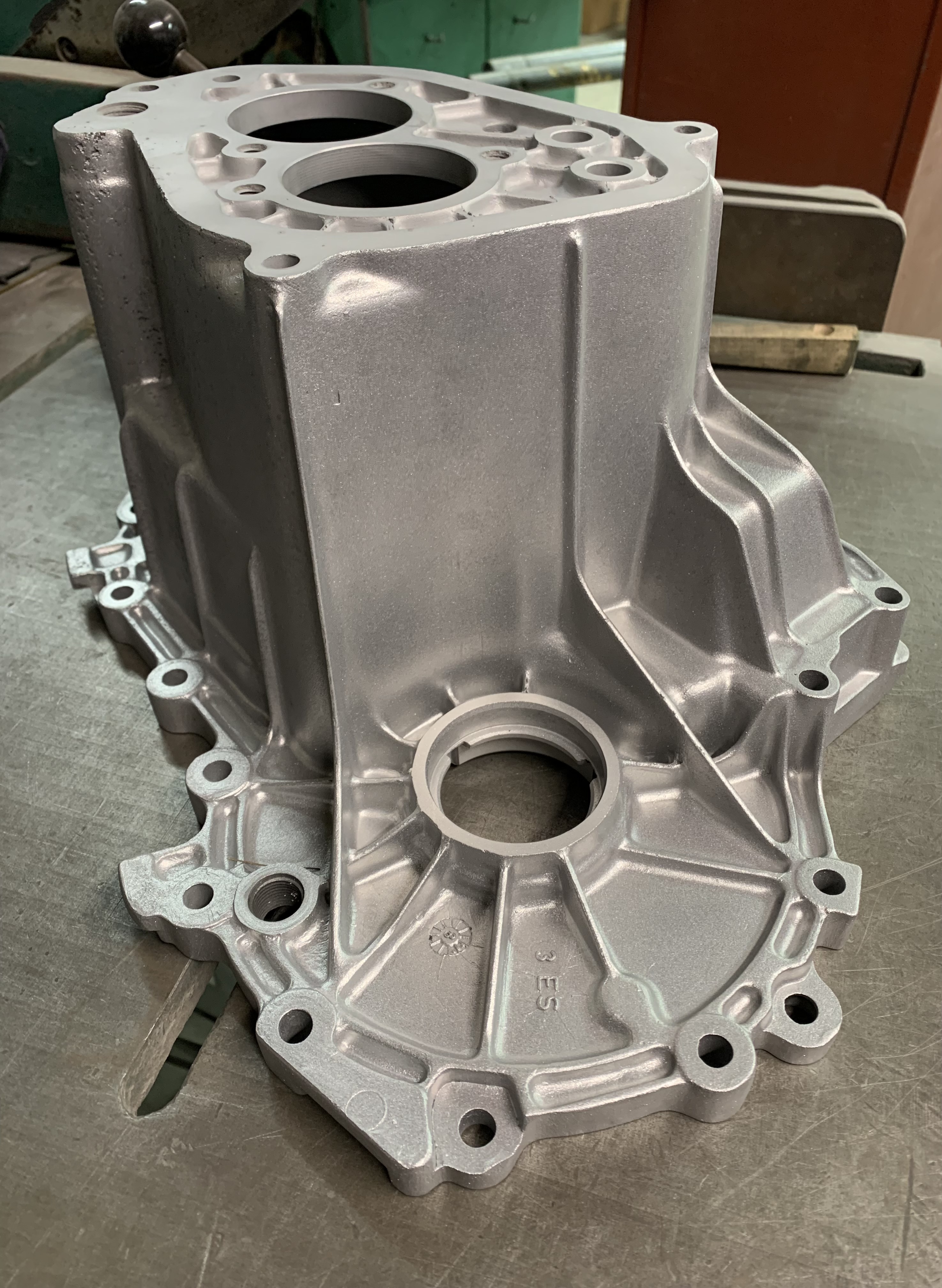

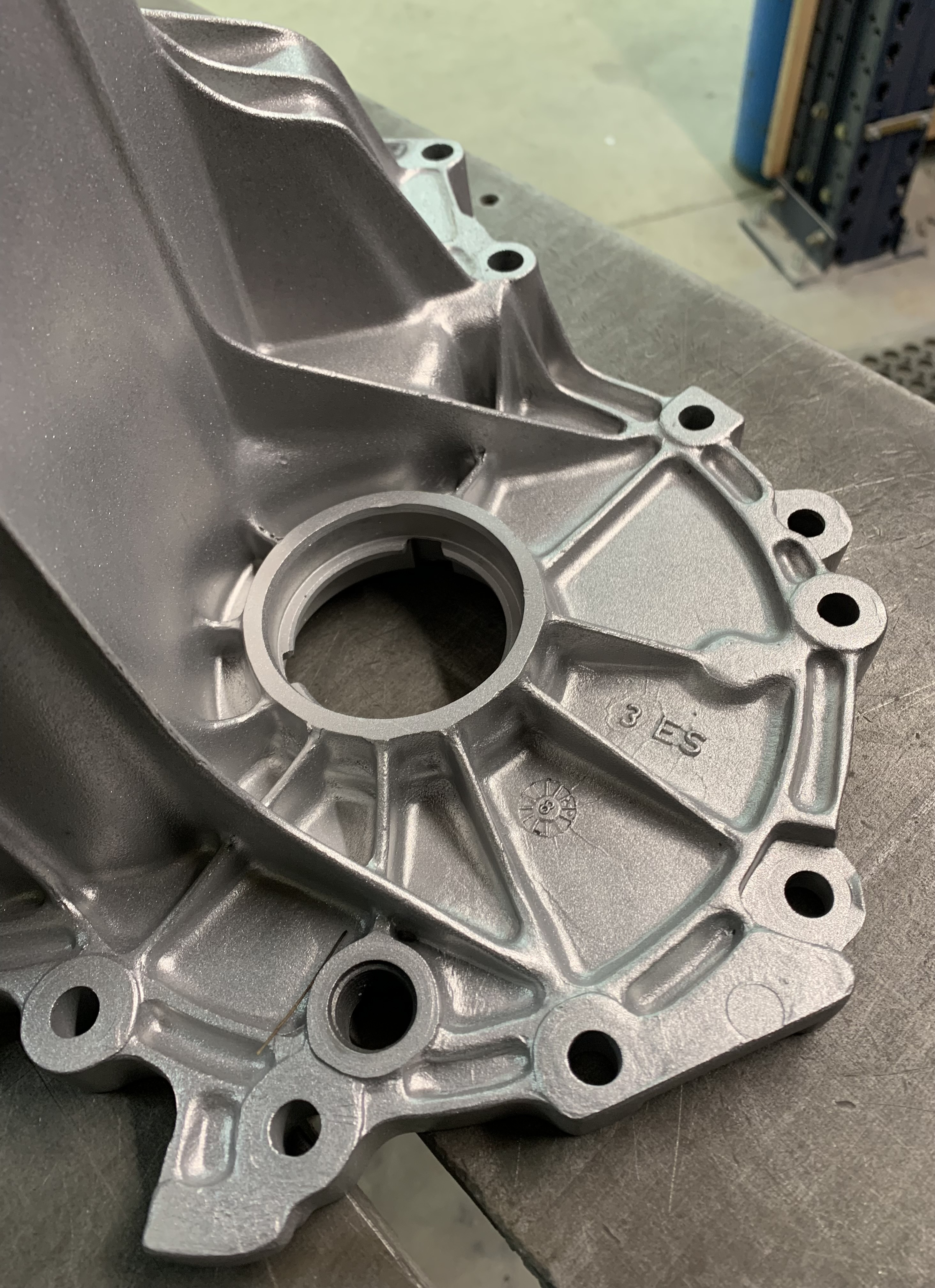

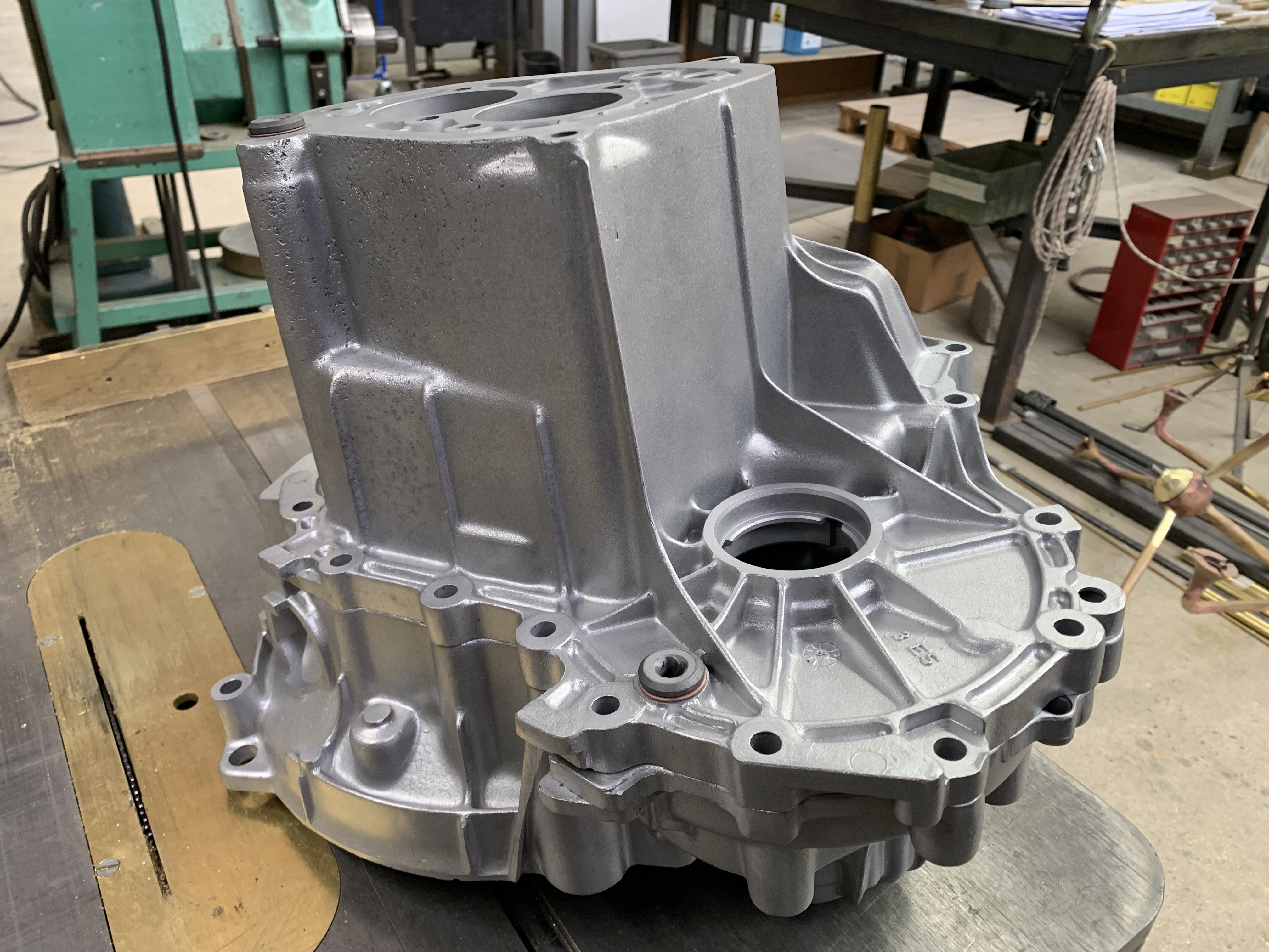

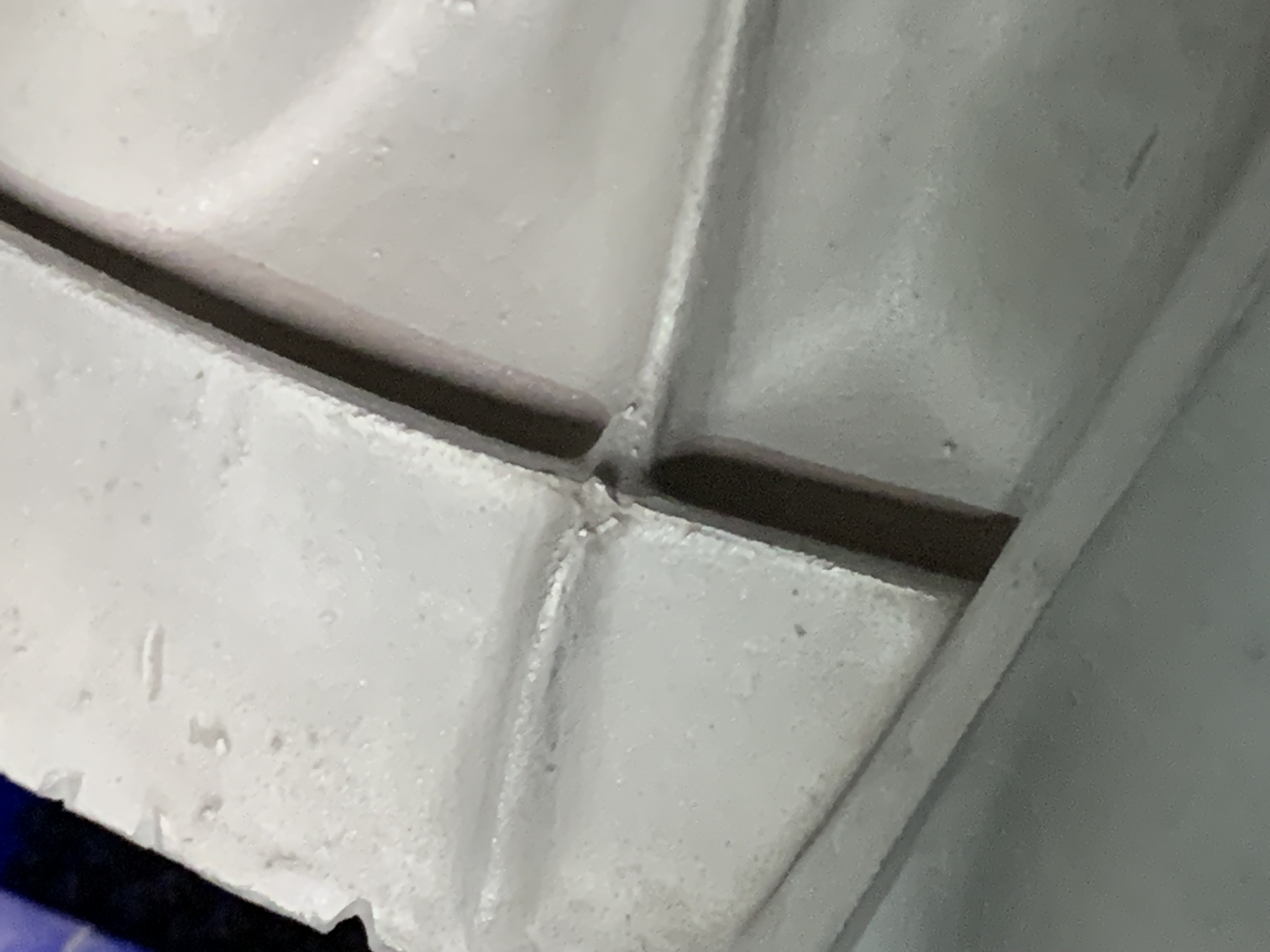

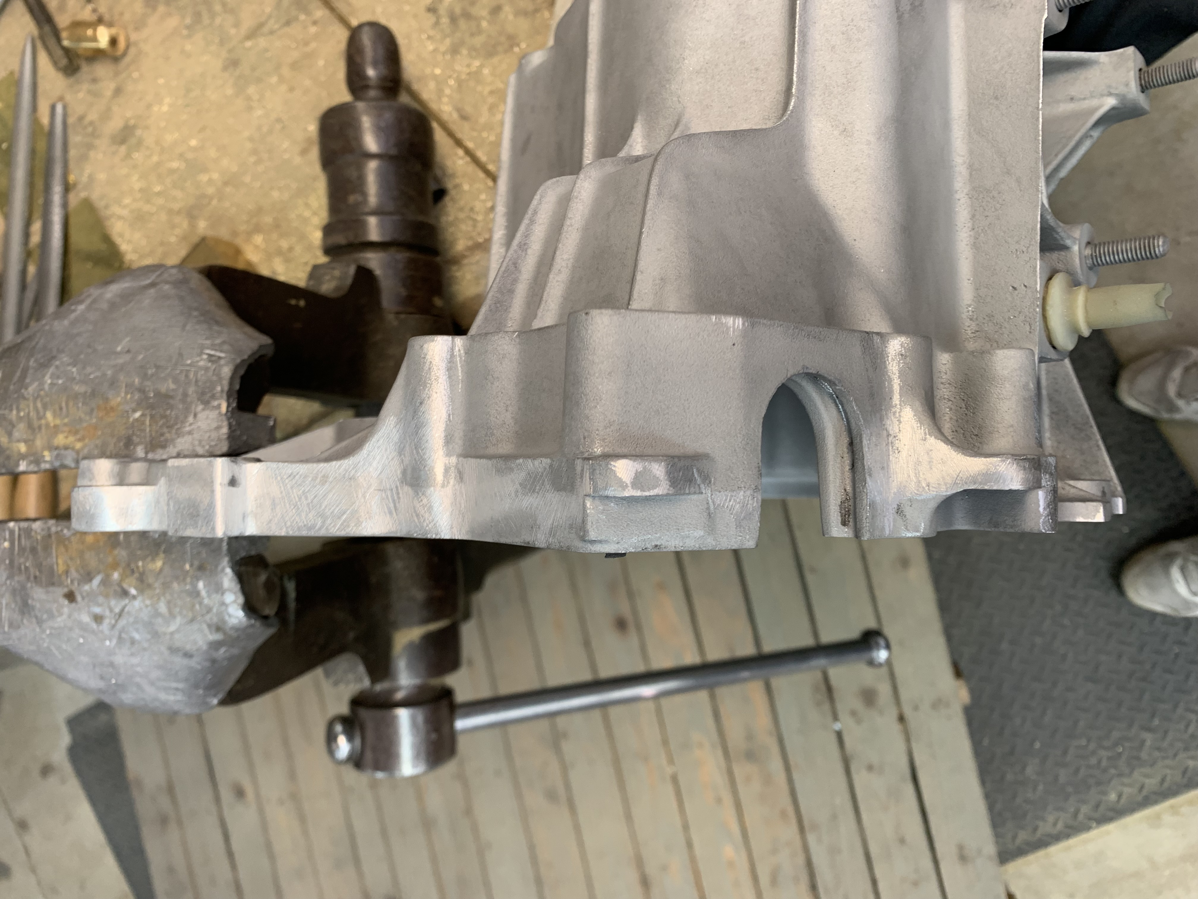

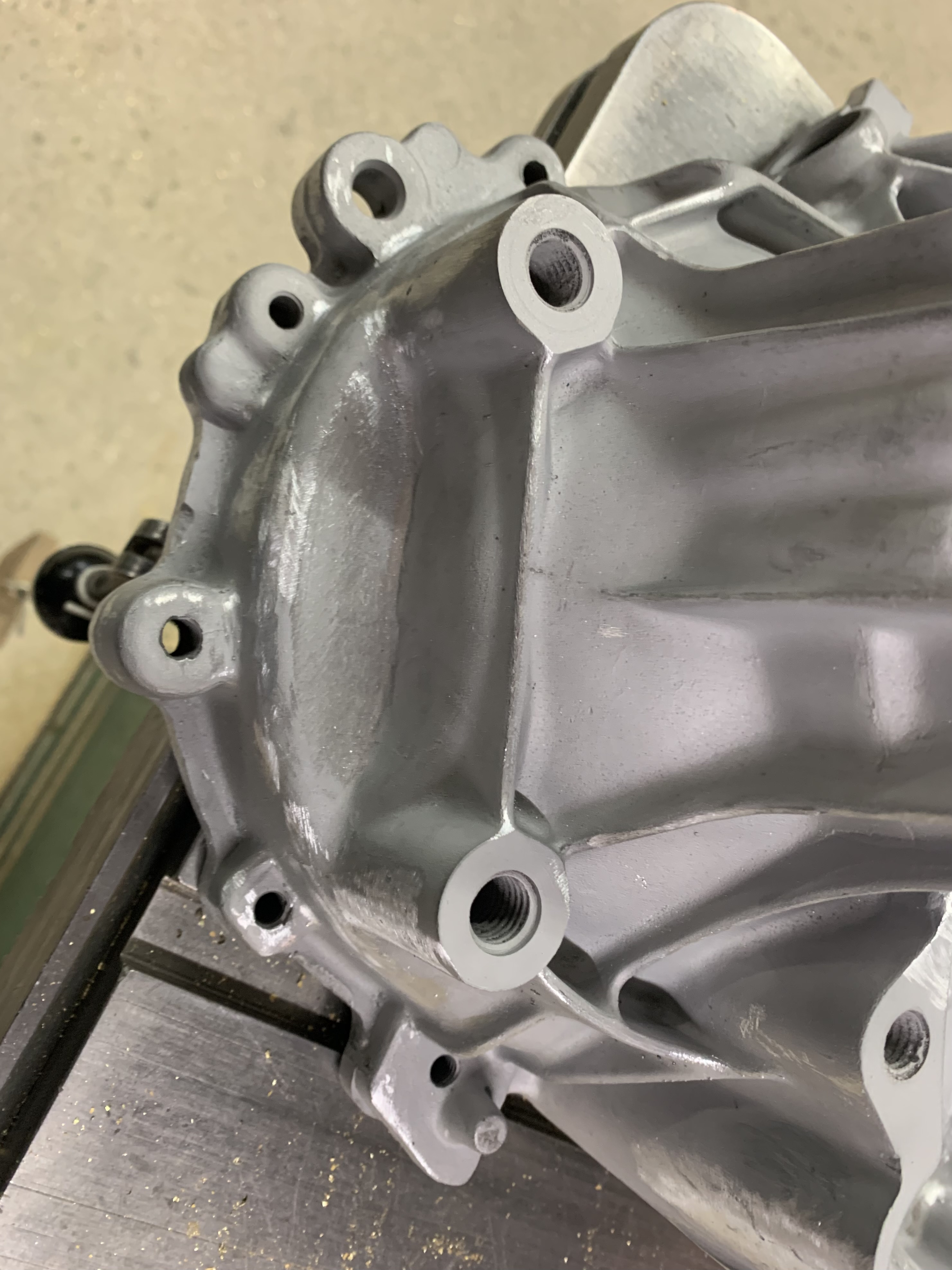

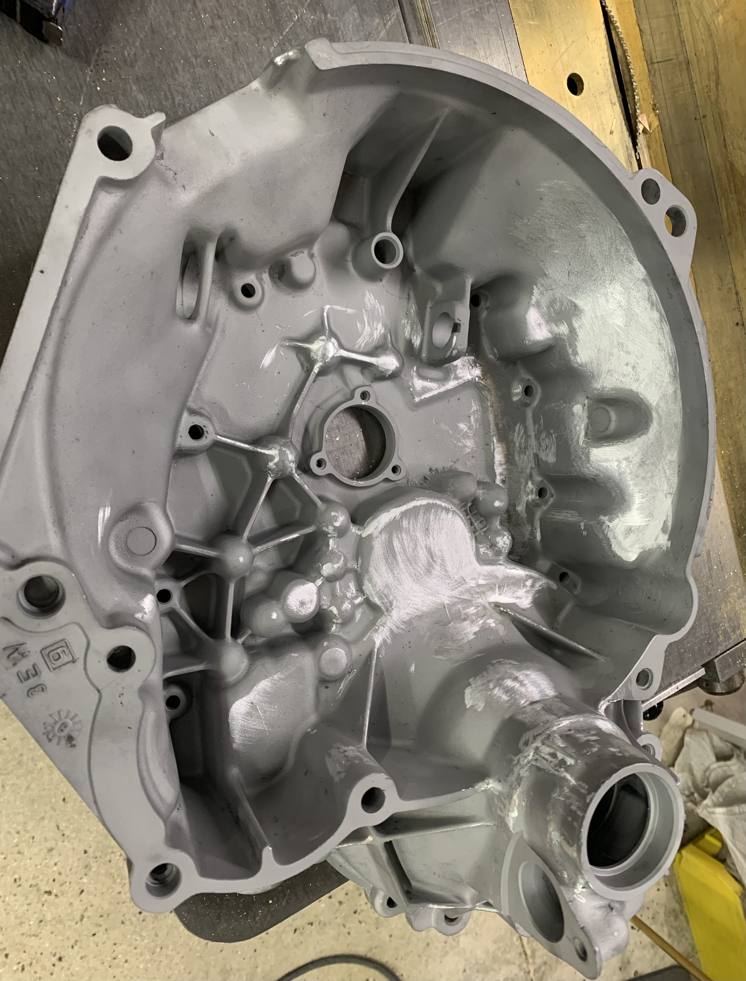

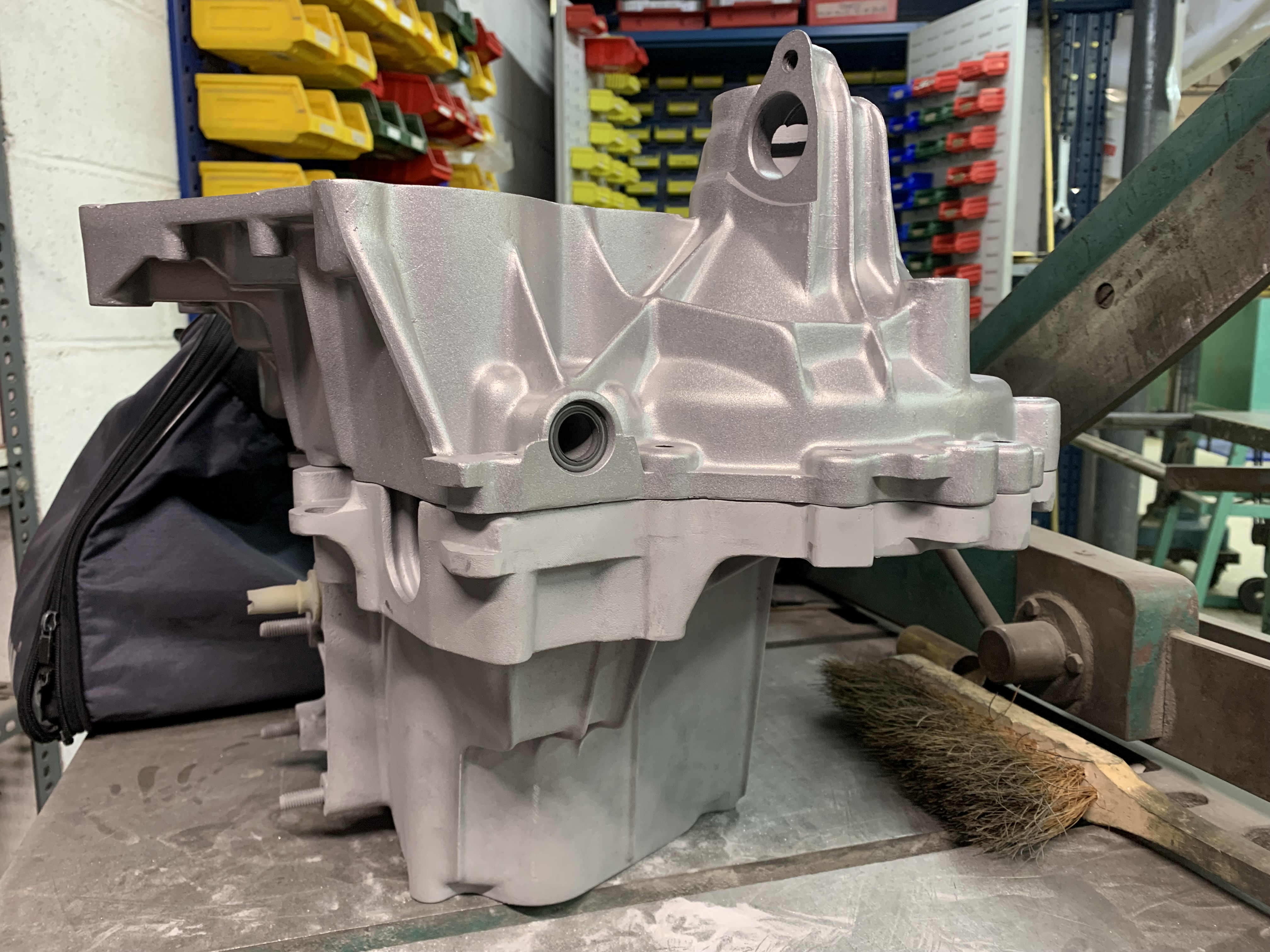

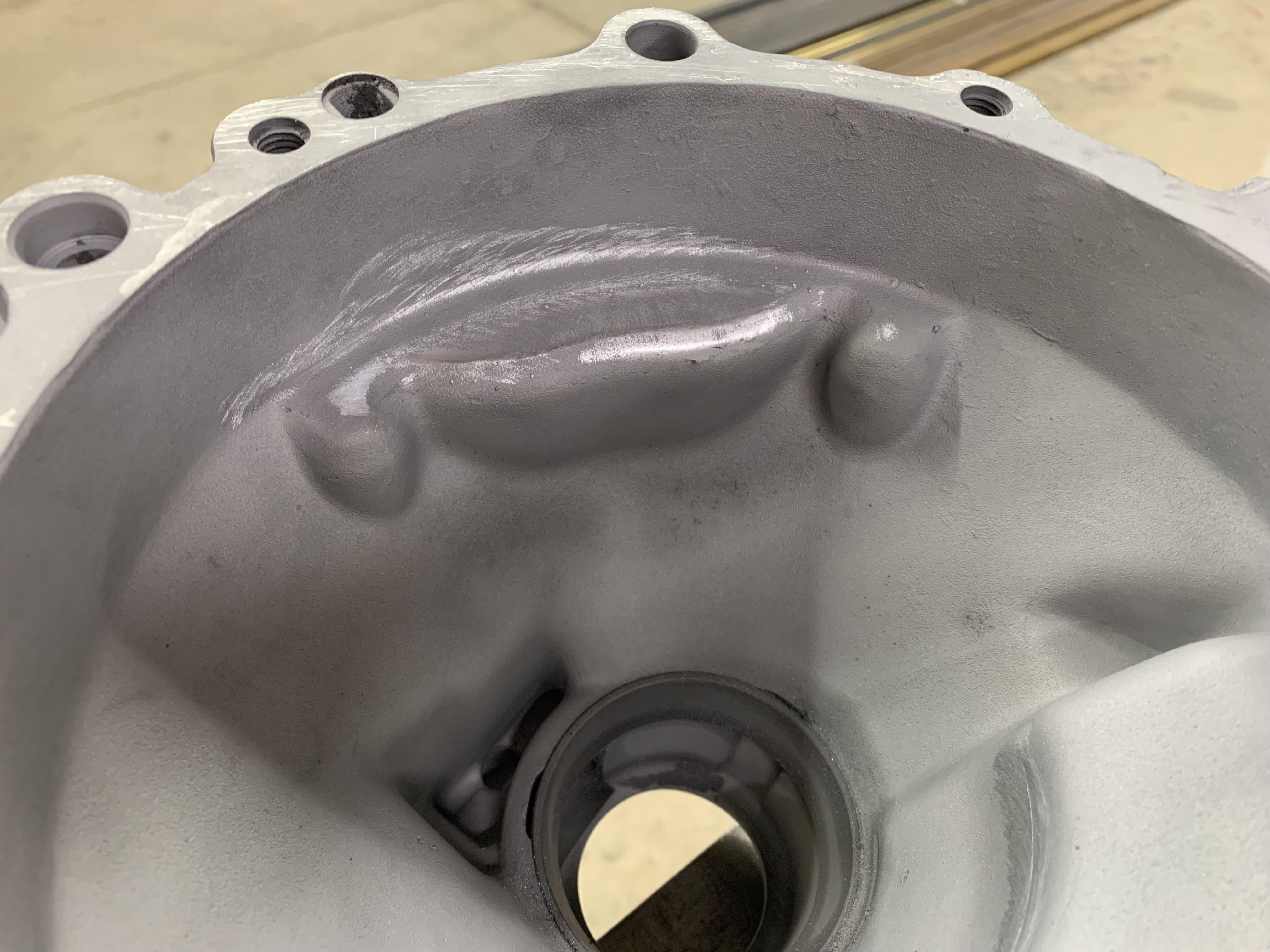

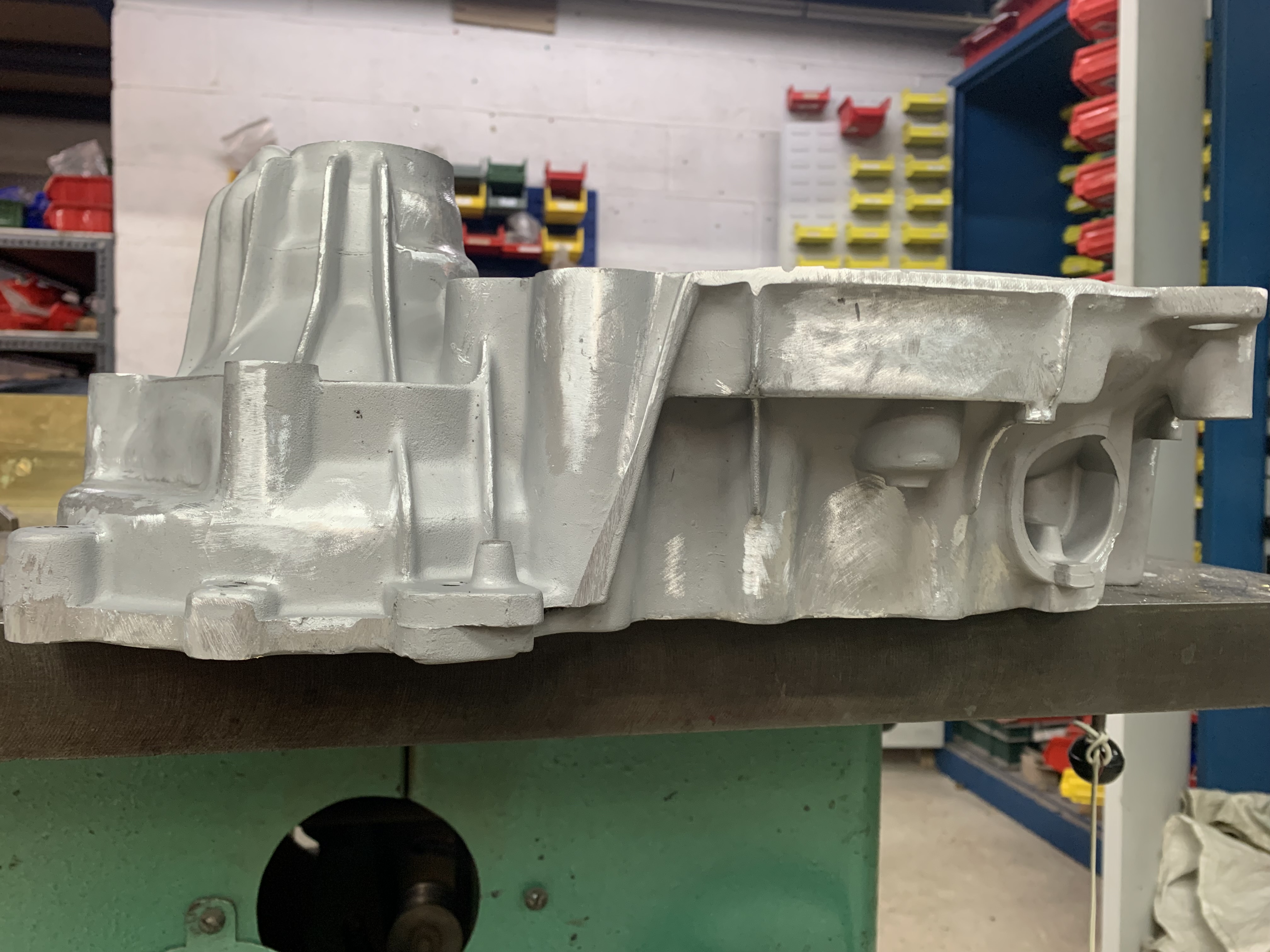

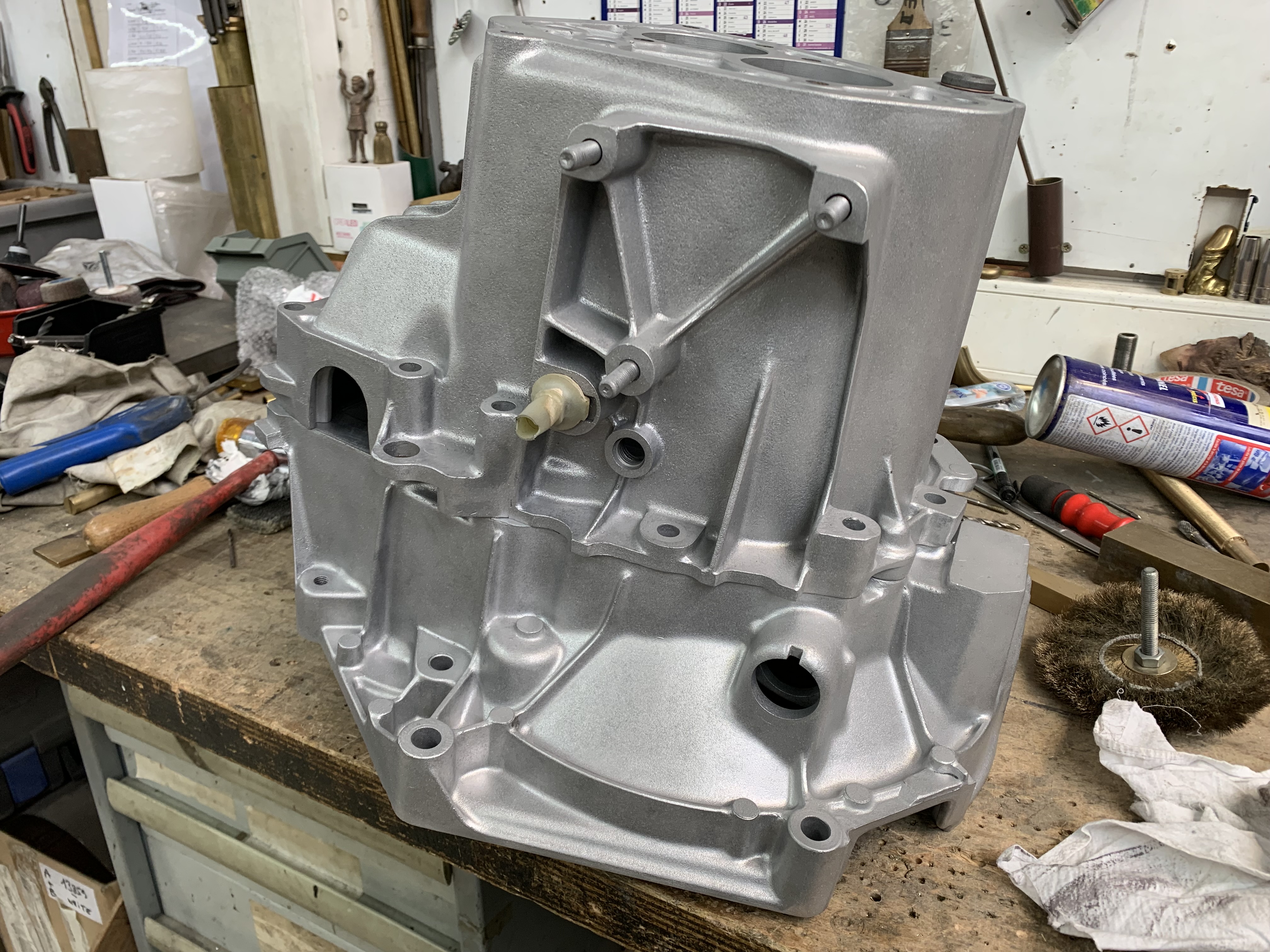

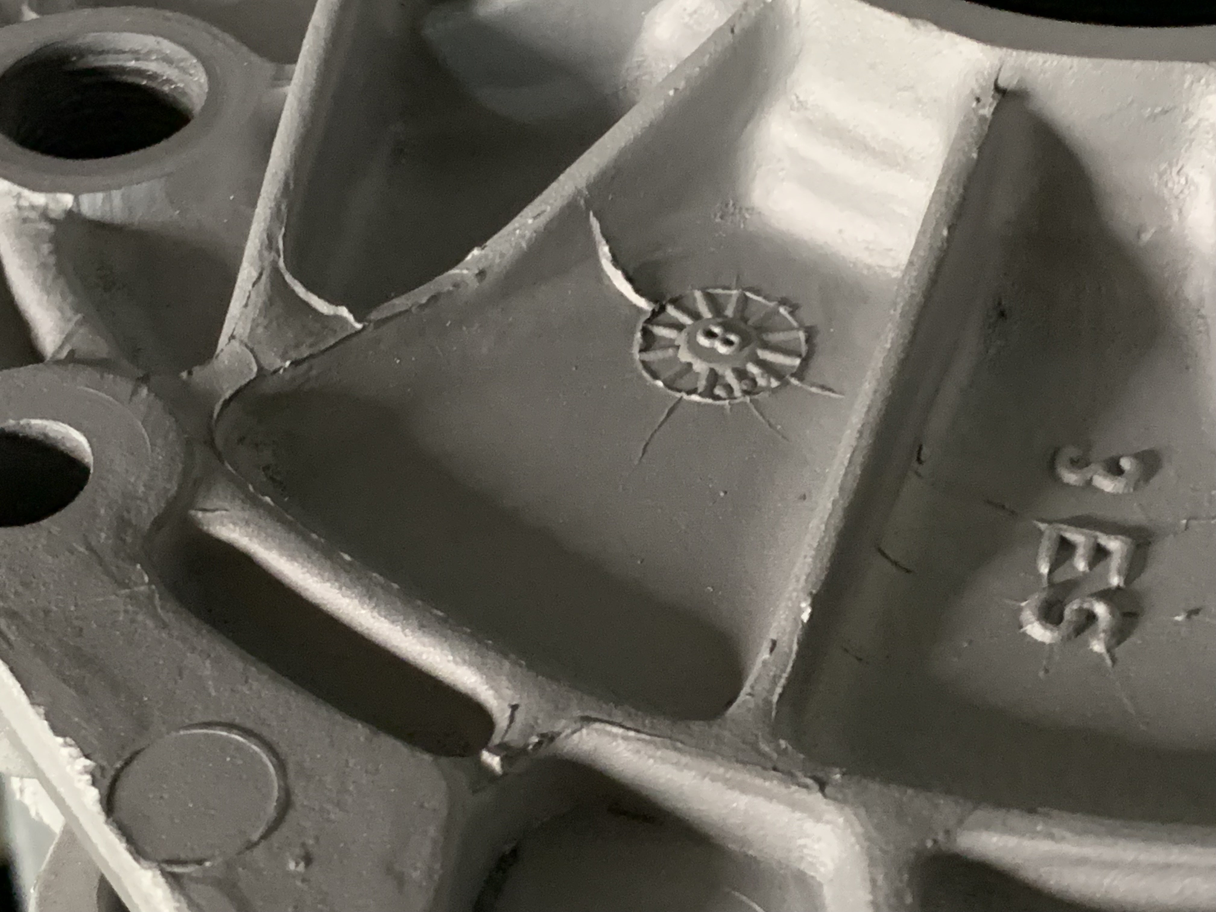

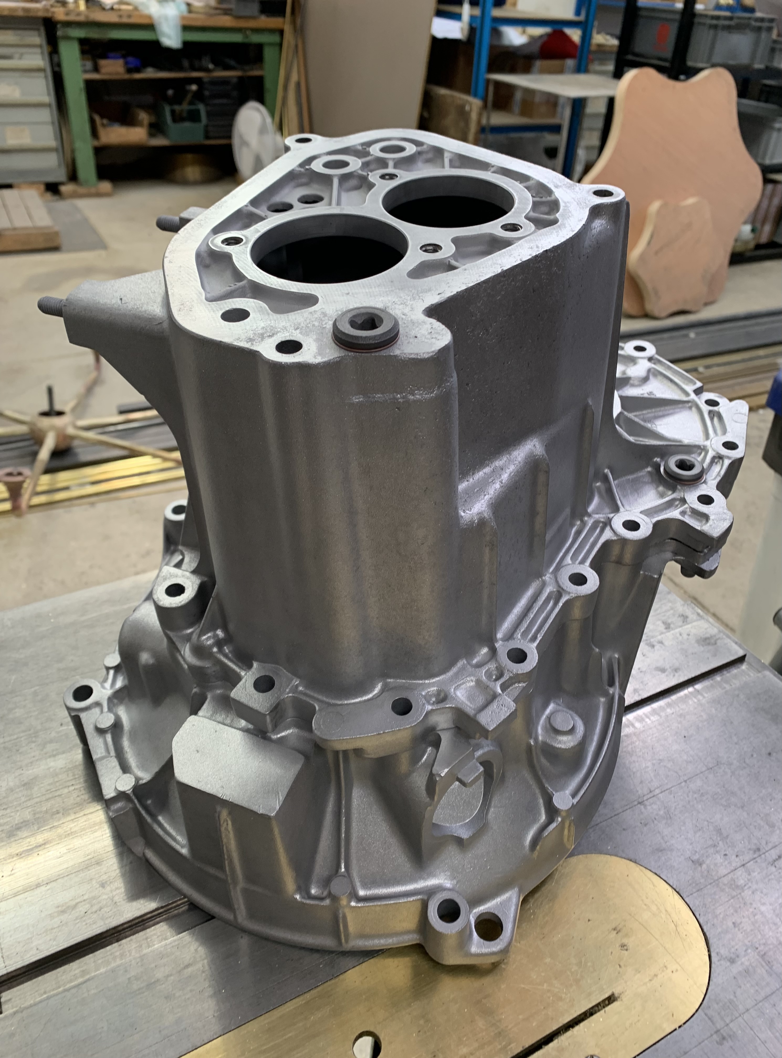

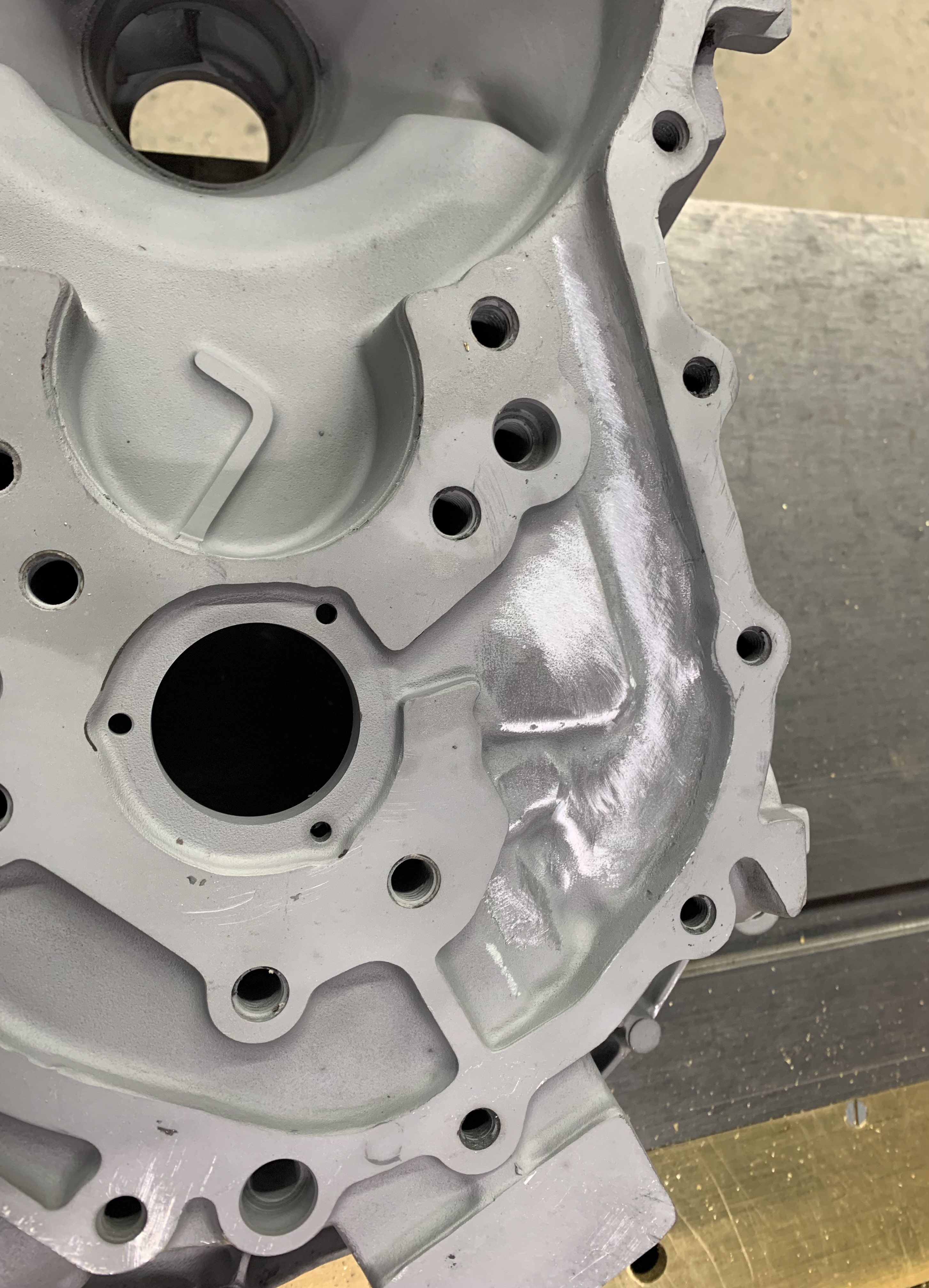

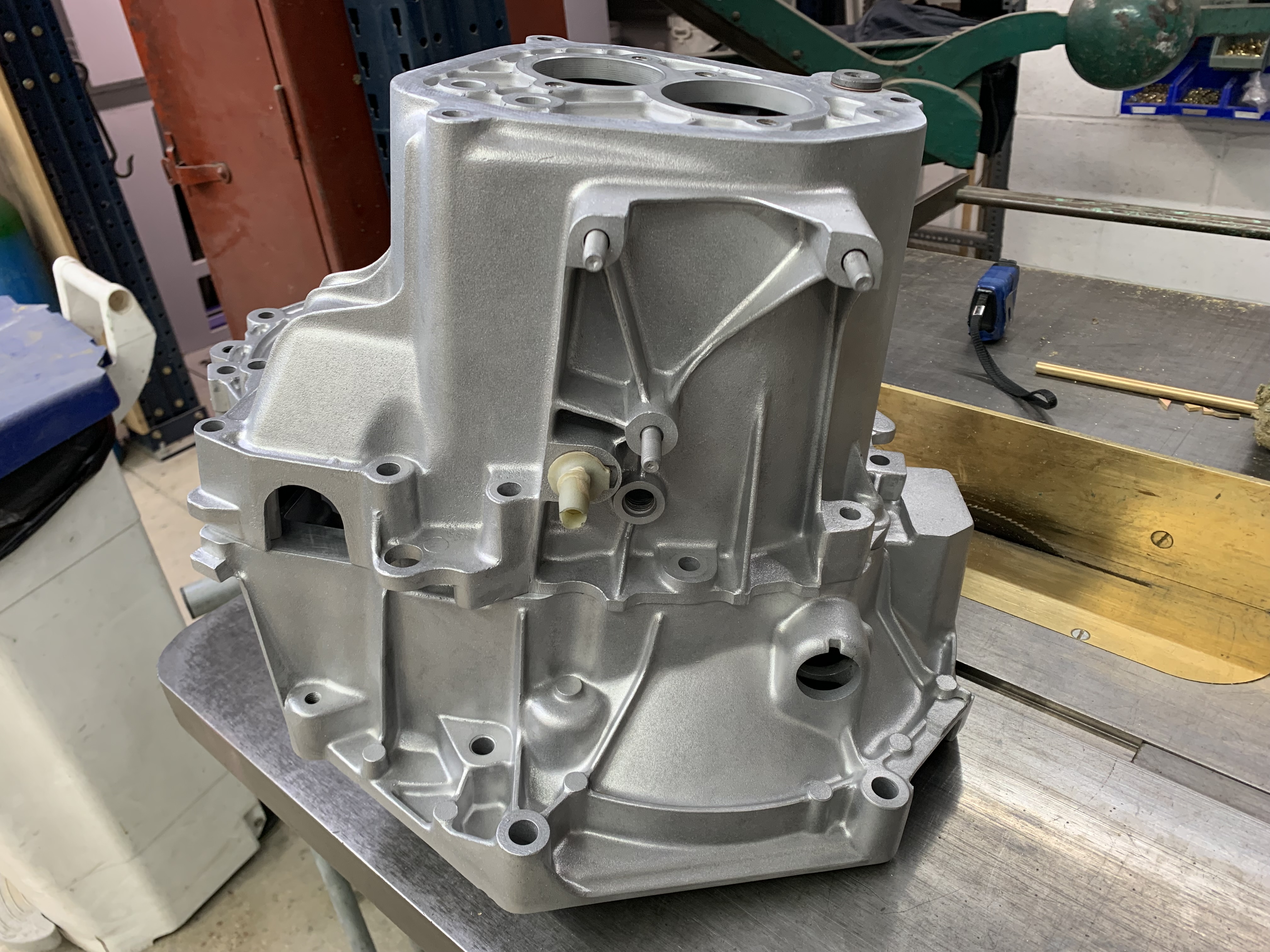

Je viens de finir mes carters.
Reste à travailler la tripaille maintenant.
J’ai retiré un maximum de bavures et coutures de fonderie.
Ensuite microbillage pour lisser le tout.
Et un coup de brillant.
Y a plus qu’à tout replacer dedans quand ce sera prêt.

MPB-26
- Régulier
- Messages : 57
- Enregistré le : 03 avr. 2020, 15:40
- Has thanked : 86 times
- Been thanked : 48 times
c'est le brillant qui fait ton rendu aussi propre, c'est ça?
Beau travail comme d'habitude

Peinture ou vernis, non ?
Clair que sur les moteurs et la caisse de 205, il y a des parties potentiellement dangereuses pour les mains ! Si je m'y connaissais plus en carrosserie/peinture, je ferai peut être comme toi.
Je suis le sujet car la boite est encore un sujet mystérieux pour moi.

T’inquiète Oliv… Je te dis ça.
Microbillage classique en 220 pour le décapage nettoyage.
Et ensuite bille de verre de 0,8mm pour faire briller.
Voilà tu sais tout.
