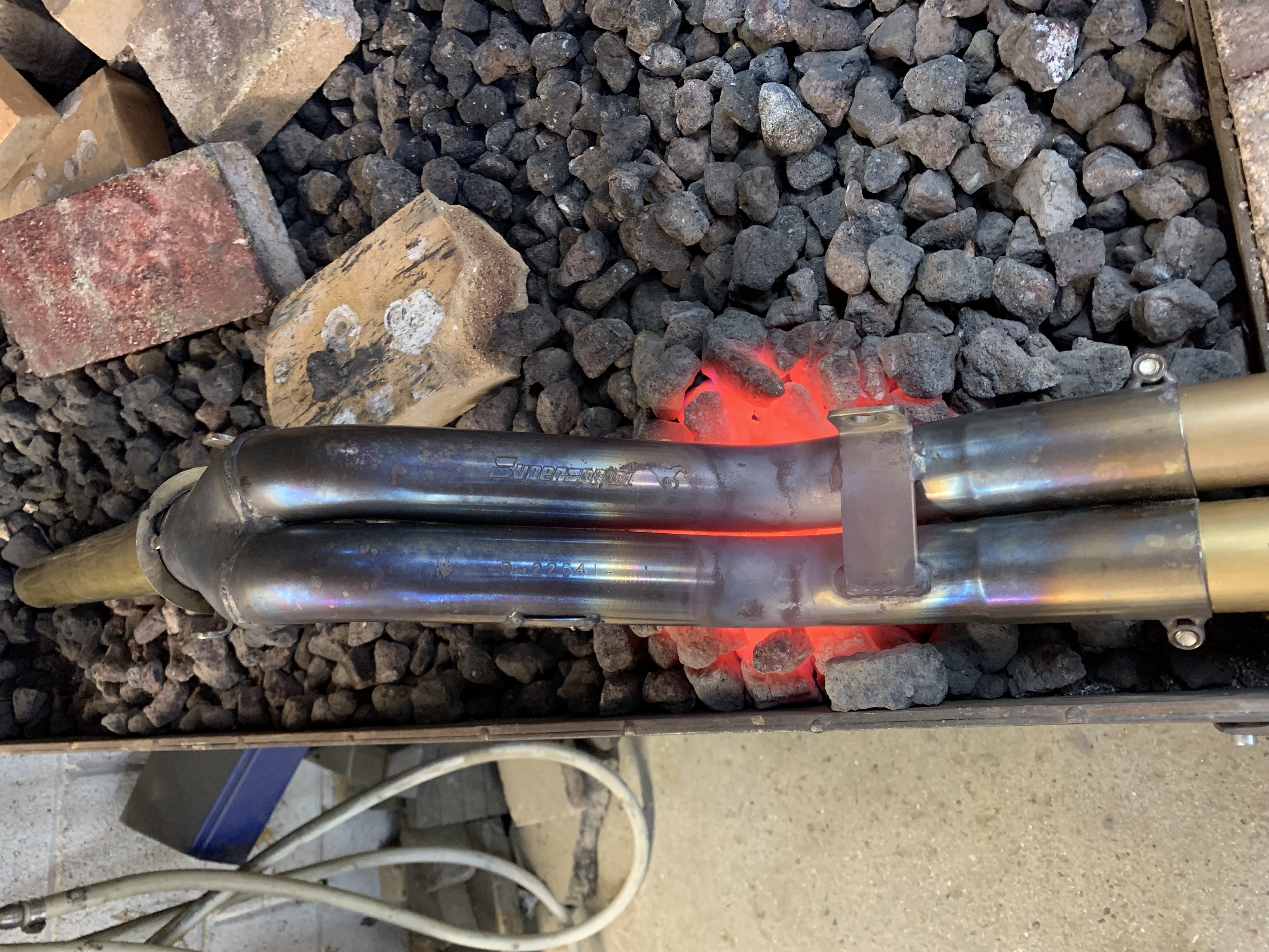

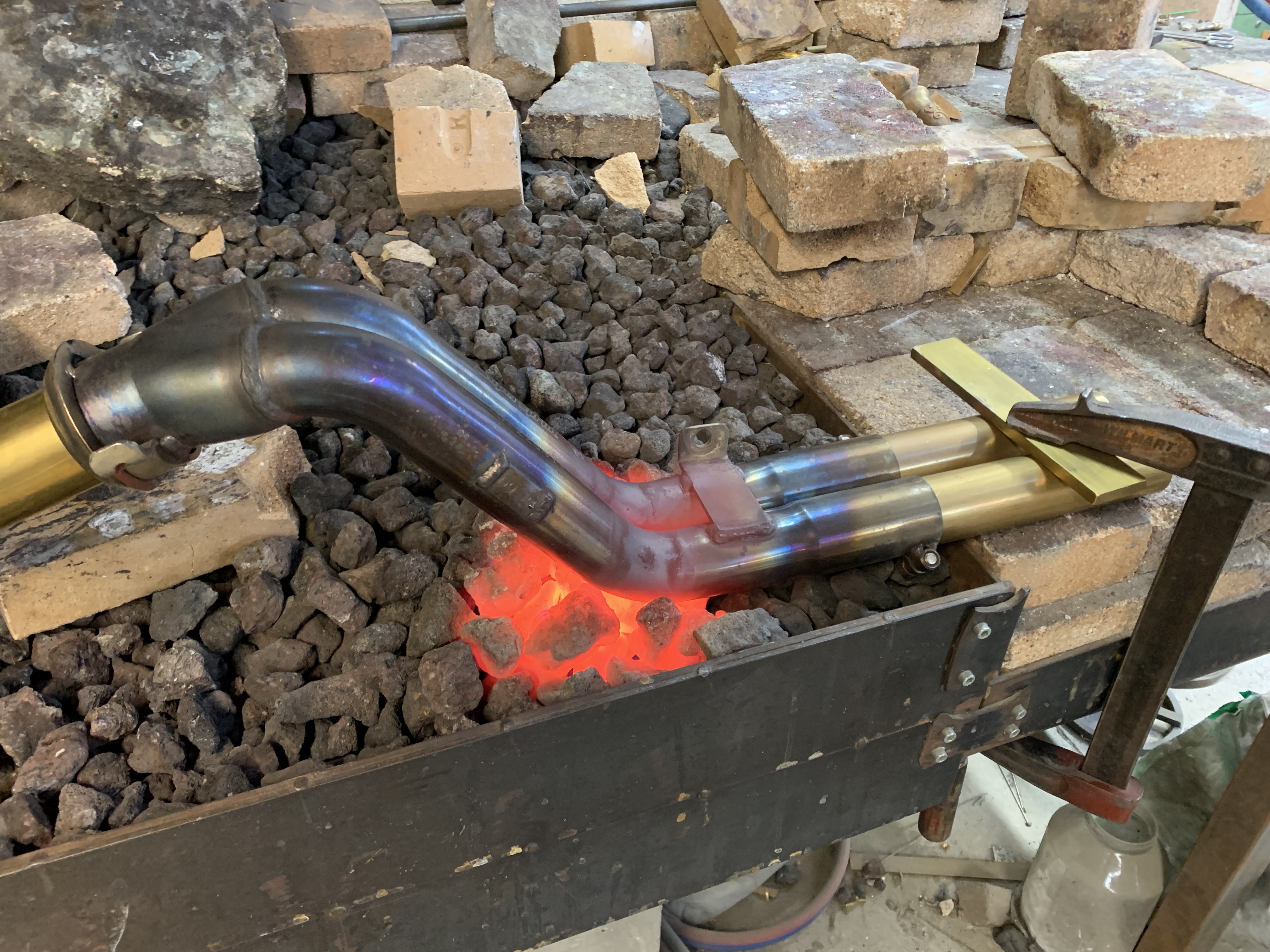

Aujourd’hui reprise de la partie ar du 4/2/1.
Petit montage dans la forge au boulot. Un gros chalumeau à gaz et en avant pour une bonne chauffe.
Même rouge il faut vraiment tiré dessus pour le faire bouger !! Je l’ai remonté de 10mm.
Y a plus qu’à faire un essais sur l’auto et vérifier que ça se présente mieux avec la ligne.
Si non il faudra reprendre la partie haute aussi !!! :mrgreen:

C'est quel marque ton collecteur ? Tu as redressé à la main ? :blink:
Messages : 6995
Has thanked : 806 times
Been thanked : 1212 times
C’est un supersprint.
Oui au bout de l’olive j’ai mis un tube pour pouvoir tirer dessus. :ok:
Faut quand même tirer fort.. Ça vient pas tout seul. :mrgreen:
Messages : 7038
Has thanked : 655 times
Been thanked : 626 times
Et l'autre côté,fixé dans l'etau :unsure: :mrgreen:
Messages : 6995
olivF2000 a écrit : 06 nov. 2023, 22:35 Et l'autre côté,fixé dans l'etau :unsure: :mrgreen:
L’autre côté j’ai rentré deux morceaux de barreau de laiton de 40mm de chaque côté. Ils étaient maintenus sur la forge avec un serre joint. :mrgreen:

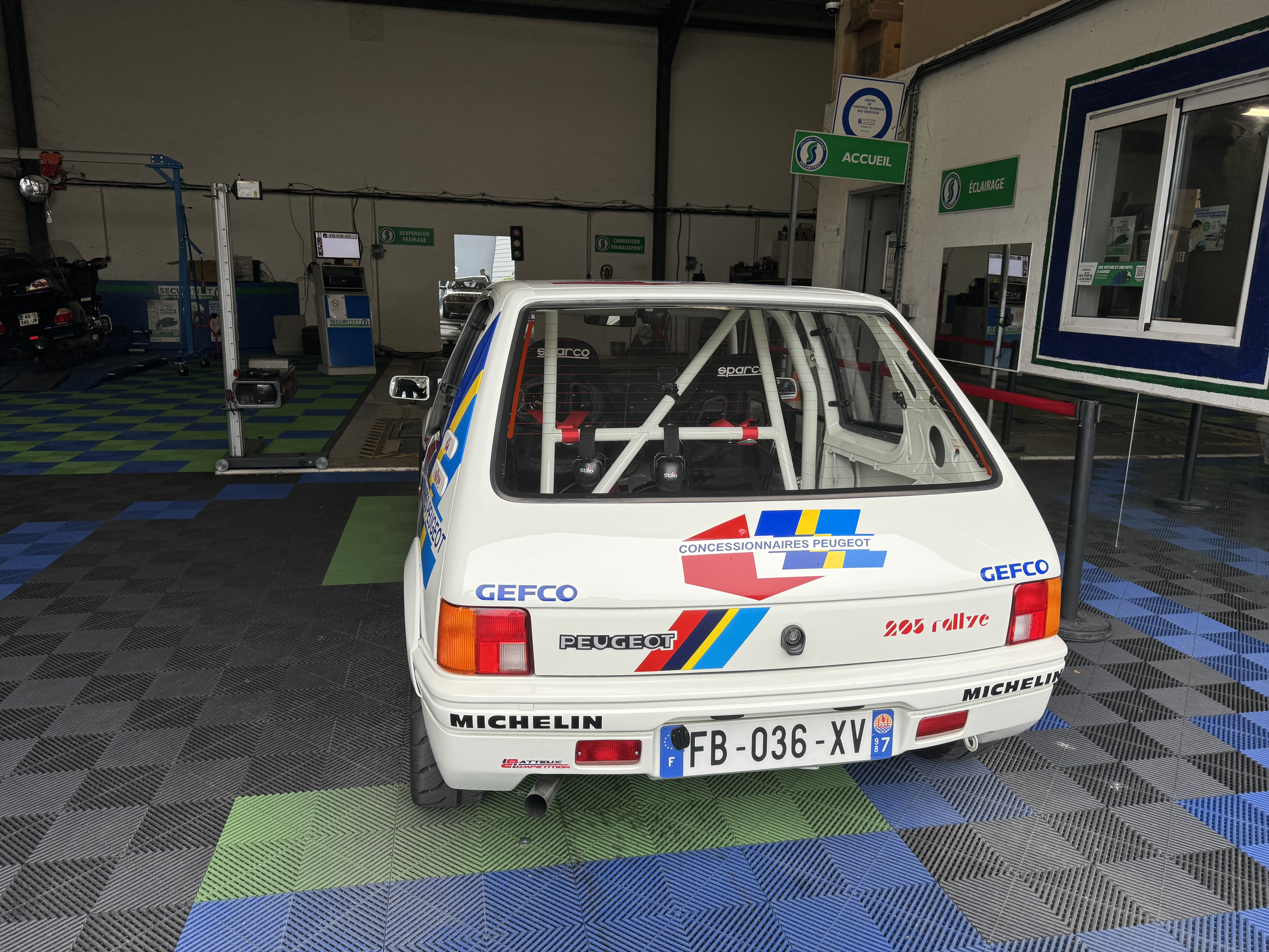

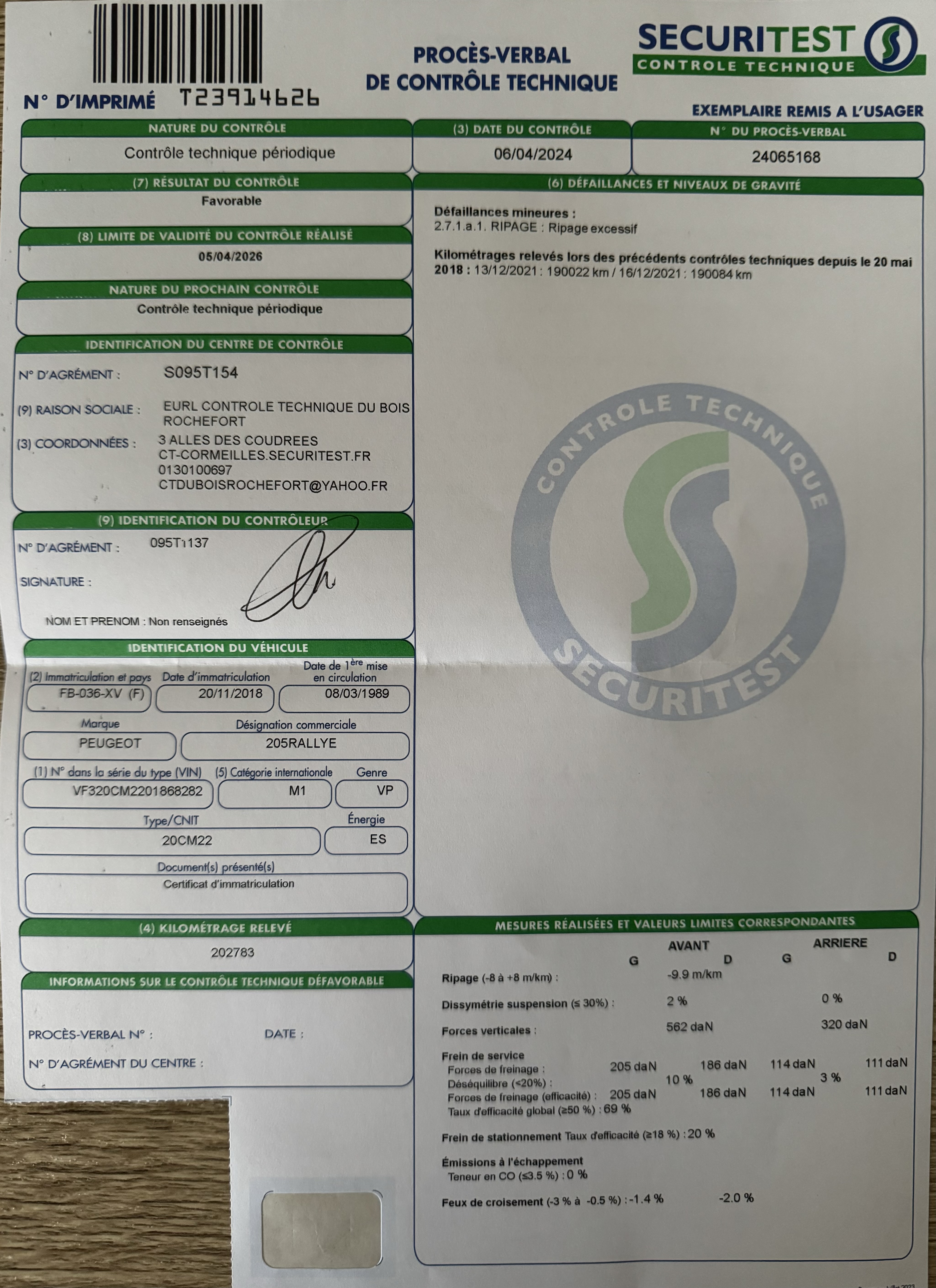

Ce soir c’était CT… :ok:
C’est passé… il a fallu qu’il s’y reprenne une seconde foi pour la pol !! Mais ça a été :ok:
C’est repartit pour deux ans…
