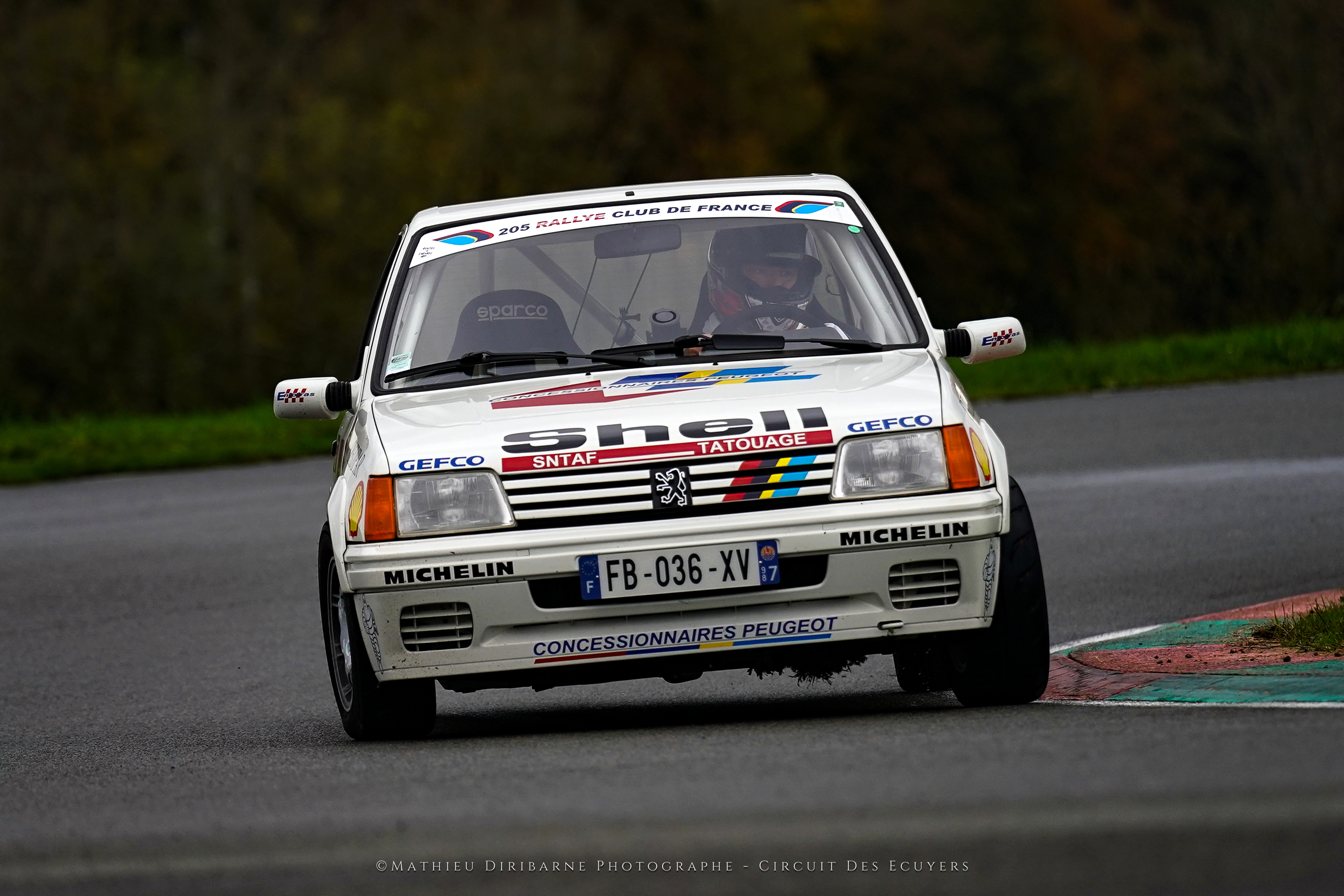

Bravo pour l’auto elle est très belle , tableau de bord comme dans taxi 😁 belle fusée ça pousse comme dirait l’autre 👏

Merci Alexis. J’ai essayé de me faire plaisir et dans les finitions et dans le comportement de l’auto. :rolleyes:
C’est loin d’être une auto de course, mais le comportement en est bien plus proche que celui d’une origine.

Et bien c’est réussi bravo à toi car très belle auto et elle tracte bien j’ai kiffé la sorti de parking pour aller ligne droite écuyers 😂
