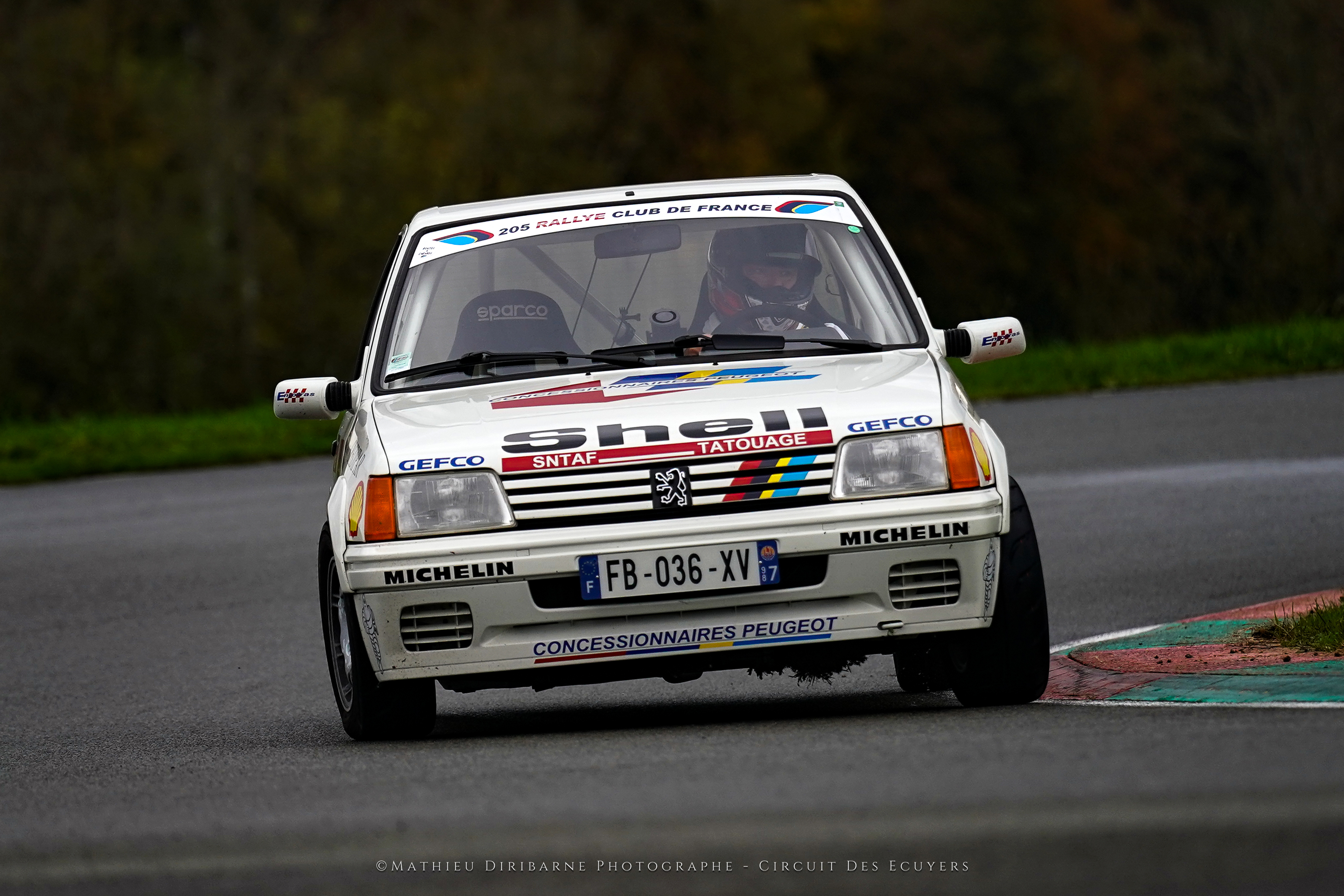

jean a écrit : 03 nov. 2023, 10:24 Le début de la légende :
Le début de la légende, je ne suis pas certain.
Mais je suis déjà très content de ne pas avoir fini en tête à queue sur la piste ou planté dans l’herbe.
Je l’ai rattrapé en vrac juste juste !! :lol:
Messages : 8700
Has thanked : 1215 times
Been thanked : 1580 times
pascalou95 a écrit : 03 nov. 2023, 12:45
Situation bien compliquée à la vue de la photo, bravo si tu as réussi à remettre ta Rallye sur la piste c est magnifique, le passager ne devait pas être trop rassuré mais ça va tellement vite qu on n a pas le temps de se rendre compte :D :D :D :D
Encore une belle journée de passée aux écuyers dommage je suis aux sables depuis samedi
Très belles photos :ok: :ok: :ok:
Au moment de la photo, la situation était nickelle !! Belle glisse, le photographe juste en face et un passager pour confirmer que jusque là je maîtrise…. :lol:
C’est juste après que ça se corse !!!
Mais j’avoue qu’Arnaud (le dabe72) est sorti de l’auto un peu barbouillé. Une petite nature mon poteau. :mrgreen:

En glisse sur 3 roues, joli :ok: :ok:

Teelck a écrit : 03 nov. 2023, 13:29

Tu devais être en mode conduite zen je suppose :D :D

Yannou a écrit : 03 nov. 2023, 13:33 En glisse sur 3 roues, joli :ok: :ok:
Oui sur la photo que Jean a remis, j’ai remarqué qu’elle levait la patte. J’avais pas fait gaffe avant !! :p

Les jaloux diront que tu as fini dans l'herbe :mrgreen:

Yannou a écrit : 03 nov. 2023, 14:20 Les jaloux diront que tu as fini dans l'herbe :mrgreen:
J’y ai fait un petit stage mais que d’une roue !!!
Sur certaine photo on voit l’herbe sur le berceau côté conducteur. :lol:
Regarde là.

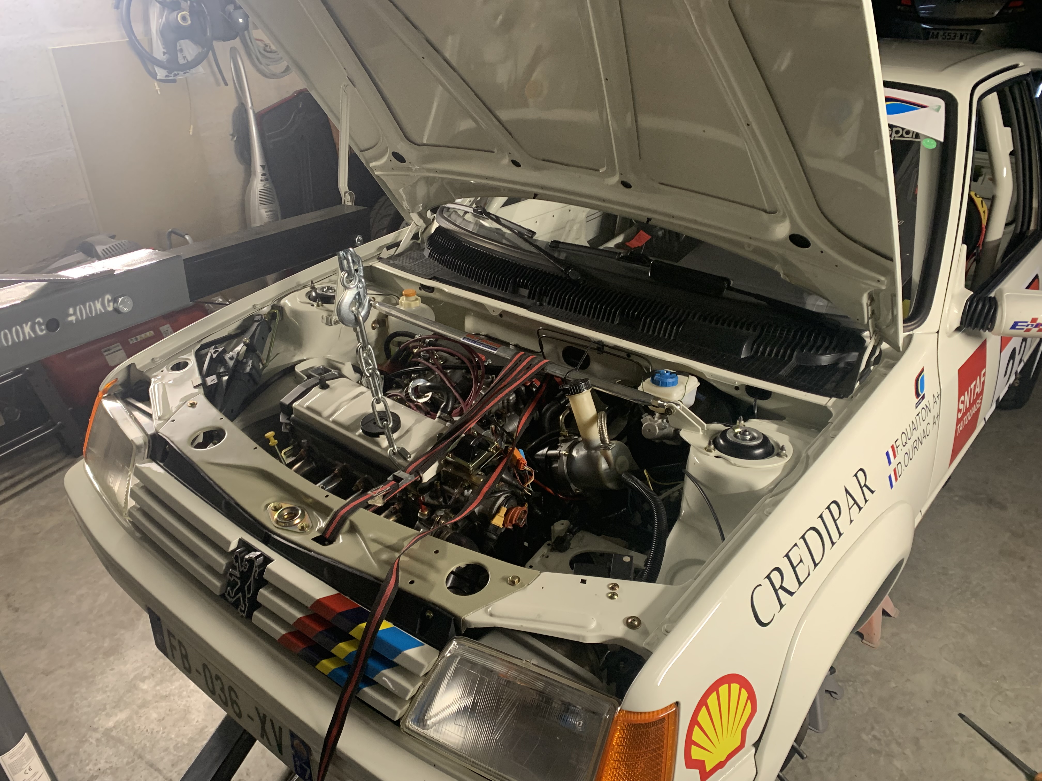

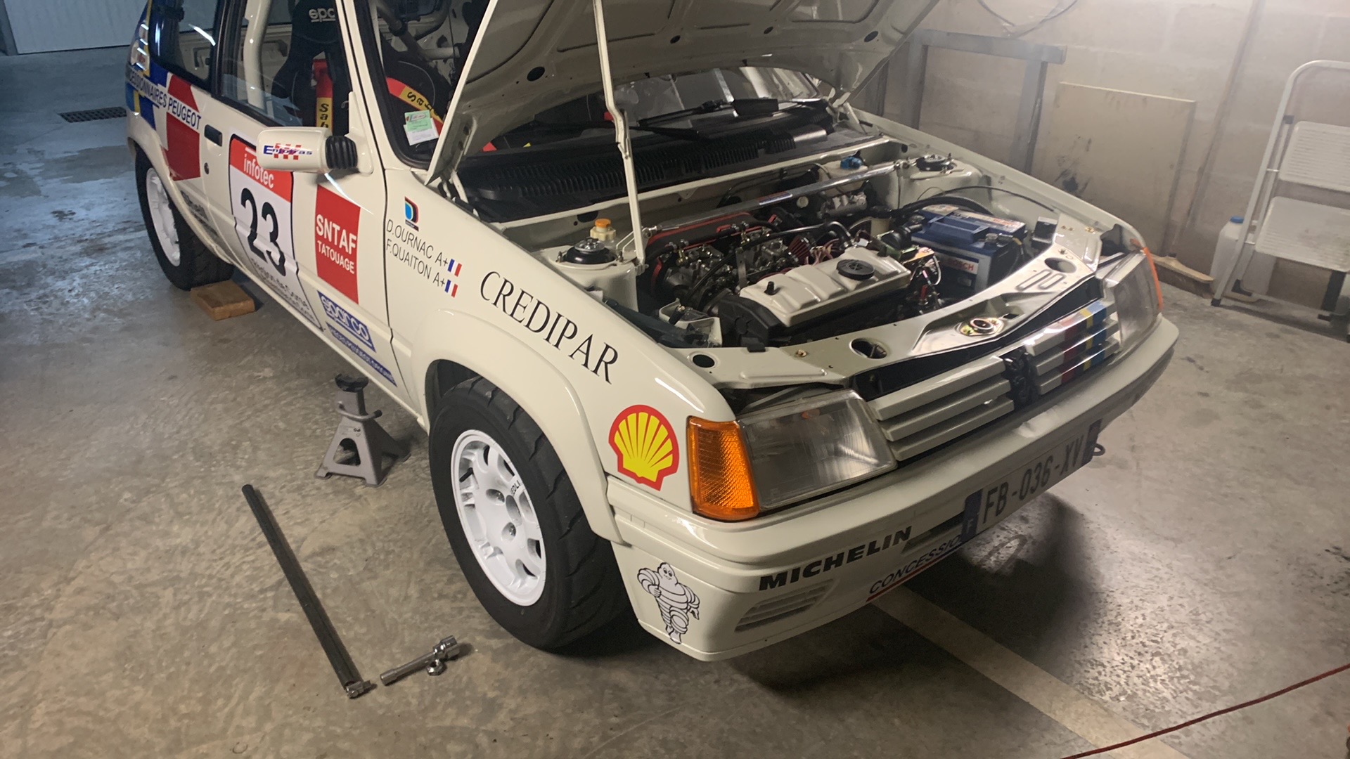

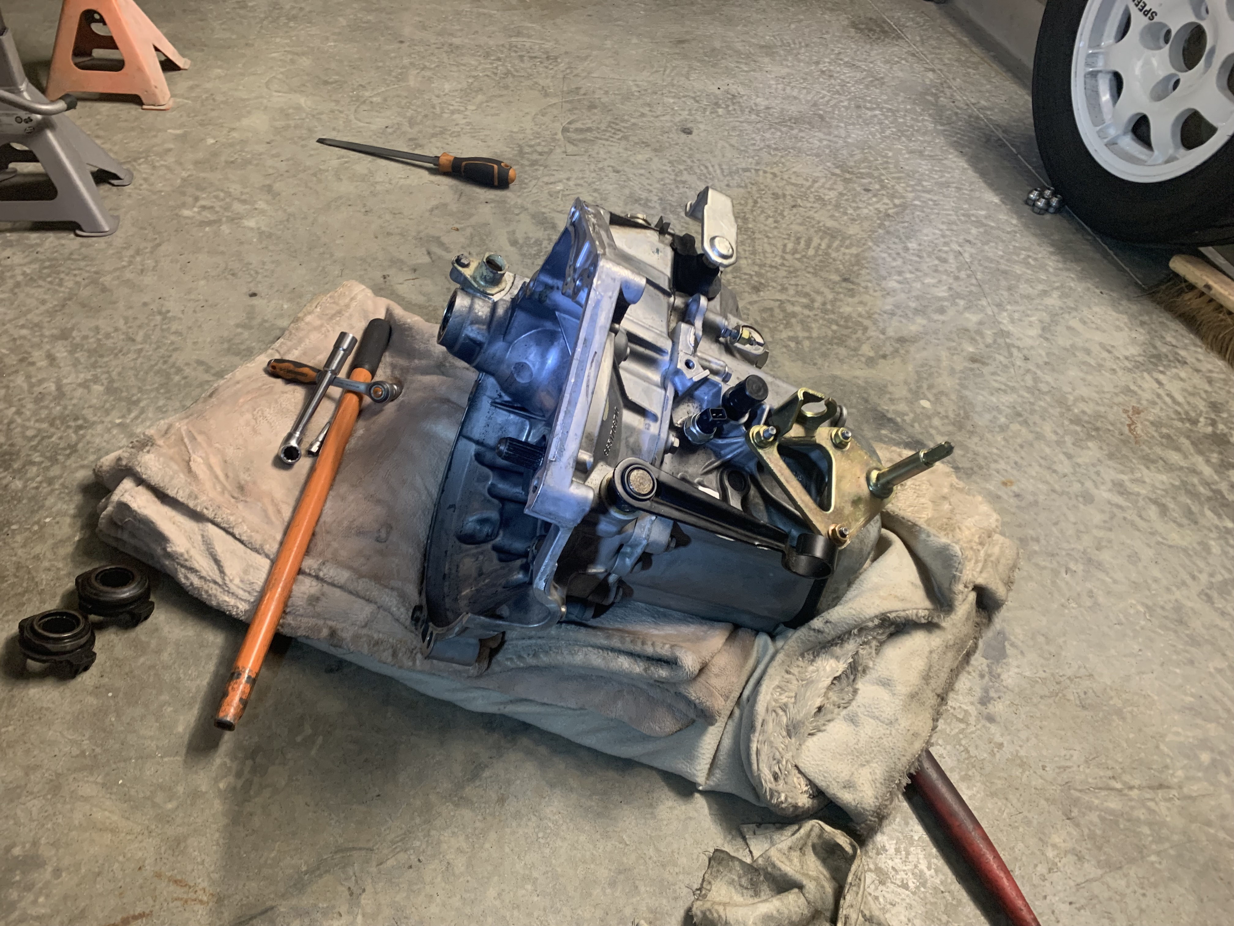

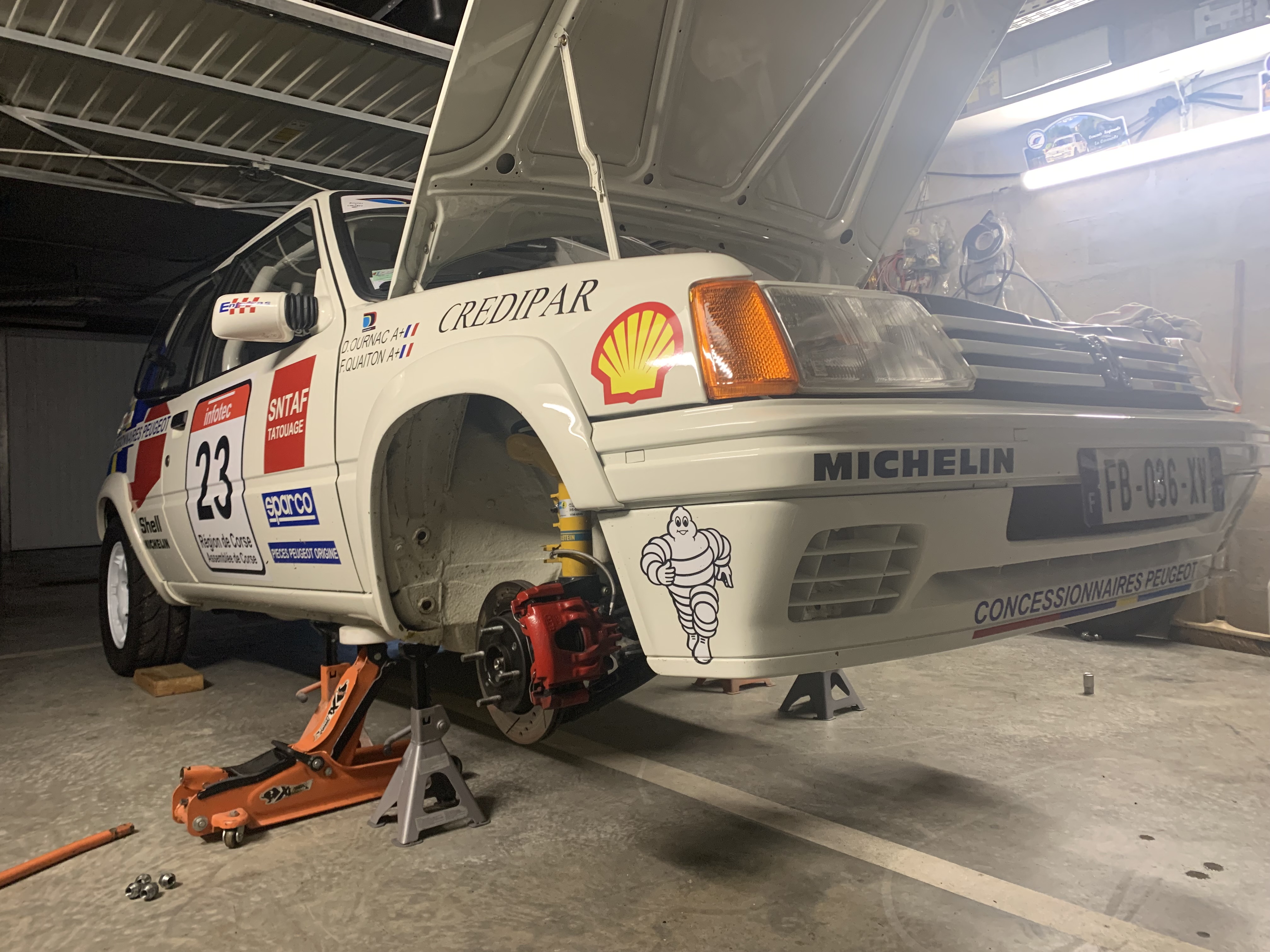

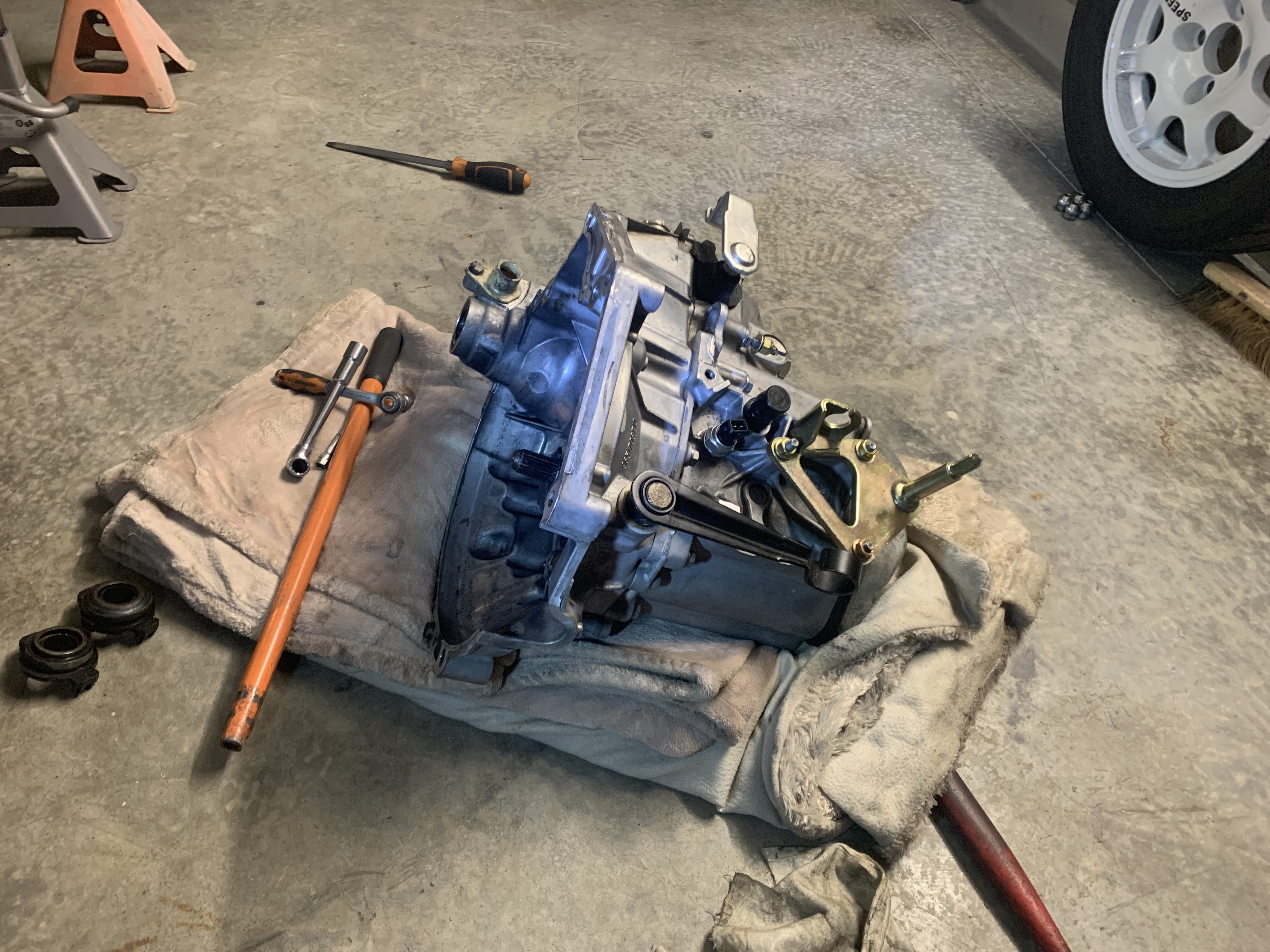

Des petits soucis de boîte réguliers m’amène à la re déposer à nouveau.
Aux écuyers, j’ai eu plusieurs fois du mal à rentrer la 2 et elle s’est coincée une foi à l’arrêt dans les paddocks.
Donc dépose cet après midi et je la rapporterai le 18 à Cricri pour qu’il fasse une bonne verif de l’ensemble.

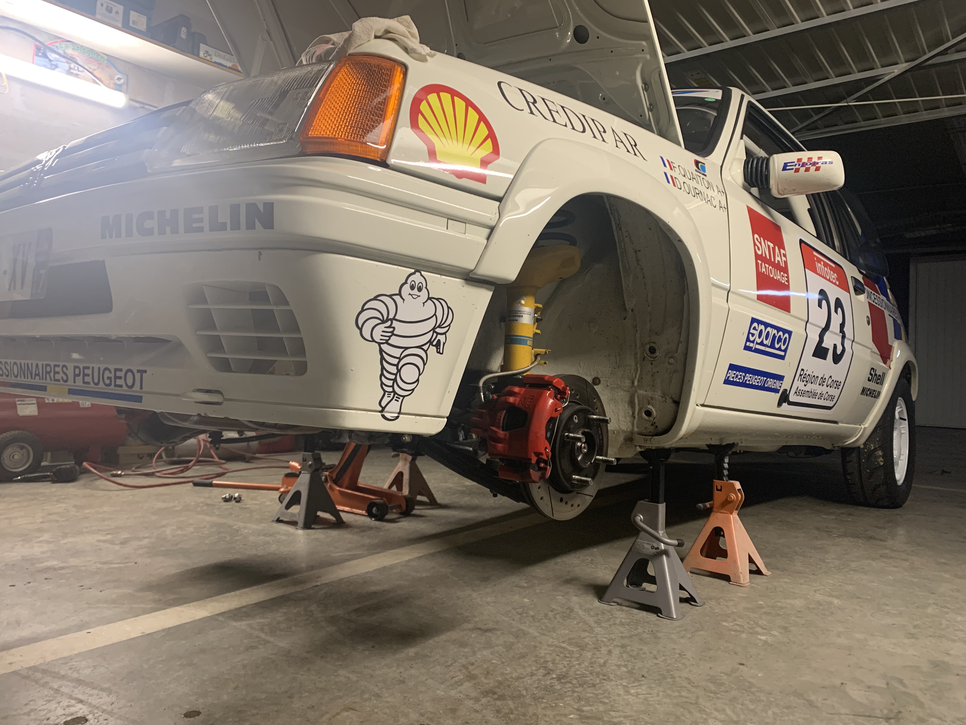

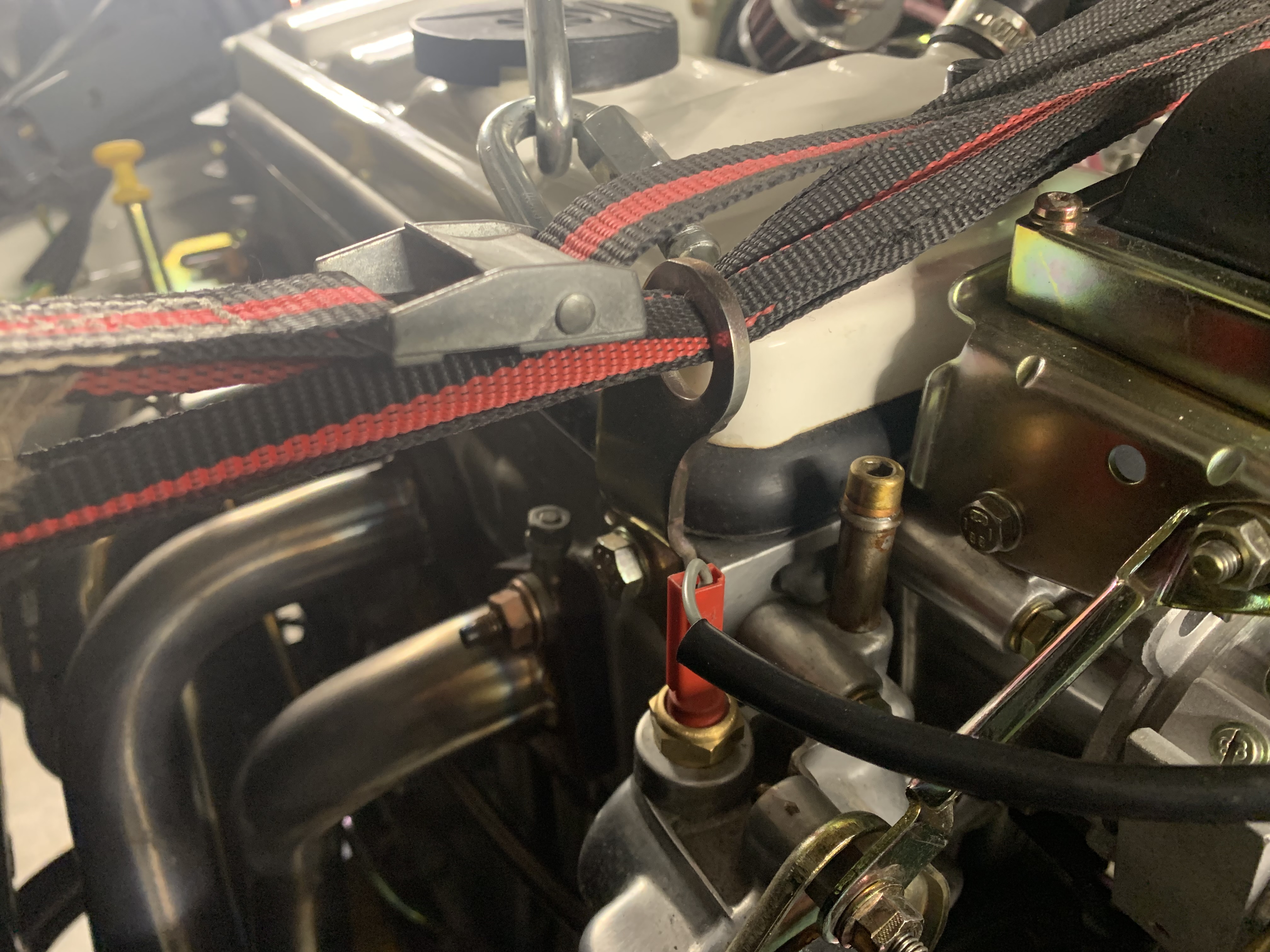

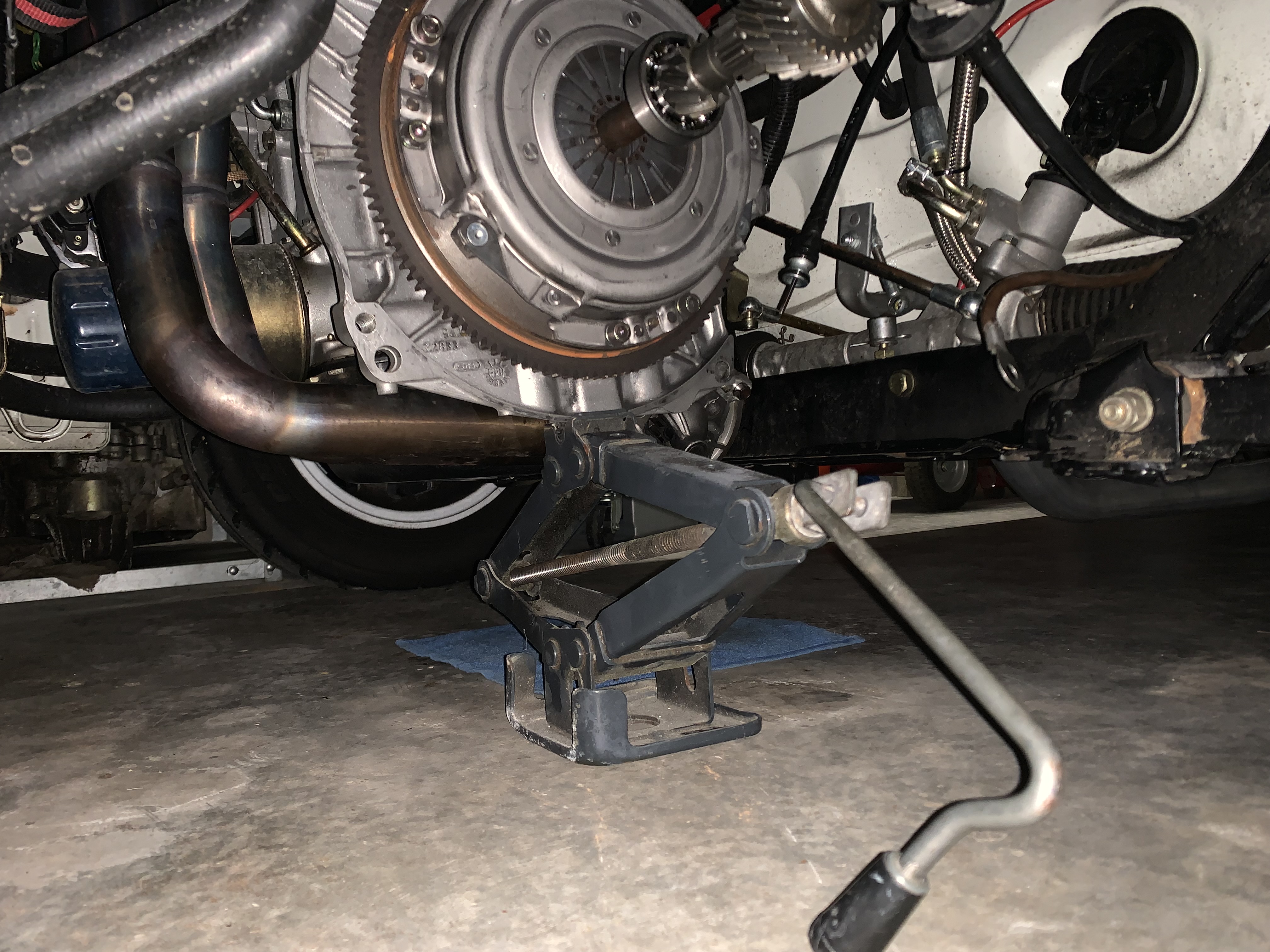

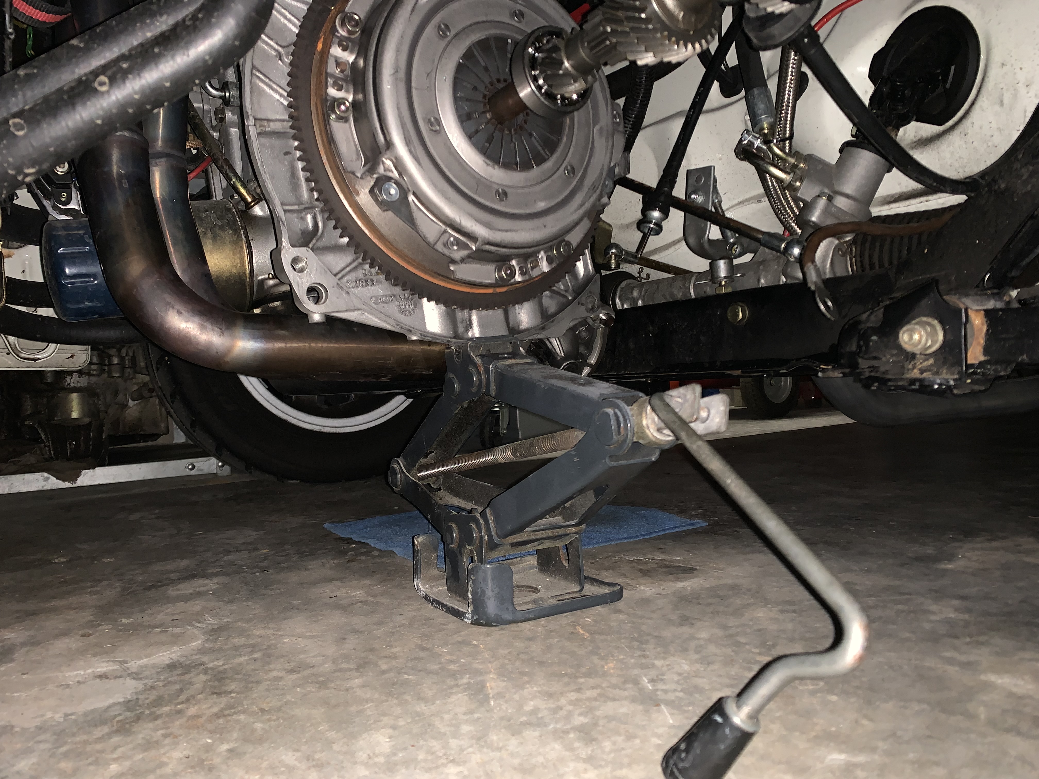

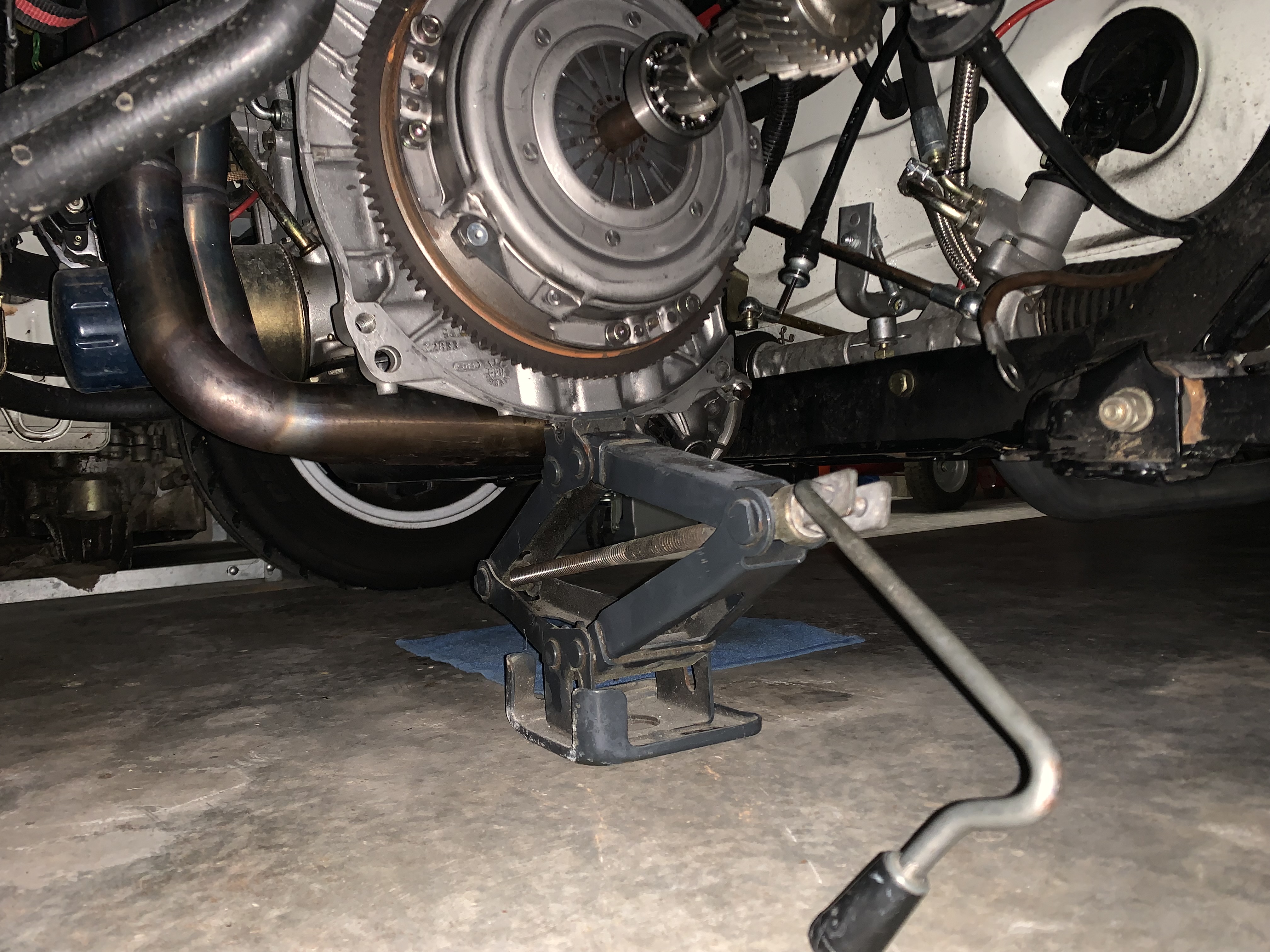

Un petit sanglage maison pour tenir le bloc le temps de récupérer la boîte. Je ne peux pas laisser la racing en plein milieu du box comme ça trop longtemps.
J’ai vérifié ma tringlerie. Elle ne touche nul part. Ce n’est donc pas elle qui est en cause.
Je profiterai de la dépose de tout ça pour reprendre la courbure de la 2cd partie du 4/2/1. J’ai une petite fuite entre la sortie du 4/2/1 et la ligne.

N'oublies pas de serrer les roulements de roues avant de la reposer :ok:

Yannou a écrit : 04 nov. 2023, 21:47 N'oublies pas de serrer les roulements de roues avant de la reposer :ok:
Oui demain matin je regarde ce que j’ai comme boulons assez longs pour faire ça.
J’avais deux trucs fait pour ça. Mais ils sont sur la donneuse de mon pote Franck. "_"

C'est super propre la dessous B) :ok: un retour sur les tarox que tu as posé ?

pascalou95 a écrit : 04 nov. 2023, 22:16 C'est super propre la dessous B) :ok: un retour sur les tarox que tu as posé ?
Pas de soucis. Avec les ds2500 j’ai du mordant.
Reste à savoir si c’est efficace sur de gros freinages.

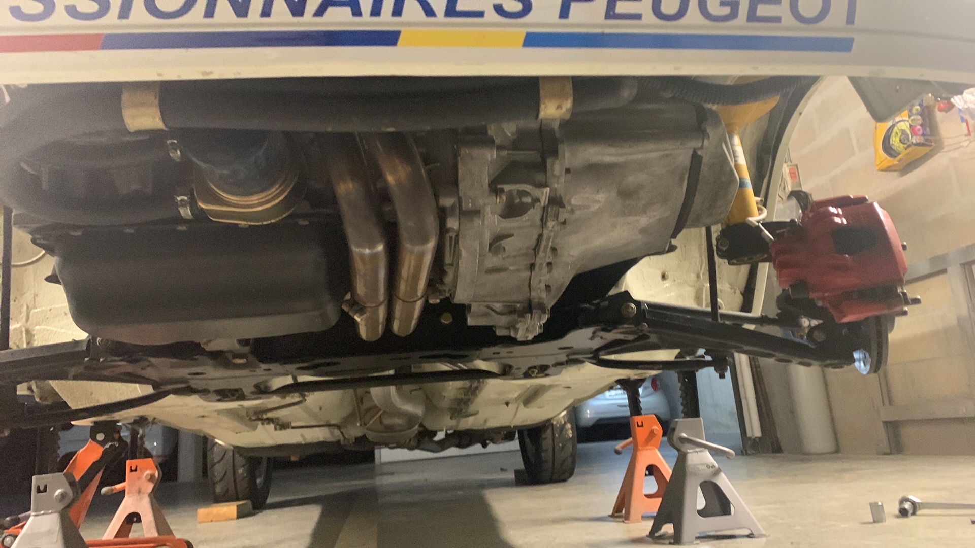

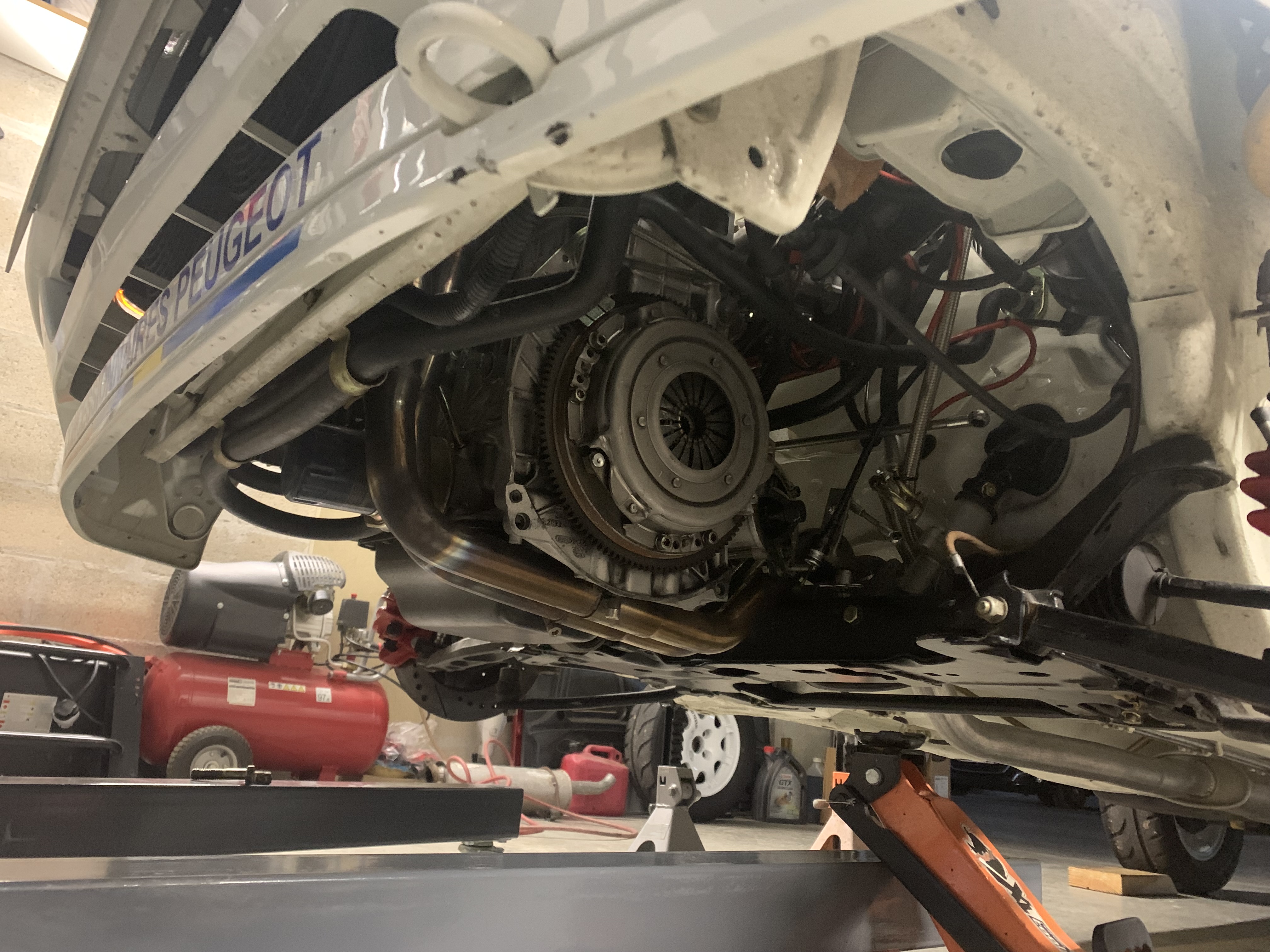

Cet après midi j’ai fini de ranger mon bazar d’hier.
Mais avant de ranger l’auto pour un bon moment, je devais faire deux chose.

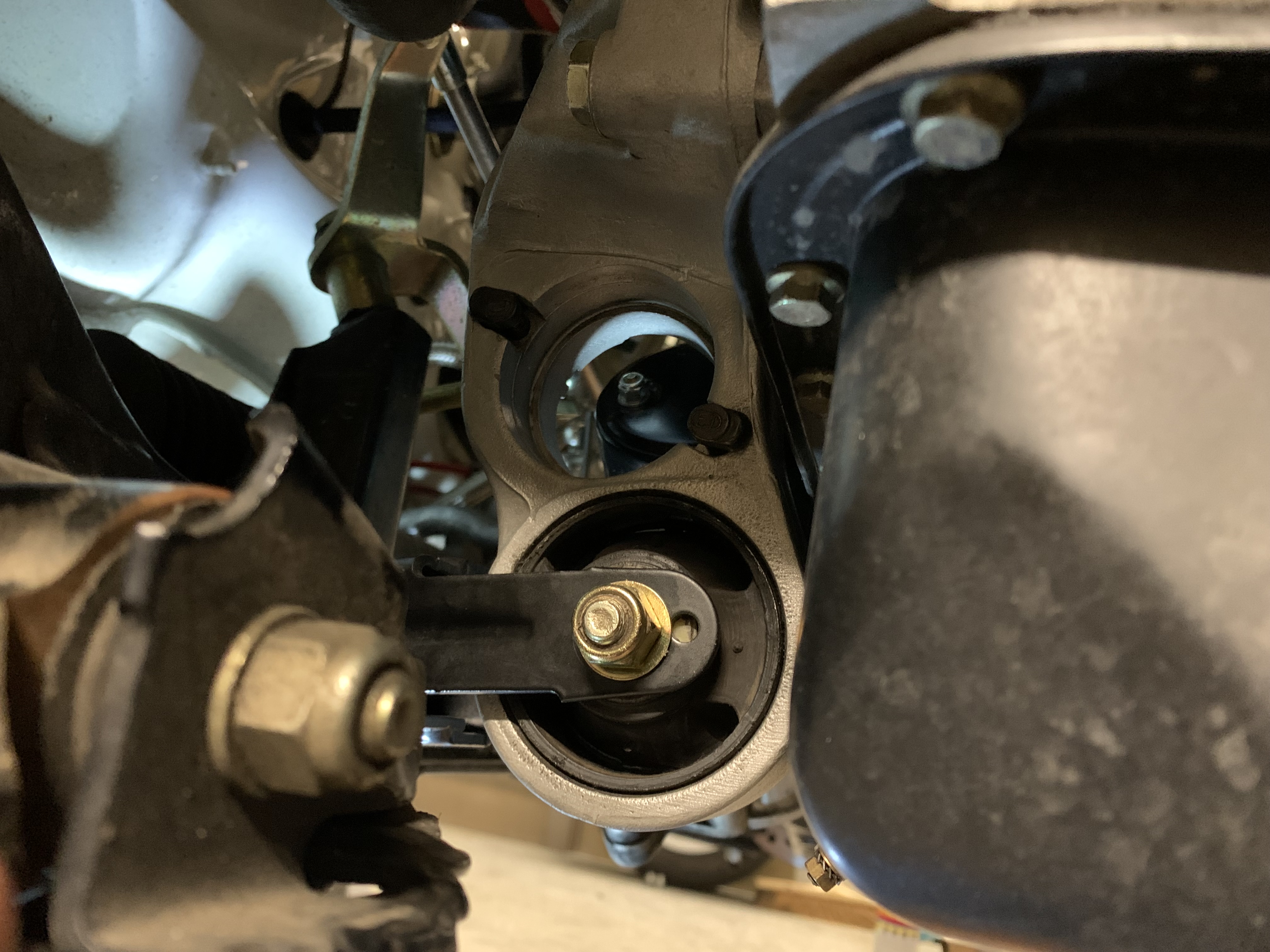

Inverser le sens de l’anti couple

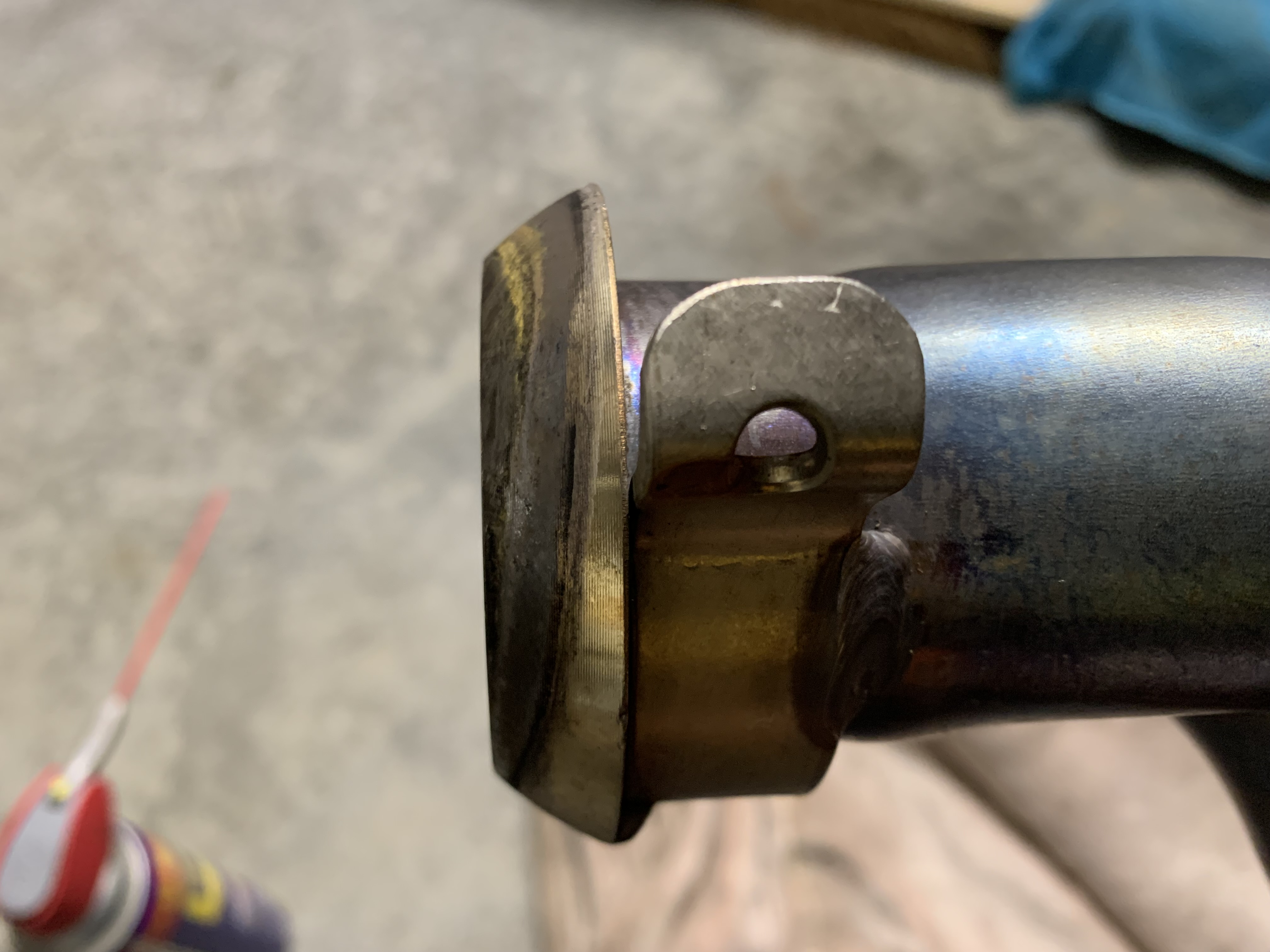

Et sortir la partie ar du 4/2/1 pour revoir son orientation.

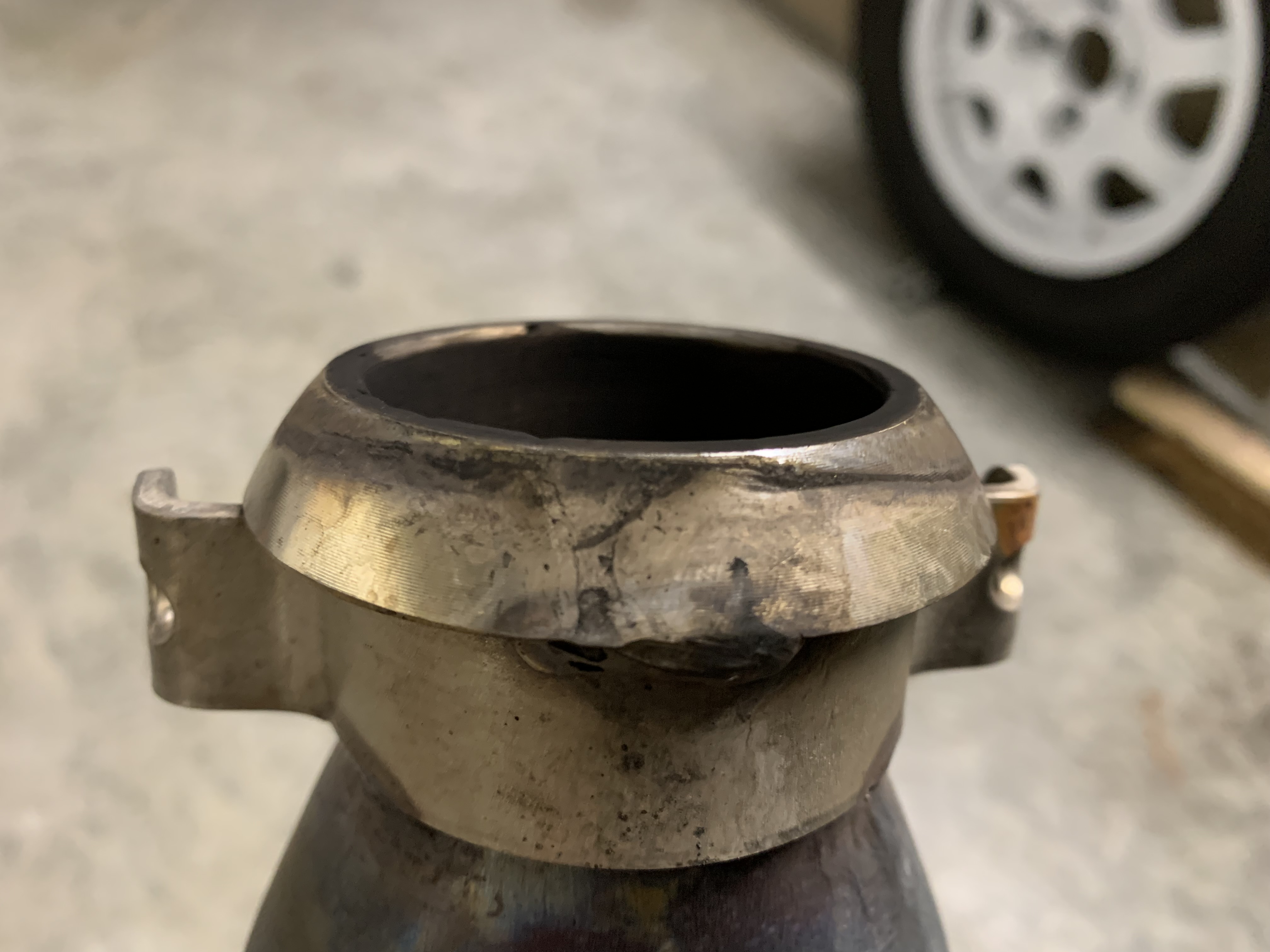

Sur cette photo on voit bien l’orientation de la ligne par rapport à l’olive de sortie du 4/2/1.
Et sur celle là on voit bien que la partie basse est à la limite. C’est pour ça que j’ai une fuite à l’échappement.
Je vais reprendre à la flamme l’orientation de cette partie du supersprint.

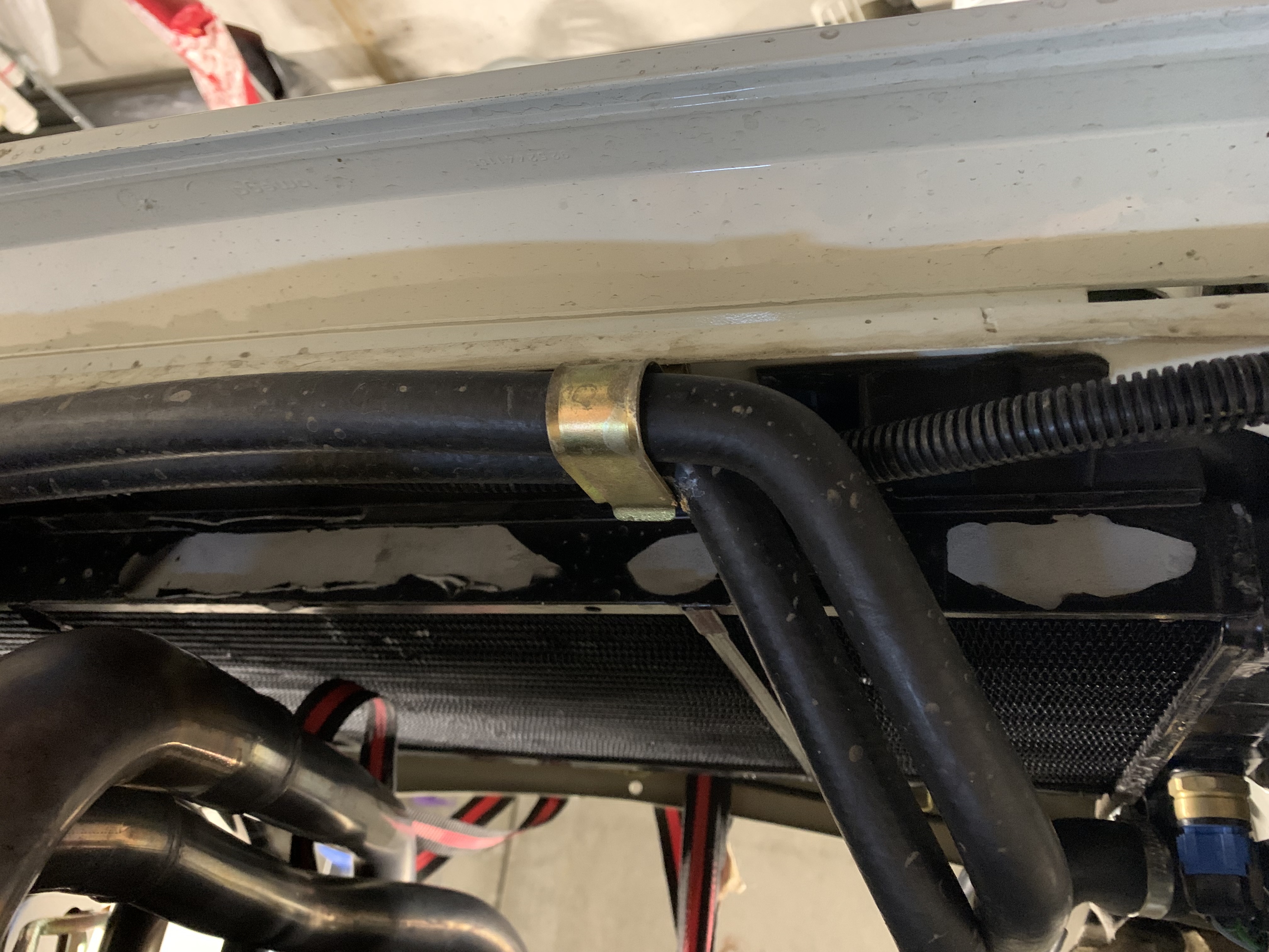

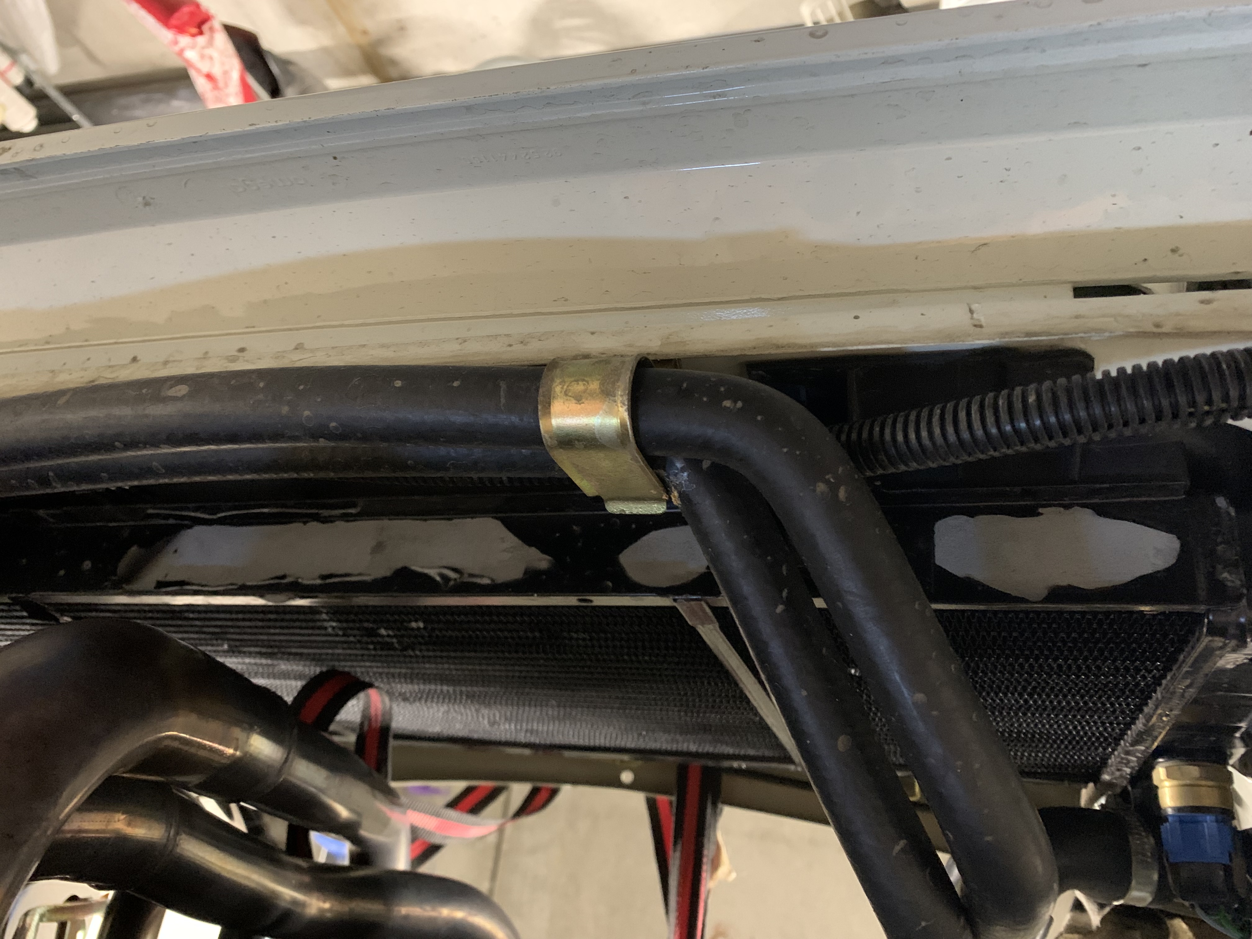

La peinture de mon radiateur se fait la malle !! :lol:
J’ai assuré mon bloc et fait en sorte que ça ne tire pas trop sur mon sanglage.

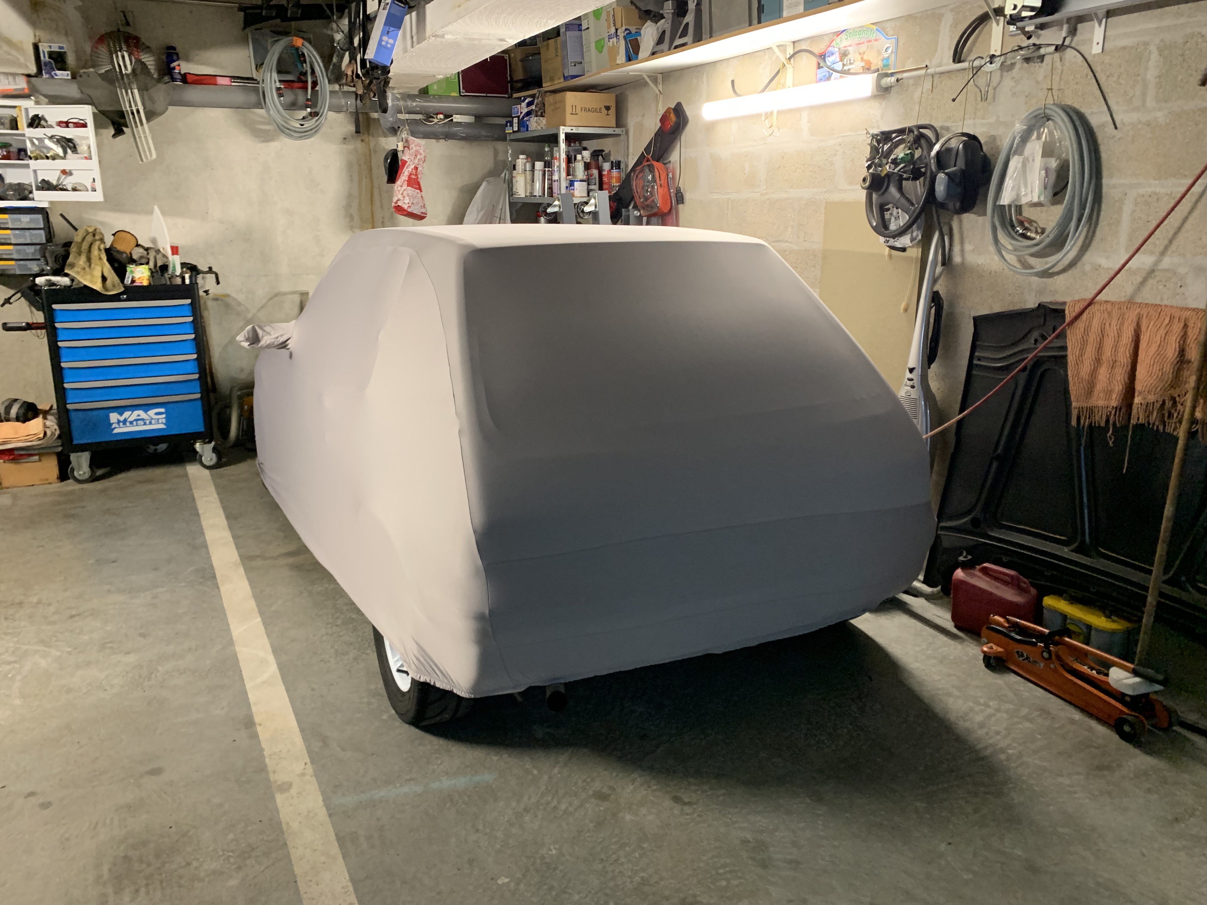

Gros dodo pour quelques semaines sous sa housse.
