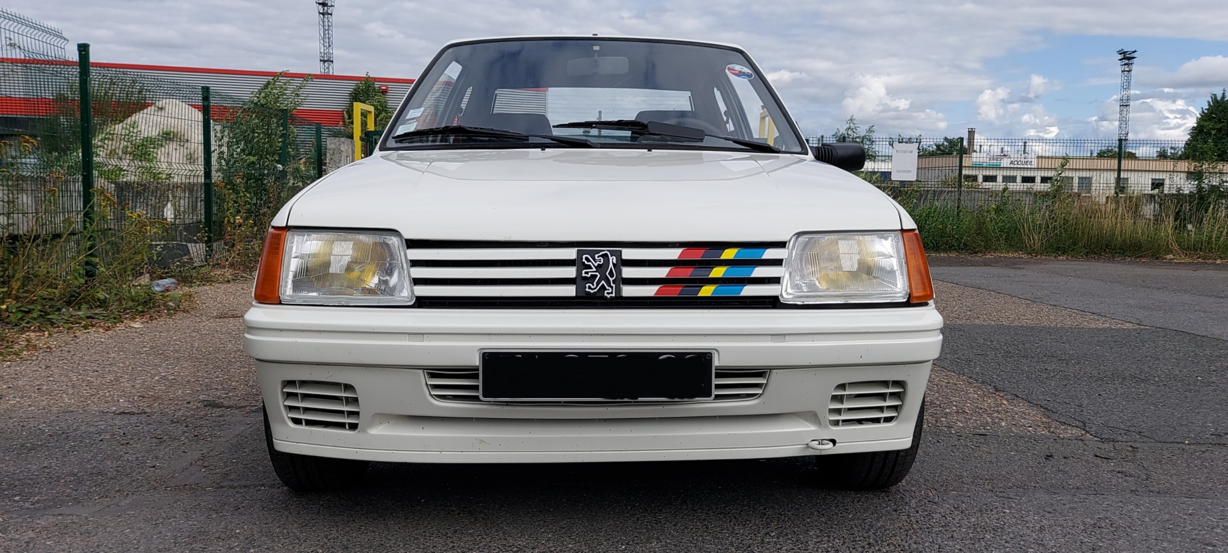

Depuis 2017 j'ai le PC avant qui est de travers.
Je n'ai jamais touché à la carrosserie. C'est compliqué à ajuster ?

Salut,Jul964rs92 a écrit : 12 oct. 2023, 22:48 Depuis 2017 j'ai le PC avant qui est de travers.
De mémoire depuis le passage de roue tu as accès à l'écrou de la barre de renfort du pare choc.
Après quand je vois ta photo, ton phare conducteur semble être beaucoup plus près du capot que le passager en hauteur.

c'pas faux ! Si j'ai du temps je regarderai ça.guillaumegriffe25 a écrit : 13 oct. 2023, 10:26Salut,Jul964rs92 a écrit : 12 oct. 2023, 22:48 Depuis 2017 j'ai le PC avant qui est de travers.
