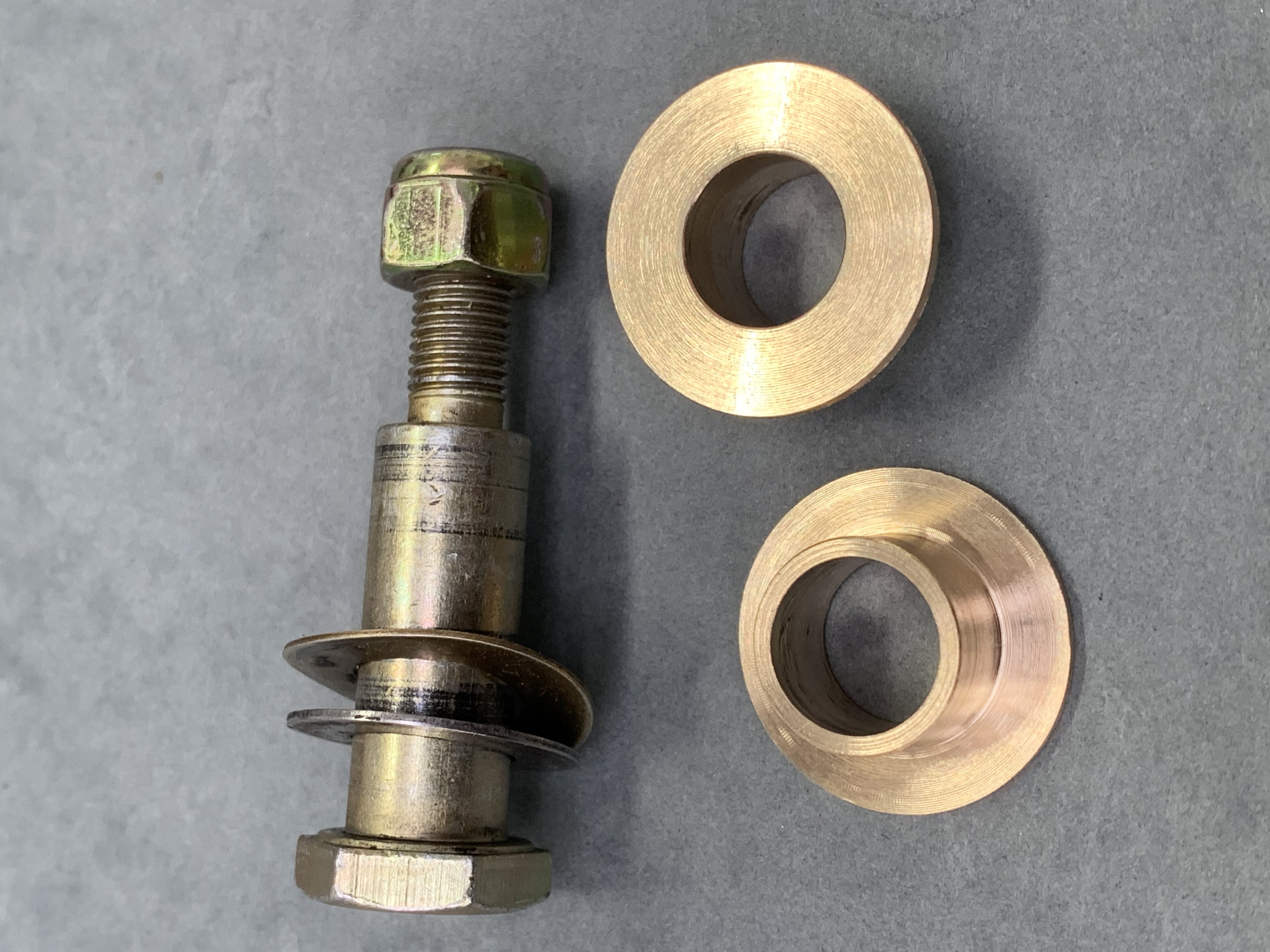

Réglage ralenti à 1050 trs pour un bon graissage au ralenti. Et puisque j’y étais, j’ai changé mon levier de vitesse par un retravaillé en short shift.
Et je l’ai équipé des bagues bronze que j’avais fabriqué.

C’est juste la course du levier qui est plus courte !!
C’est ni plus dur ni plus compliqué à passer. Juste plus court !!
