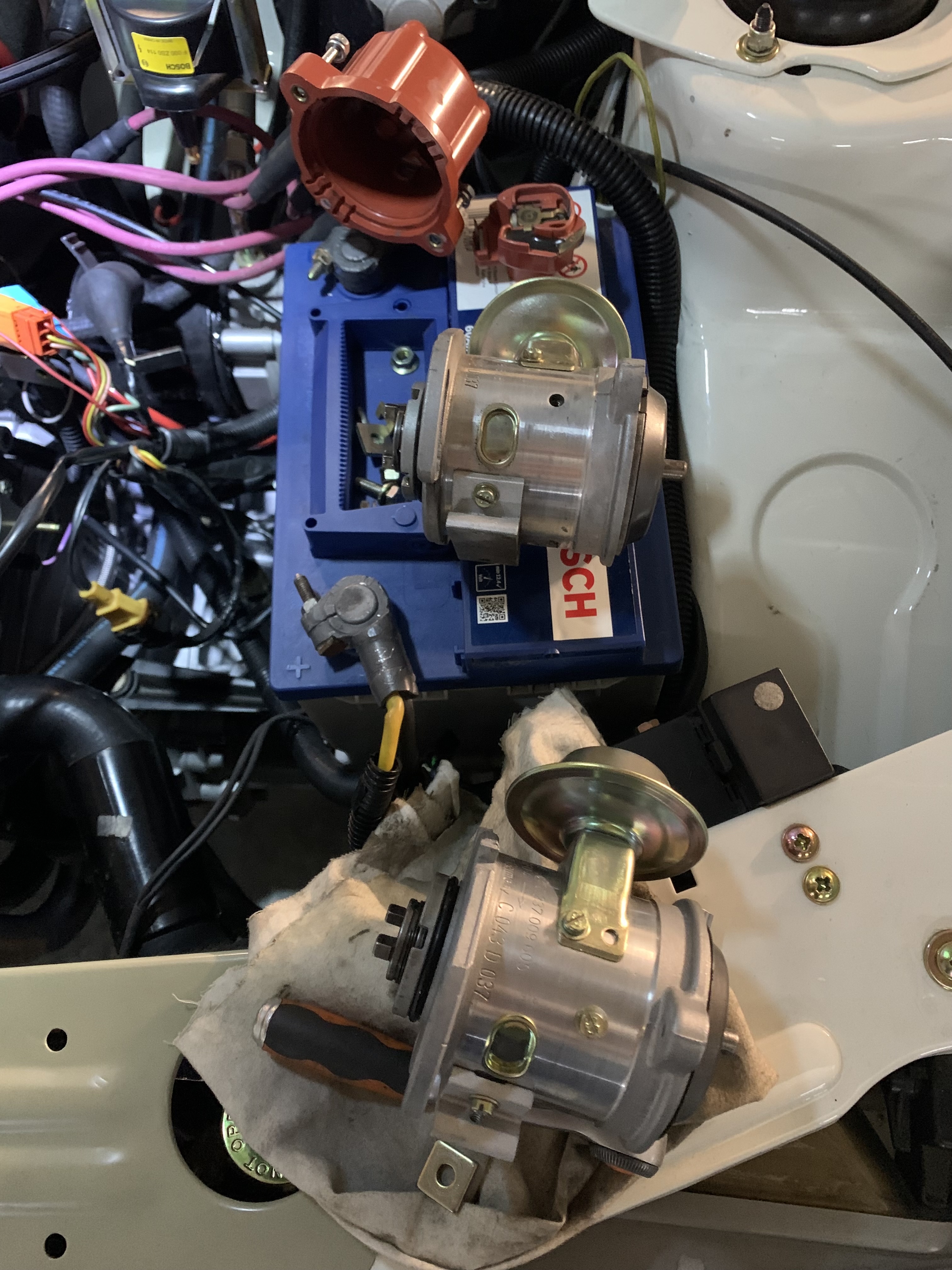

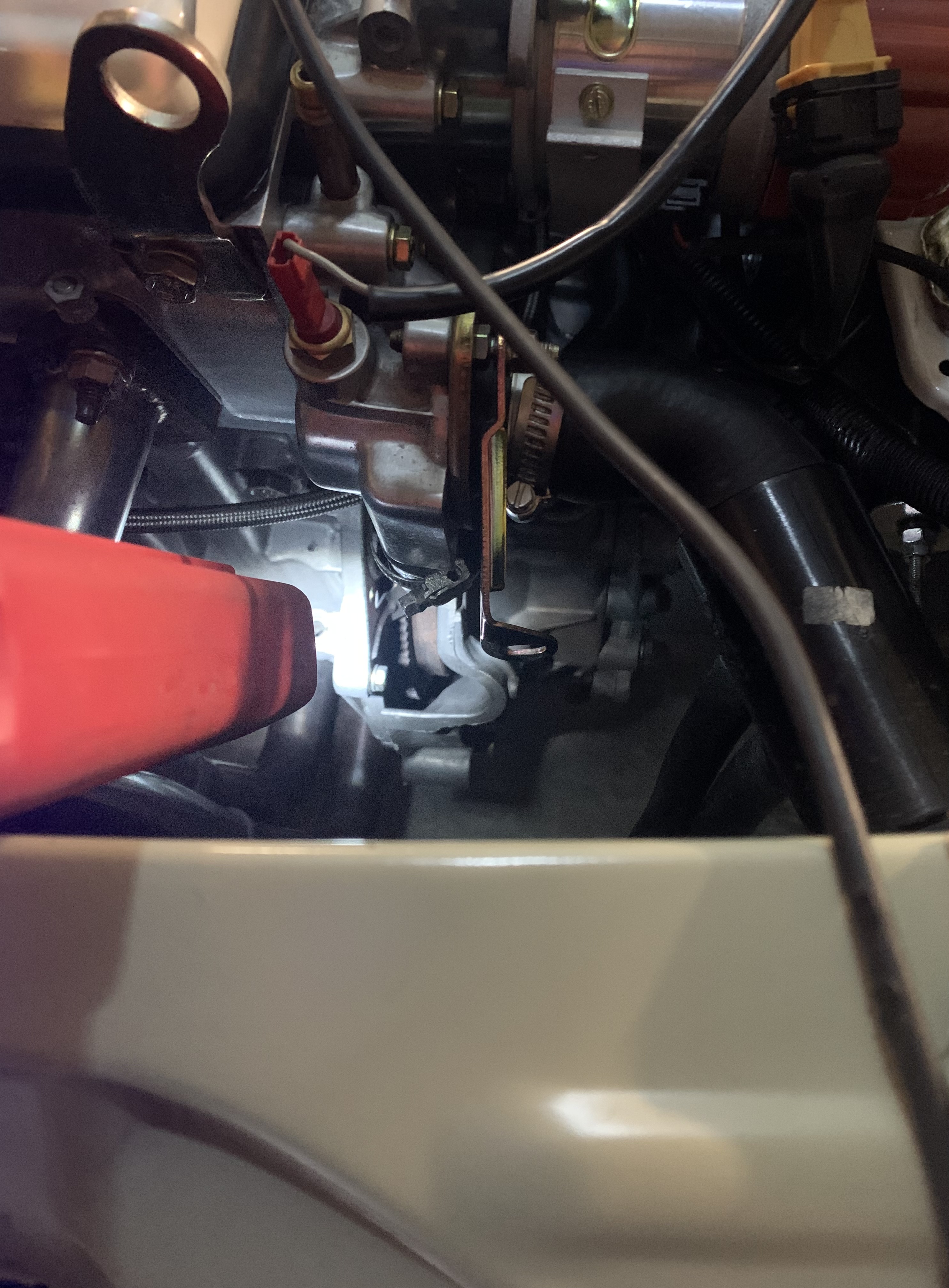

Aujourd’hui j’ai déposé mon allumeur et je l’ai remplacé par un autre. Et j’ai aussi vérifié mon faisceau. Rien d’anormal de ce côté là.
J’ai passé les deux bobinage des deux allumeur à un ohm-mètre. Voilà les valeurs obtenues. Elles ont peu d’écart mais un écart tout de même.
La première image est celle de l’allumeur déposé.
La seconde celle de l’allumeur reposé.
Un petit coup de lampe strombo

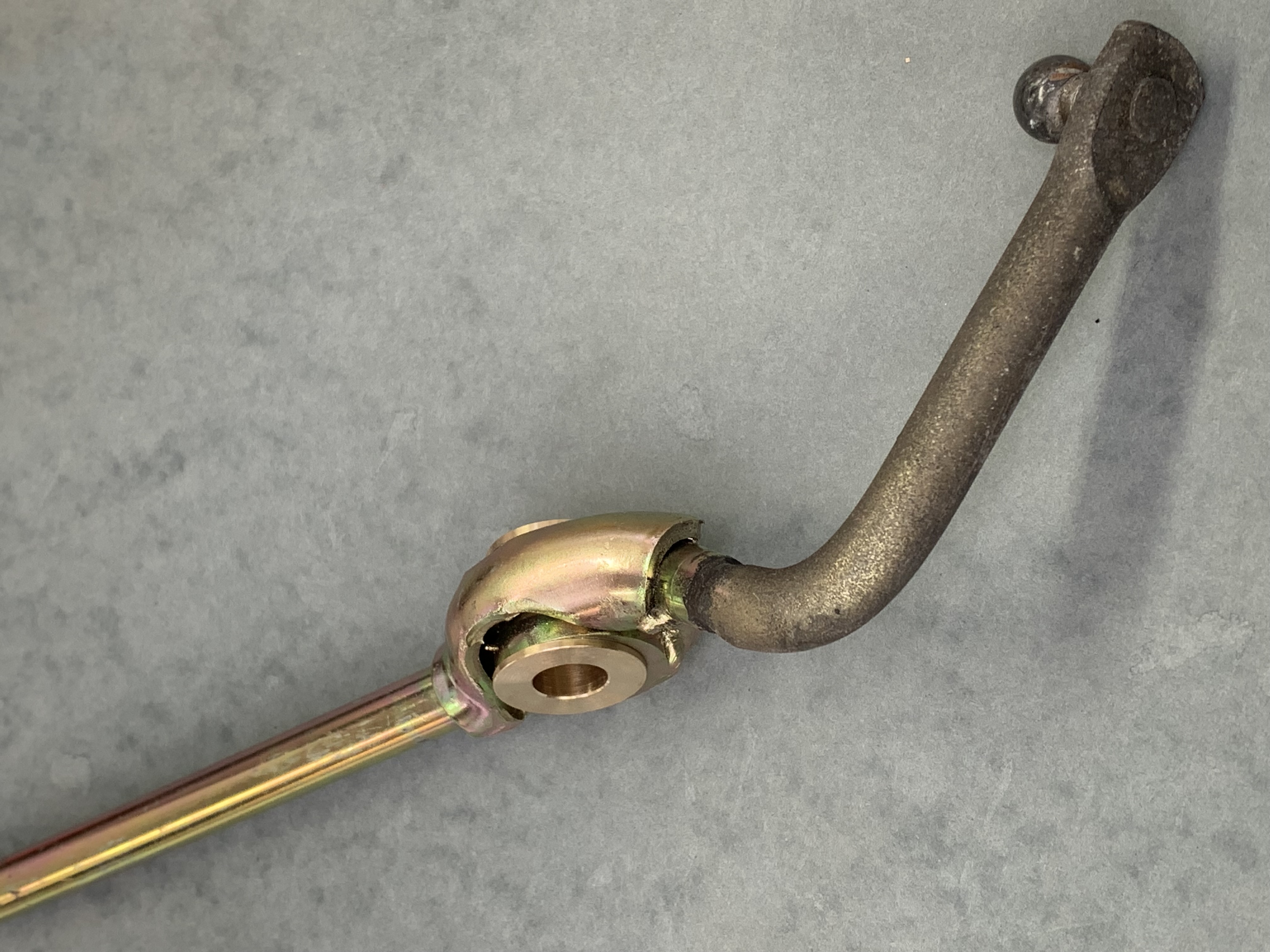

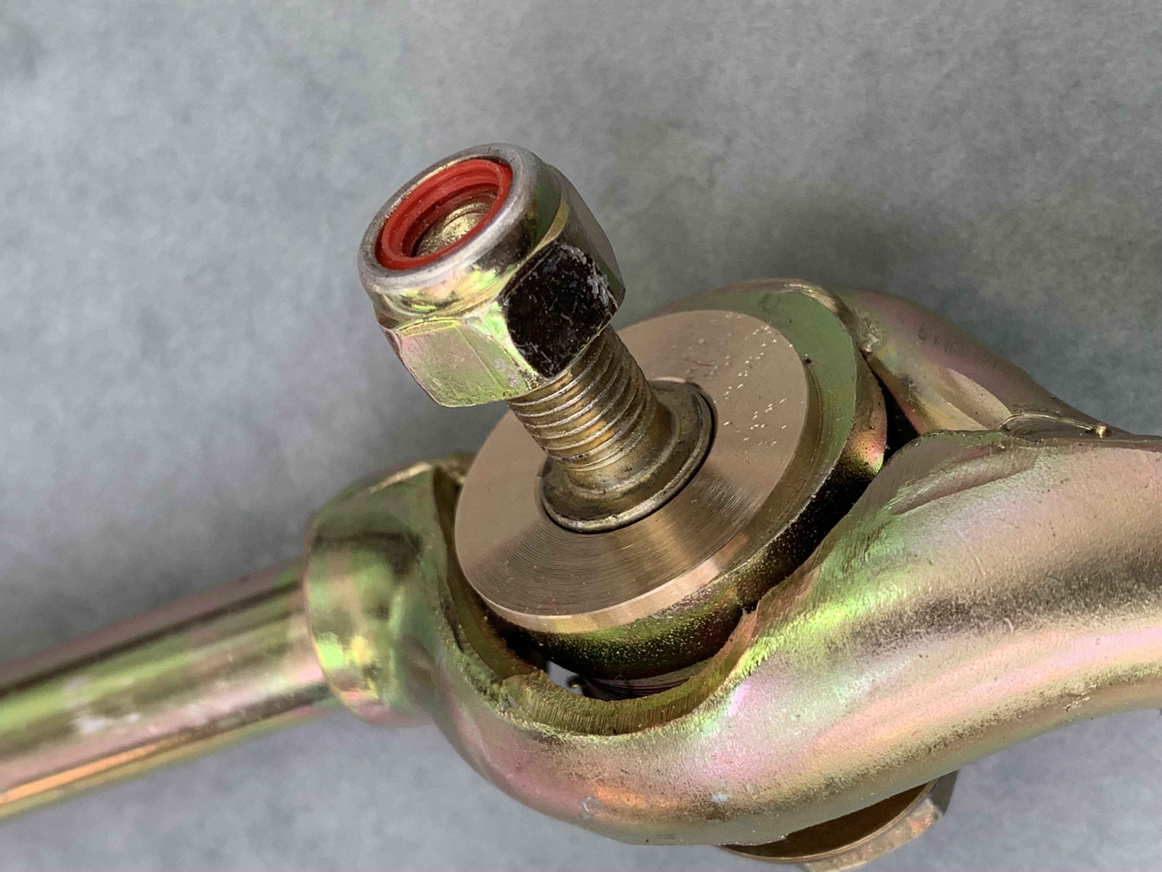

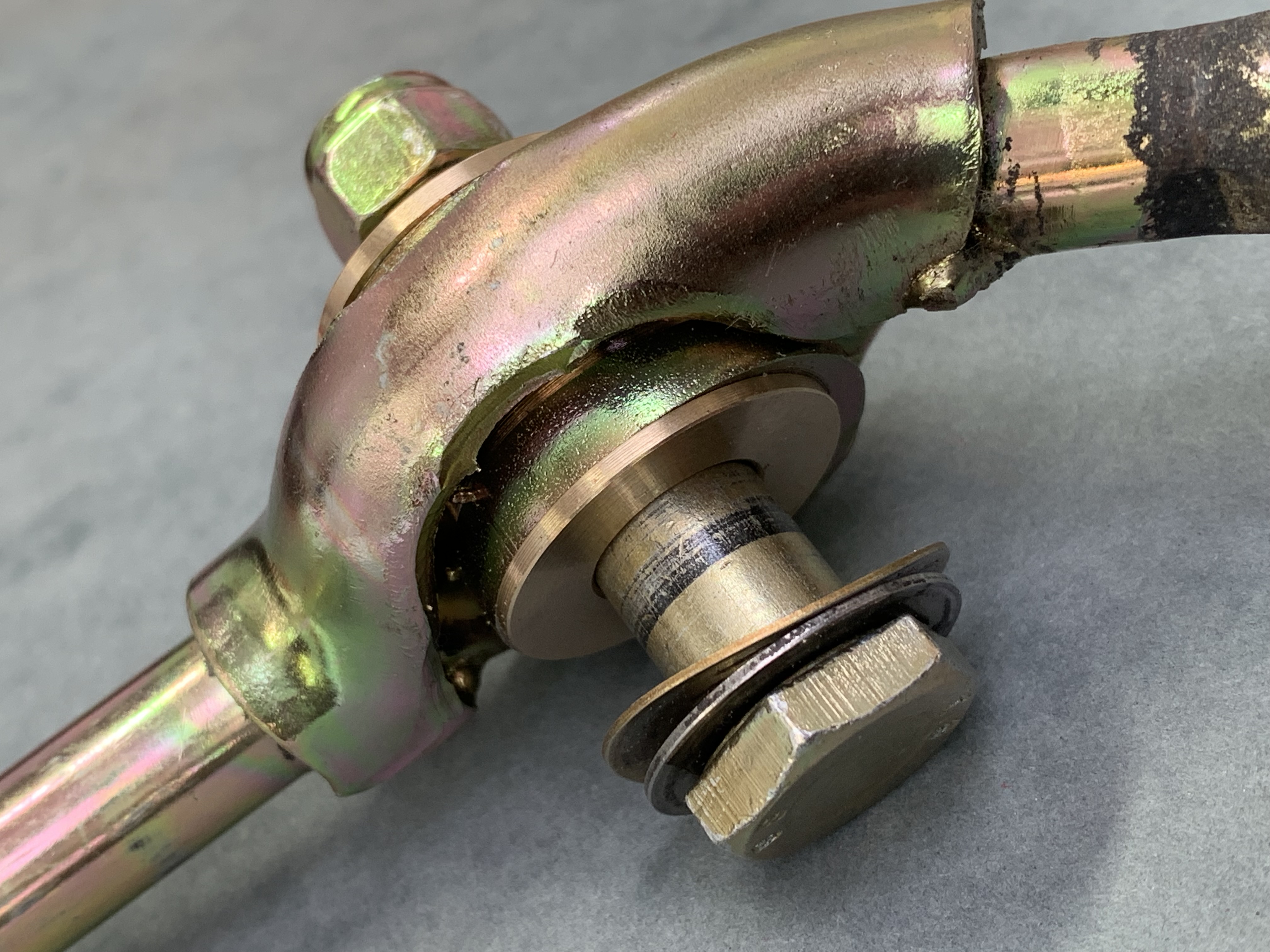

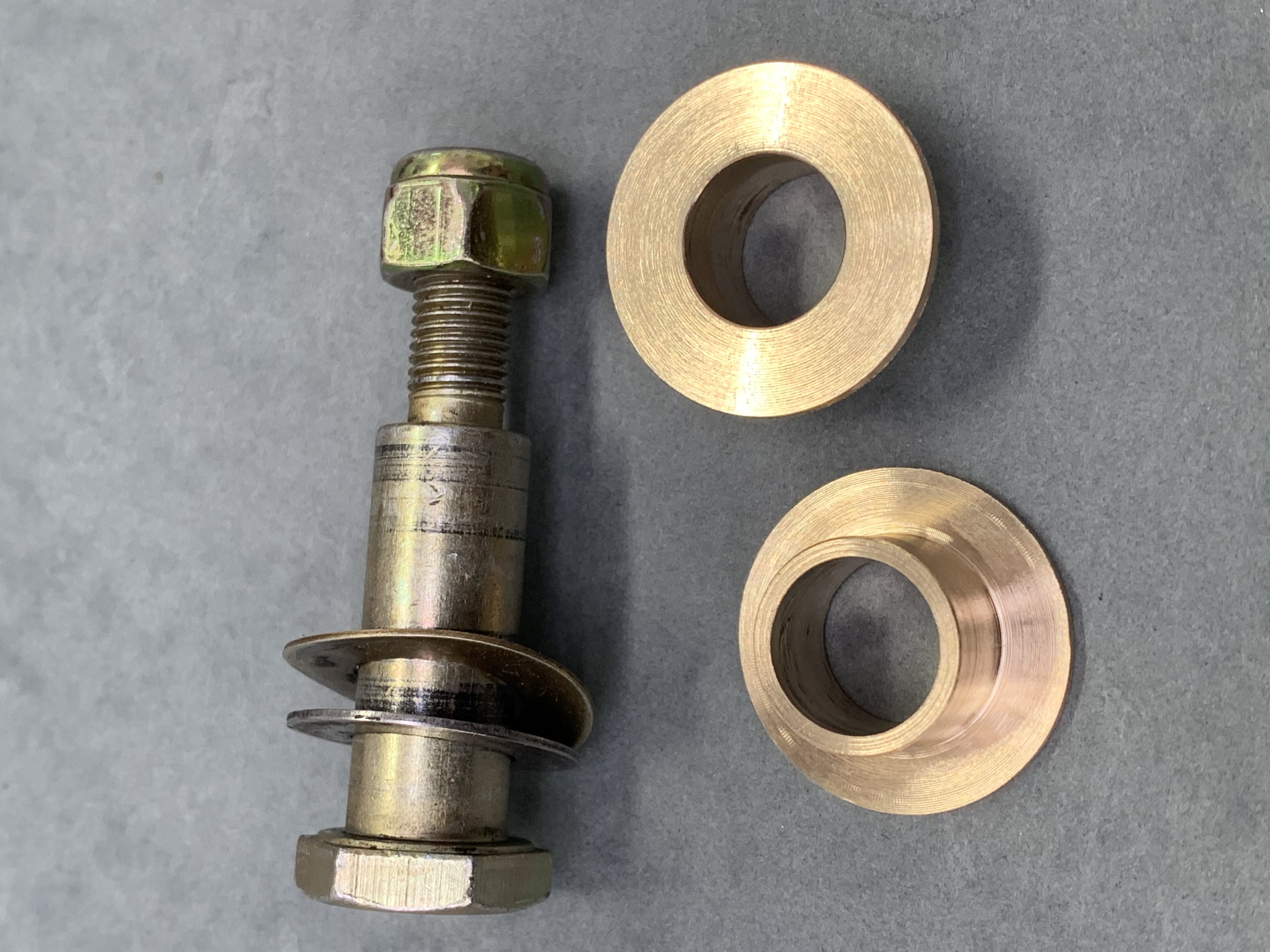

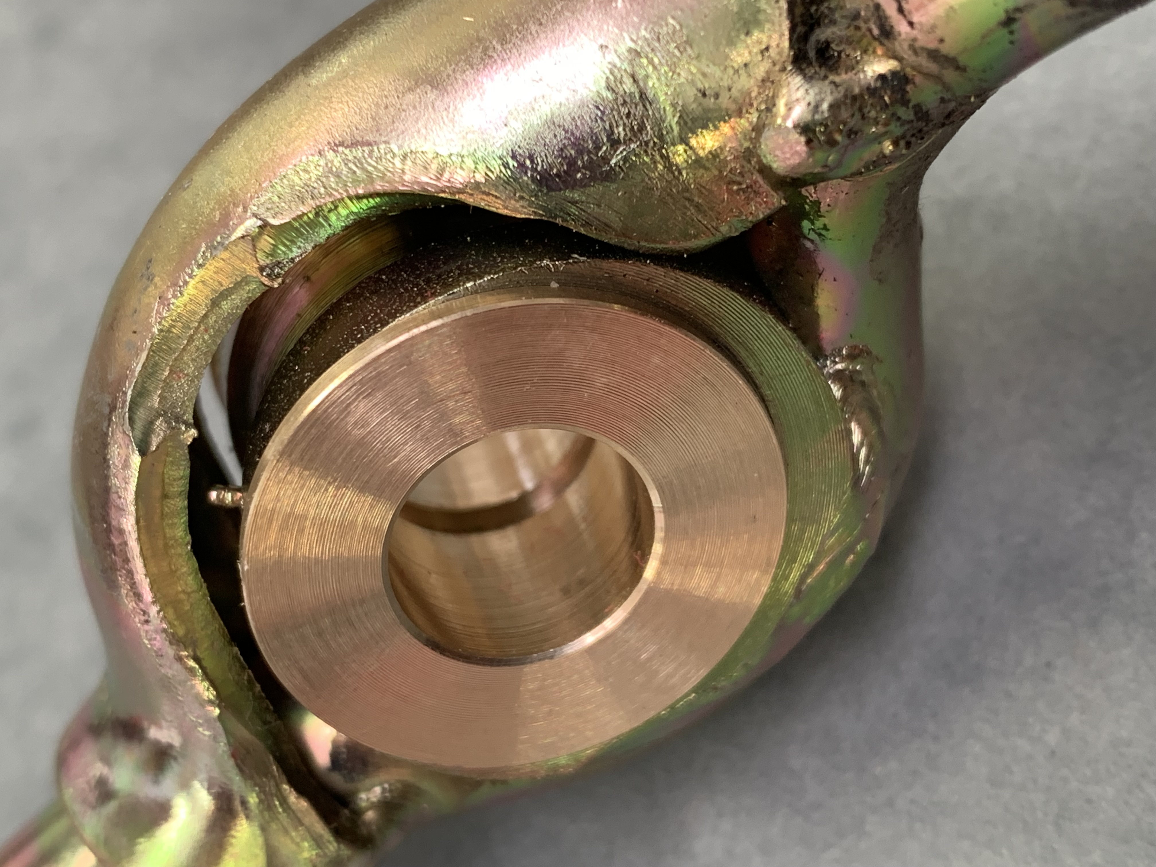

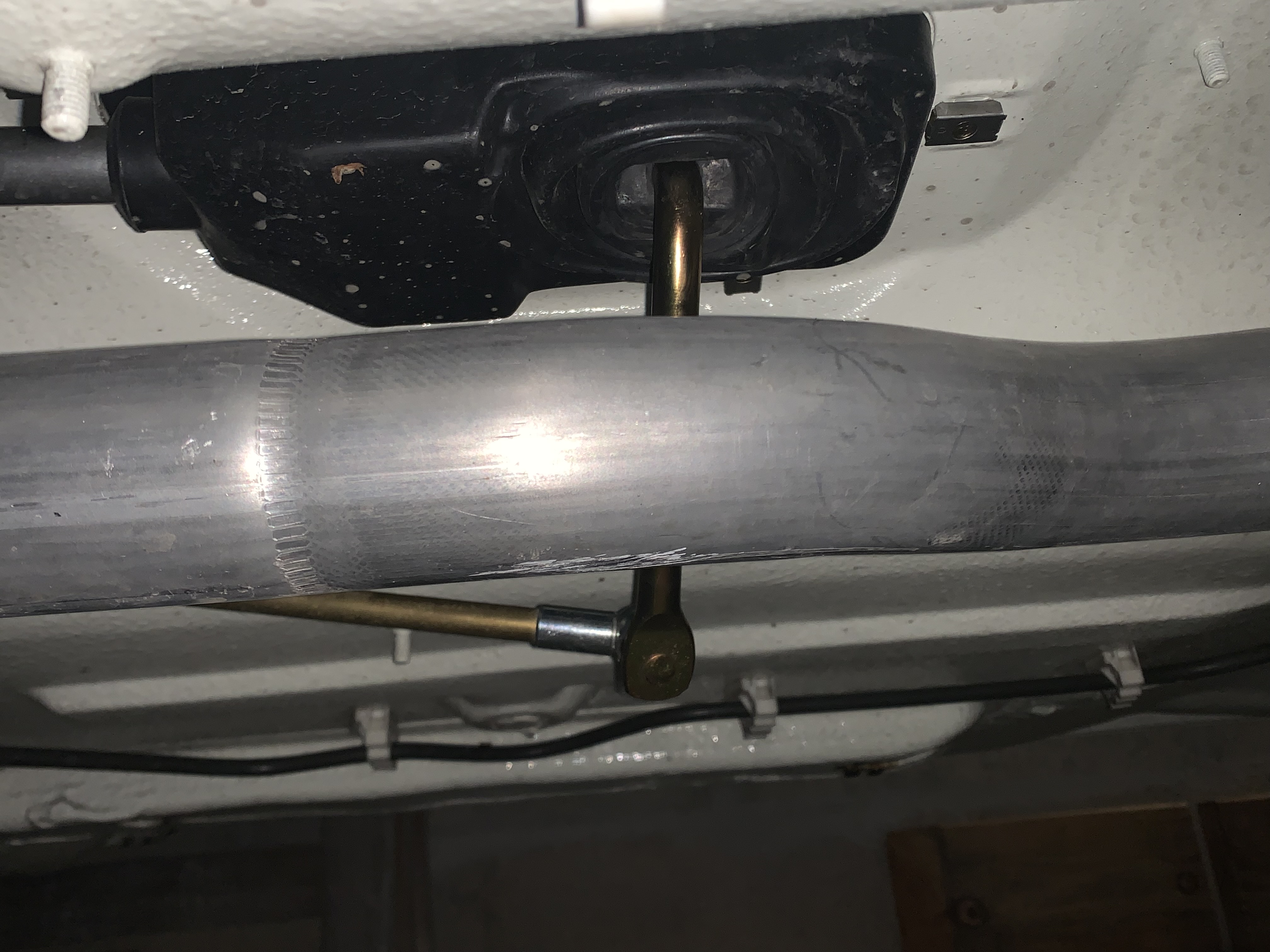

Et puisque j’y étais, j’ai changé mon levier de vitesse par un retravaillé en short shift.
Et je l’ai équipé des bagues bronze que j’avais fabriqué.

C’est juste la course du levier qui est plus courte !!
C’est ni plus dur ni plus compliqué à passer. Juste plus court !!

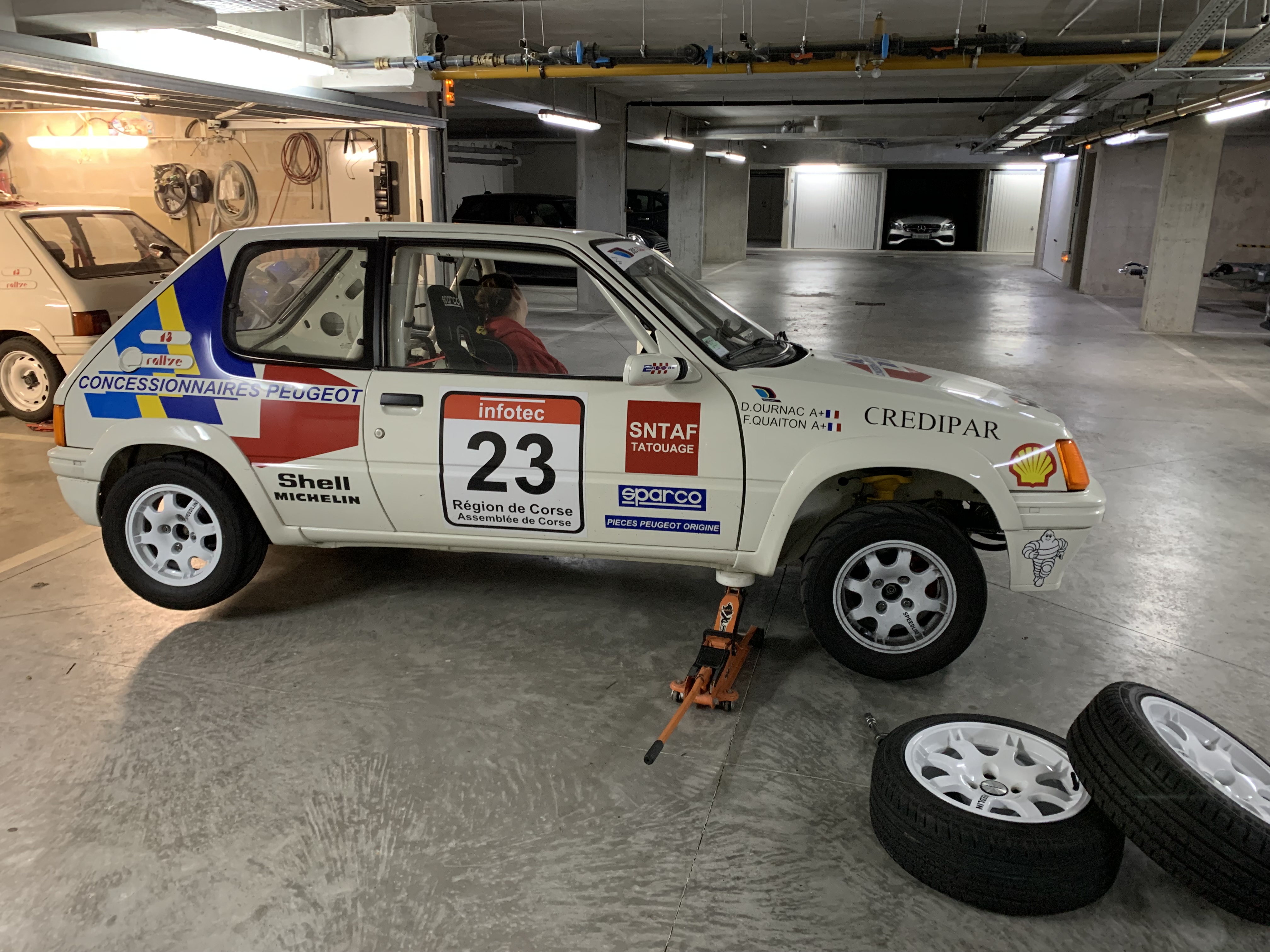

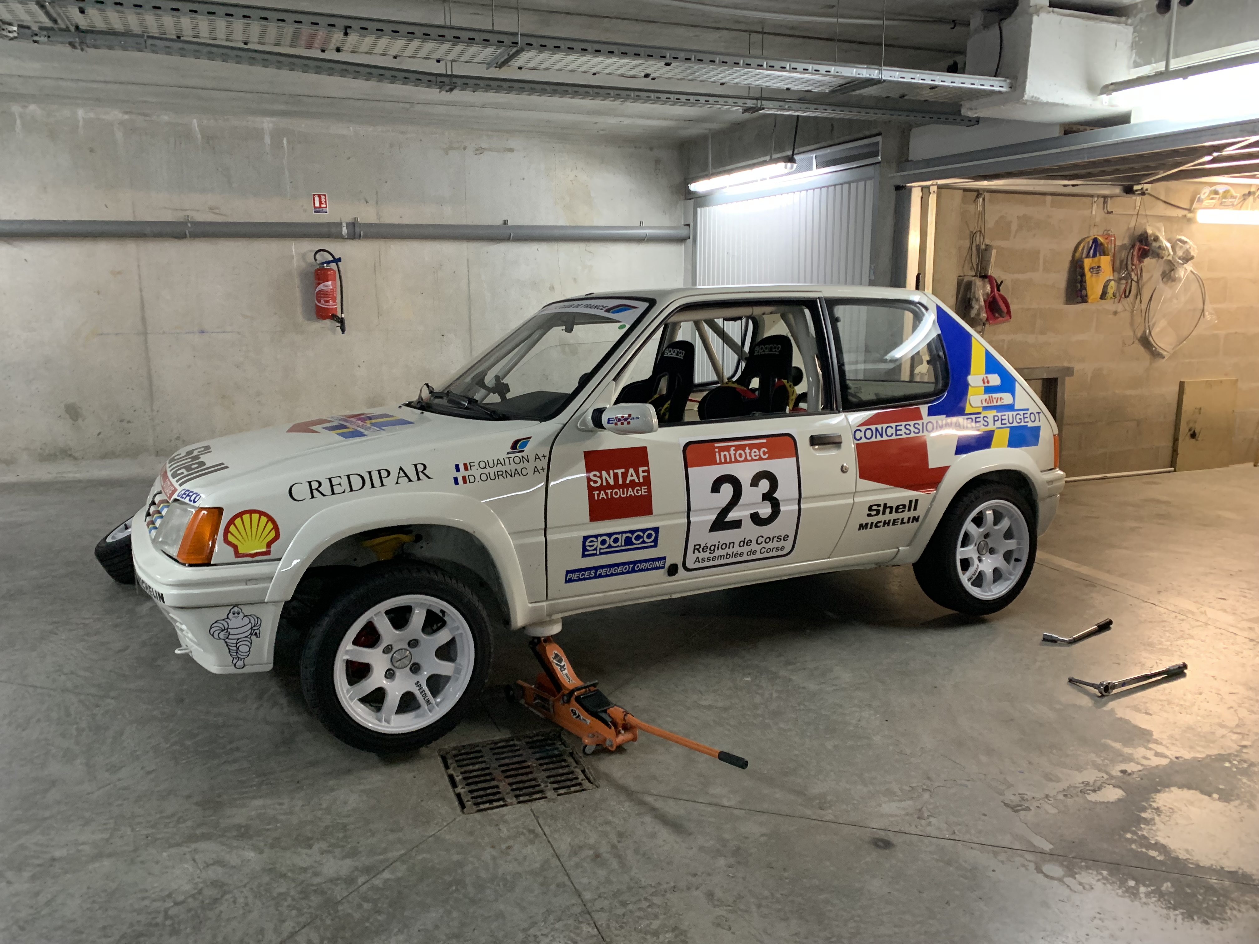

Hier soir, montage des jantes PTS 15" avec pneus de route.
Demain c’est journée piste aux écuyers et avec la pluie ça va sûrement bien glisser.
Ce sera pour moi l’occasion de tester le nouvel allumeur et le remplacement de la bobine.
