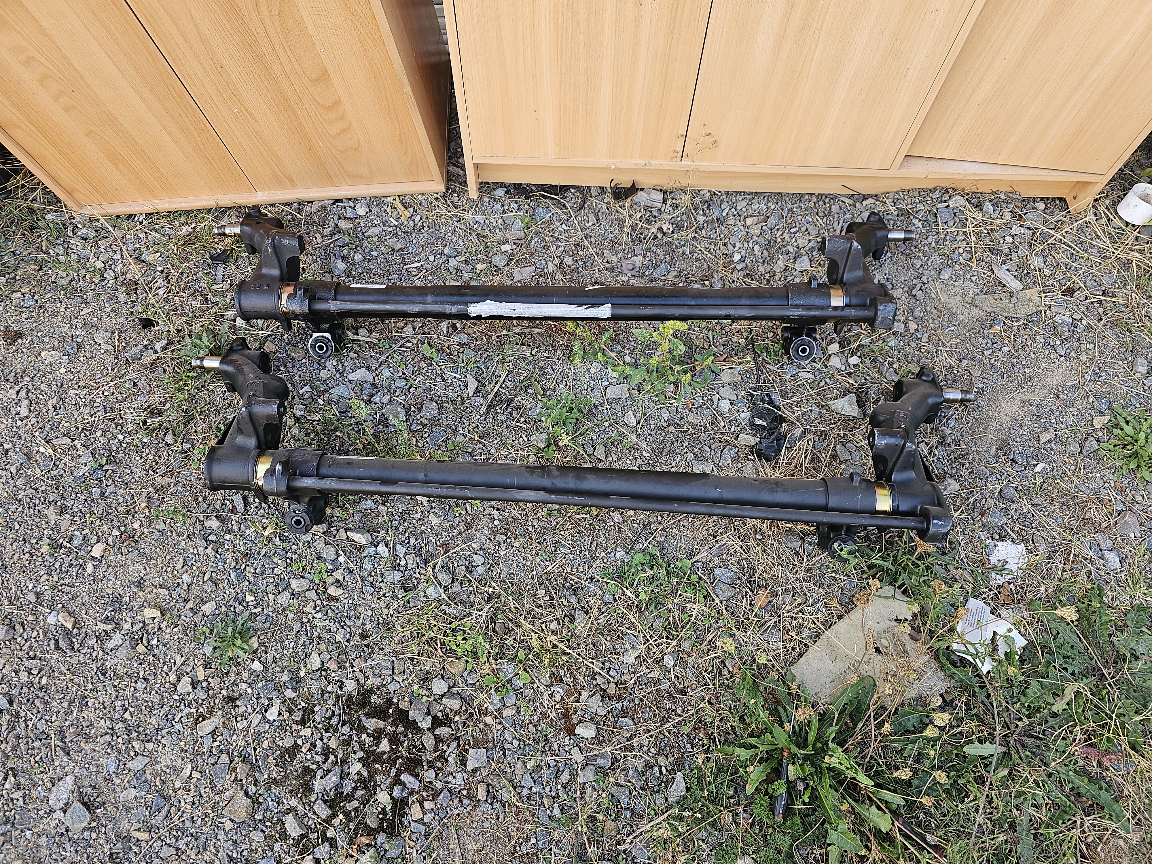

Alors il vient de chez meca radia auto.
Ci joint deux photos, au final j'en ai deux...
Je n'ai plus qu'a en démonter un, mettre des graisseur et faire tout repeindre aux bonne couleurs.
Avez vous les RAL pour le jaune et le rouge ?

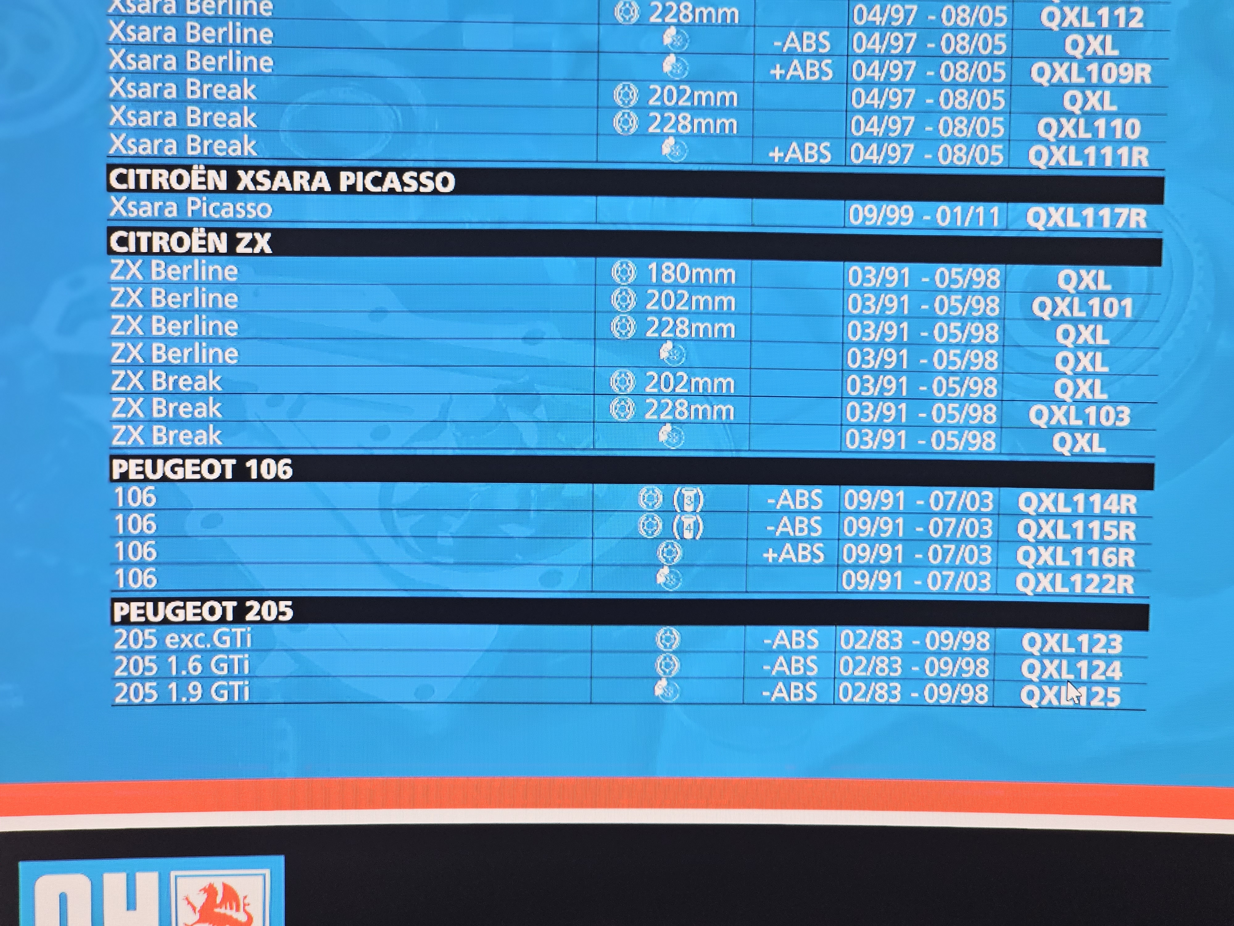

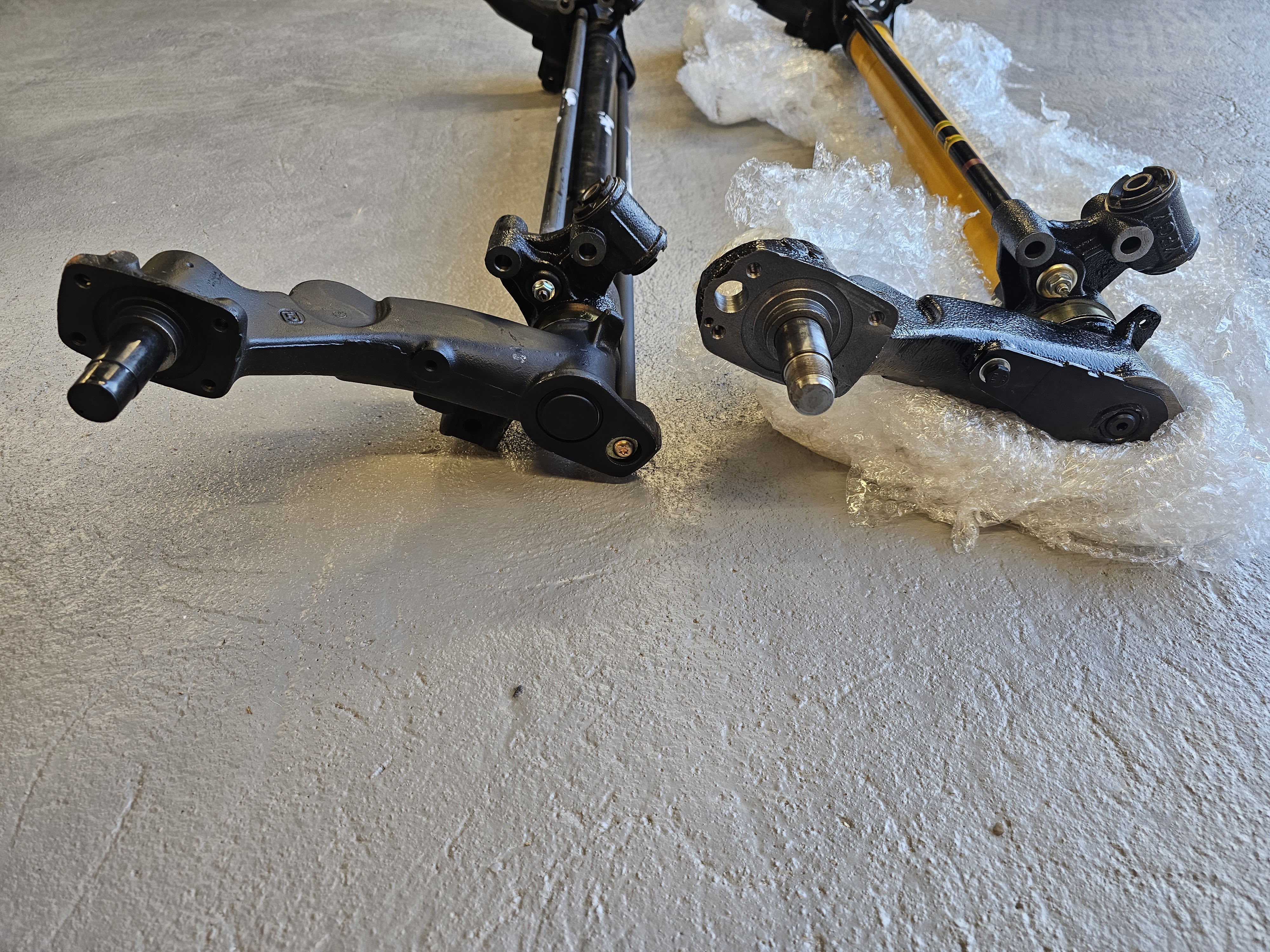

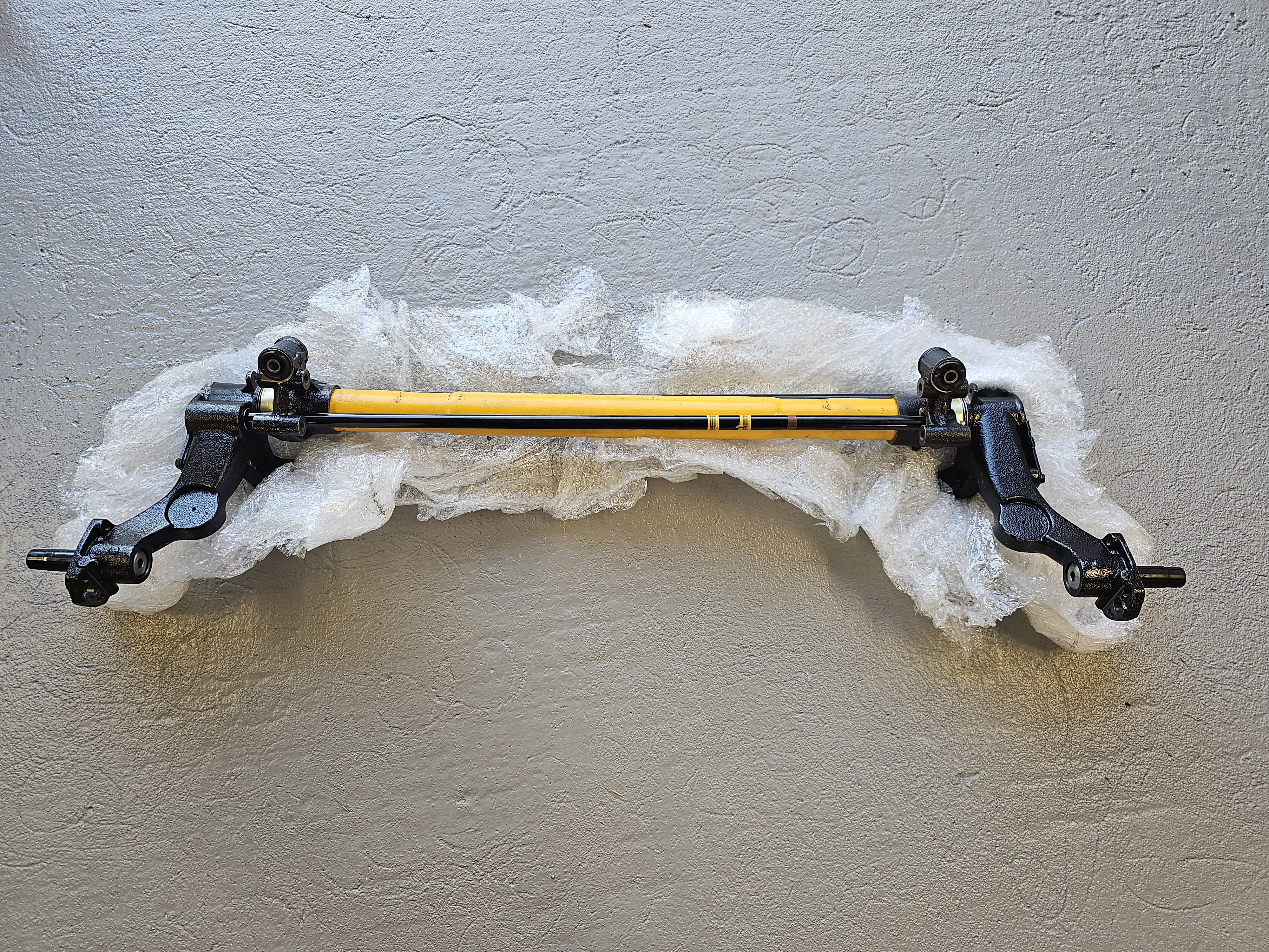

Pour le deuxième il vient de chez QH est je l'ai commandé chez un autre fournisseur. La réf c'est QXL123R mais en réalité ce n'est pas bon, il n'a ni les bonnes barres de torsion ni le bon diamètre de poutre.
Et donc le feuilleton Dalas continue, je l'ai renvoyé et reçu le QXL124. Le jaune sur la photo. Là, les barres de torsion sont bonnes, mais on est toujours sur un diamètre de poutre de 61mm. Par contre il pese un âne par rapport a l'autre, ca doit venir de la peinture
Sinon il est donné pour Rallye mais le bras à des trous de chaque côté, ce qui ne correspond pas à un bras de rallye. D'ailleurs ces trous ce ne serait pas pour l'ABS ?
Ce qui ne coïncide pas avec leur tableau ci joint
Je crois qu'il est impossible de trouver une poutre de 65mm
Bref ce train AR commence à me souler

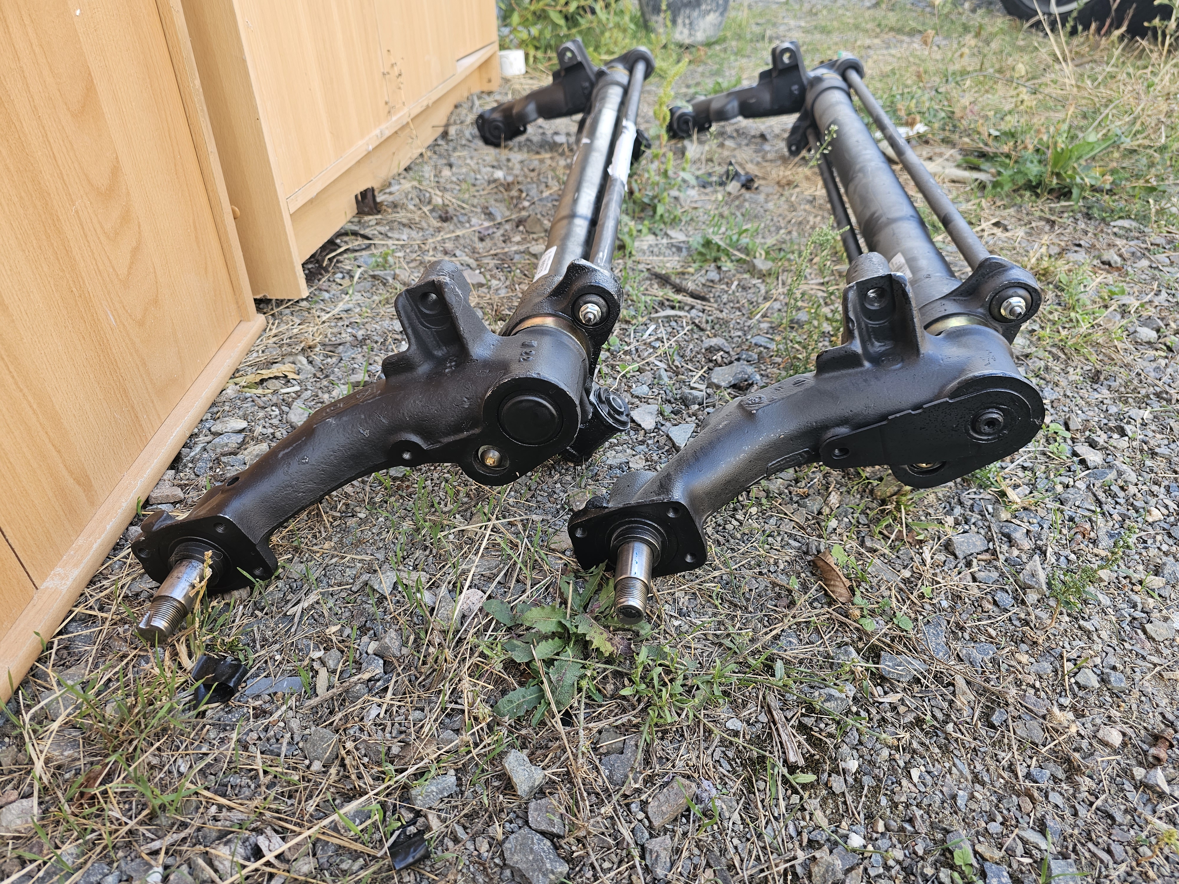

Je viens de le récupérer hier soir. Je vais le démonter ce week end mais je n'ai pas beaucoup d'espoir sur son état.
Maintenant, je me dit, j'ai un usineur de verrin ( Auvergne verrin ) et une boîte encore plus spécialiser dans la fabrication de pièces pour Michelin dans mon secteur.
Ils doivent bien être capable de me recharger ou baguer une poutre....
Je vais devoir consacrer du temps à cette démarche, temps qui me manque cruellement cette année
