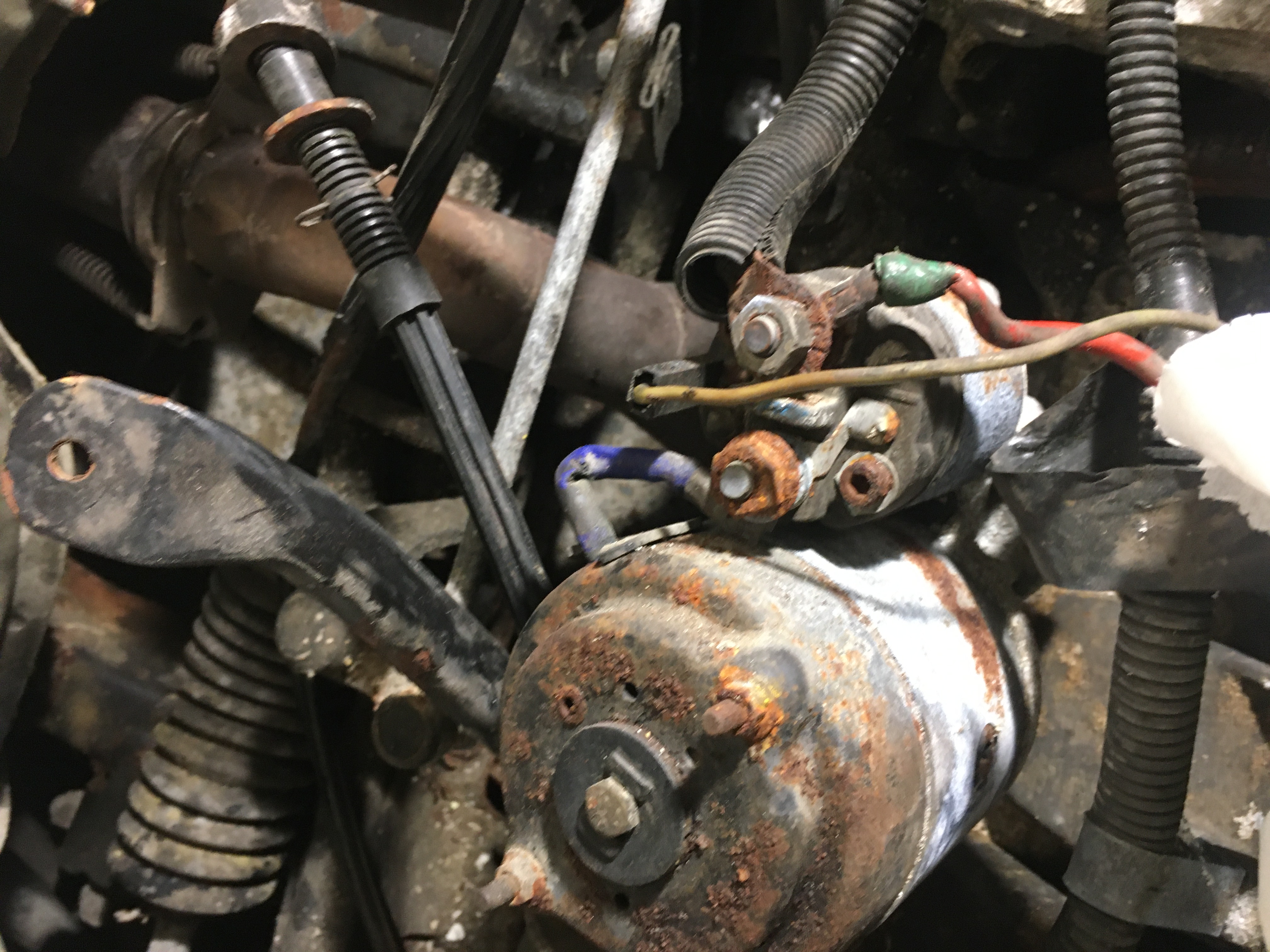

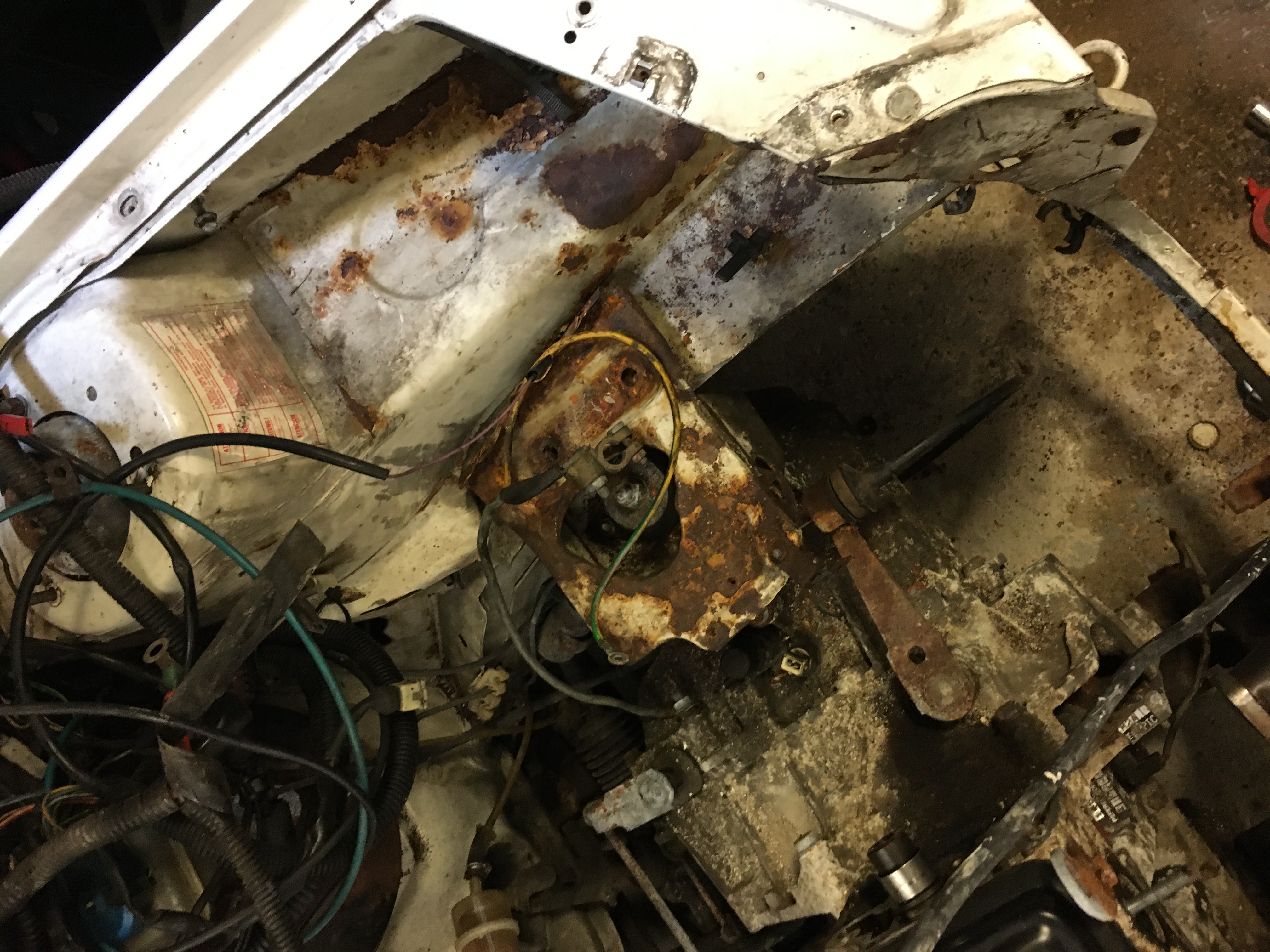

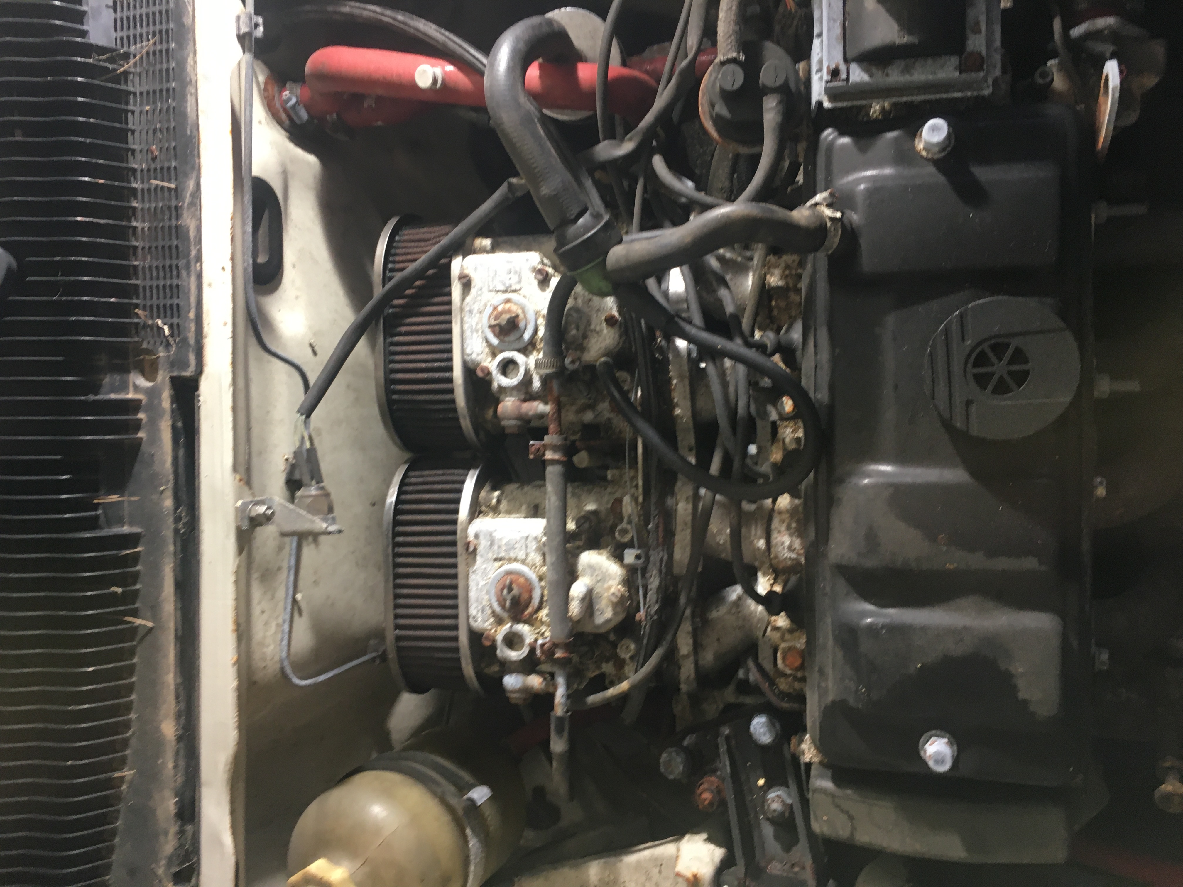

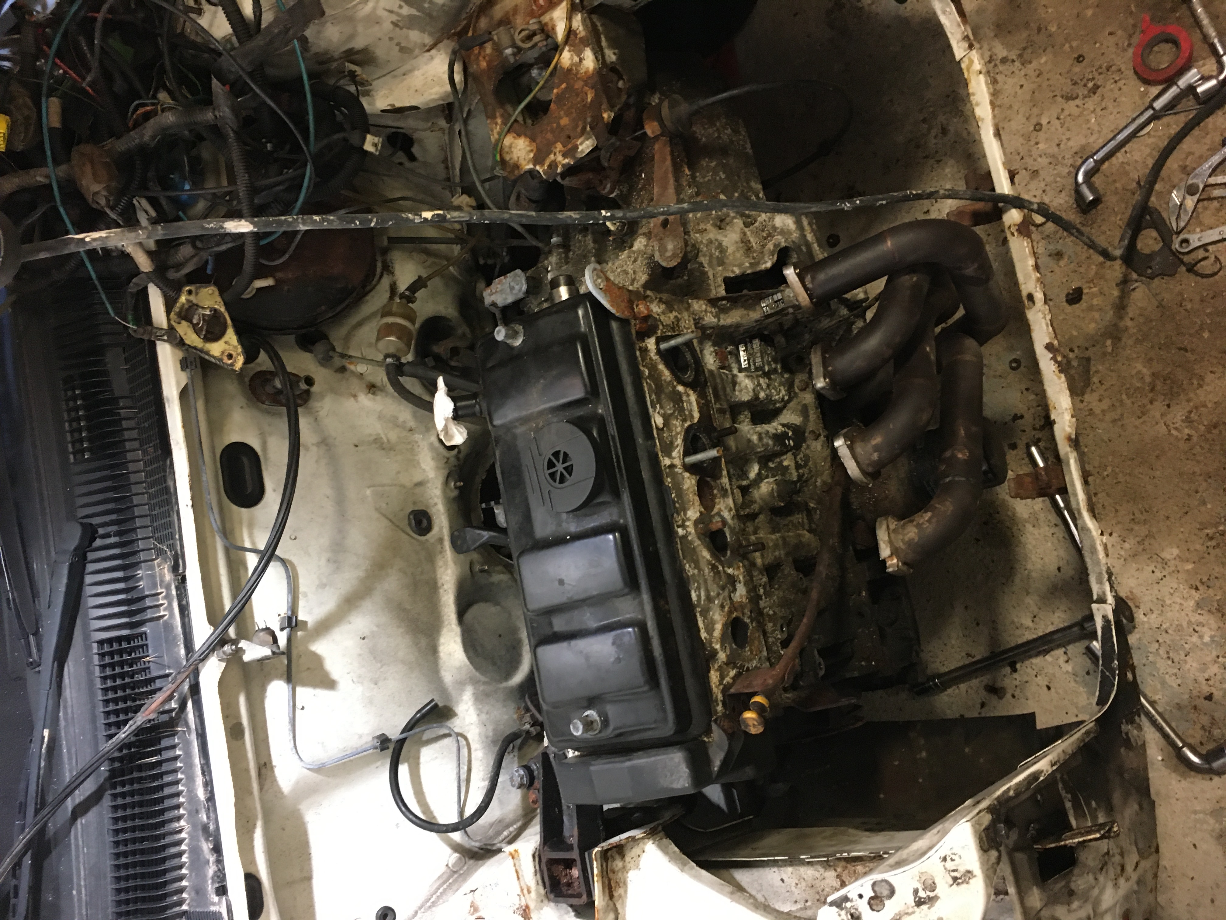

Donc voilà comment j ai récupéré ma Ralloche à mon retour d Asie.
Un problème d infiltration d eau et grosse température dans le container

:crying: et oui ça fait mal au cœur de voir ça !
(Je me suis permis de fusionner ton post à la suite de ta présentation initiale ;) ).
Ce sera bientôt un mauvais souvenir heureusement :ok:

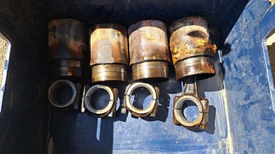

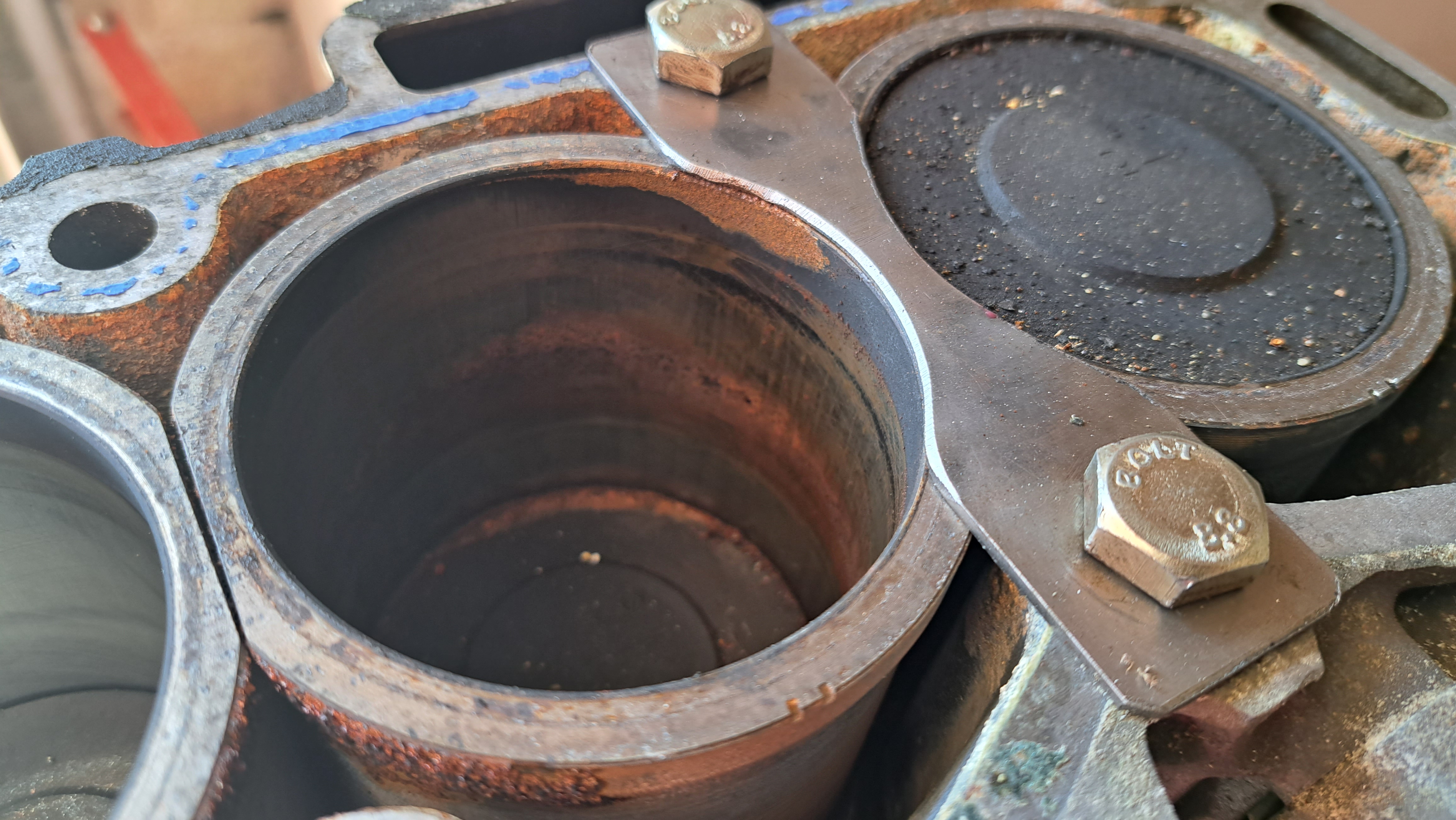

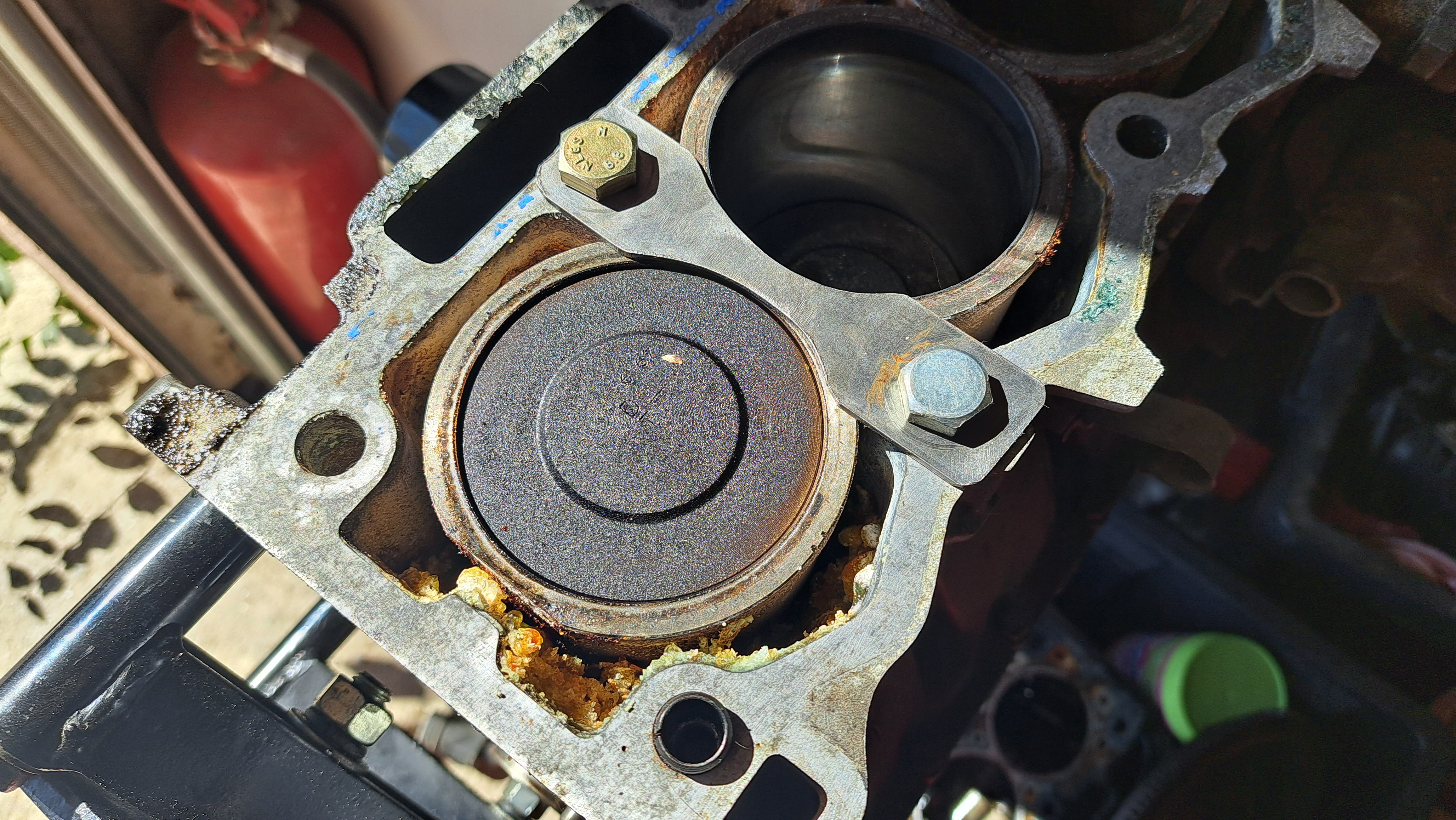

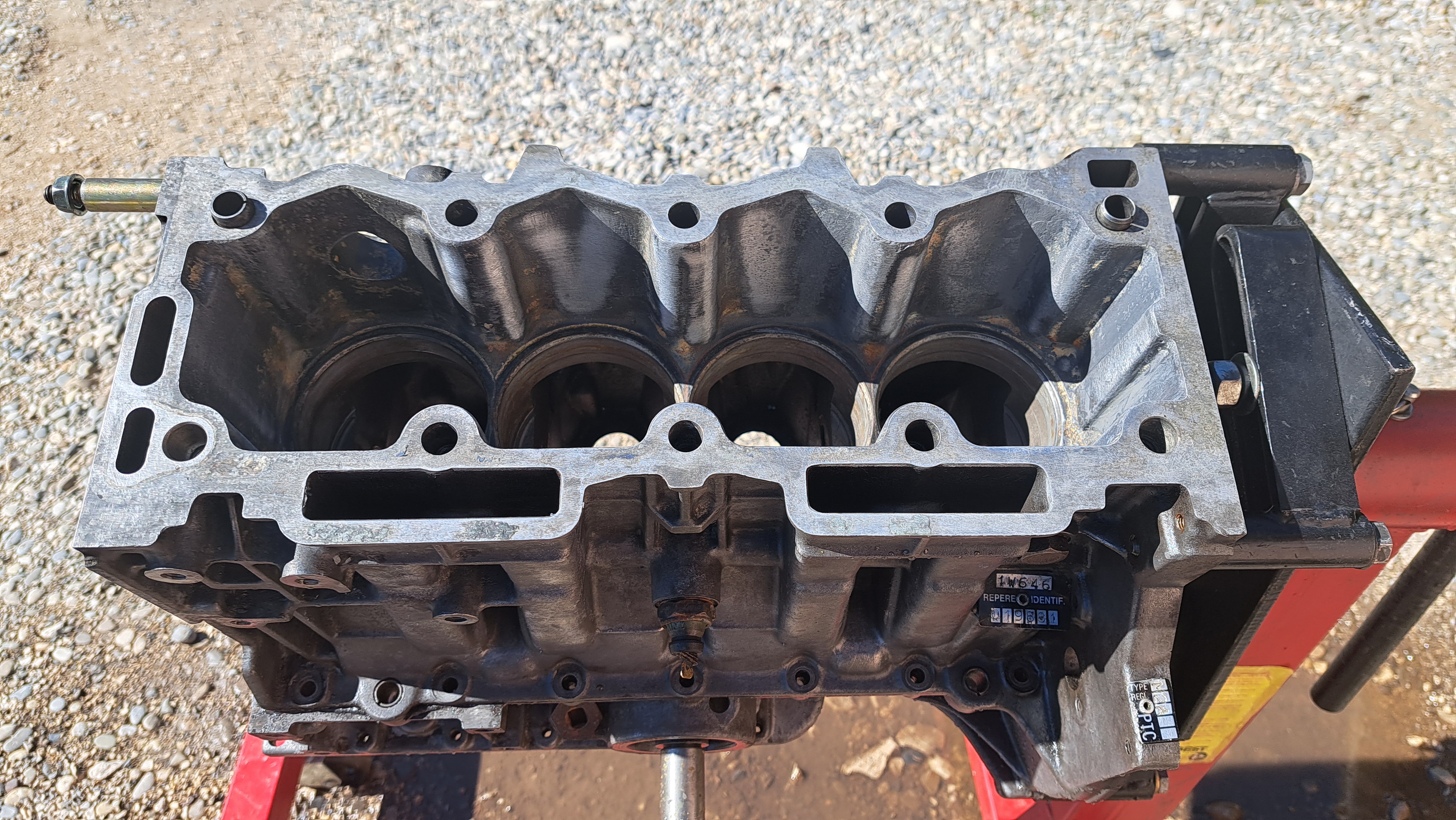

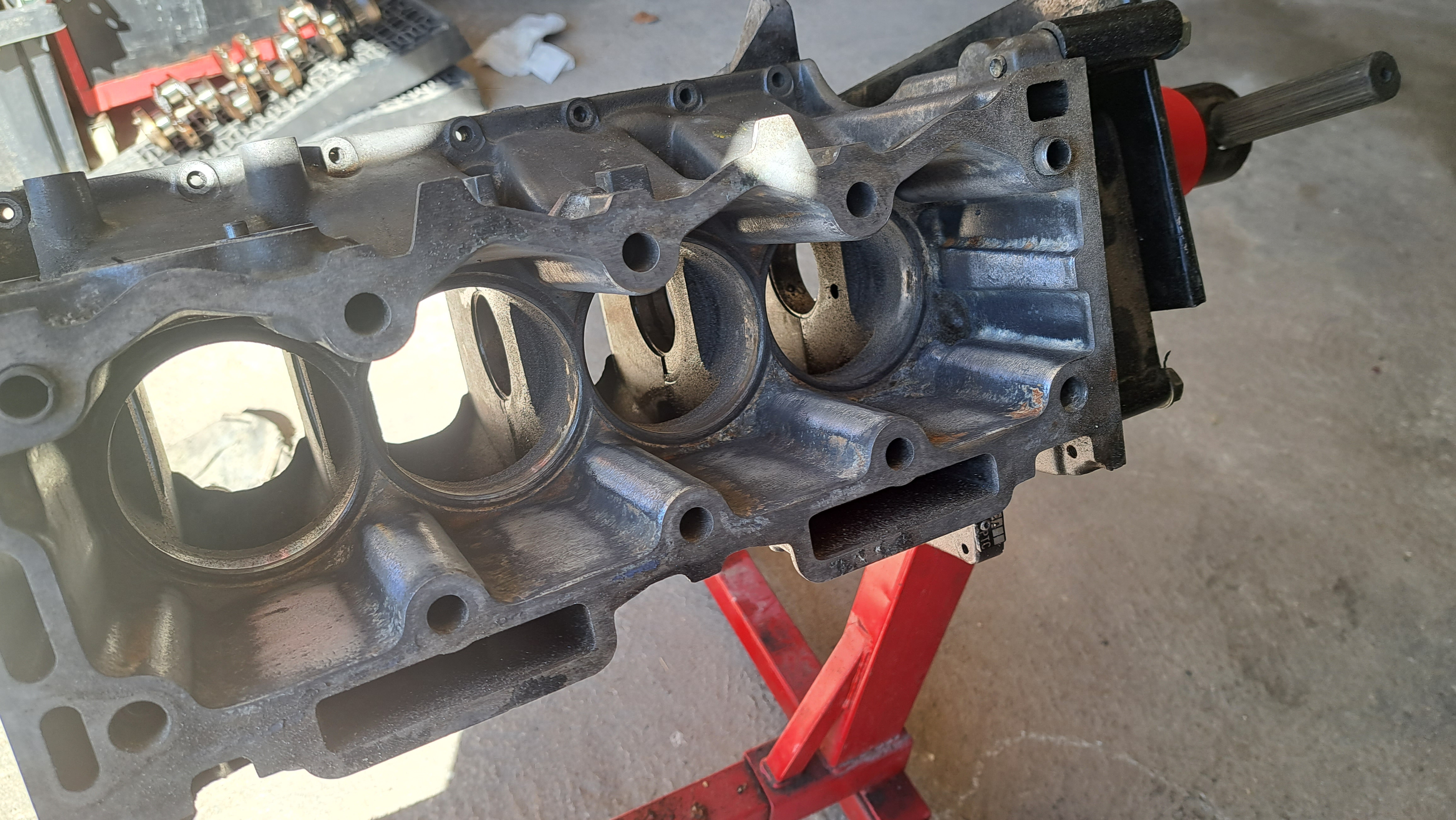

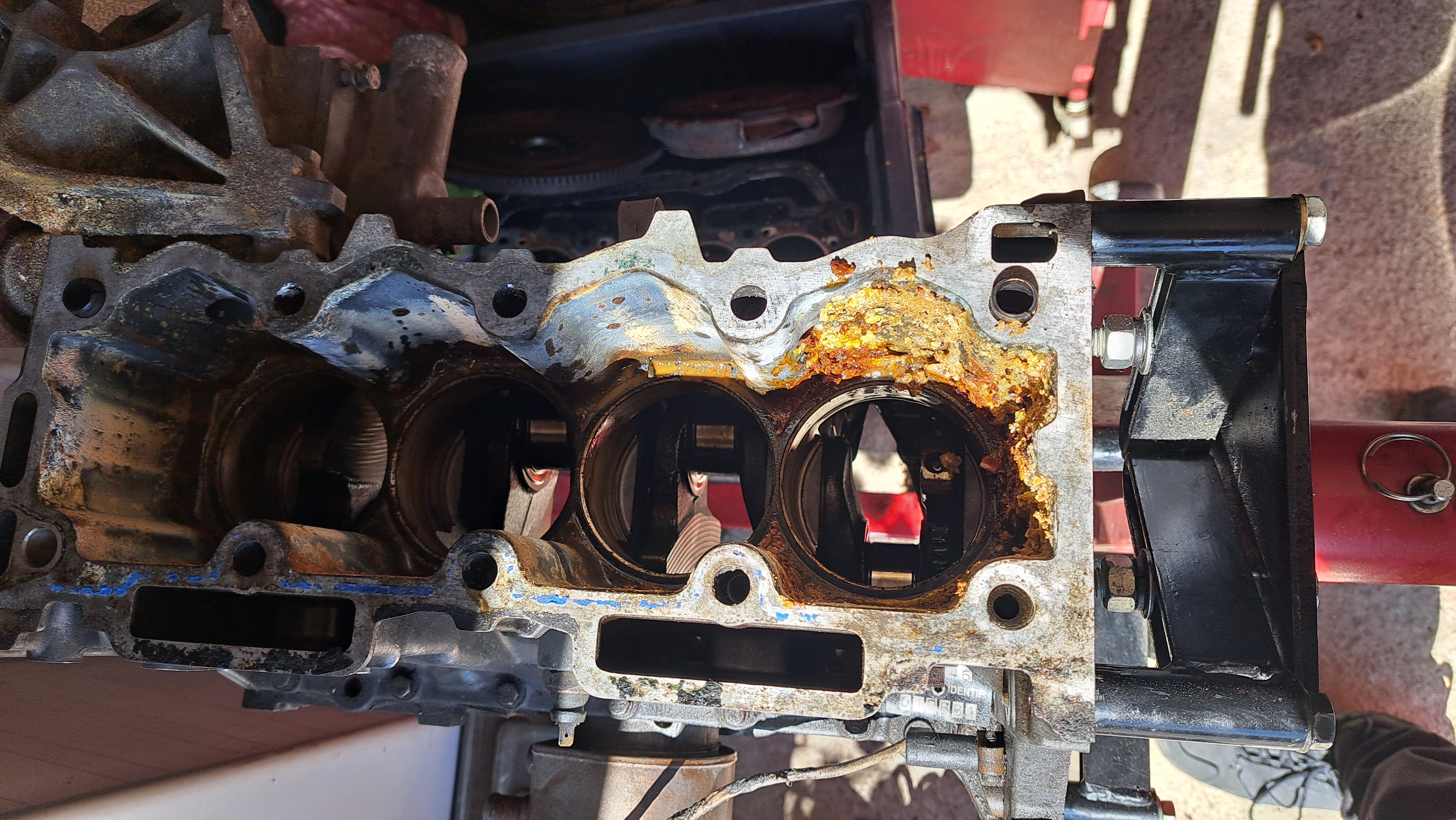

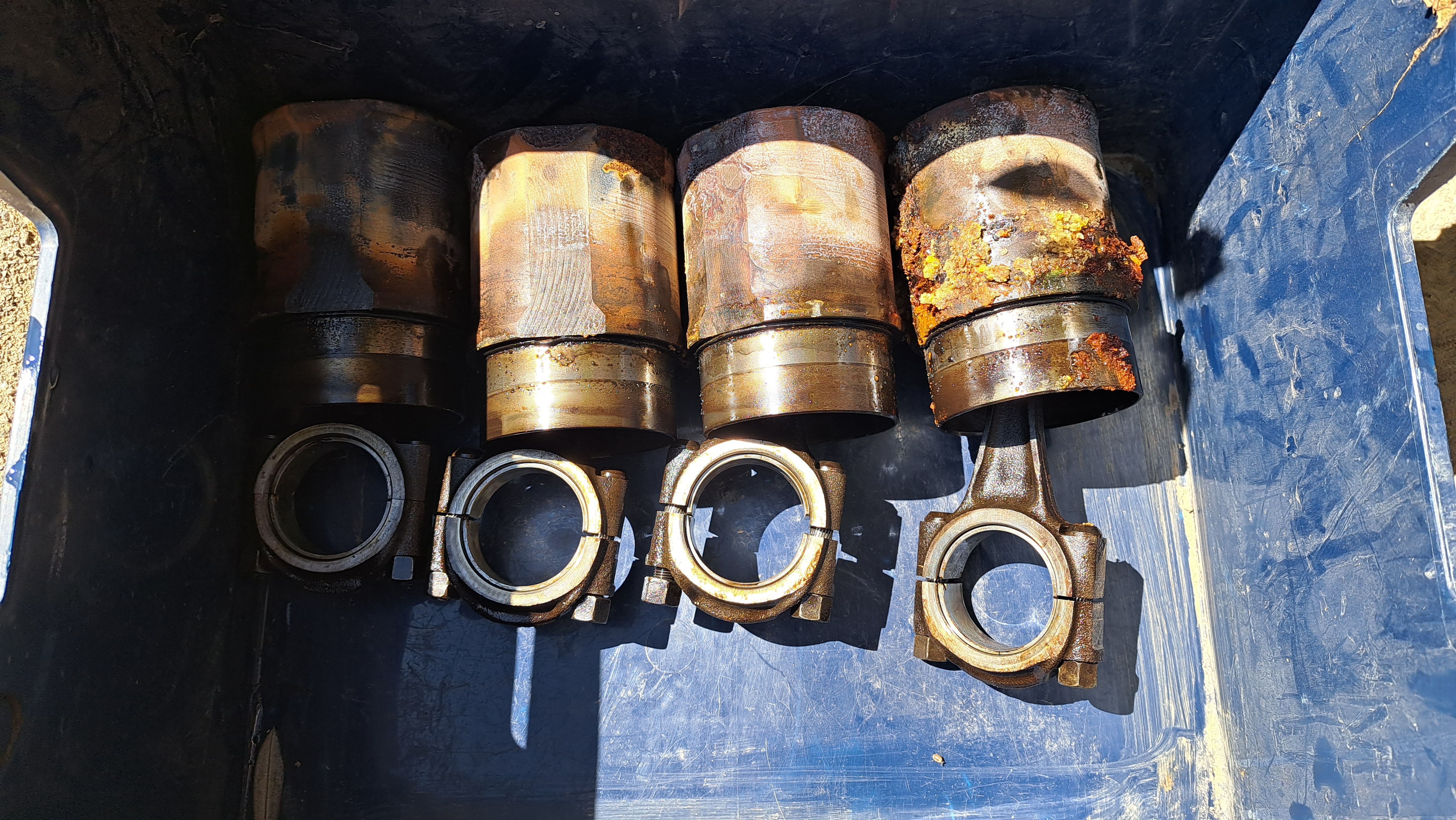

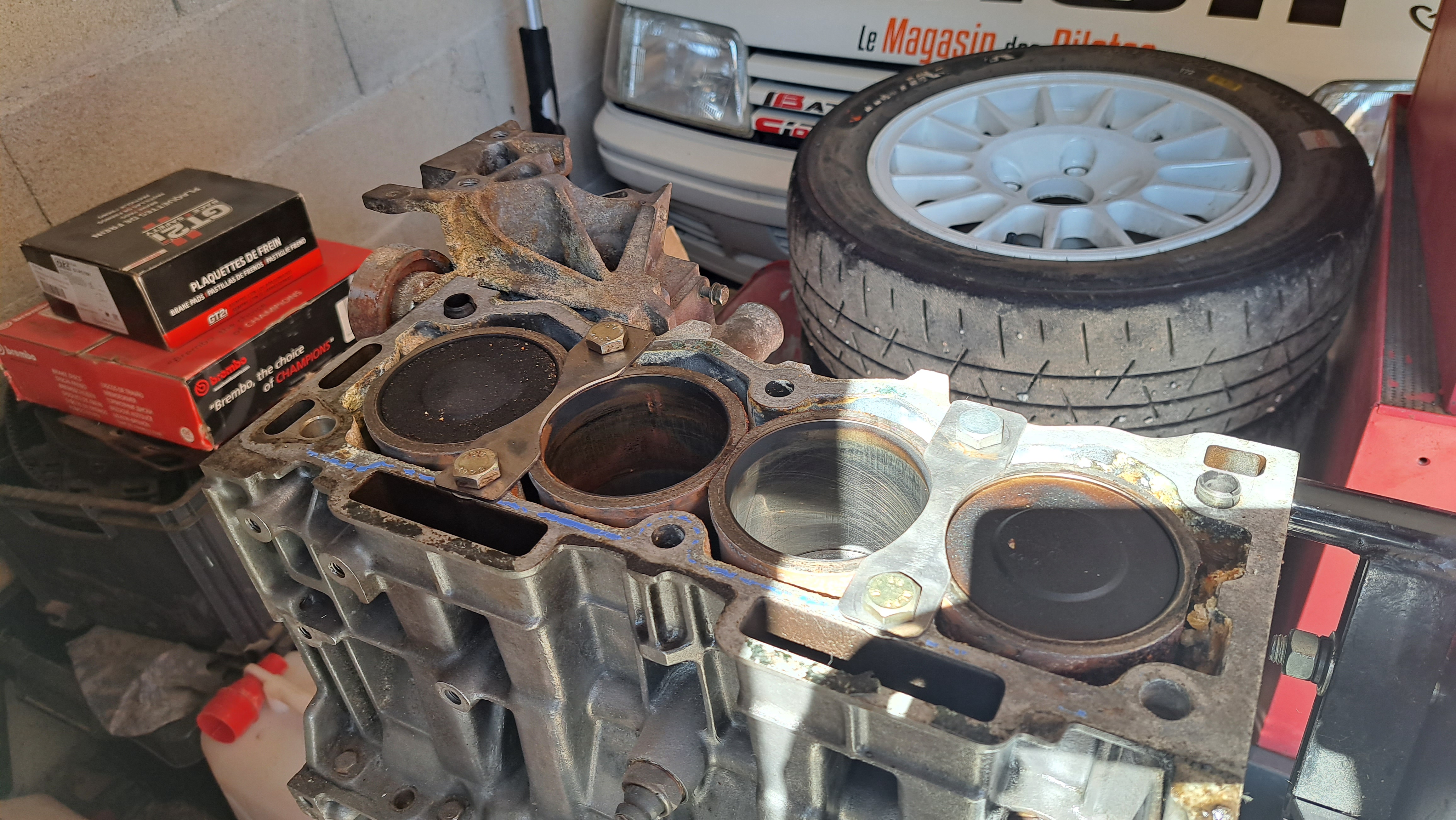

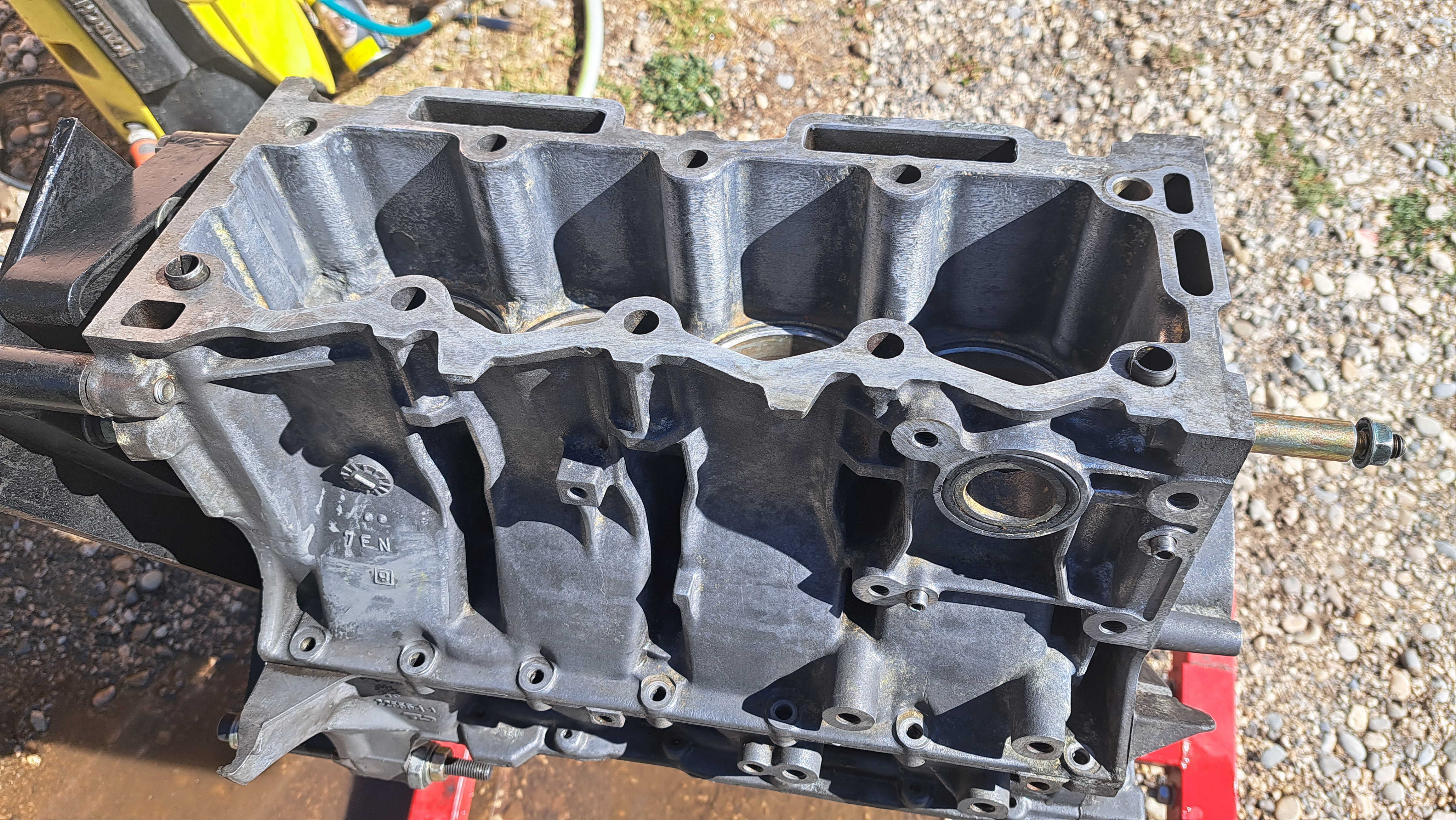

Samedi matin , François est donc passé à la maison m'emmener son moteur pour contrôle et on a eu quelques petites surprises :blink:
Après un démontage de tout le bas moteur et un 1er nettoyage on y voit déjà plus clair :ok:
Dans les bonnes nouvelles, ce moteur étant apparemment un échange-standard il n'a visiblement que très peu de kms . Le vilo est comme neuf (mais déjà rectifié aux côtes réparation), les pistons également ainsi que 3 chemises/4 .
On va donc faire une segmentation et les coussinets par sécurité , remplacer uniquement la chemise oxydée et ça devrait aller :ok:
Dans les petites surprises hormis la corrosion sur le cylindre n°2 (vraisemblablement celui qui était resté soupape ouverte), un début de joint de culasse sur le cylindre n°1, une trace sur le coussinet de bielle du cylindre n°2 ( peut-être consécutif à l'insert du joint de culasse que j'ai retrouvé coincé dans la crépine de pompe à huile :wacko: ). Bref, on a bien fait de l'ouvrir ! :blink:

Le container flottait dans l'eau salée ou bien ??? :blink:
Dehors sous un arbre elle aurait moins souffert ! ^_^
Heureusement que tout cela se remet en état :ok:

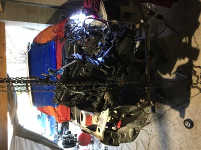

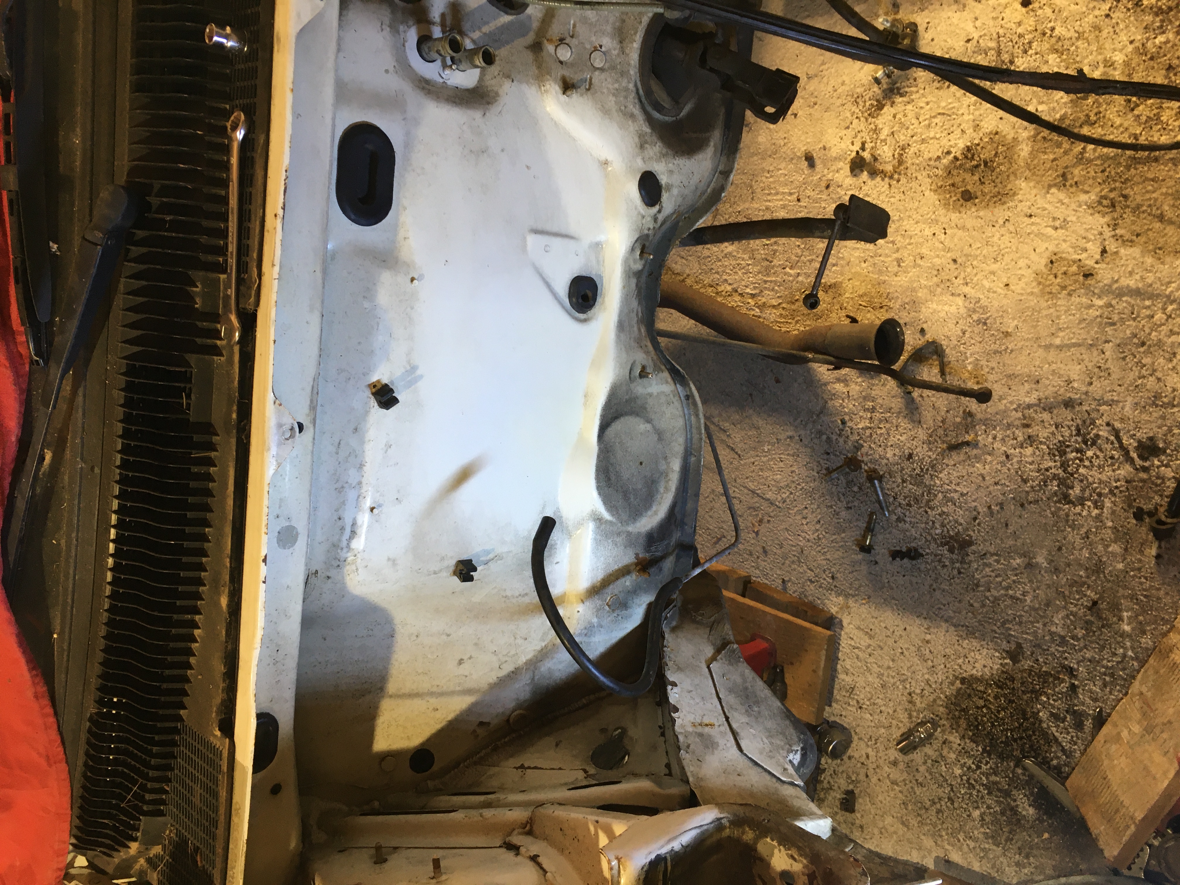

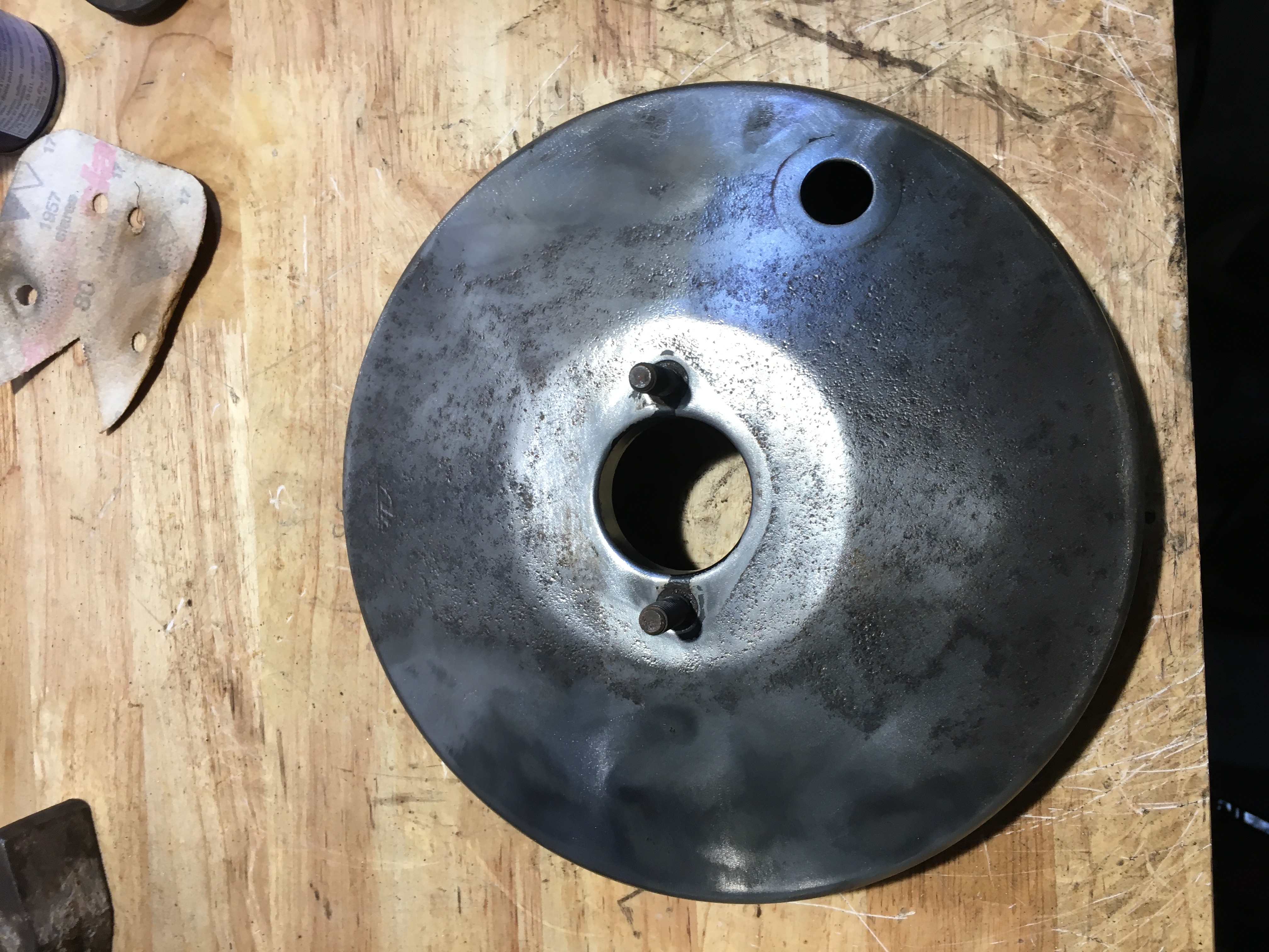

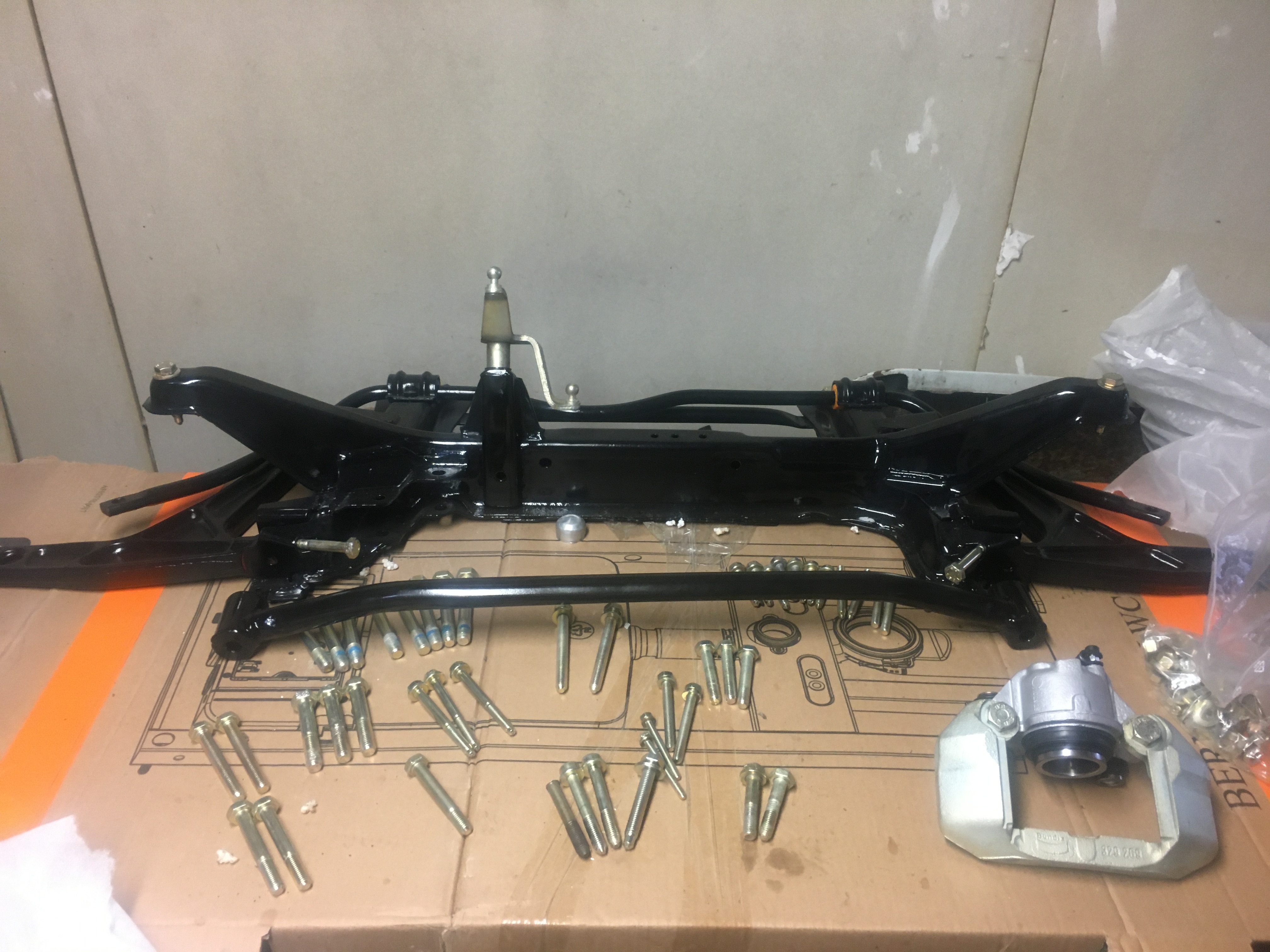

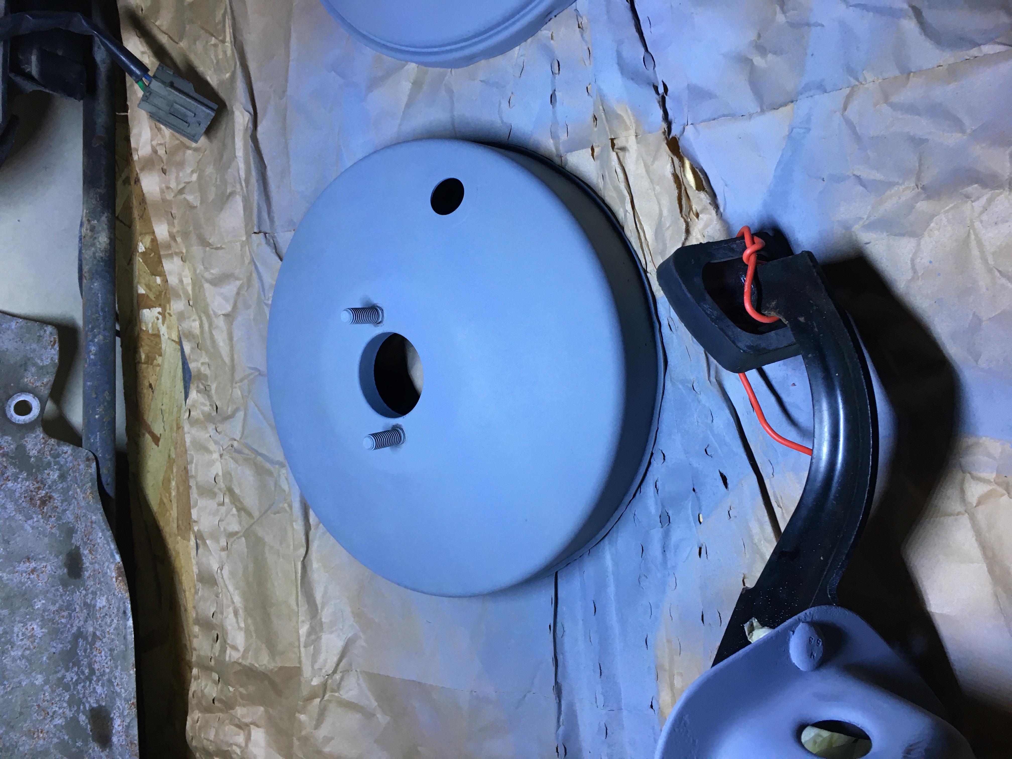

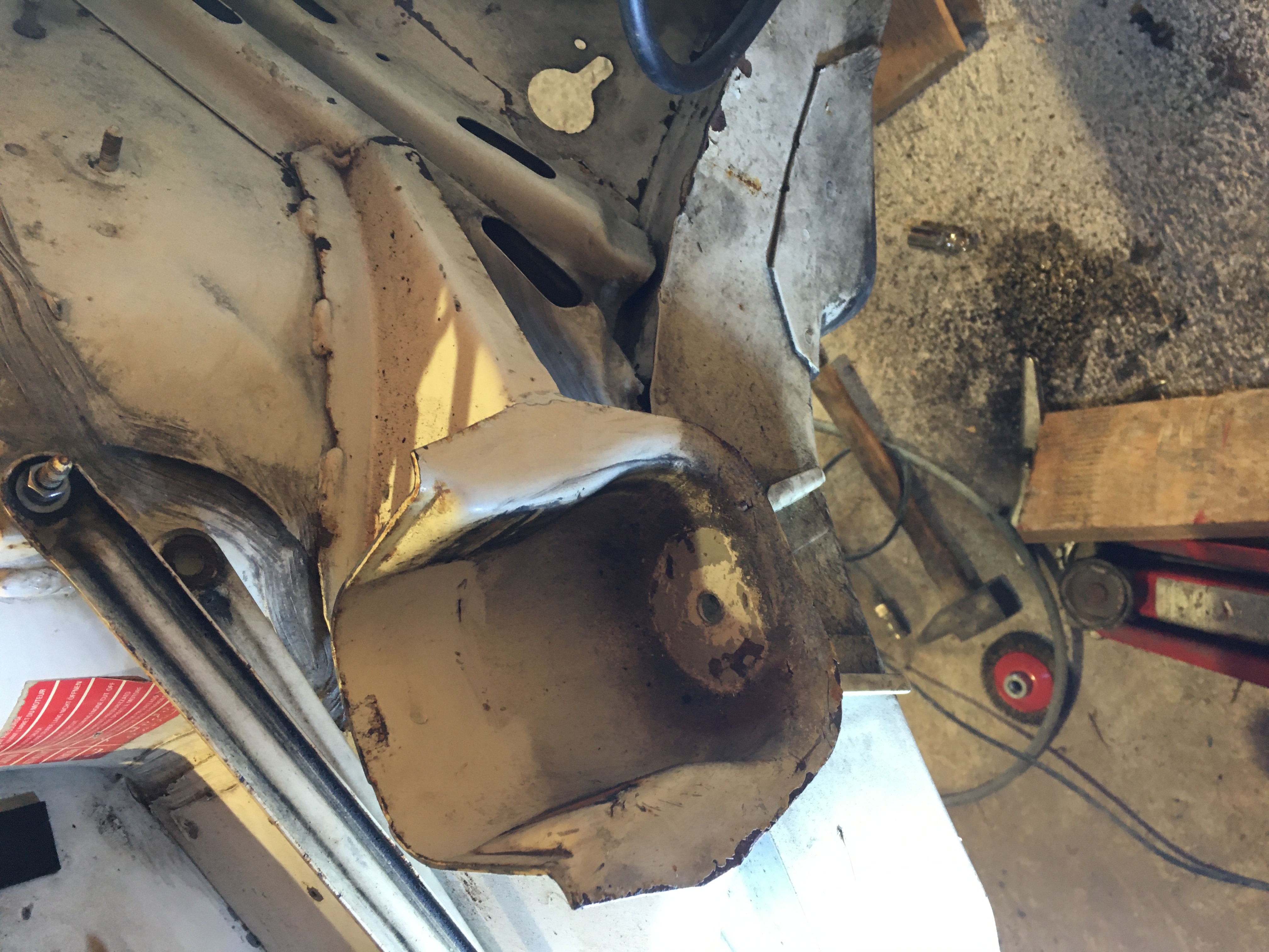

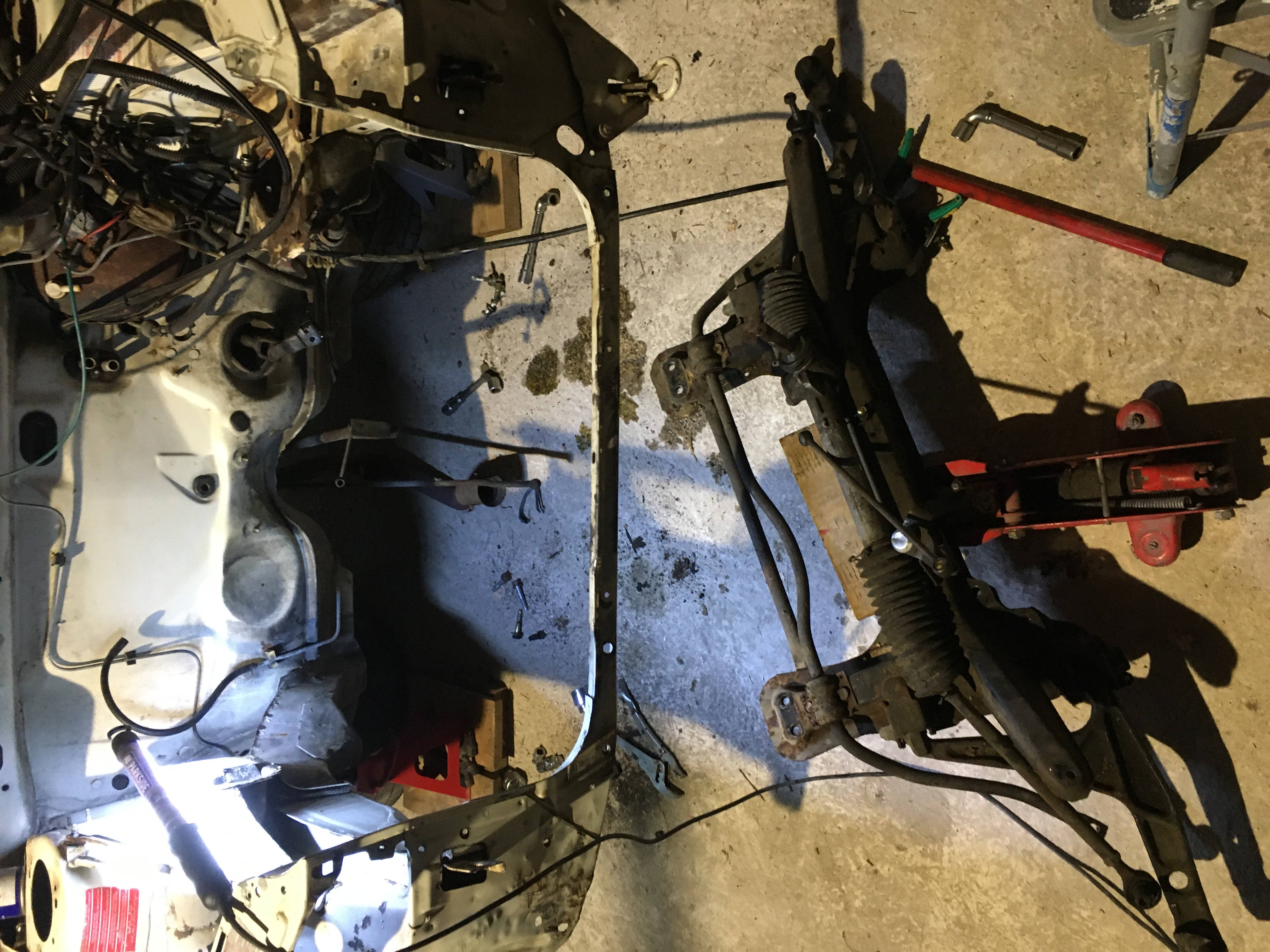

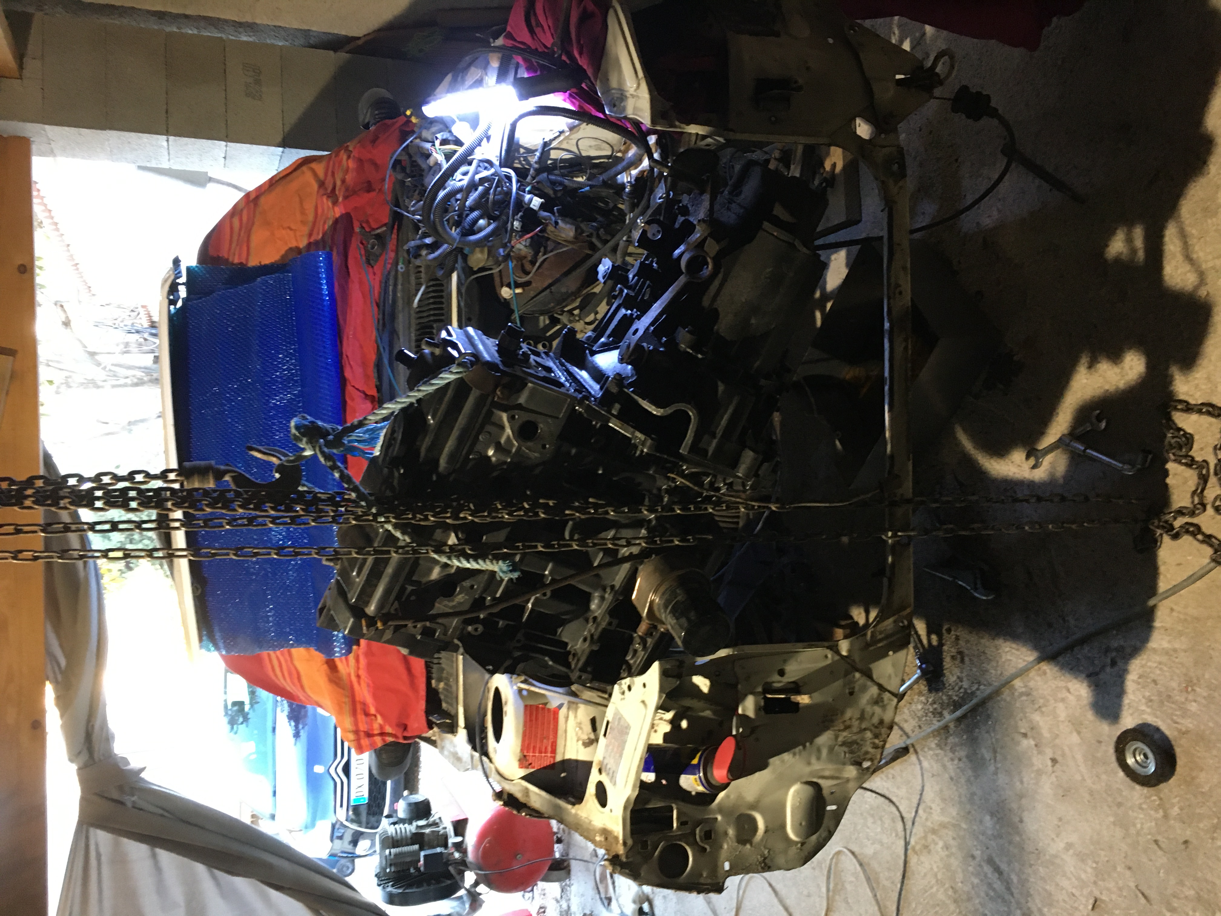

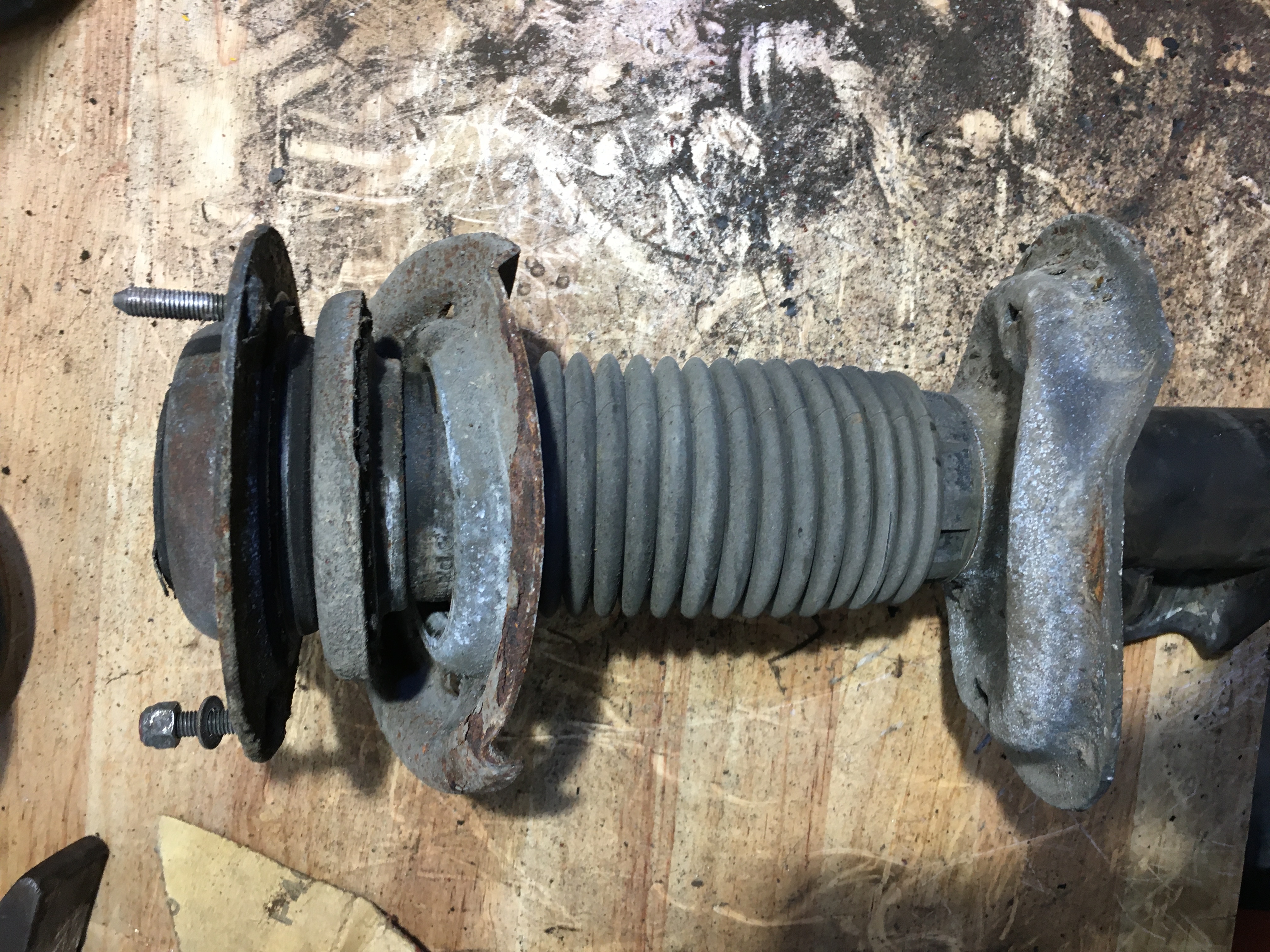

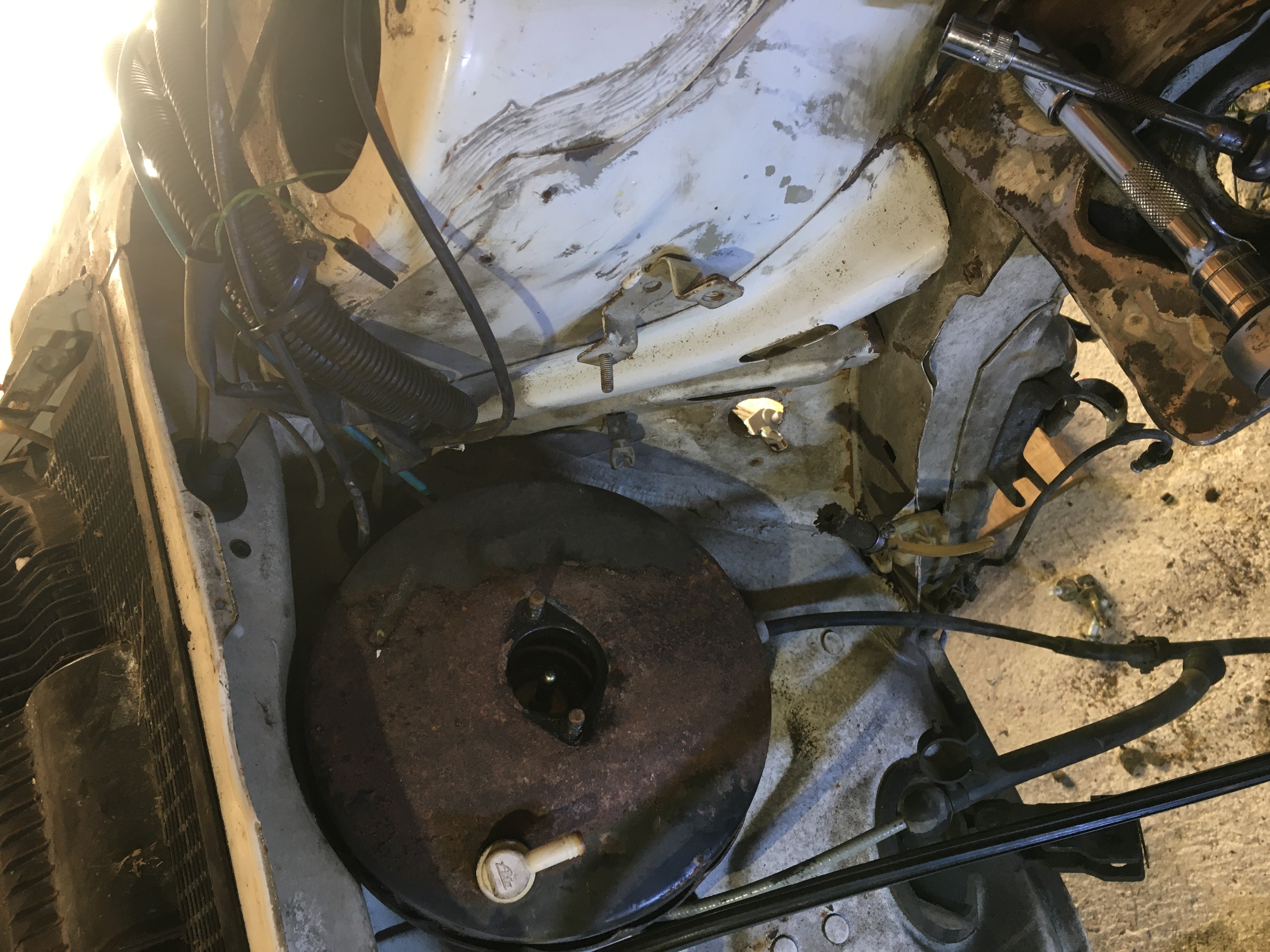

Bon du coup rénovation compartiment moteur
Tout le dessous de caisse
Train avant et arrière
D autres photos plus tard
La j ai faim

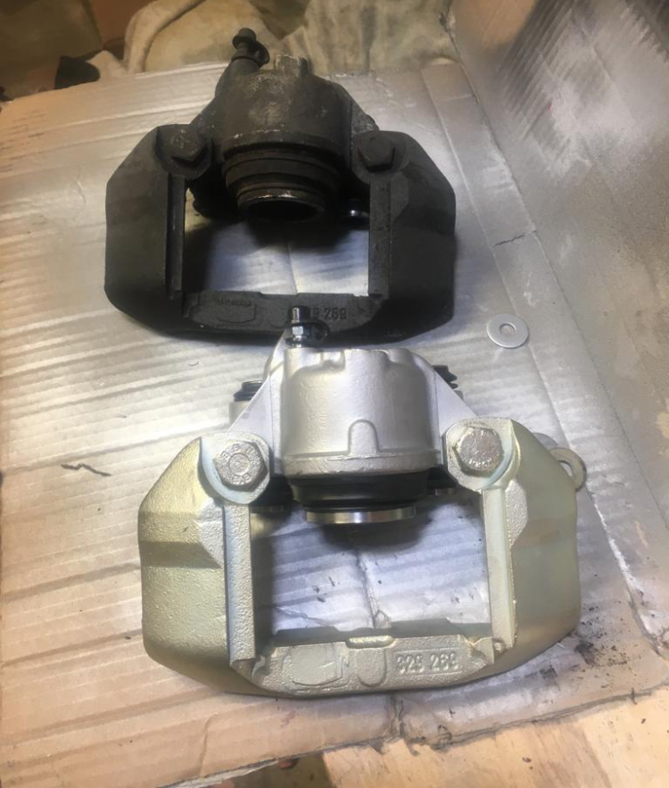

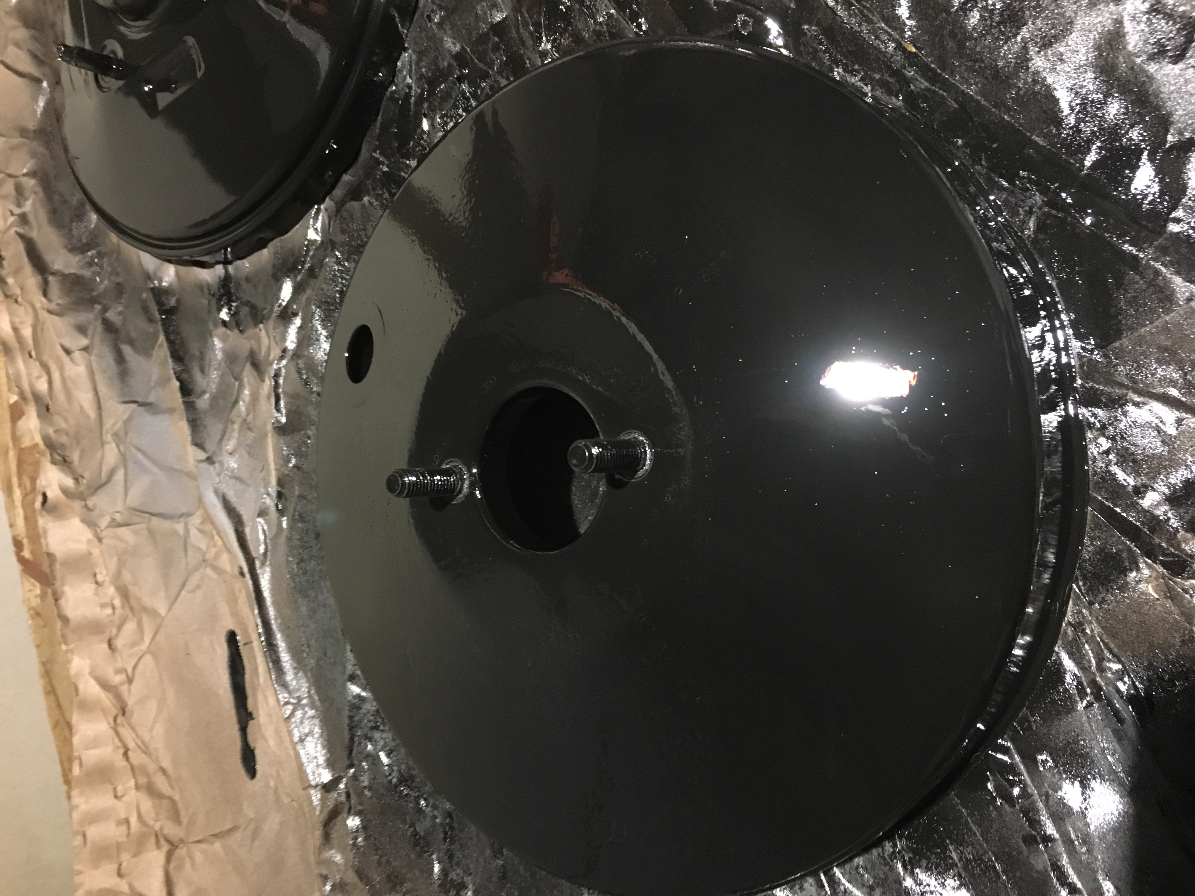

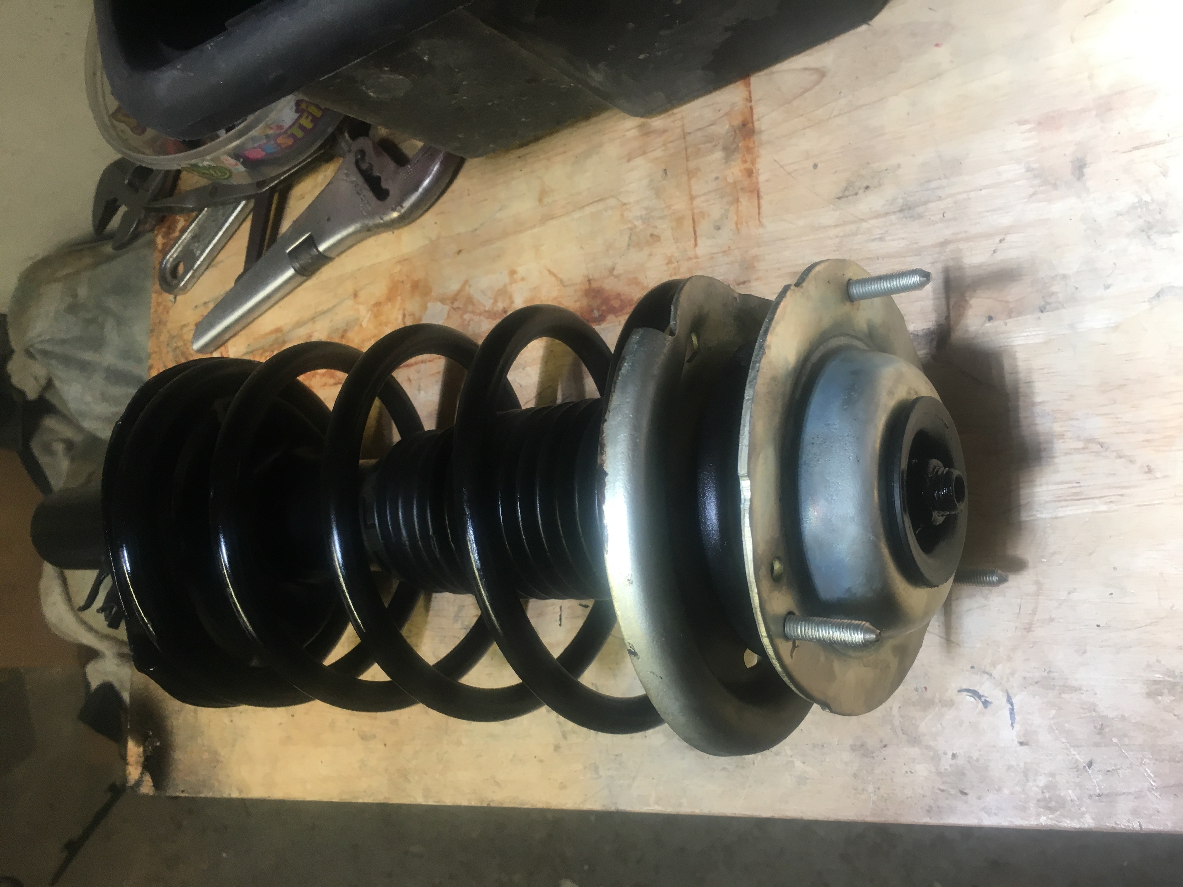

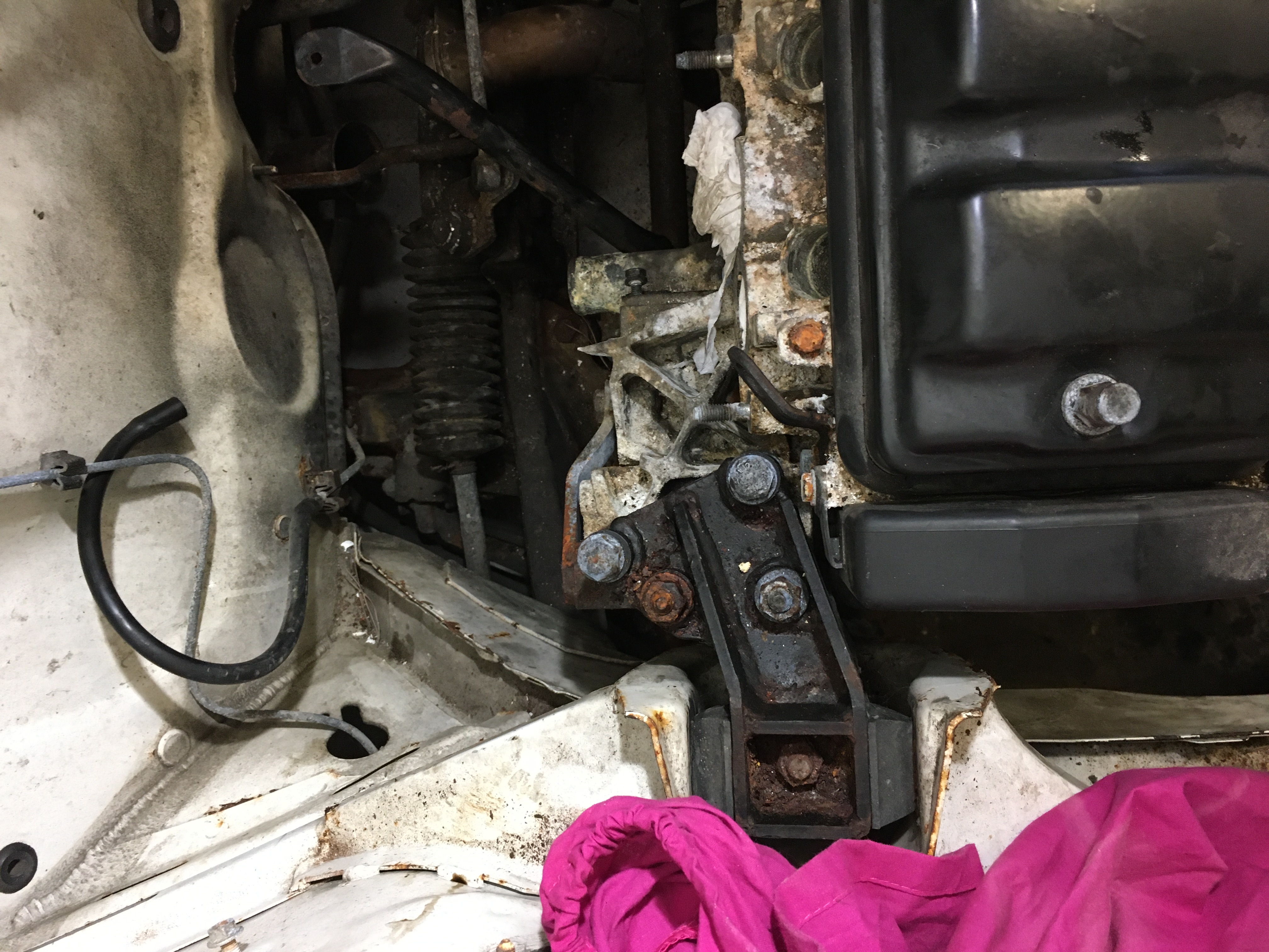

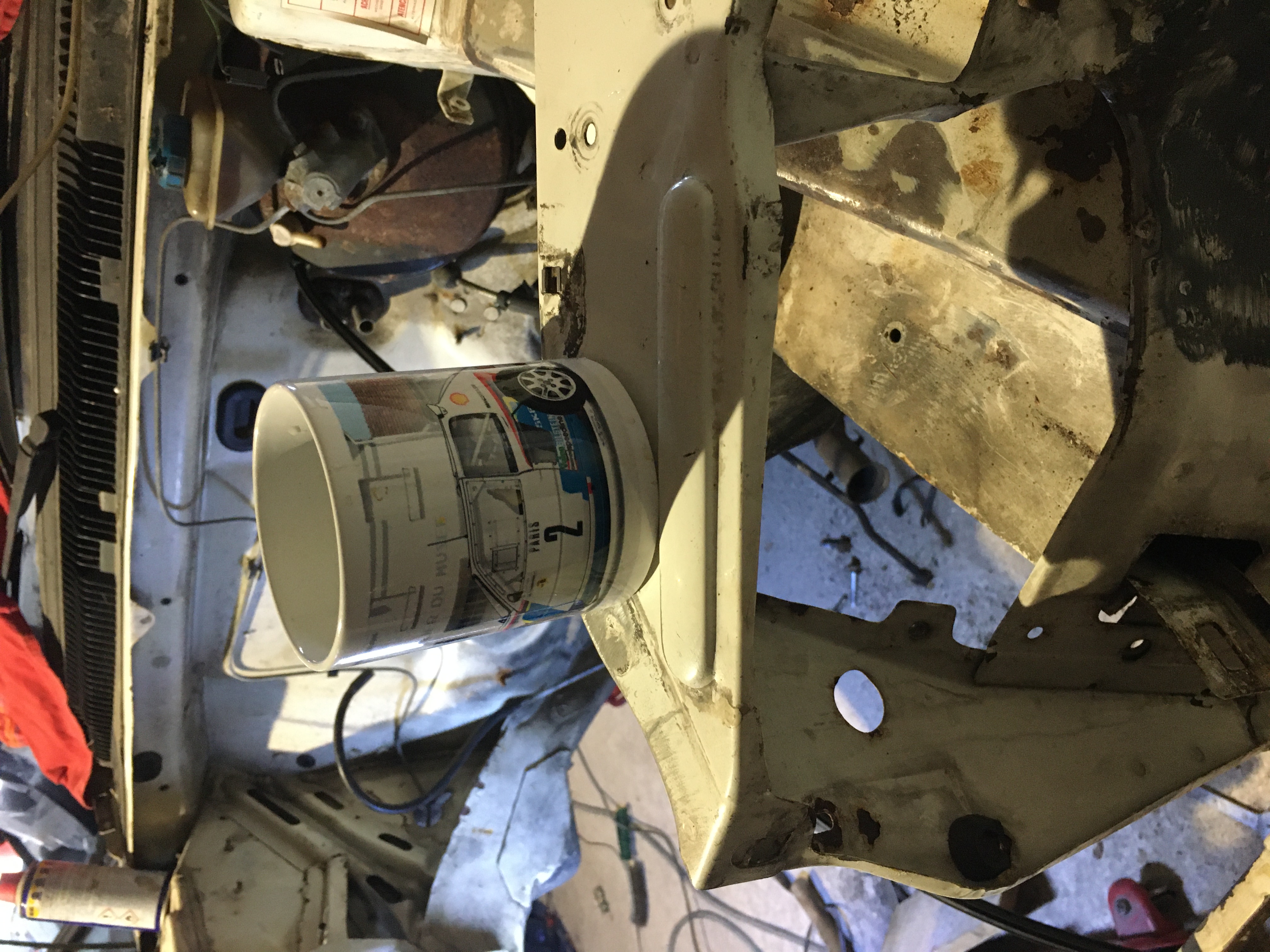

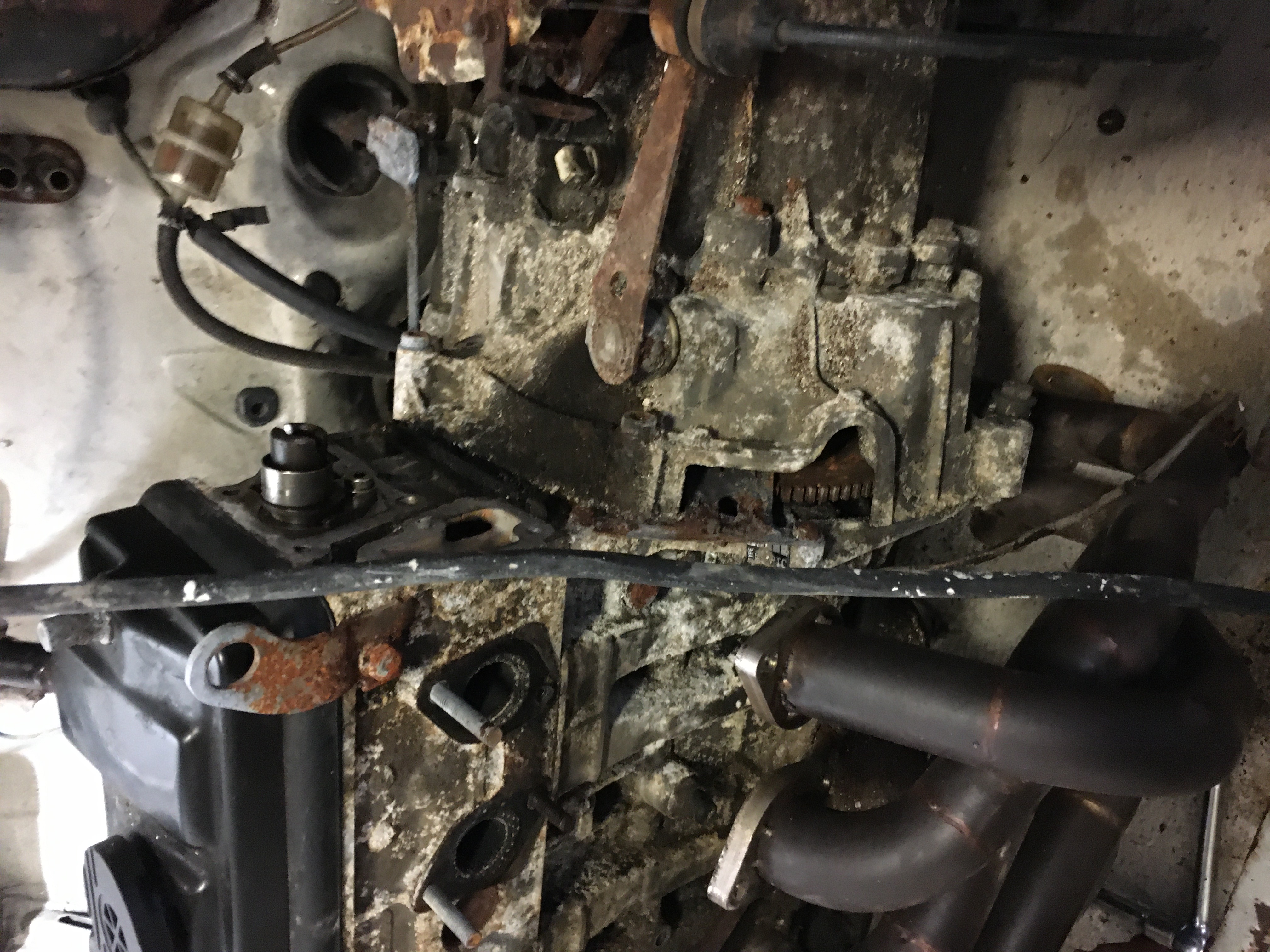

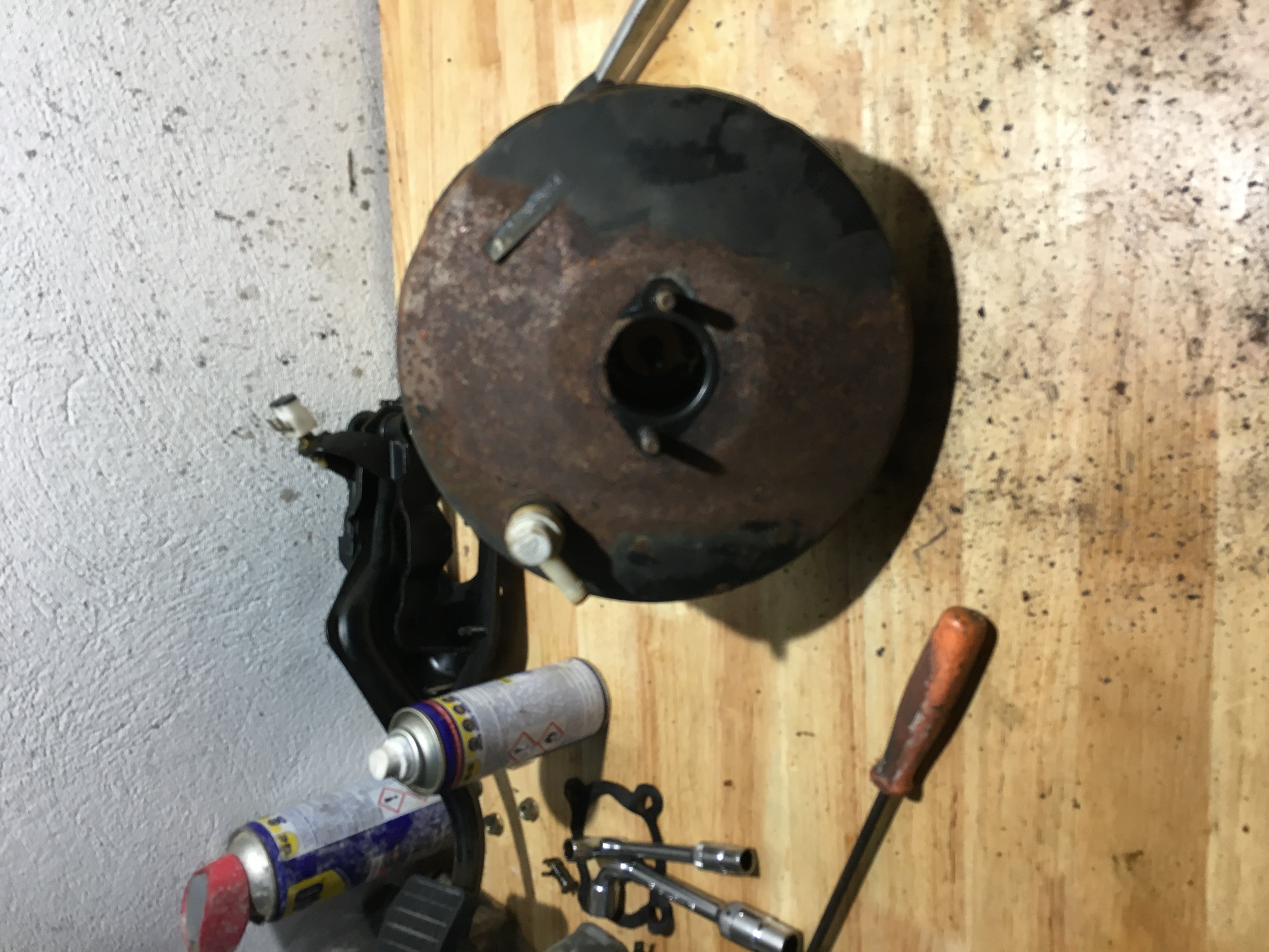

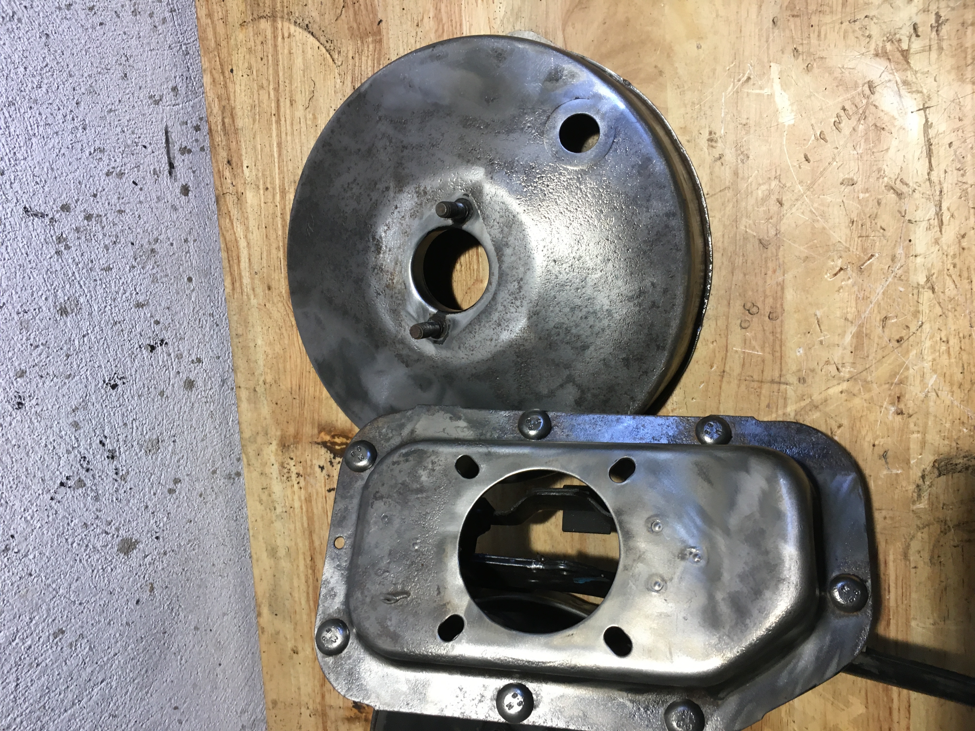

Donc démontage de tout le tas de rouille et rénovation !!!
Je remercie encore mon Jean-Luc et mon gourou d Alsacien pour le train arrière

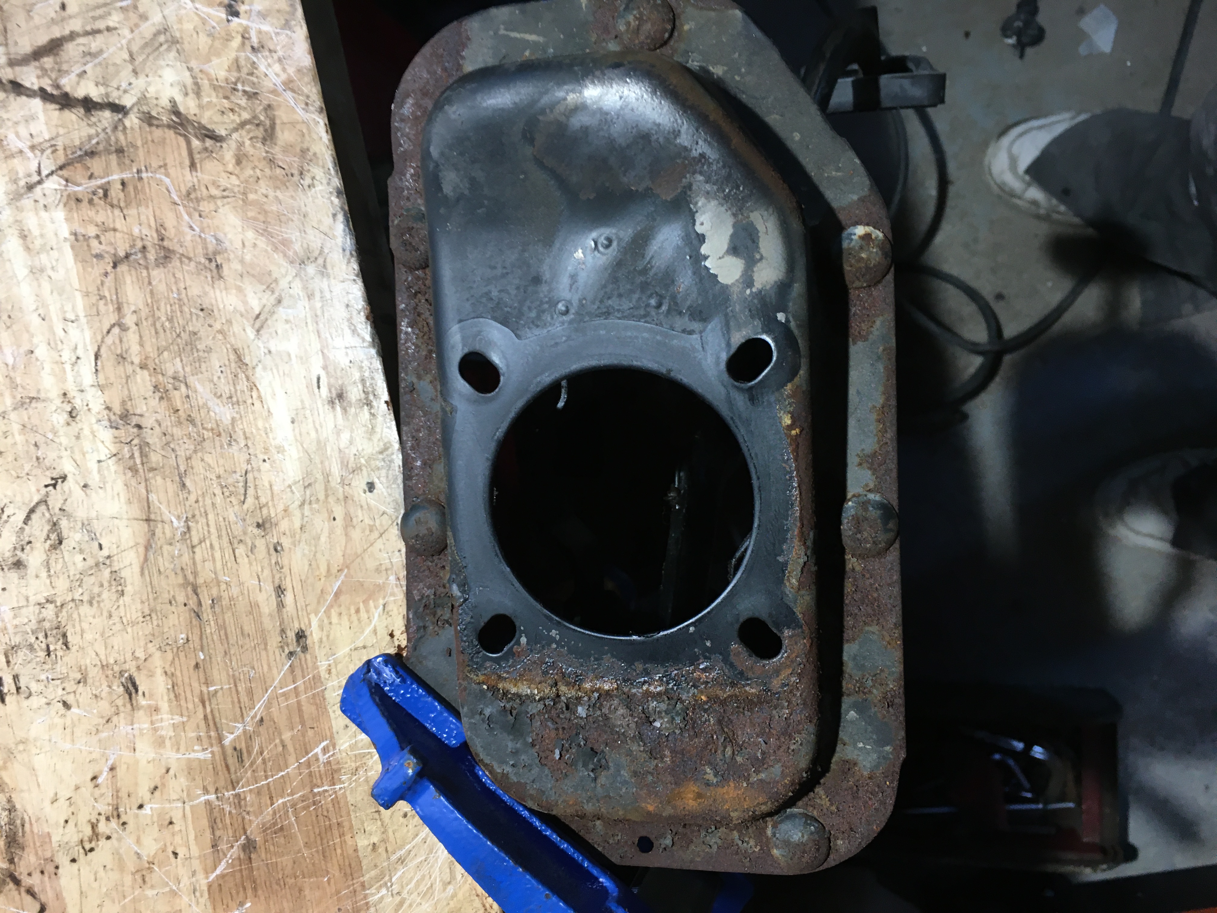

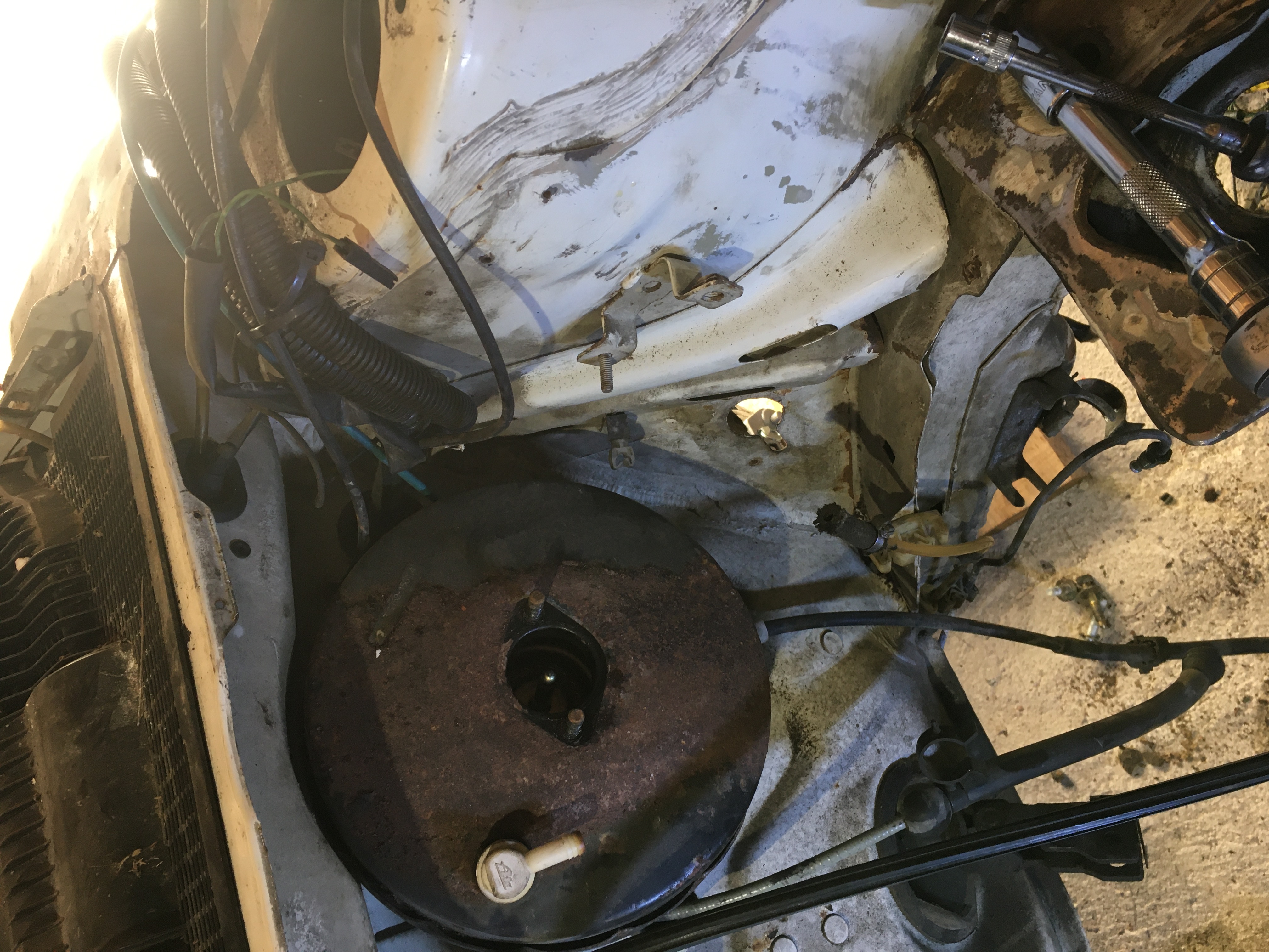

Re: VIVANT JE SUIS
Message par francois13 »
Encore
