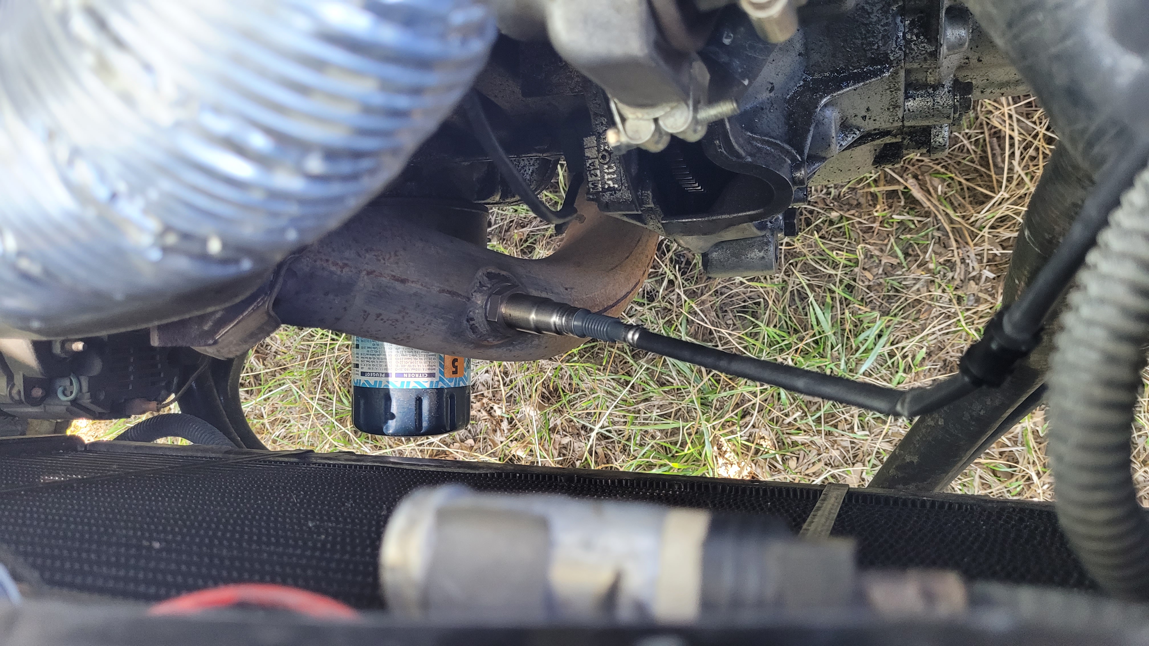

ludo978 a écrit : 09 juil. 2022, 13:07 Le jour où j'ai branché un afr, ma vie a changé et mes moteur aussi dont la 205 ..
Salut.
Le "soucis" avec 1 seule lambda, c'est que tu peux avoir un déséquilibre sur tes carbu, mais que ta richesse global soit ok (passage à la pollution).
Contrairement à un système avec injecteur qui sont calibré pour avoir la même quantité d'essence à une tension d'alimentation donnée.
Tu avais installer la tienne sur la ligne ? Ou juste en volantes en sortie d'échappement ?
J'avais vue une photo avec un montage de 4 EGT + 4 lambda, bon c'est peut-être un peux too-much pour un 1300 😅.

Cyril_G 85 a écrit : 21 juil. 2022, 08:23
Salut.
Biensure c'est pas parfait mais si le moteur est en bonne santé et les carbu aussi normalement il n'y a pas trop de différence par cylindre. Il n'y a pas de raison qu'il y ait un gros écart.
Moi elle est en fixe sur l'échappement juste après le collecteur

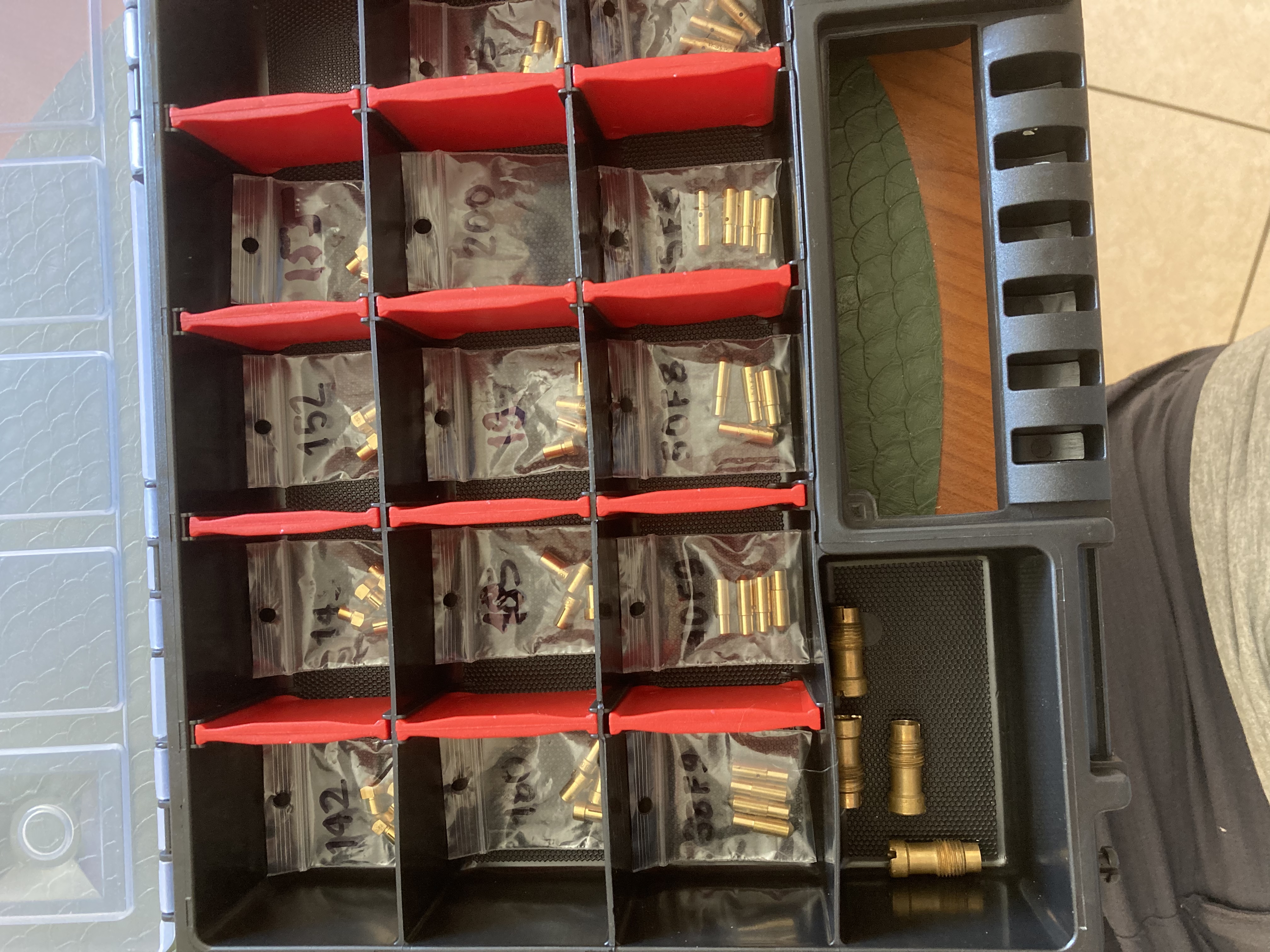

Bonjour,
je viens de recevoir les gicleurs de ralenti 55F8, je vais donc les essayer bientôt.
Si j'ai bien compris Mr Philippe Boursin (http://boursinp.free.fr/bonus/weber/weber.htm)
le F8, F21, etc... défini le diamètre du jet d'air de ralenti. Il parle de 1,60 mm pour le F8, mais avez-vous une idée de celui des F21 ?
C'est juste que j'aime bien de comprendre un peu les choses :)
merci pour vos lumières.

Bonjour,
F 21 = 4 trous de 1,1 pour l'air !
ST88
Messages : 118
Enregistré le : 25 juil. 2011, 11:24
Localisation : Sur le Massif
Been thanked : 7 times
Re: retours d'expérience après essais de gicleurs de ralenti
Message par ST88 »
F8= 1 trou de 1.2 mm

j' ai commandé des 55f11, quelqu' un les a déjà essayé?
