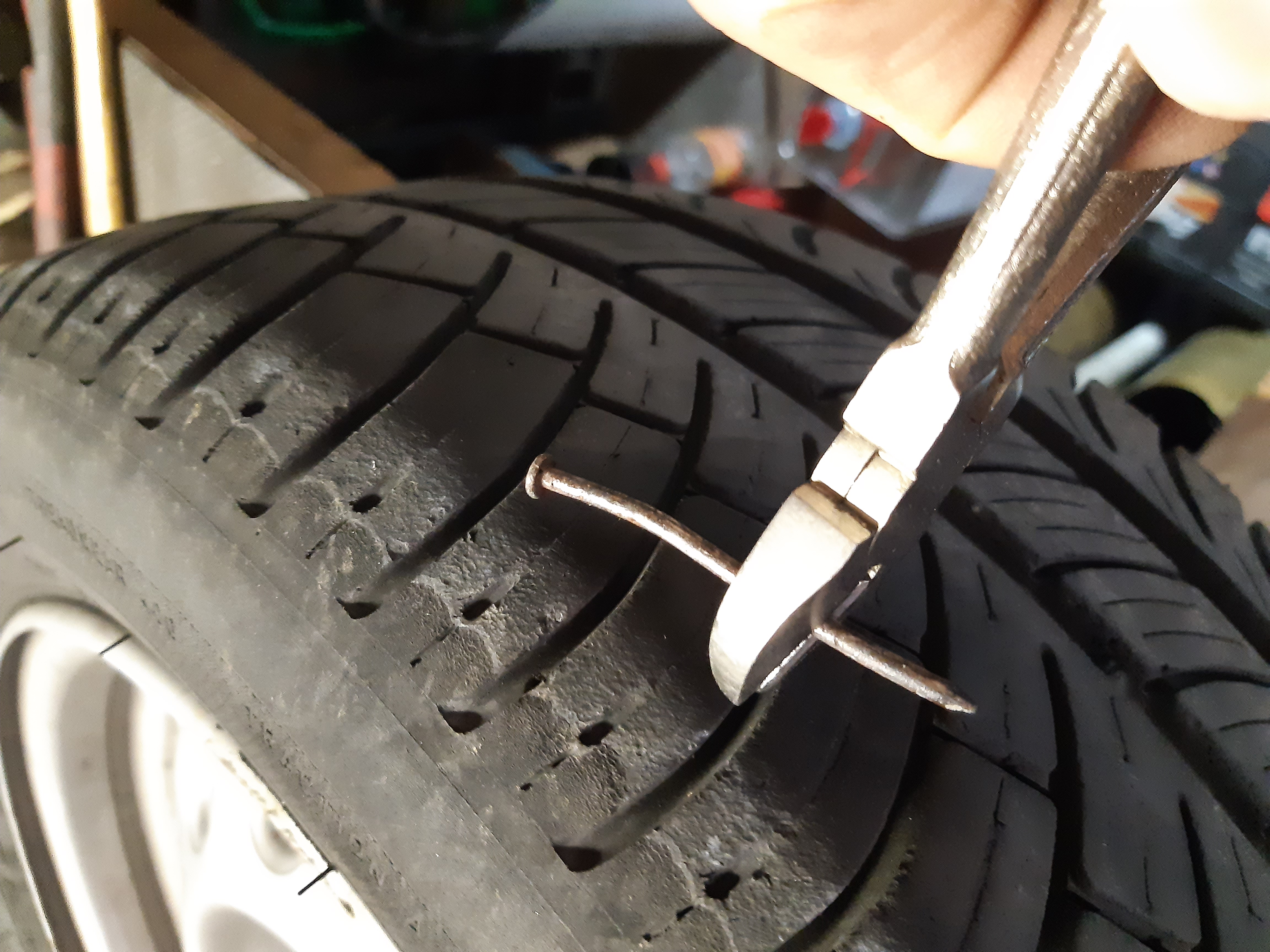

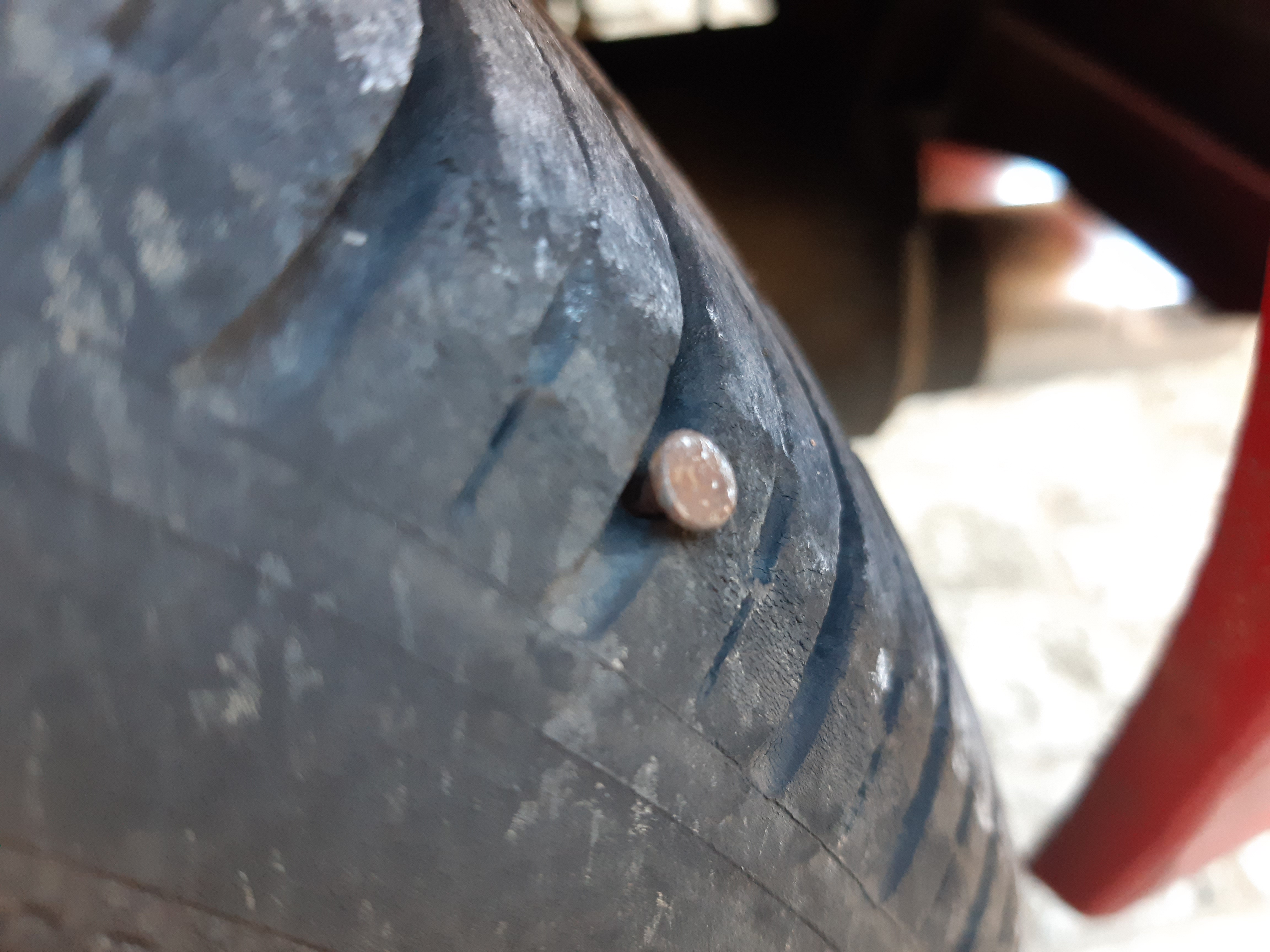

C'est option pneu clouté aujourd'hui :mellow: fuite lente depuis un mois,je viens de trouver <_< je vais tenter une mèche en provisoire,en attendant de remplacer les 4 pneus :rolleyes:

Aïe…. Ça c’est vraiment casse cou..les… "_"
J’ai eu ça il y a peu sur le Gex et sur un pneu neuf de 15jours. Et là, c’est champignon obligatoire !!

olivF2000 a écrit : 24 sept. 2023, 23:40je vais tenter une mèche en provisoire,en attendant de remplacer les 4 pneus :rolleyes:
J ai un kit mèche de chez nototo, ça fait 2 fois que je l utilise, ça marche bien :blush:

Teelck a écrit : 25 sept. 2023, 06:56 Aïe…. Ça c’est vraiment casse cou..les… "_"
Là c'est un moindre mal,mes pneus sont de 2006 :ph34r: Michelin energy, ça tient encore bien :ok:

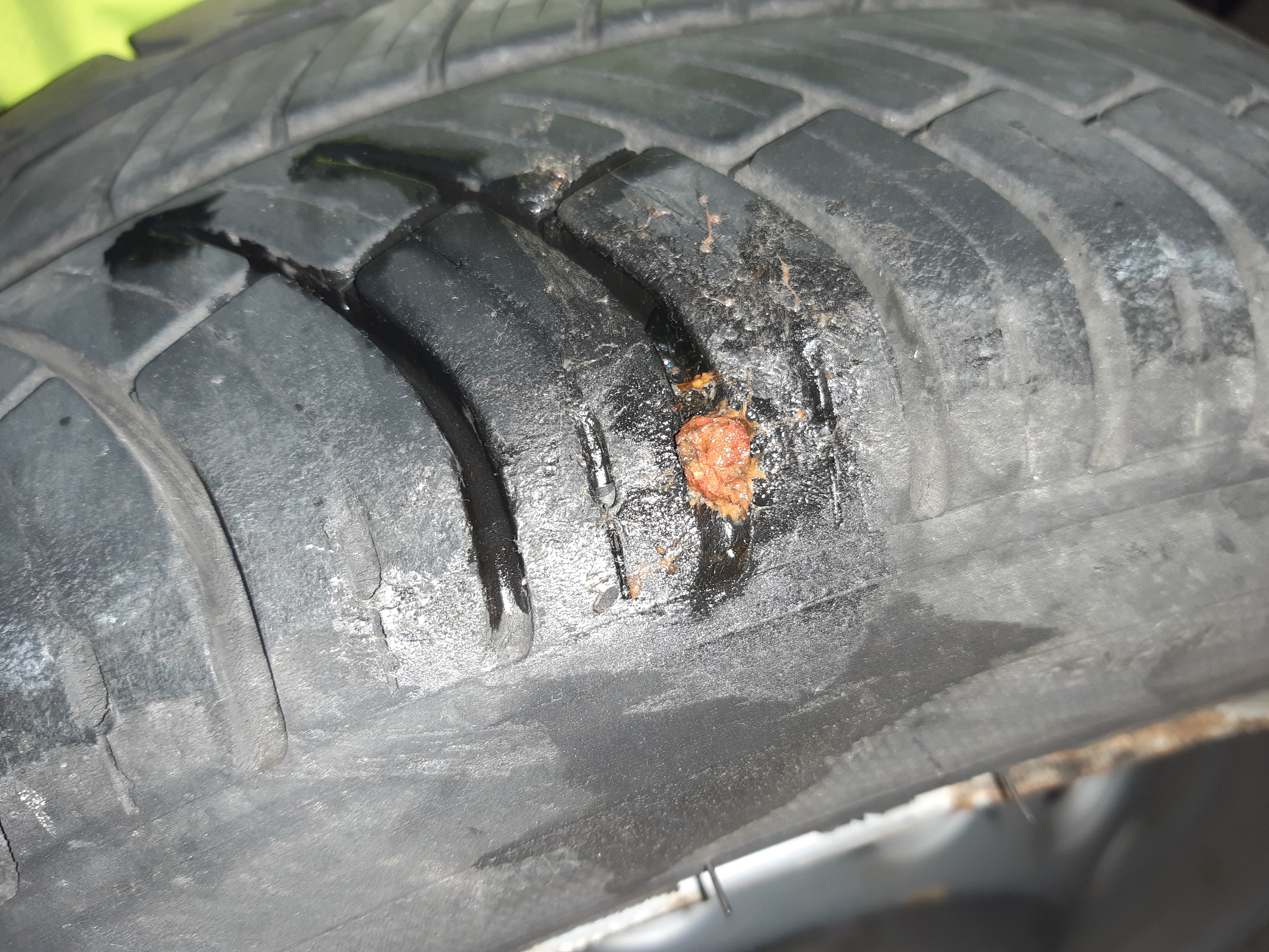

Réparation du jour

Oui c'est une mèche,il faut agrandir le trou avec la lime du kit ,enduire de colle la mèche et l'insérer avec l'outil,retirer l'outil en tournant et la mèche reste coincée,recouper ce qui dépasse et regonfler :ok:
