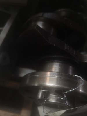

Oui il en avait parler plus loin dans mon sujet. J'ai opté pour l'enlèvement de matière car c'était la solution meilleur marché pour moi. On est à 84mm.
Ce weekend commande des pièces et remontage en vue fin mars, je croise les doigts pour en finir avec cette fuite.
Après
Après
Après
Après
Avant
Avant

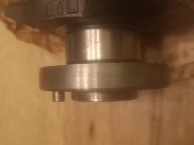

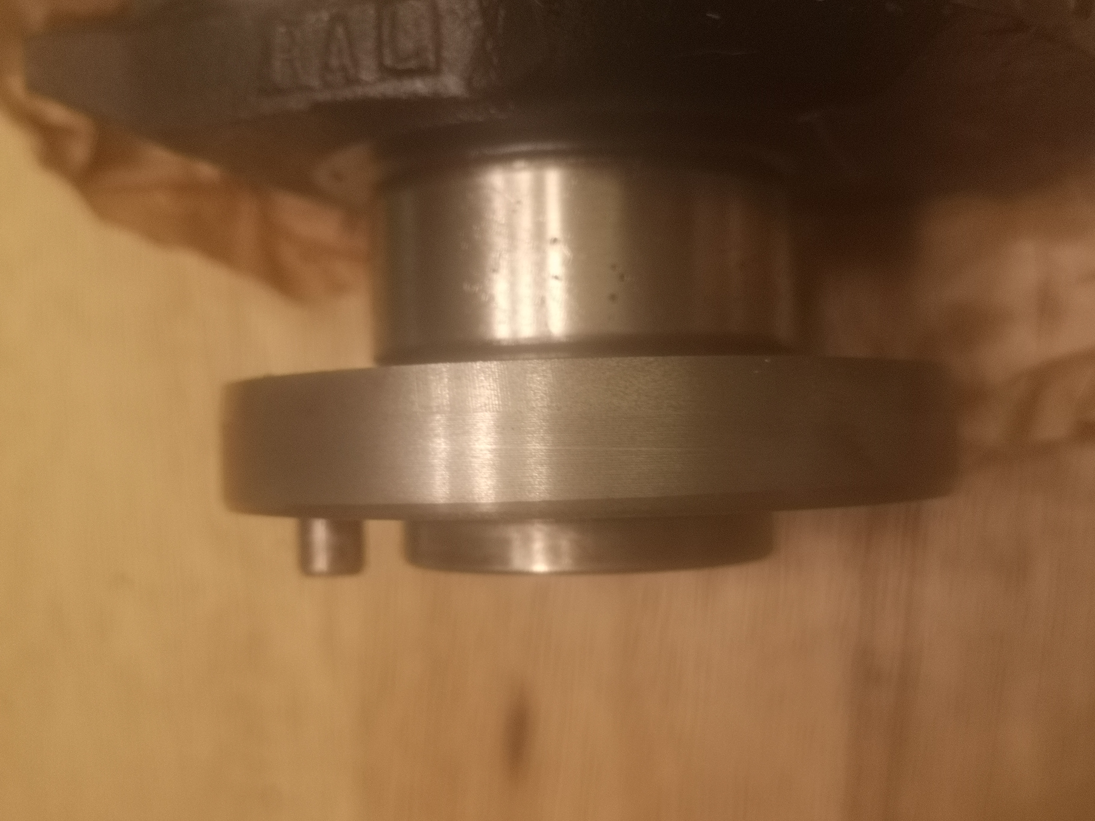

Ils te font un traitement thermique après a voir passe la portée à 84mm ?
Jay205
Messages : 1854
Localisation : 60 / 48
A remercié : 116 fois
A été remercié : 107 fois
Re: La ralloche Isarozèrienne
Message par Jay205 »
Non il a juste rectifié. Quelle est le but ?

J'imagine durcir en surface pour ne pas éroder lors de la rotation

C'est vrai que l'aspect "brut" de la porte après rectif ça m'a choqué. Je me disais que l'aspect brillant avant réctif était liée à l'usure de la pièces.

Après une Rectif de palier, on fait un traitement thermique pour durcir la surface.
La c’est pareil je pense…
Il faut un polissage de la surface pour que ça glisse le plus possible.

Autres question peut être bête mais le fête d'avoir enlever de la matière sur la portée ne déséquilibre pas le vilebrequin ?
Messages : 8179
A remercié : 1001 fois
A été remercié : 1433 fois
Jay205 a écrit :
09 mars 2023, 12:30
Il aura sûrement enlevé la même masse partout.

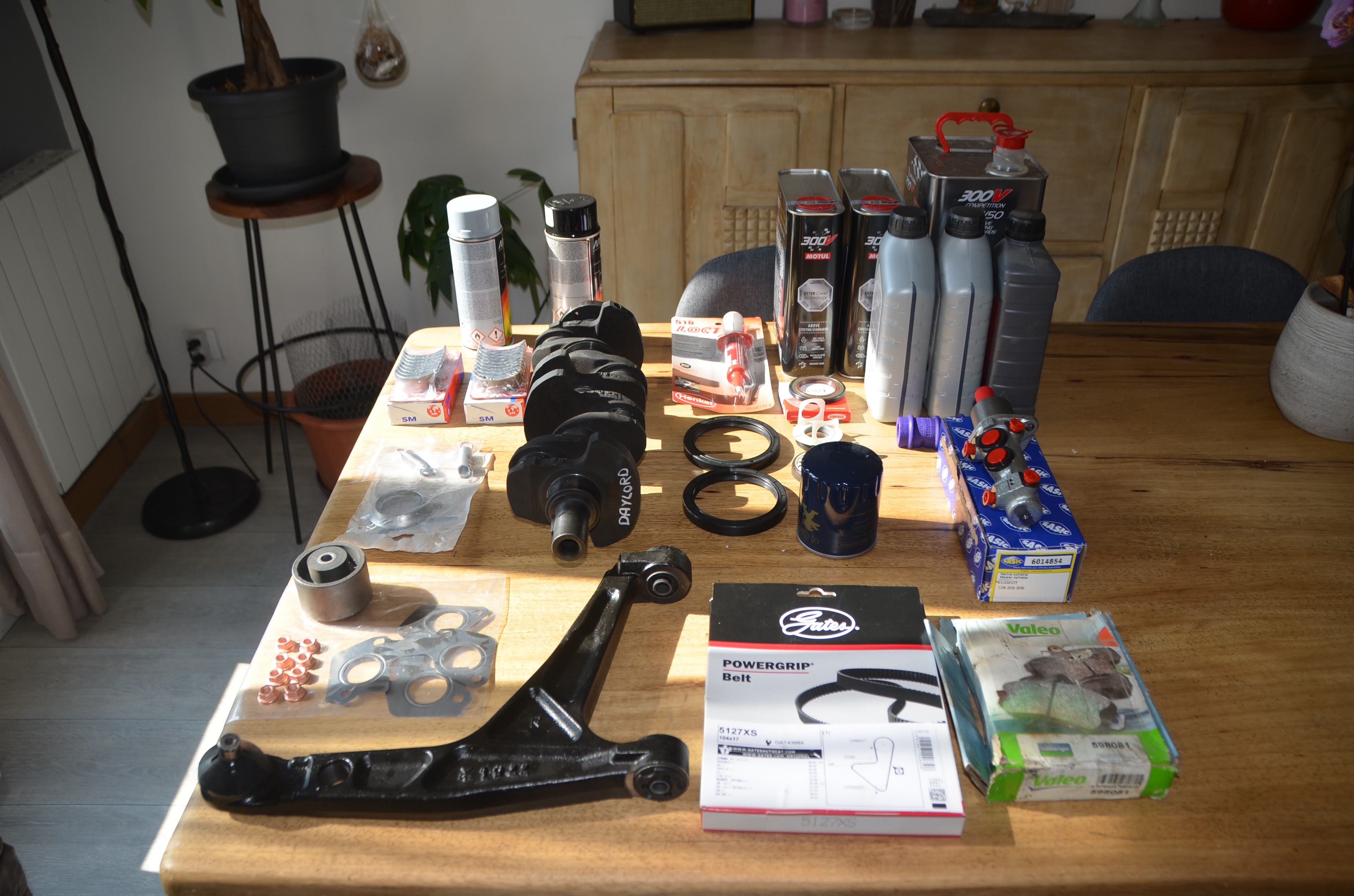

Les hostilités ont commencé cette après-midi.
Déjà un petit inventaire des pièces :mrgreen:
Mon vilebrequin a été rectifié au niveau de la porté côté boîte qui était endommagé. Il passe à 84 mm. Avec un traitement thermique en plus.
Du coup j'ai commander 2 joints sur mesure. Un 84x105x12 et 83x105x12. Niveau épaisseur c'est ric rac mais pas le choix :unsure:
Merci prez pour les conseils :ok:

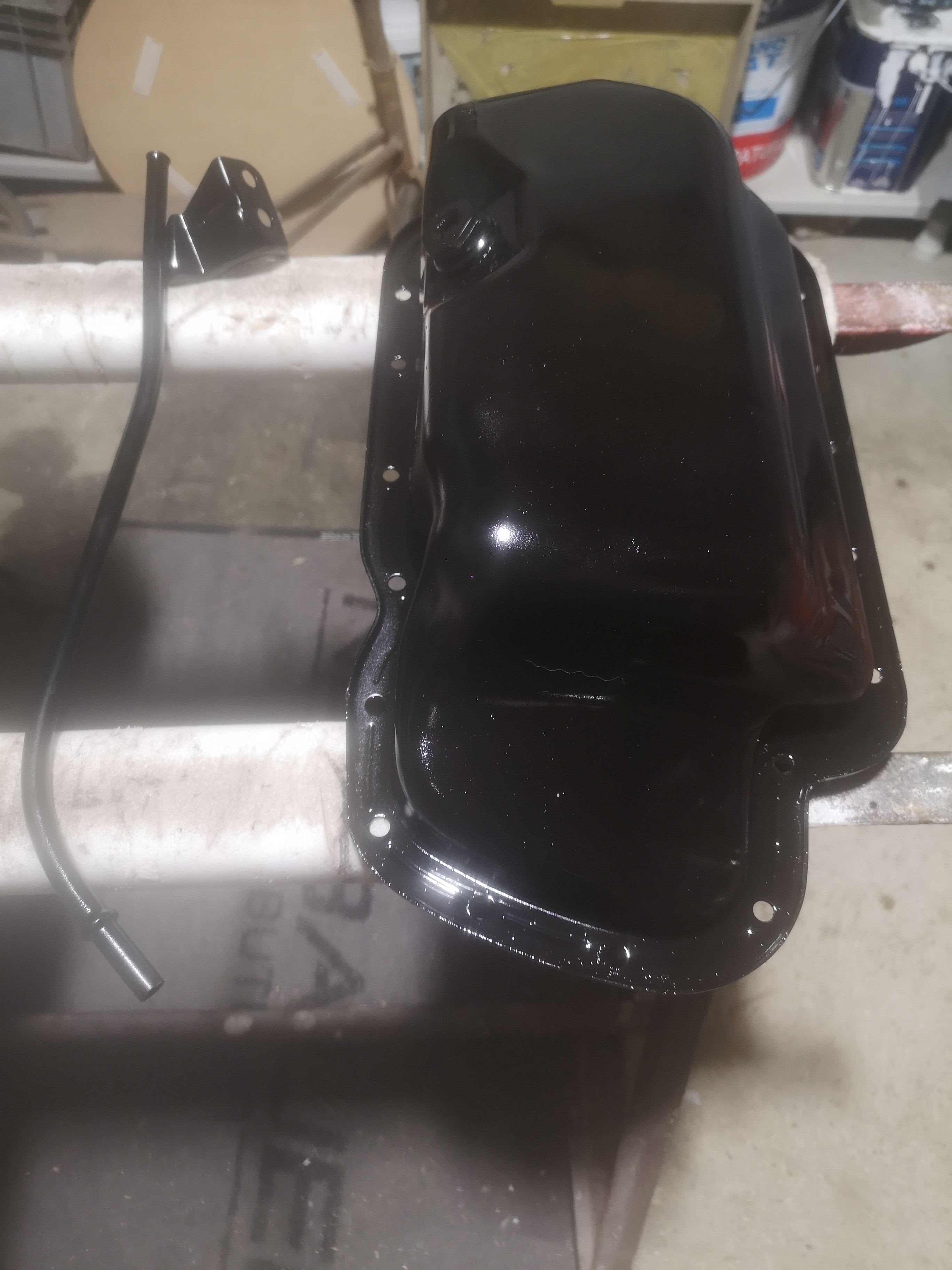

Peinture de la descente de jauge d'huile & du carter d'huile cette après-midi.
Et ce soir le train avant est remonté. Avec de nouveau Silent-Bloc de barre stabilisatrice, de nouvelle biellettes de barre stabilisatrice et un nouveau triangle avant droit.
La suite demain ;)
