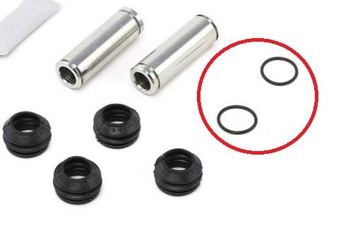

Je suis en train de restaurer mes etriers avant Bendix .
J'ai pris un kit réfection des colonnettes. Dans ce kit on trouve :
- Deux colonnettes
- Quatres soufflets
- Un sachet de graisse
ET
- Deux petits joints toriques ( entourés en rouge sur la photo ). Ces joints n'étaient pas en place au démontage.
Est ce que quelqu'un sait à quoi ils servent ?
Merci :)

Philippe83 a écrit : 21 mai 2023, 13:53 Bonjour à tous,
- Deux colonnettes
- Quatres soufflets
ET
Merci :)
Tu as toutes les infos sur cette vidéo, par contre, il y a une bêtise à ne pas faire, mettre du liquide de frein, pour enfoncer le piston.
Je ne sais pas si tu as un petit sachet de graisse livré, si non de la vaseline, ou une graisse spéciale que tu trouve chez tous les vendeurs d'accessoires auto, qui facilite le glissement du piston, et des colonnettes.
Tu aurais du acheter le Kit qui contient le piston......Si il n'est pas marqué, ce n'est pas greave
Bon remontage.

Le sachet de graisse est fourni avec d’après ce qu'a marque Philippe !!

Bon ben la bêtise je l'ai faite, j'ai lubrifié le piston au liquide frein :blink:
C'est grave ???

c' est quoi que tu appelles le piston ? la colonnette se lubrifie avec la graisse fournie !!! le problème c 'est souvent le trou qui reçoit la colonnette qui prends du jeu !! colonnette neuve ou pas , cela fait Clong quand on freine en marche arrière ...

Je parlais du piston de l'étrier pas des colonnettes.
J'ai fait une refection complete et j'ai graissé les colonnettes avec la graisse fournie et le piston de l'étrier au liquide de frein.
J'avais effectivement un clong en freinant en marche arrière que j'aurais sans doute encore puisque le jeu est toujours là.

ledouze a écrit : 22 mai 2023, 14:52 c' est quoi que tu appelles le piston ? la colonnette se lubrifie avec la graisse fournie !!! le problème c 'est souvent le trou qui reçoit la colonnette qui prends du jeu !! colonnette neuve ou pas , cela fait Clong quand on freine en marche arrière ...
Christian,
le piston, c'est ce qui est poussé par le liquide de frein, et qui fait serrer les plaquettes, en principe dans les kits tu as le piston, les colonnettes, tout les joints et la graisse qui va bien
Je viens de les refaire sur la routière....j'avais mis du liquide de frein, pour replacer le piston....il ressortait difficilement....j'ait tout nettoyé, et mis la graisse livrée avec, et là nickel, aucun effort.
