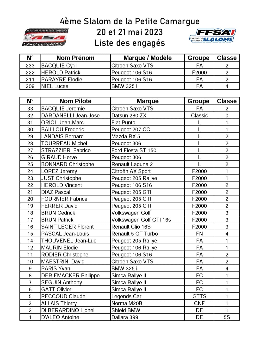

La liste des engagés est sortie, on n'est vraiment pas nombreux! :crying:
