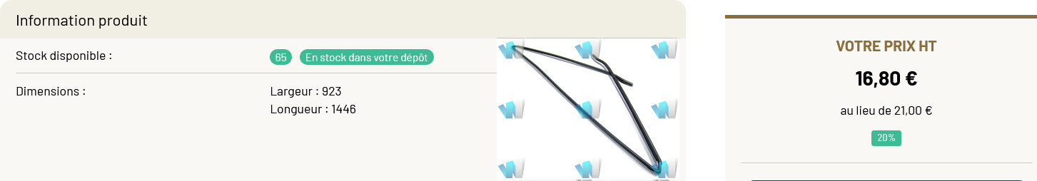

Arrêtez avec ces légendes urbaines.... tu pense que c'est BMW qui as fabriquer le joint? Idem pour le vitrage.... Je ne connais pas un seul constructeur avec son usine de joint et une autre de pare-brise....
Voici mon prix d'achat pour ton joint et je ne dispose pas des remises de grand constructeur :wacko:

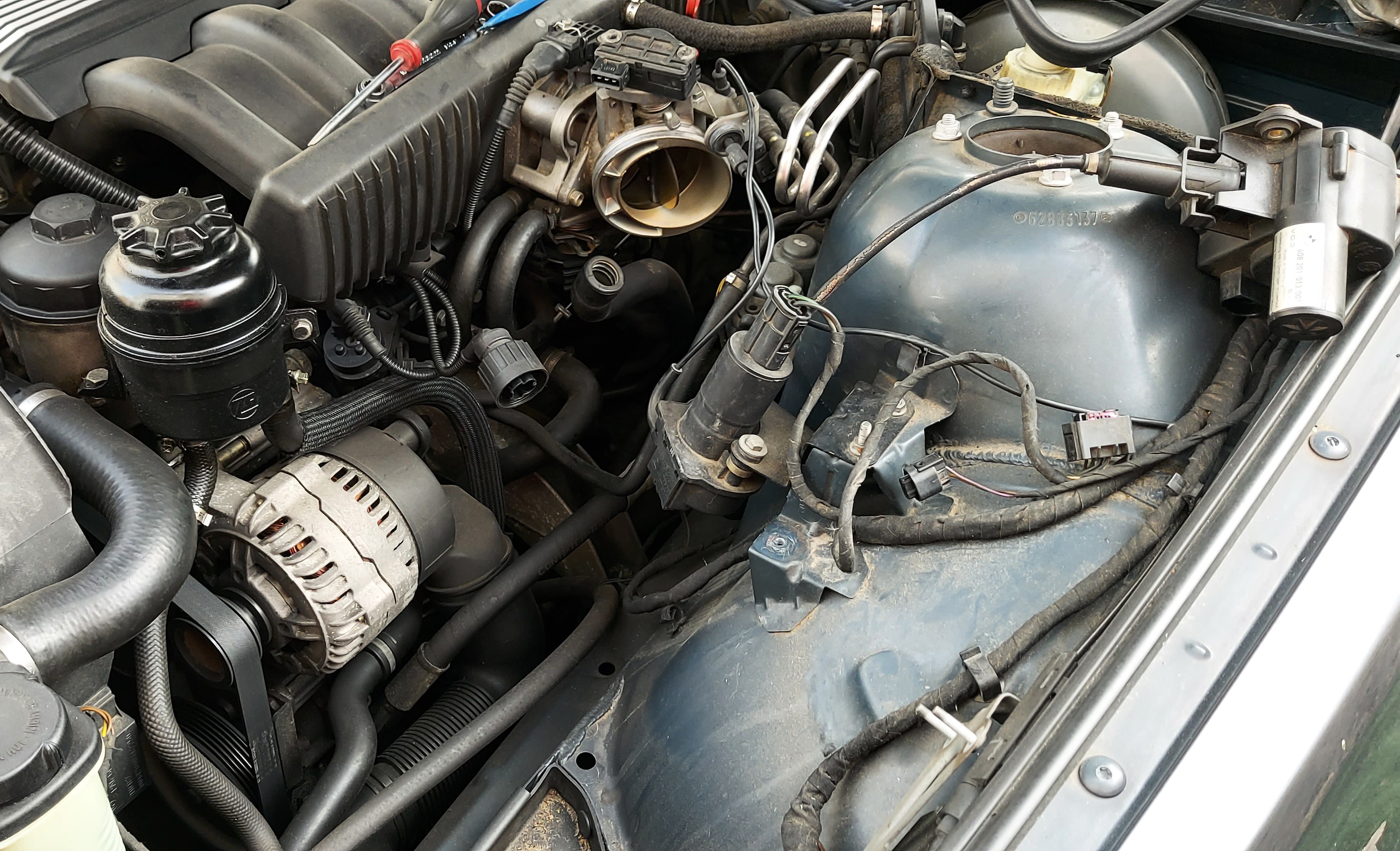

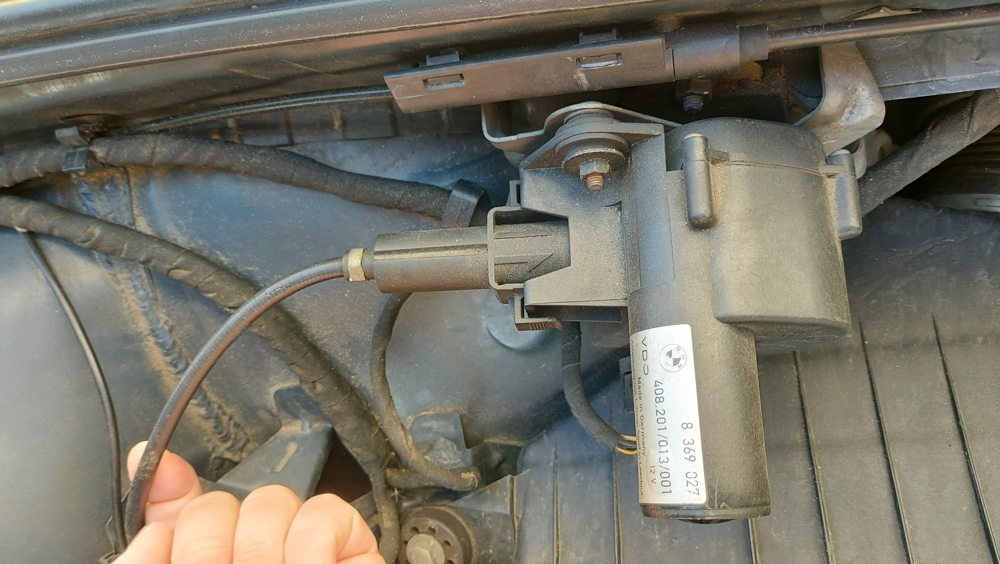

Depuis quelques temps le régulateur de vitesse s'arrêtait de manière intempestive. J'ai remplacé ce qui semble s'appeler l'actuateur. C'est la dernière phase avec un truc mécanique qui tire via un câble sur l'accélérateur.
C'est facile d'accès une fois qu'on a déposé la boîte à air, le débitmètre :mrgreen:
J'ai aussi, au passage, retendu le câble d'accélérateur. Du coup je me demande même si la défaillance du régulateur ne venait pas de là. Bon, j'ai payé 20e la pièce, pas bien grave. Je garde l'ancienne, j'en ai un pour e36 si besoin (erreur lors d'une première commande)
Ce truc là :
C'était en septembre. Depuis le régulateur n'a pas posé de soucis, à voir sur le long terme car la panne était vraiment aléatoire par temps chaud on dirait.
