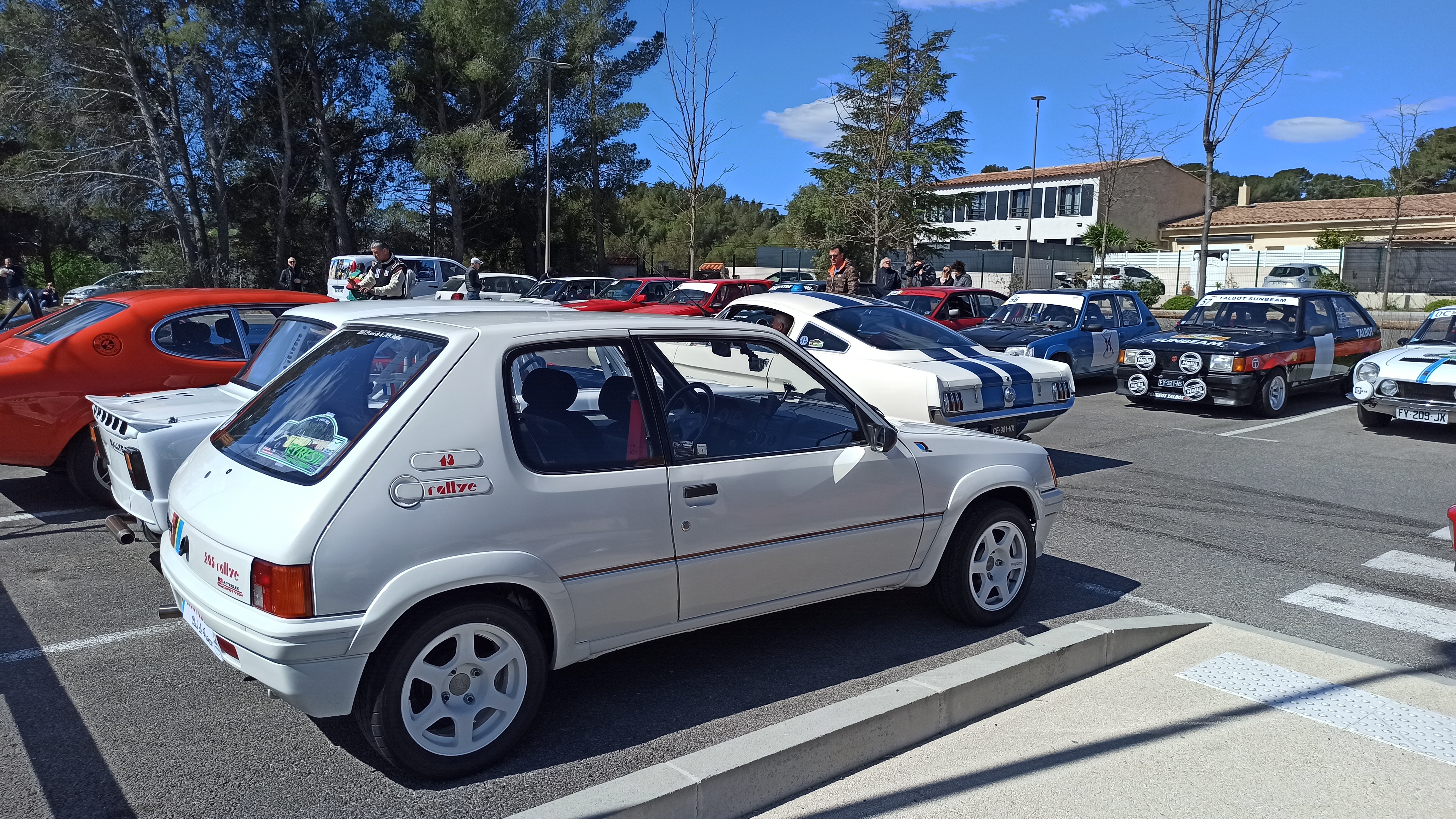

Alors, ma titine m'a régalé ce weekend à la MH de Ceyreste.
J'y étais avec mon grand fils , Félix
Nous étions en bande, avec les rallyes de Stéphane et Jean Luc.
Voilà qq photos (spectateurs)

Les ralloches en meute
