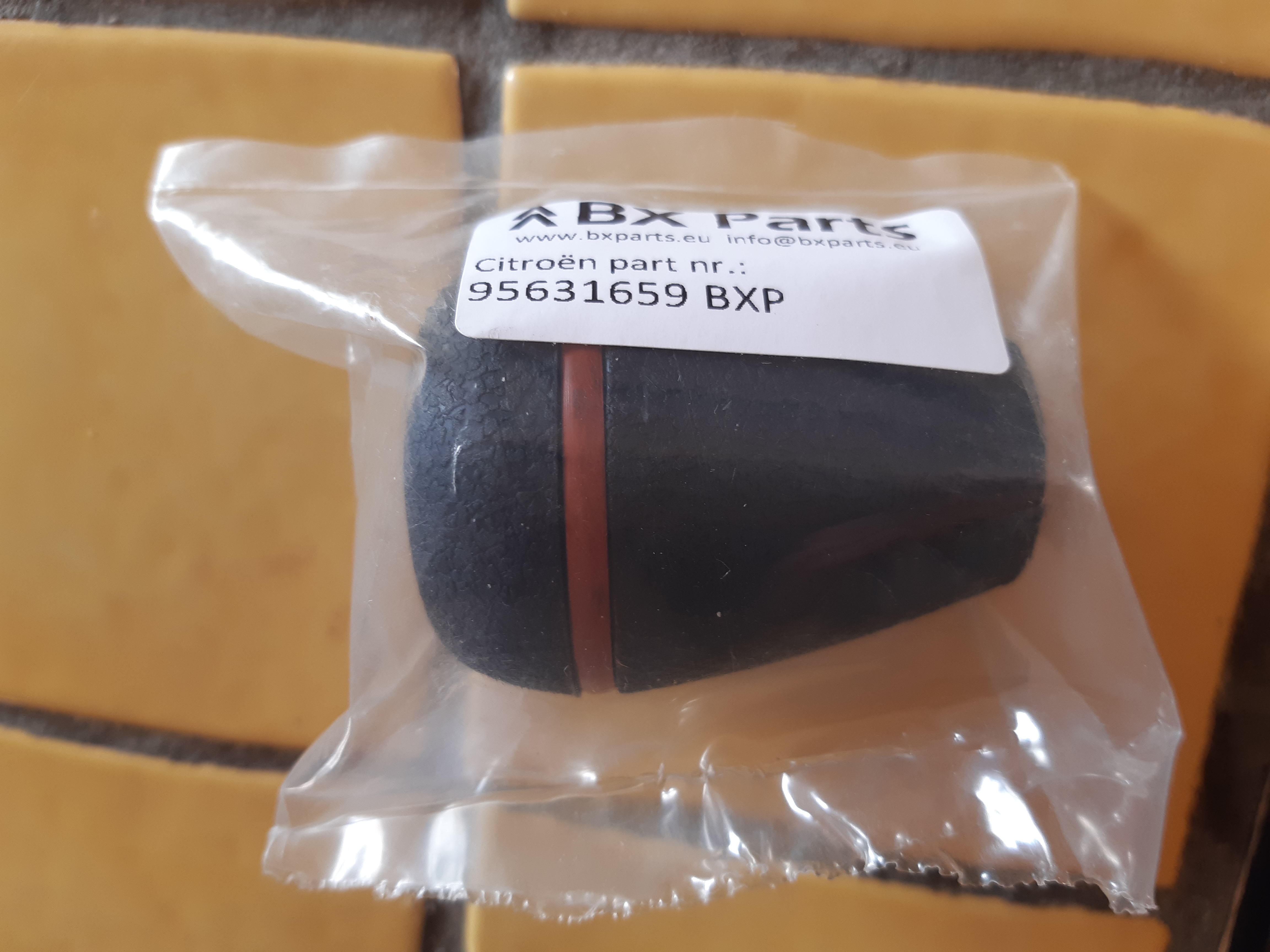

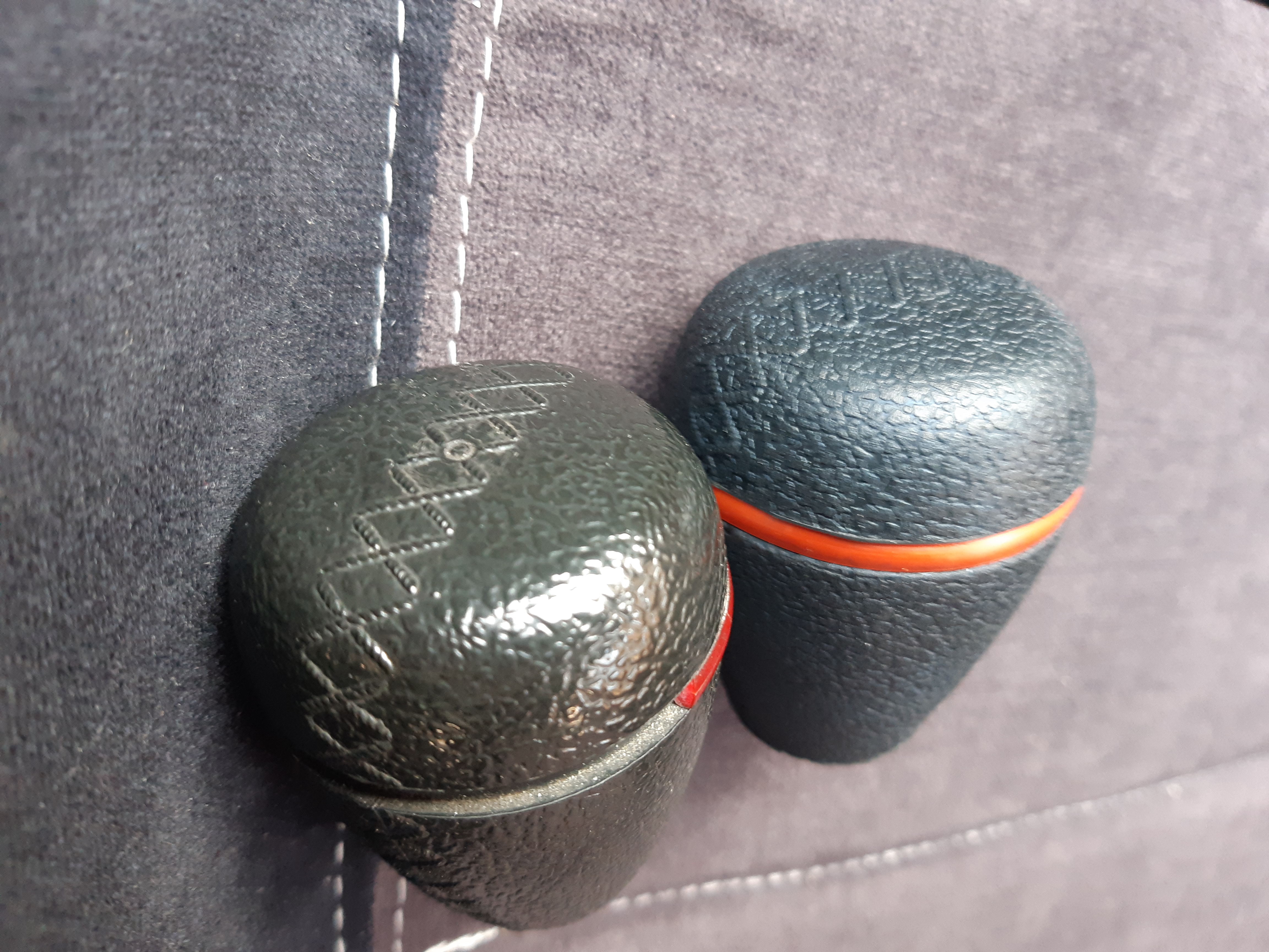

Nouveau pommeau de vitesse reçu,l'original est encore bon,juste la bague rouge cassée.la qualité du nouveau est correcte,juste un noir mat au lieu de brillant

Je dirais plus que c'est gris que noir ...
En tout cas, ils étaient fort à l'époque pour faire de l'imitation de cuir avec couture :lol: :lol: :lol:

et la refabriquation,c'est l'imitation de l'imitation :mrgreen:

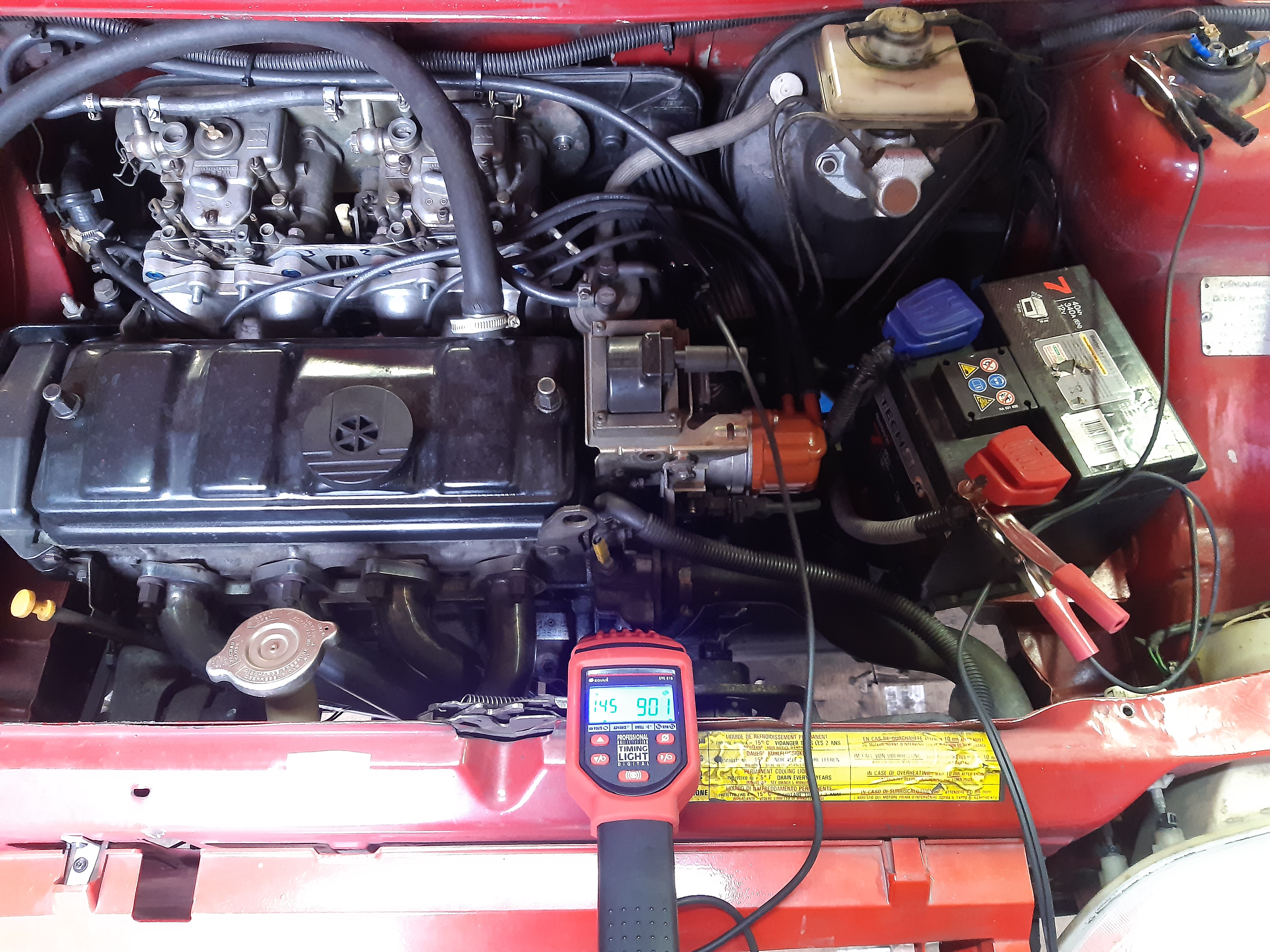

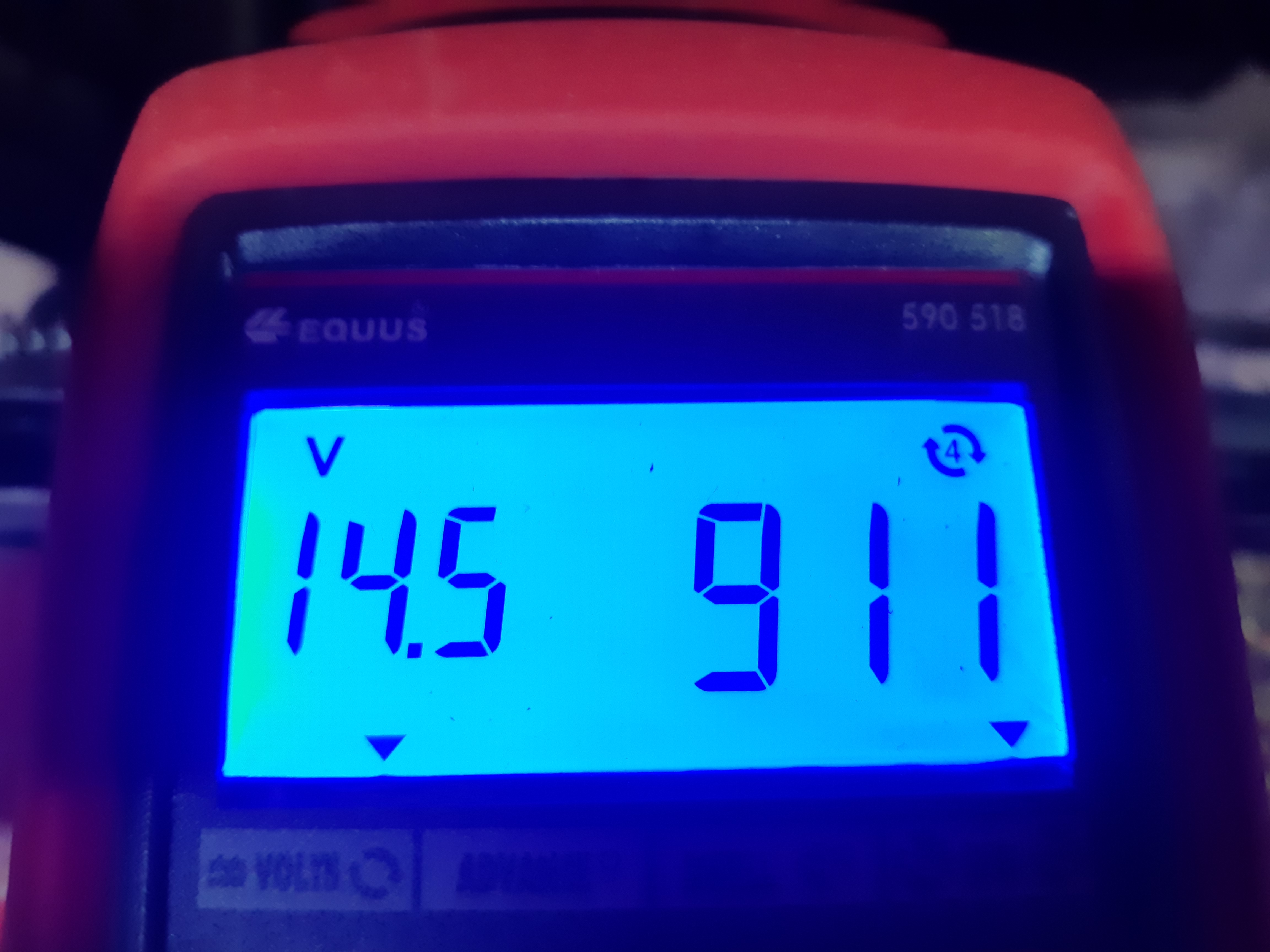

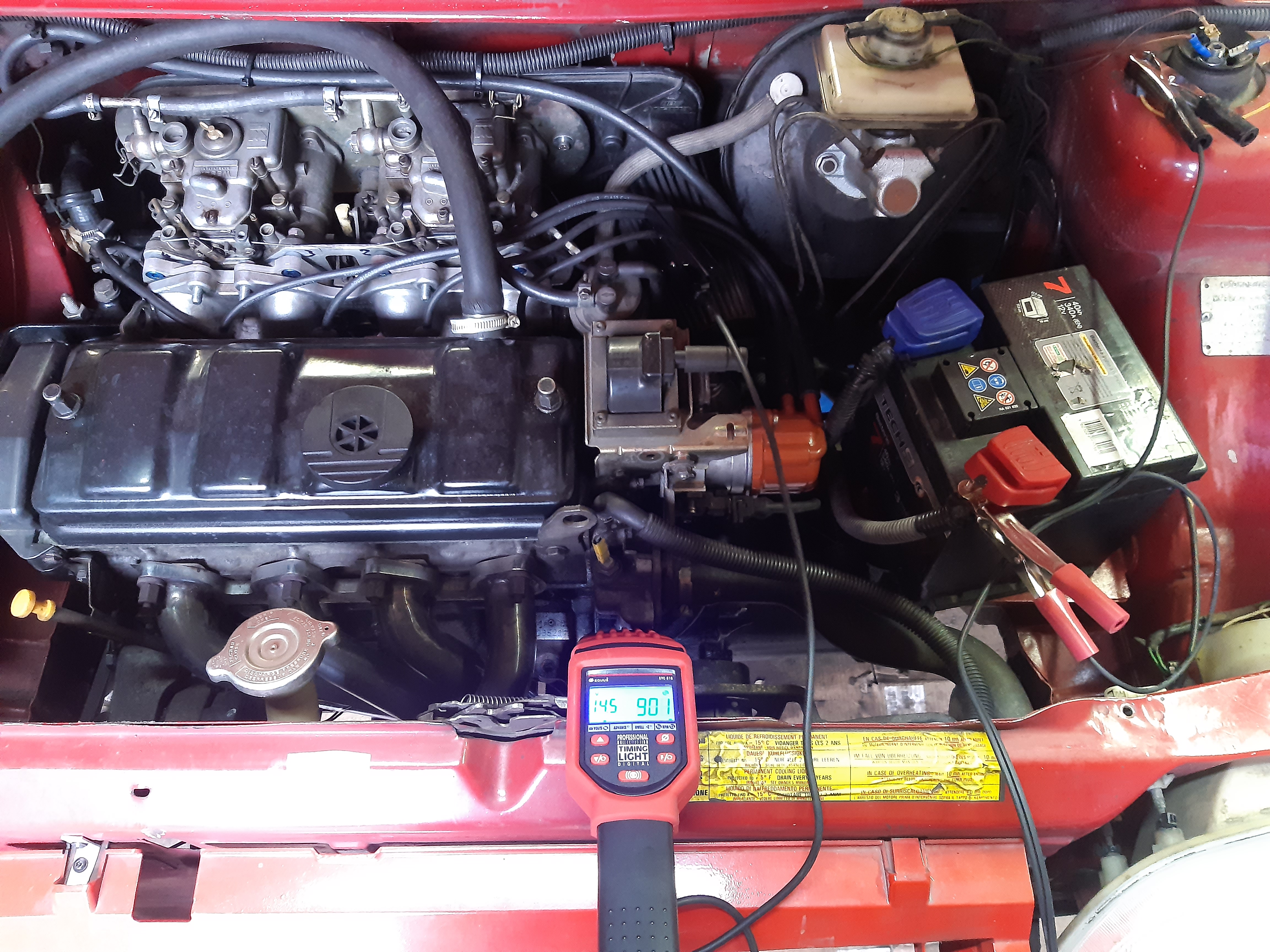

Remplacement allumeur aujourd'hui,celui installé suintait de l'huile malgré joint remplacé,je pense qu'il doit y avoir un autre joint dans l'allumeur :unsure: du coup réglage pour le calage et bon du 1er coup,les 8° à 900 trs capsule débranchée....j'ai encore pu constater l'écart entre la valeur donnée sur ka lampe strobo et le compte tours de l'auto: à 900 trs,j'ai 1100 au compte tours :wacko:
Messages : 5890
Has thanked : 730 times
Been thanked : 1029 times
Re: Ax sport ph2
C'est pas par le joint que çà fuit.
Tu commences a avoir trop de jeu axial. Donc l'huile rentre par l'axe et coule par une lumière du corps. "_"

Teelck a écrit : 23 mars 2023, 20:31 C'est pas par le joint que çà fuit.
Oui ,ce n'est pas le joint,je vais regarder le jeu :mellow:

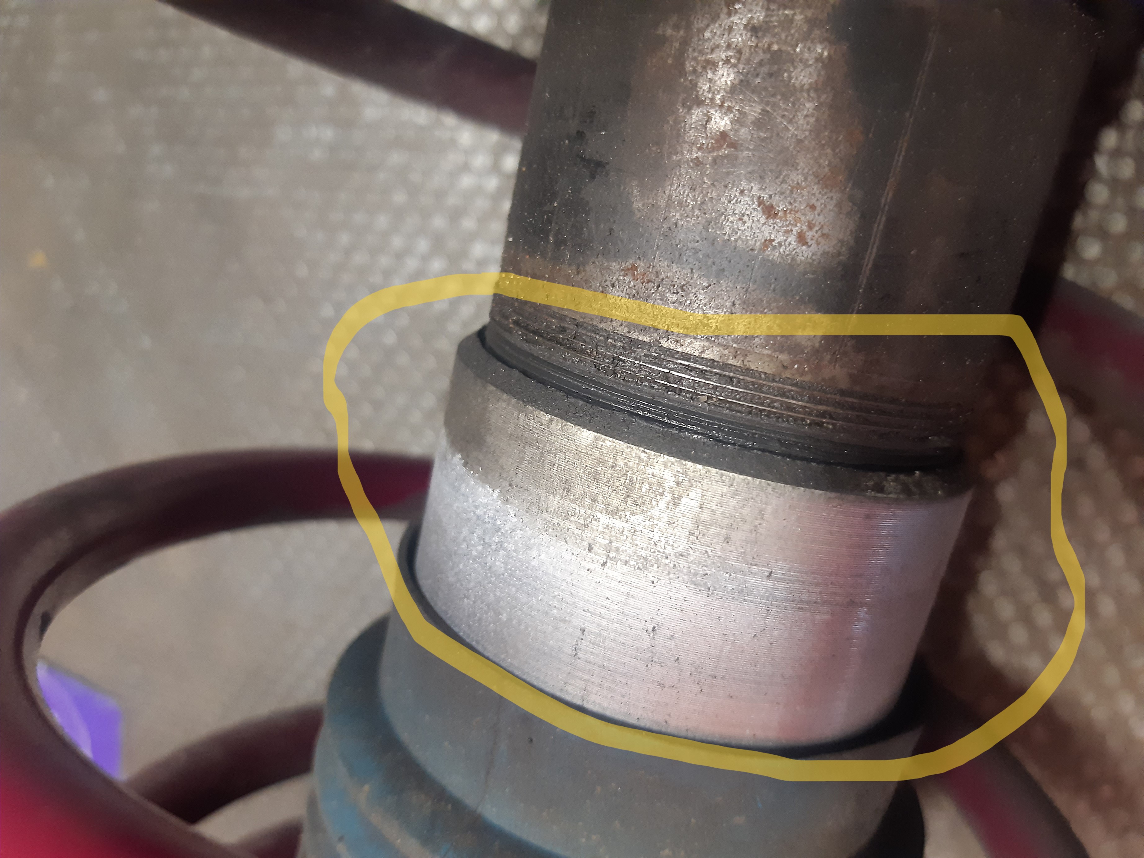

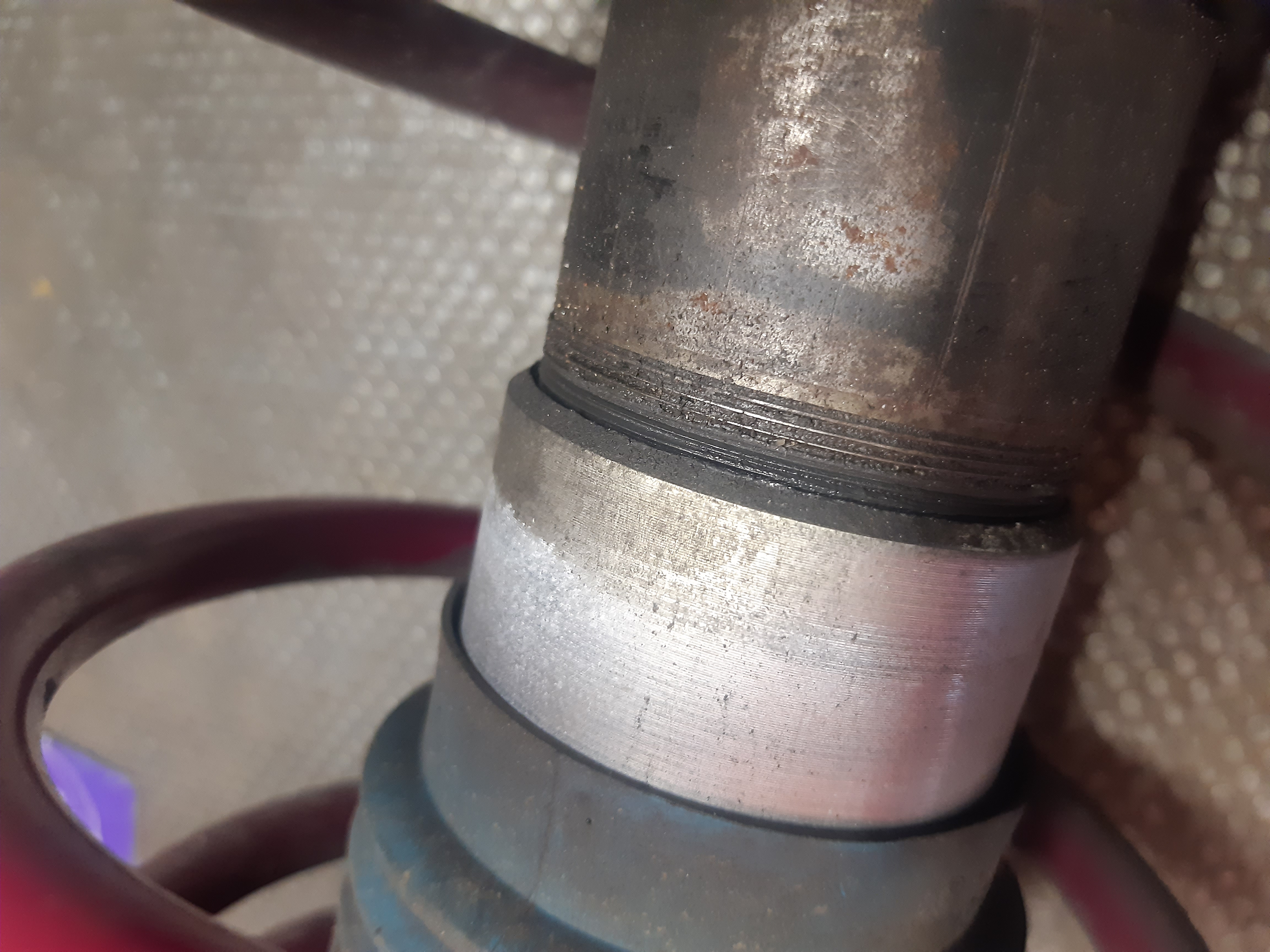

Pour ceux qui ont suivi,j'avais un bruit type "cloc,cloc" dans le train avant pendant la concentr' ,allant en s'emplifiant :unsure: Au restaurant juste avant Oradour,h'ai levé la roue av gauche,vu que ça semblait venir de là,et effectivement gros jeu dans la roue :blink: ,et ça continué malgré le resserrage de l'écrou de cardan,j'ai fini la concentr' sur des œufs en attendant de voir de plus près.. je partais dans l'idée d'un roulement hs,mais sur le pont j'ai vu que c'est la bague filetée qui tient la cartouche amortisseur qui s'est desserre provoquant un jeu important dans la jambe :wacko: Plus qu'à tout resserrer et remonter :rolleyes:

olivF2000 a écrit : 22 mai 2023, 12:30 Pour ceux qui ont suivi,j'avais un bruit type "cloc,cloc" dans le train avant pendant la concentr' ,allant en s'emplifiant :unsure: Au restaurant juste avant Oradour,h'ai levé la roue av gauche,vu que ça semblait venir de là,et effectivement gros jeu dans la roue :blink: ,et ça continué malgré le resserrage de l'écrou de cardan,j'ai fini la concentr' sur des œufs en attendant de voir de plus près.. je partais dans l'idée d'un roulement hs,mais sur le pont j'ai vu que c'est la bague filetée qui tient la cartouche amortisseur qui s'est desserre provoquant un jeu important dans la jambe :wacko: Plus qu'à tout resserrer et remonter :rolleyes:
L'ami,
Pourrais tu, entourer la pièce qui c'est dévissé, car je vois pas bien celle dont tu parles.
Nous aussi , sur la groupe N, on avait un gros cloc cloc, qui s'intensifiait lors du roulage, arrêt en bord de route, car on jardinait, Alex est arrêté à coté de nous, mon fils est penché sur la voiture.....Alex lui dit cherche pas, il te manque un goujon de roue.....en fait il y en avait encore un autre de dévissé
Serrés à la clé dynamométrique, avant le rallye Val D'Agout. .pas contrôlés avant la concentration5caisse soudée.....on s"en souviendra, on a mis un d'une roue arrière, et arrivés au campinge remplacé par un en stock.

rallye-du-sud-51 a écrit : 22 mai 2023, 12:46
L'ami,
La piece entourée en jaune,que l'on retrouve sur ax,saxo,106

J'avais eu le même soucis sur ma 106 XS à l'époque :ok:
