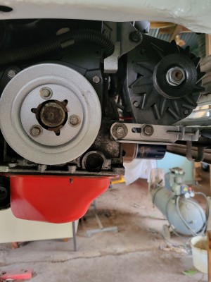

Bonjour à tous, bon le radiateur souhaité n'est pas encore dispo .... Bientôt il parait !
J'ai fais ma première distribution, ca a été plutôt simple quoique très inquiétant quand même !!

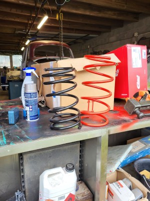

J'ai reçu mes ressorts EIBACH -3cm, sacré différence avec ceux présent d'origine ... La hauteur de caisse est revenue à la normale :rolleyes:
Un petit coup de propre ca ne fait pas de mal
